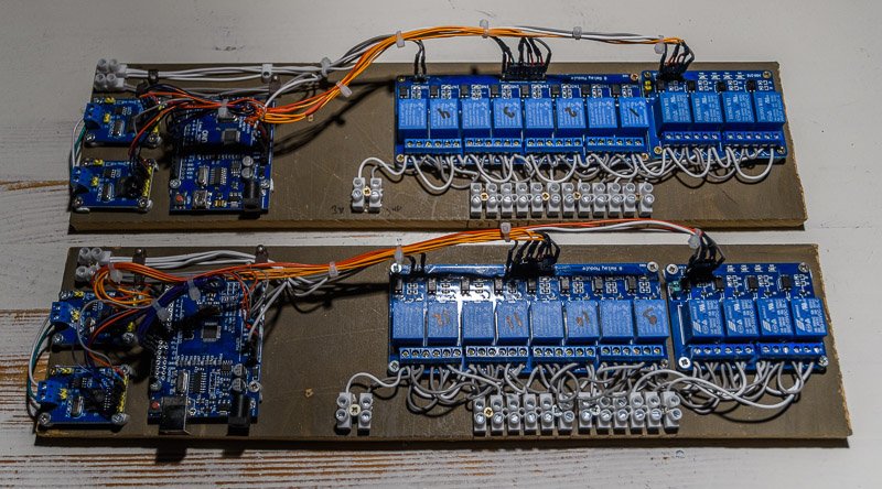

Het is alweer een tijdje geleden dat ik iets van me heb laten horen in dit draadje. Een lange reis gemaakt samen met mijn partner, gelukkig net voordat de wereld op slot ging thuis gekomen.
Maar nu weer verder met de baan. In het draadje over de
Canbus
wordt de wisselcontroller beschreven. Dat was het laatste overblijfsel van de centrale aanpak van de bedrading, met een forse kabelboom tot gevolg.
Deze controller stuurt 12 wissels aan die door Koploper ingesteld worden, tijdens het automatisch rijden. Deze wissels zitten verspreid over het emplacement, 6 aan de rechterkant en 6 aan de linkerkant. Helaas had ik soms contact problemen met dit geheel, waardoor een relais soms niet goed schakelde met kortsluiting tot gevolg. Kortom besloten om dit geheel te vervangen door 2 nieuwe controllers die dichter bij de betreffende wissels geplaatst worden, iedere controller bestuurt nu 6 wissels. Hopelijk nu de aansluitingen wat beter gemaakt om de contact problemen in de toekomst te voorkomen.
Deze zijn nu klaar om ingebouwd te worden.

Ziet er serieus uit dat board.
Hoop dat het naar tevredenheid werkt.
Gr Koen.

Hebben je wissels geen eindafschakelaars? Of zijn die niet betrouwbaar genoeg?
Ik neem aan dat je nu met pulsjes schakelt? Ik heb zelf M* wissels met eindafschakelaars en die wil ik continu schakelen omdat dat gewoon... erg veel relais bespaart
Dit herrinert mij er aan om een shunt weerstand te gebruiken zodat ik weet wanneer de eindafschakelaar van een wissel niet werkt. Als verzekering met een 'zekering'.
dus bedankt!

Ik weet niet precies wat je bedoelt met pulsjes. De wissels (Shinohara code 70) hebben geen enkele voorziening. Dat moet allemaal met de wisselmotor geregeld worden. Die heb ik zelf gebouwd m.b.v 9g servootjes. Hoe? dat staat in het begin van dit draadje. Bij de gebruikte servo's is de electronica uitgeschakeld en stuur ik rechtstreeks de motor aan. Ik gebruik 2 microschakelaars om de uitslag van de servo te beperken. Een derde microschakelaar regelt de polariteit van het puntstuk. De relais vormen een H brug voor de aansturing van de servo motor (dat heb ik uit het Canbus draadje geleerd).

ah op die fiets. Het begint weer te dagen. Gebruik je 1 relais per motor en een relais per puntstuk?
