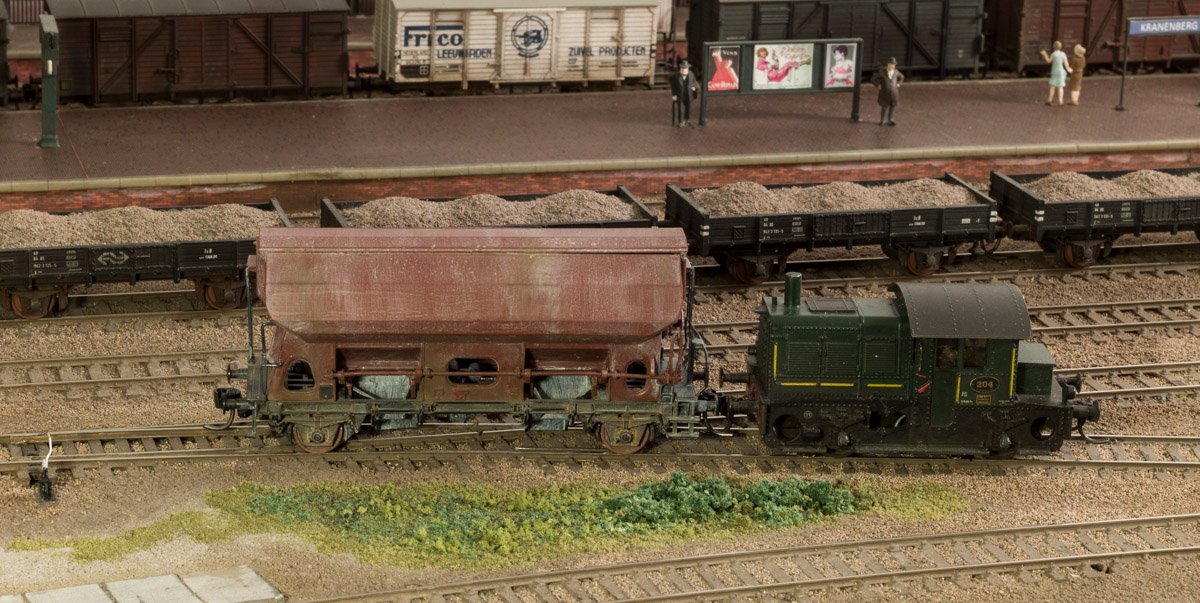

Na al het werk aan de infrastructuur, nu weer wat tijd om me met andere zaken bezig te houden.
Ik had vorig jaar al een DG van Artitec aangeschaft, maar ik had nog wel plaats voor een tweede. Dus op Houten een andere gekocht, die is licht vervuild en draait nu ook zijn rondjes.
Vorig jaar van Gerard van der Sel een NS TDS gekregen, in eerste instantie leek hij mij te modern voor de periode die ik grofweg hanteer, Maar het bleek dat deze wagens al in 1961-62 zijn aangeschaft. Dat is op het randje van de periode die ik met Kranenberg probeer uit te beelden. Dus omdat het wel een erg fraai model is, besloten om hem in gebruik te nemen. Een probleempje was dat hij in de rode Railion kleurstelling was (een kleur die hij in het echt nooit heeft gehad), dus heb ik hem bruin gespoten en vervuild.
Het vervuilen is in dit geval gedaan door sterkt verdunde wit-grijze verf op de wagon de smeren en dat vervolgens met een droge kwast er weer af te halen. Dit om het streep effect te krijgen dat ik op foto's van deze wagen zag. Er moeten nog opschriften op, als ik die binnen heb, dan kan er nog een laag matlak overheen.
Groet Meino

« Reactie #203 Gepost op: 06 September 2019, 20:02:14 »
Goede tip Meino hoe je de wagen vervuilt met de grijze verf truuk  (y)

  • Berichten: 8314
  • NS tijdperk II(c)/III
    • Obdam in h0
Re: Kranenberg, een exercitie in code 70
« Reactie #205 Gepost op: 06 September 2019, 21:23:24 »
In dat geval "moet" je die zandwagen helemaal links op de 2e foto ook nog even onder handen nemen Meino  ;)
Verder mijn complimenten met je techniek en de sfeer op jouw baan  (y)

meino
  • Berichten: 2384
« Reactie #206 Gepost op: 06 September 2019, 21:42:08 »
Eric
het klinkt misschien gek, maar dat was me tot nu toe nog nooit opgevallen. Dus dat gaat nu gebeuren. Overigens het meeste materiaal is aangeschaft in een tijd dat ik blij was dat er uberhaubt NS materiaal beschikbaar kwam. In die tijd was ik dus ook nog niet met periodes bezig.
Groet Meino
  • Berichten: 8314
    • Obdam in h0
« Reactie #207 Gepost op: 06 September 2019, 21:59:21 »
Kan gebeuren Meino, ik focus me op de periode 1950 - 1967 en op de een of andere manier zijn mijn ogen hypergevoelig geworden voor misplaatste 'vishaken'  ;) ;D
Succes met poetsen :)
