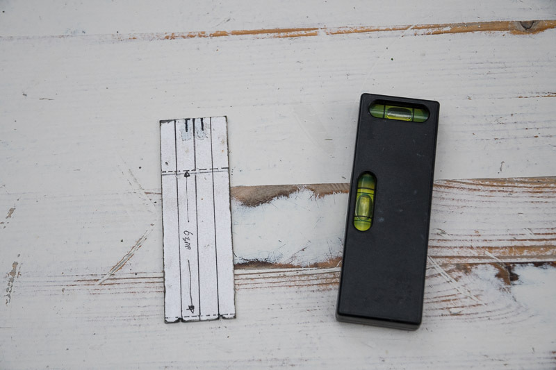

Nog even terug naar de montage van de portalen. Meestal wordt er in de bouwbeschrijving van uit gegaan dat je ze vastzet met M2 boutjes. Maar ik had al heel veel aan de scenery rond het spoor gedaan, ballast, groen etc. Dus geen enkele plek was meer het zelfde. Om dat op te lossen heb ik gewoon gaten (3-3,5mm) geboord waar de palen geplaatst moesten worden en de paal daarna met 2componenten lijn (voor metaal) vast gelijmd. Het probleem is dan de correcte plaatsing voor wat betreft hoogte en in het lood staan.
Daarvoor heb ik de volgende hulpstukken gebruikt:
Een kartonnen malletje, de bovenkant daarvan moet samenvallen met de bovenkant van de horizontale ligger, en een klein waterpasje. Het malletje is ook gebruikt om bij alle portalen de uithouders voor de rijdraad in de juiste vorm en hoogte te krijgen.
Zo kon ik een alle portalen op de zelfde hoogte boven de spoorstaaf krijgen.
Groet Meino
