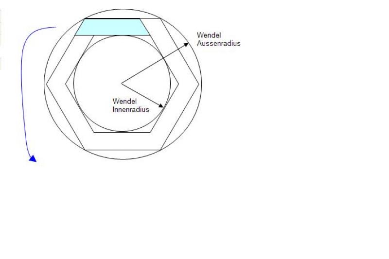

Het is eerder een ovaal, wat natuurlijk komt omdat we het over een zeskant hebben.
Eeuh, een zeskant is toch echt rond hoor, als je het maakt volgens die site..
Een zeskant is rond ... hmmm
Op zijn hoogst bij benadering. Wat ik bedoel is dat je redelijk wat ruimte overhoud tussen de randen van de secties en de denkbeeldige cirkel. Als je je frame dus maakt met de diameter van de denkbeeldige cirkel in het achterhoofd, hou je ruimte over.
