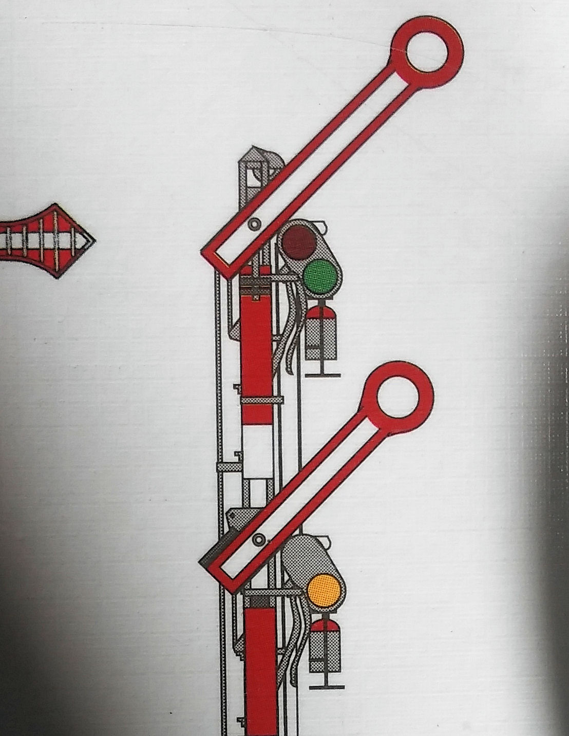

Dat lijkt inderdaad eerder oranje dan rood.
Ik heb er in de gauwigheid even niks over kunnen vinden, behalve dan op de voorkant van de (oude) MIBA Report 17 (Carstens Signale Teil 1):
Daar is het toch echt rood...
Hallo
De kleuren zijn in de EN 1089-3 voorgeschreven.
Voor brandbare gassen is dan een rode kleur in RAL3000 voorschrift.
De seinbrug is echt  (y)
Bart
« Laatst bewerkt op: 13 November 2018, 21:14:14 door Bahn-AG »

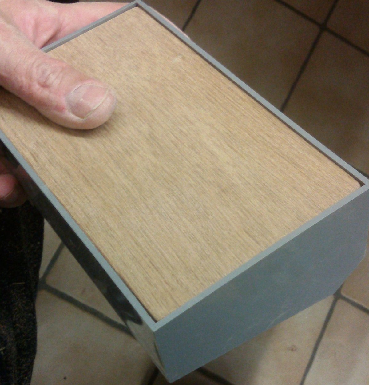

Het formaat bedieningspaneel voor "Abzweig Ost" kan bij drie wissels en wat seinen relatief bescheiden blijven.
De aluminium plaat die bij het kastje hoort vervang ik altijd door een houten paneel. Dit vind ik persoonlijk prettiger werken met boren en verven:

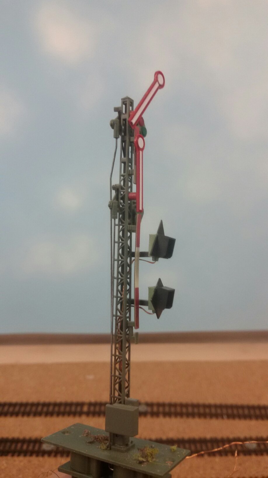

Hier het meest recent geplaatste sein van wat dichterbij opgenomen. Deze geeft de volgende seinbeelden aan:
Hp0 (halt)
Hp1 (fahrt)
Hp2 (fahrt 40 km/h)
Hp2 + Zs3 "Kz 6" (fahrt 60 km/h)
Hp2 + Zs7 (gleiswechsel)
Het sein is hier zojuist voorzien van de seinbakken. De lakdraden dienen nog op kleur gebracht en wat beter weggewerkt te worden:
De seinpaal nog even van achteren gezien. De draadjes laten zich goed in de vakwerkmast verstoppen. Eenmaal op haar plek komt er rondom de voet links en rechts een beetje wat aan groen om e.e.a. een beetje te camoufleren:

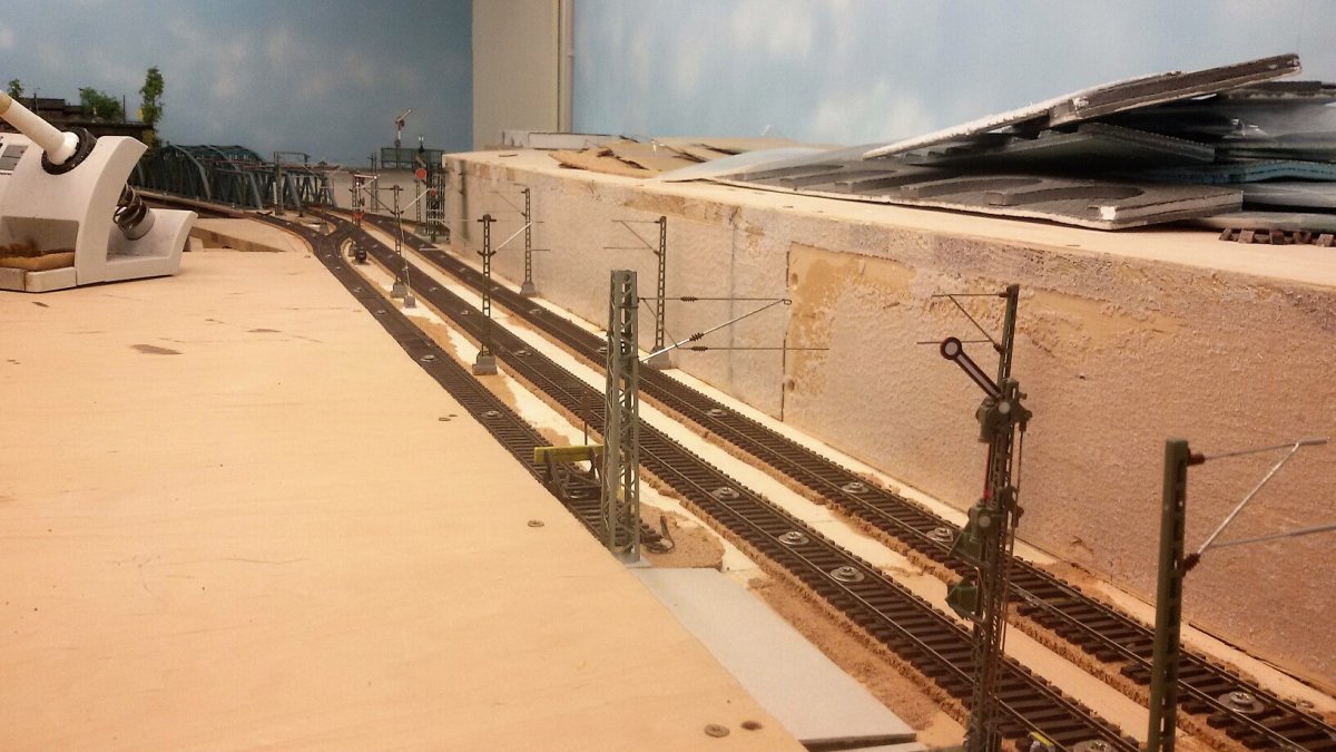

Ondertussen weer wat verder bij Abzweig Ost.
Er is de laatste tijd veel aan het aansluiten van wissels en seinen gewerkt. Ook zijn er her en der voor-/zusatz- en hoofdseinen bijgekomen of aangepast. Ook is er flink aan de bovenleiding gewerkt. Hierbij zijn beide sporen van de draaibrug van  bovenleiding voorzien en tevens zijn er masten geplaatst vanaf Abzweig Ost tot aan de volgende tunnel.
Het schakelpaneeltje voor Abzweig Ost is gereed. Simpel maar doeltreffend... en dat voor een paar Euro:
Aanleg bovenleiding Abzweig-Ost richting tunnel:

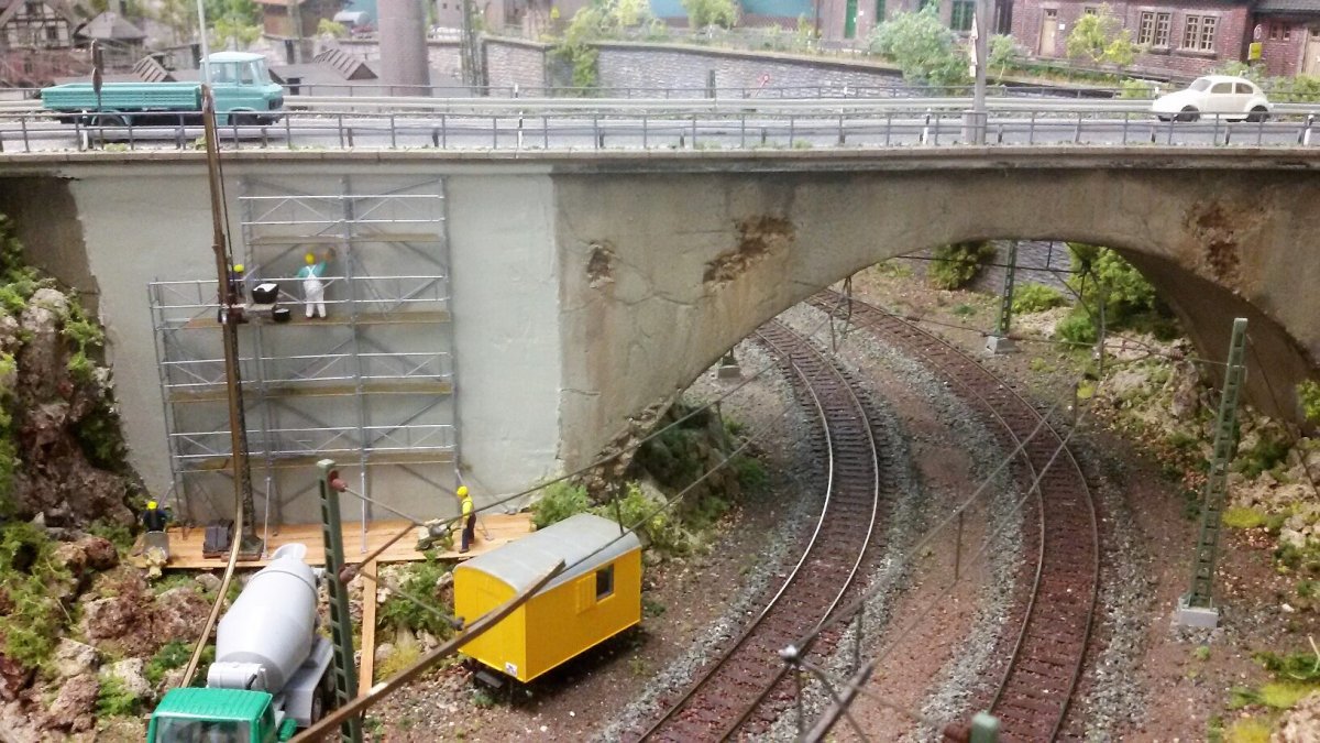

Er was toch iets met de brug?  ;) In ieder geval is er een start met revisie ervan gemaakt:
Of ik mij op m'n gemak zou voelen in die bouwkeet...  ;)

En die steiger. Prachtig gewoon.
Is hij gemaakt van scratch?
