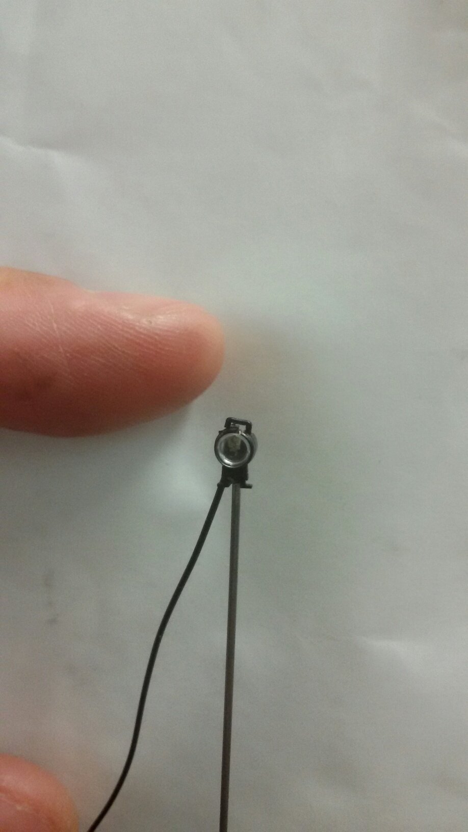

Vanochtend vond ik in de rommeldoos een H0 lantaarnhuis afkomstig van een één of andere locomotief.
Er zat een barst in de bovenzijde maar ik vond het zonde om haar weg te doen.
Daar ik de laatste dagen toch een beetje rond het kopspoortje aan het werk ben geweest kreeg ik ineens een idee wat met het lantaarnhuis te doen. Kijk maar:
Om te beginnen werd een smd-LEDje met de éne pool aan een verenstaaldraadje en met de andere pool aan een draadje gesoldeerd. Het nog wat verder uitgeboorde lantaarhuis werd over de paal met de LED heen gezet. Het lensje is ook uit de rommeldoos en moest nog een beetje op maat gevijld worden. (De barst bovenop het huis en aan de achterzijde is later met putty en zwarte verf weggemaakt):
Aankomst bij het kopspoor voor rangeer- en treindienst,
dus zowel het bord Sh0 (zwart/wit) als het bord Sh2 mag bij het stootjuk geplaats worden
. Blijkt onjuist; trein en rangeer = alleen Sh2, alleen rangeren = alleen Sh0 :
Bovenop de paal met het Sh2 bord is net zogenaamde nachtsein Sh2 in de vorm van de oude lantaarn geplaatst:
Vanaf het perron gezien ziet het er zo uit:
De LED krijgt haar stroom direct vanuit het spoor. Aan de éne zijde (via de geleidende de paal) vanuit de diode tussen de bielzen naast de paal. De andere zijde via de weerstand. In een later stadium zullen de fijne draadjes onder de balast zijn verdwenen:
Nadat de boel nog een beetje op kleur is gebracht is het (zeer kleine) project al weer af. Het schrijven van dit verhaal heeft meer tijd gekost
Tot zover maar weer...
