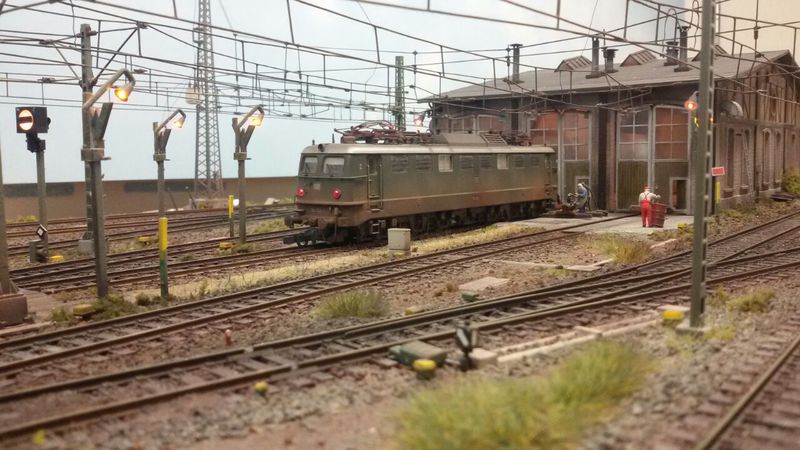

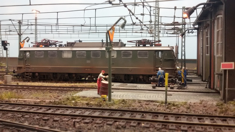

Na 8 jaar onder het stof te hebben gelegen is het depot Waldberg is weer in dienst. De techniek heeft deze lange pauze wonderwel goed doorstaan.
Nu is het zaak de overgang tussen depot en achtergrond mooi op te vullen.
De 150 022-2 ziet er weliswaar niet uit maar in het zware vrachtverkeer op de sporen rond Waldberg is zij vooralsnog onmisbaar.

't Is gelijk een leuk en realistisch sfeertje. Verouderde lok, verlichting, enz. En schakelkastjes, kabelkanalen en de rest van de beveiliging: dat belooft wat!

Ja die kabelgoten en putten etc. maken het geheel wel een beetje af. Details aanbrengen is in mijn beleving ook één van de leukste dingen van onze hobby.
Over die kabelgoten en buizen: Dit depot is weliswaar her en der van kabelgoten voorzien, maar je zult er geen trekkabels en toebehoren als contragewichten t.b.v. de mechanische bediening van de wissels aantreffen. Het betreft hier een zogenaamd "Elektromechanisches Stellwerk".

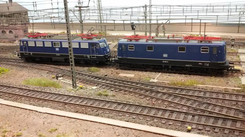

Hier overigens een 110.3 samen met één van de vijf prototypes 110.0
De voorserie e10 004 is een aantal jaren terug door (wie anders dan) Bart Claessen, geheel conform het voorbeeld van destijds, van een moderner tijdperk IV outfit voorzien. Als 110 004-9 werd zij nog enige tijd in de reguliere dienst ingezet.

Wauw dat ziet er mooi uit.
Ook met die gore loc op de 1e foto!

Dit is helemaal niet verkeerd!
En heel fraai is die vreselijk smerige loc

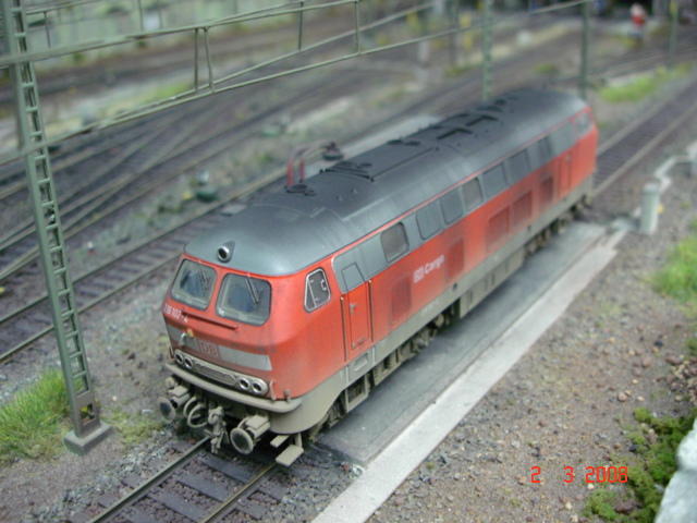

Hier een BR 216 bij de tankplaat ff tussendoor. Deze loc heb ik voor mijn treinenmaat die tijdperk V fan is zo toegetakeld. Tis al weer een tijd geleden en er zijn mensen die dit veel beter kunnen, maar ach..

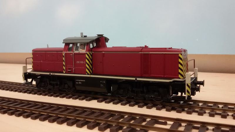

Hier de van het duitse leger overgenomen dieselloc van het DB type BR 290.
Als ik iemand een goede rangeerloc mag adviseren dan zeg ik: deze hier
Het malle ding is van Trix, is verlaagd, slipbandloos gemaakt en van ESU sounddecoder voorzien. Het apparaat rijdt werkelijk als een zonnetje (en wat rijeigenschappen betreft ben ik erg kritisch) en behoort tot mijn favoriete locs.
De "striping" is fictief met een knipoog naar de DB(-AG) radiolocs.

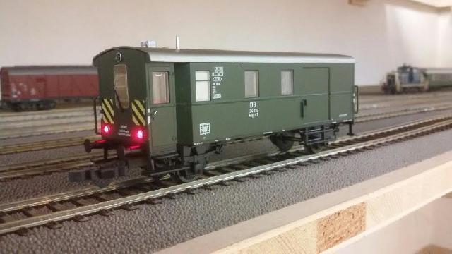

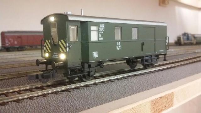

Dan hier de stokoude tot stuurstand omgebouwde treinbegeleiderswagen van Märklin het type Pwif.
Voor de transformatie werd er een raam + wisser en seinlampen in de kopwand geplaatst
Qua techniek zijn er zijn stroomafnemers, een decoder, een condensator, Roco gedeelde assen en wat LEDs gebruikt.
Bergopwaarts ingeschakelde frontseinen.
Hier met sluitsein wanneer de gehele caravaan weer afdaalt vanaf het emplacement van de kolenmijn richting Waldberg-West.

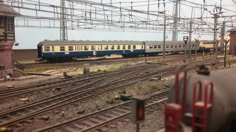

Zo, voor vanavond even niets meer, de stoptrein met een BR 216 met nog wat forenzen passeert zojuist het depot richting station-West. Weldra wordt het hier rustig...

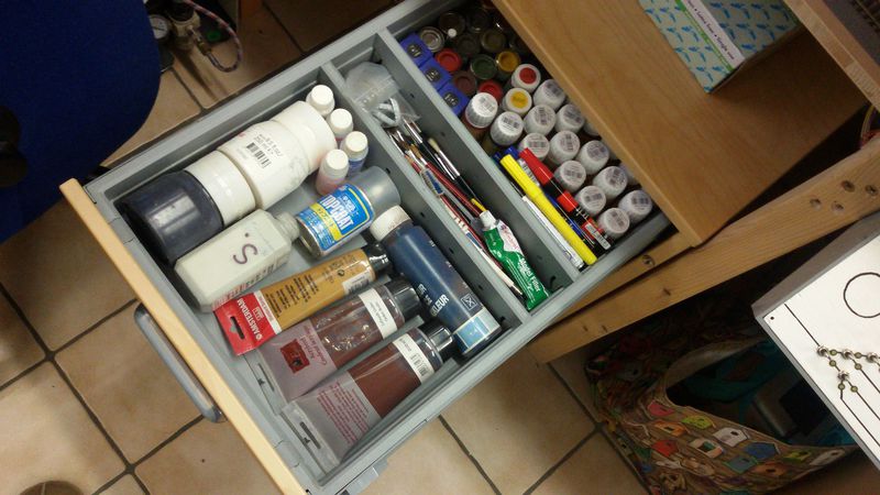

Gisterenochtend heb ik een beetje orde geschapen in de chaos in de treinenkamer.
Alle spullen die, overal en nergens, kris-kras door elkaar heen lagen heb ik nu een beetje geordend in ladekasten opborgen. Daarbij heb ik de spullen verdeeld in categoriën voor materieel als "locs","treinstellen", "rijtuigen DB", "ruituigen SNCF" etc.
Daarnaast zijn ook de klus-, verf-materialen en gereedschappen op dezelfde wijze in ladekasten ondergebracht.
Al met al een heel gedoe, maar het geeft wel rust en bovenal ruimte.
Als voorbeeld hier de ladekast voor verfklussen:
Lade met spullen alsairbrush, pigment, decals, krijt etc.
De lade met potjes verf
Lade met o.a. diverse verdunners
