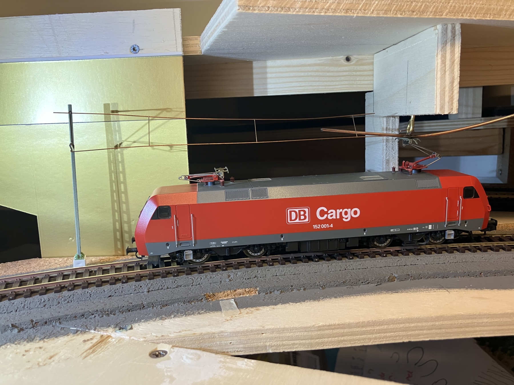

Het tunnelportaal is hier even verwijderd en vervolgens is een stukje bovenleidingdraad aangebracht.
Nu kan de juiste positie van de draagkabel ter plaatse van de tunnelingang worden ingemeten.
Daar waar de draagkabel botst, kan een gaatje in de tunnelingang geboord worden om de draagkabel in te laten (nadat die is losgeknipt van de hangdraden)
In de tunnel bevindt zich bij de geleiding naar de rijdraad, tevens het vaste punt.
De rijdraad wordt straks in de andere tunnel afgespannen. Zie post 993.
De onvolprezen 152-001 van Lima uit de protoserie, gebruik ik nog steeds om de positie van de rijdraad te checken. Het model is al meer dan 25 jaar oud.
Groet, Bas
