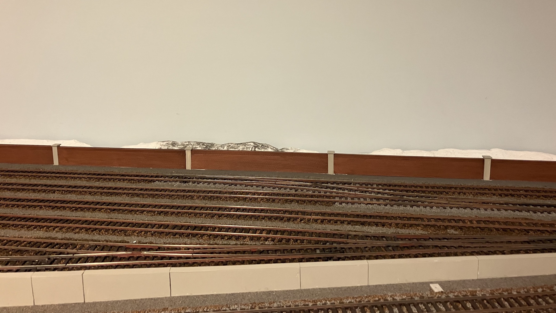

Ik heb verschillende onderconstructies uitgeprobeerd als ondergrond voor het terrein achter de muur.
Het moet stabiel zijn, maar mag eigenlijk niets wegen.
Met de materialen die ik nog had liggen, ben ik vooralsnog hierop uitgekomen.
Een proefstukje.
Toen kwam de test met Mifoshape.
Een voor mij nog onbekend product.
Kun je daar behalve rotsen ook een glad oppervlak mee maken, zoals bijvoorbeeld een duinlandschap? Ja, dat kan (y).
Kun je daarmee ook heuveltjes modelleren zonder ondergrond? Ja, dat kan (y). Maar dan ben je wel heel snel door je voorraad heen :(.
Dan kun je beter een emmer papiermaché aanmaken. Maar dat krimpt dan weer als een dolle.
In hoeverre Mifoshape gaat krimpen, dat gaan we straks meemaken. Vermoedelijk zal het nog wel geruime tijd duren voor de boel droog is.
Nu alles toch nog nat is kan ik gelijk testen in hoeverre heel fijn gruis, dat ik nog had liggen, zich aan het oppervlak hecht.
Dat moet na droging natuurlijk nog op (zand)kleur gebracht worden.
Om mezelf een beeld te vormen van de contouren heb ik de muur er even voor gezet. Over de contouren ben ik in ieder geval tevreden.
Nu is het het wachten tot alles droog is en hoe stevig de massa dan blijkt.
Groet, Bas

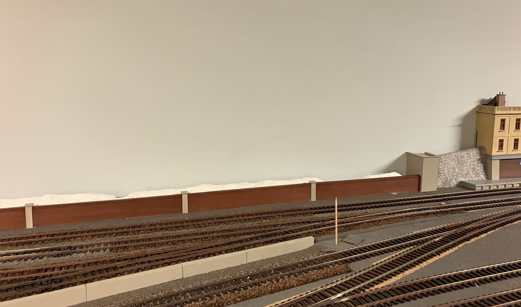

Verder gewerkt aan het terrein achter de muur.
Restjes van campingmatjes als ondergrond, om de hoeveelheid Mifoshape te beperken.
Begonnen met het verst weg liggende gedeelte, waar ik nog net bij kan komen als ik op een krukje ga staan.
Zo ziet het er dan uit als de muurdelen ervoor geplaatst staan.
Wordt vervolgd.

Het landschap achter de muur is over de gehele lengte gereed, tenminste voor wat betreft de Mifoshape.
Het is nu even wachten tot die volledig uitgehard is.

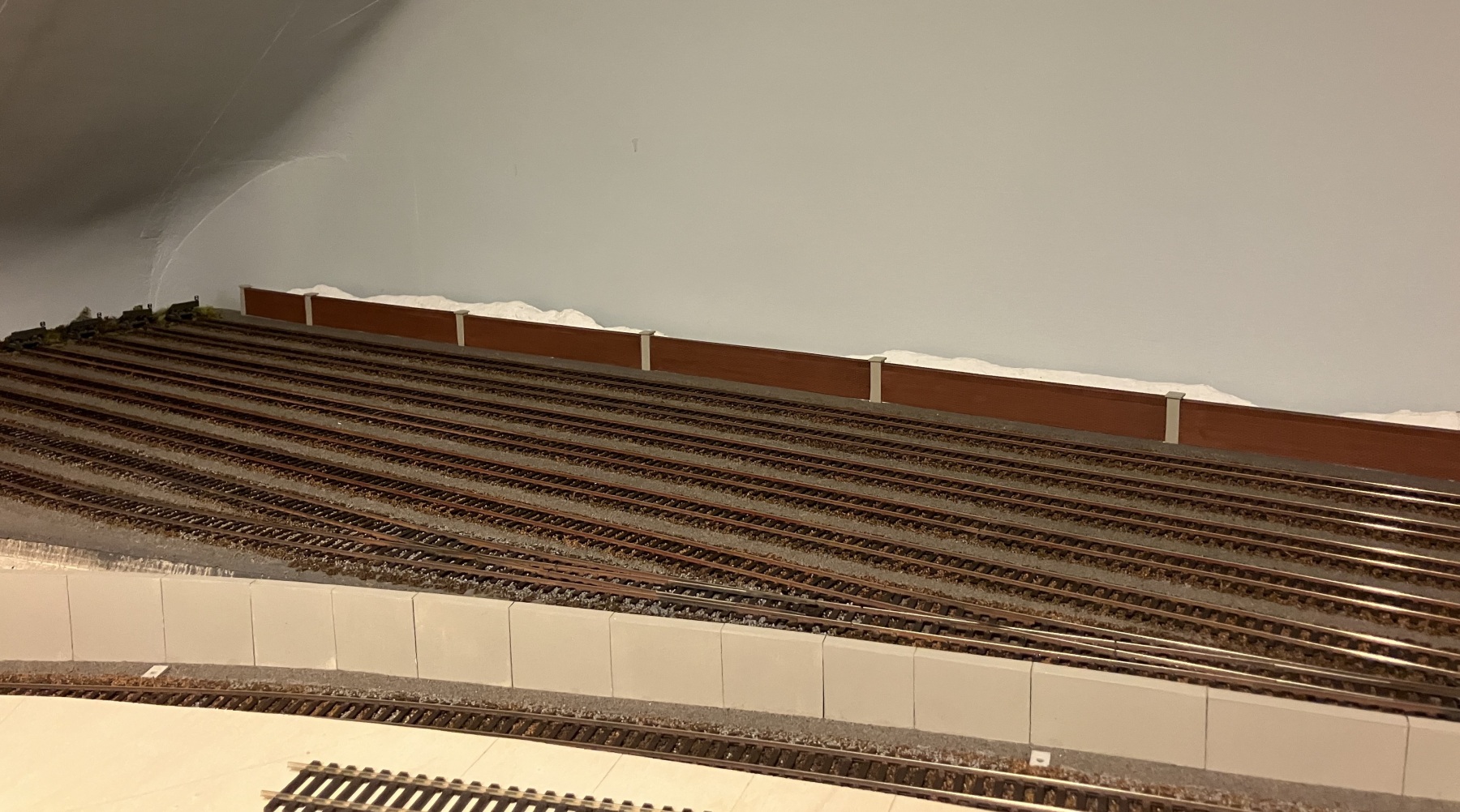

Verder nu weer met de achtergrond van het opstelterrein.
De muur is tijdelijk neergezet om een indruk te krijgen van het totaal.
De (witte) Mifoshape gaat nu geschilderd worden en iets van een zandstructuur krijgen.
Vervolgens kan de muur definitief worden geplaatst.
Vegetatie en dergelijke komen pas daarna.
Groet, Bas

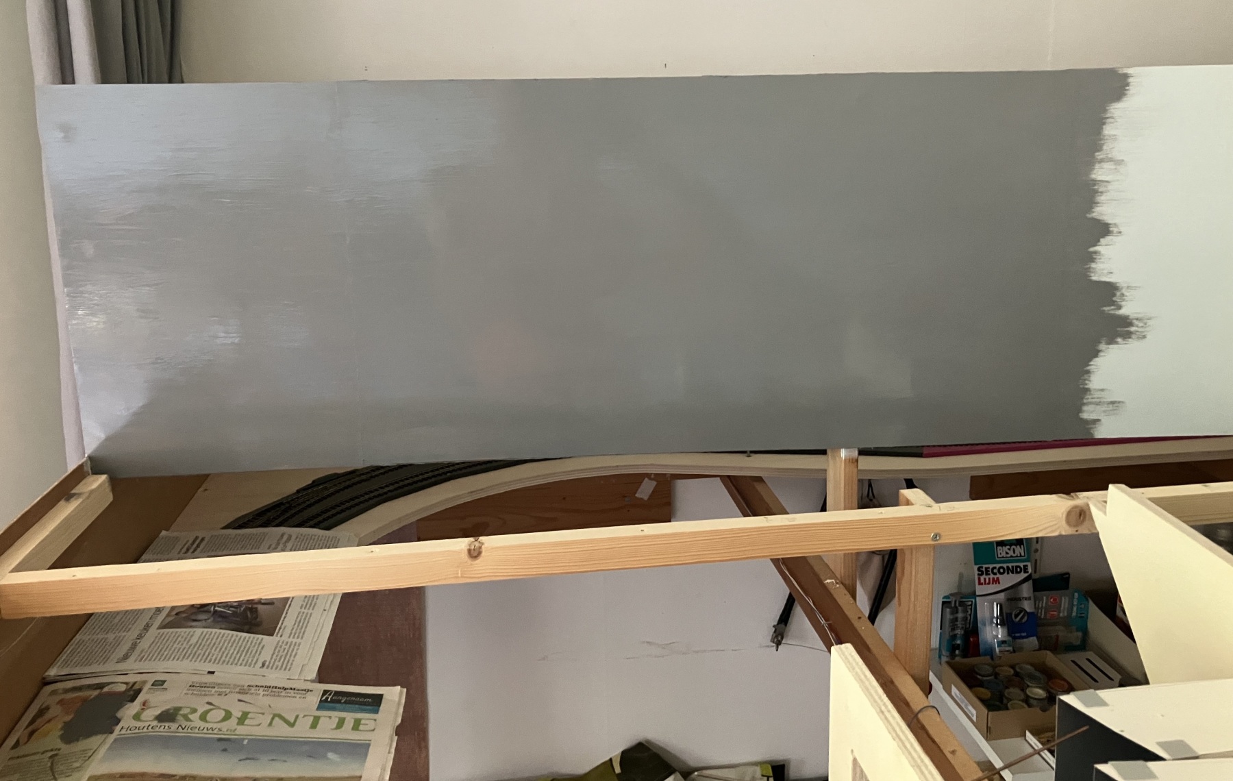

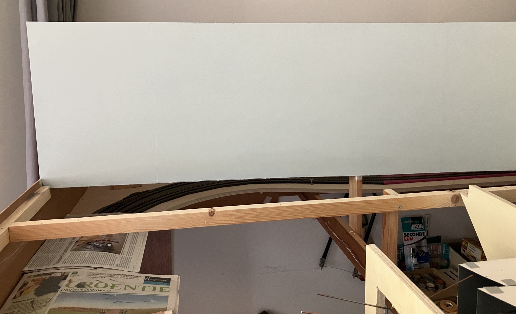

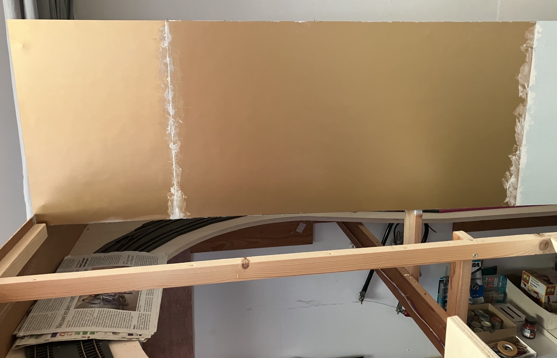

Soms moet je even terug.
Ondanks dat ik een stuk van de blauwe achtergrond al een keer vervangen had, omdat het karton plaatselijk loskwam van het hardboard, ontstonden er nieuwe "blazen" >:(.
Belangrijke oorzaak was dat ik voor dat laatste gedeelte hobbylijm had toegepast in plaats van Bisontix.
M'n blikje Bisontix was namelijk net leeg en bovendien is Bisontix niet echt gezond bij verwerking.
Goedkoop is duurkoop, zo blijkt maar weer.
Aangezien ik toch naar de bouwmarkt moest voor verf, heb ik direct ook maar een nieuw blikje Bisontix gekocht.
Dan kon ik eindelijk wat doen aan mijn maandenlange ergernis aan die bobbels, vooral bij strijklicht.
Het hardboard weer kaal gemaakt.
Links zijn de lijmsporen van de hobbylijm nog te zien. Dat product gaan we hier niet meer toepassen.
Nieuw karton van een wat betere kwaliteit en met een toplaag in kleur, die hopelijk ook wat dampdichter is. Vol en zat in de Bisontix.
Als extra bescherming tegen verf op waterbasis, een grondlaag met betonvloerverf (die nogal spiegelt ;))
Het resultaat van 2 lagen blauwe, matte verf op waterbasis.
Waarschijnlijk strijk ik er straks nog een derde laag op, om het echt helemaal egaal te krijgen.
Hoe komt het toch dat ik steeds te maken kreeg met karton dat plaatselijk opbolde, terwijl dat in het verleden nooit gebeurde?
Simpel: In verleden gebruikte ik verf op terpentinebasis. Mechanisch veel sterker. Alleen wel een beetje zijdeglans.
Hopelijk gaat er nu niets meer opbollen.
Een beschadigingetje zo hier en daar blijkt gelukkig geen probleem. Die laten zich zo goed als onzichtbaar wegkwasten.
Groet, Bas
