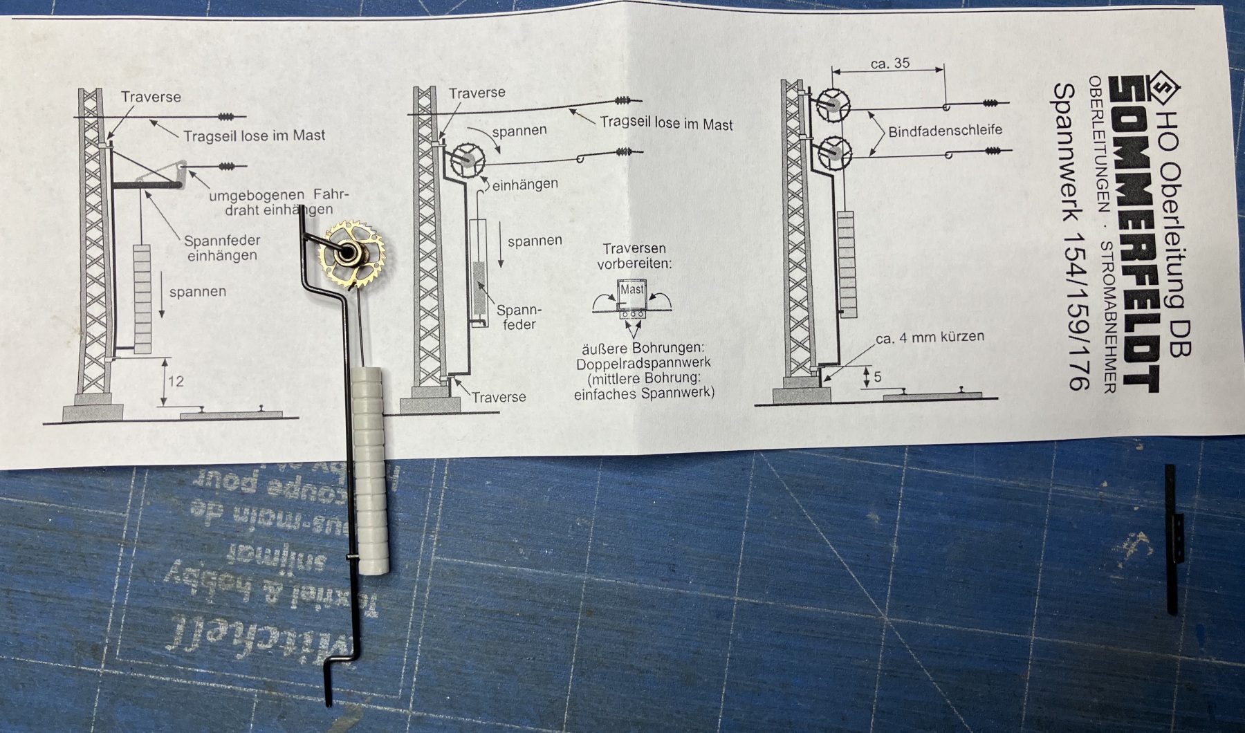

Intussen kan ik vast eens kijken hoe afspaninrichting van de bovenleiding in elkaar steekt, namelijk Sommerfeldt 159
Het gaat om de middelste mast van de montagehandleiding.
Ik was even in verwarring. Om te spannen zou je het wiel naar rechts moet draaien. Maar dat lukt echt niet want dan komt de veer helemaal scheef te zitten. Je moet echt naar links draaien. Dan loopt de veer mooi langs de denkbeeldige katrol van het wiel.
Pas later zag ik op het plaatje de pijl naast de veer. Die wijst naar beneden terwijl de veer toch echt uitgetrokken moet worden om spanning te leveren. Dan klopt alles weer.
Actie = min reactie. Het is dus maar net hoe je de richting van de pijl definieert.

  • Berichten: 880
  • Steel is king!
MB
bouwdraadje
  • Berichten: 2955
  • Aachenau West
Re: Aachenau West
« Reactie #1149 Gepost op: 08 August 2025, 13:29:00 »
Mooi beeld. Dank!
Ik begrijp alleen niet goed waar de tanden aan die wielen voor dienen. Ik zie nergens een punt waar ze achter haken (wat me toch de bedoeling lijkt van die tanden).
Vermoedelijk kunnen die wielen zakken, waardoor de stand wel kan worden gefixeerd.
Groet, Bas

  • Berichten: 880
  • Steel is king!
Re: Aachenau West
« Reactie #1151 Gepost op: 08 August 2025, 14:16:53 »
Klopt. Op de door mij gelinkte foto zit links aan de mast een bevestig punt waar het tandwiel iets kan scharnieren. Daar kan, bij een te lage spanning (trek, geen stroom  :P) het tandwiel zakken en komt dan met de tanden op de scheve platen (linksonder bij de bevestiging) blokkeren om te voorkomen dat de draadspanning (trekkracht dus) geheel wegvalt en eventueel de rijdraad een letterlijk dieptepunt naderd.

  • Berichten: 2955
  • Aachenau West
Re: Aachenau West
« Reactie #1152 Gepost op: 09 August 2025, 11:37:57 »
Ja, zo is het mij duidelijk (y) Dank!
