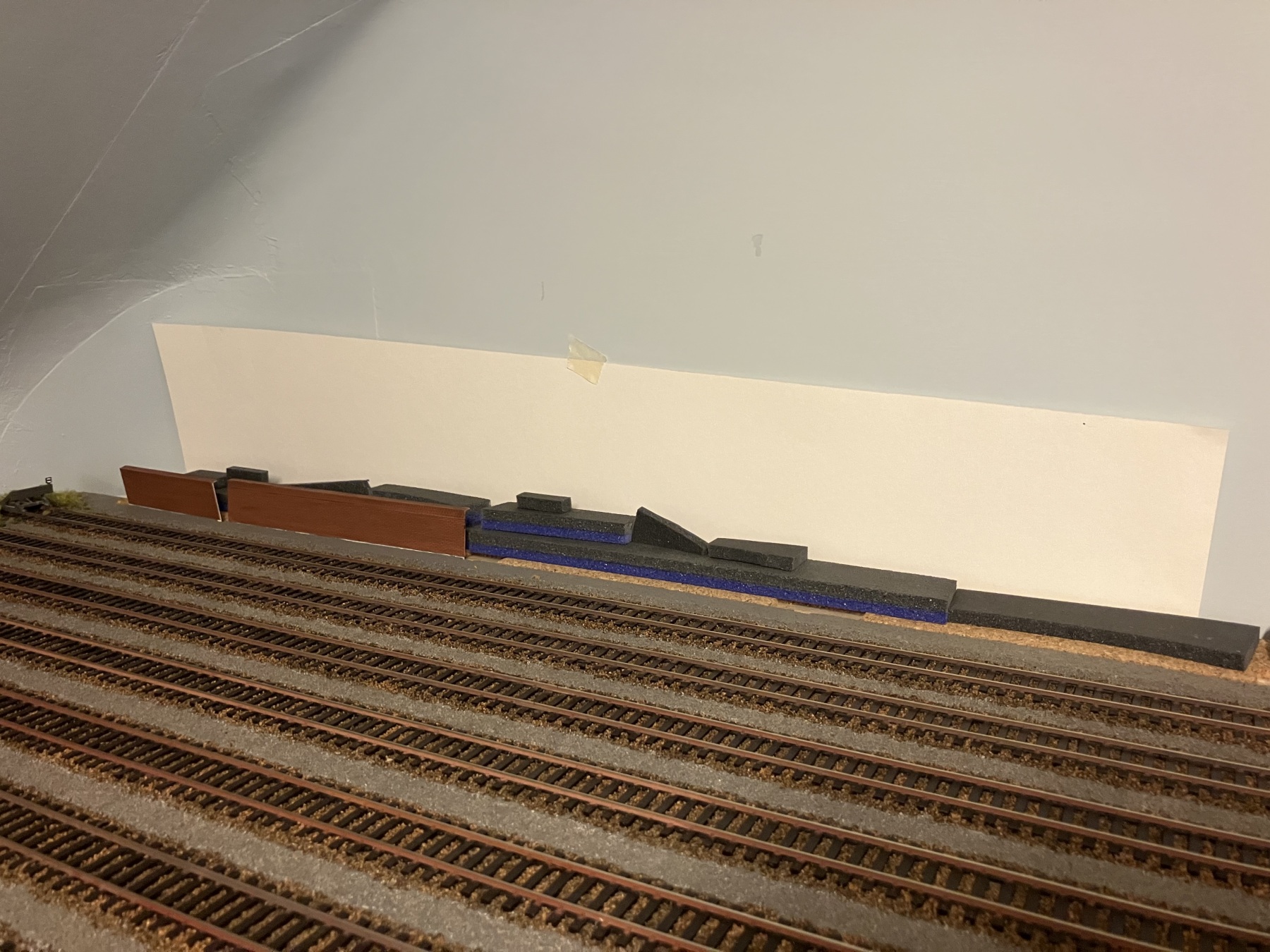

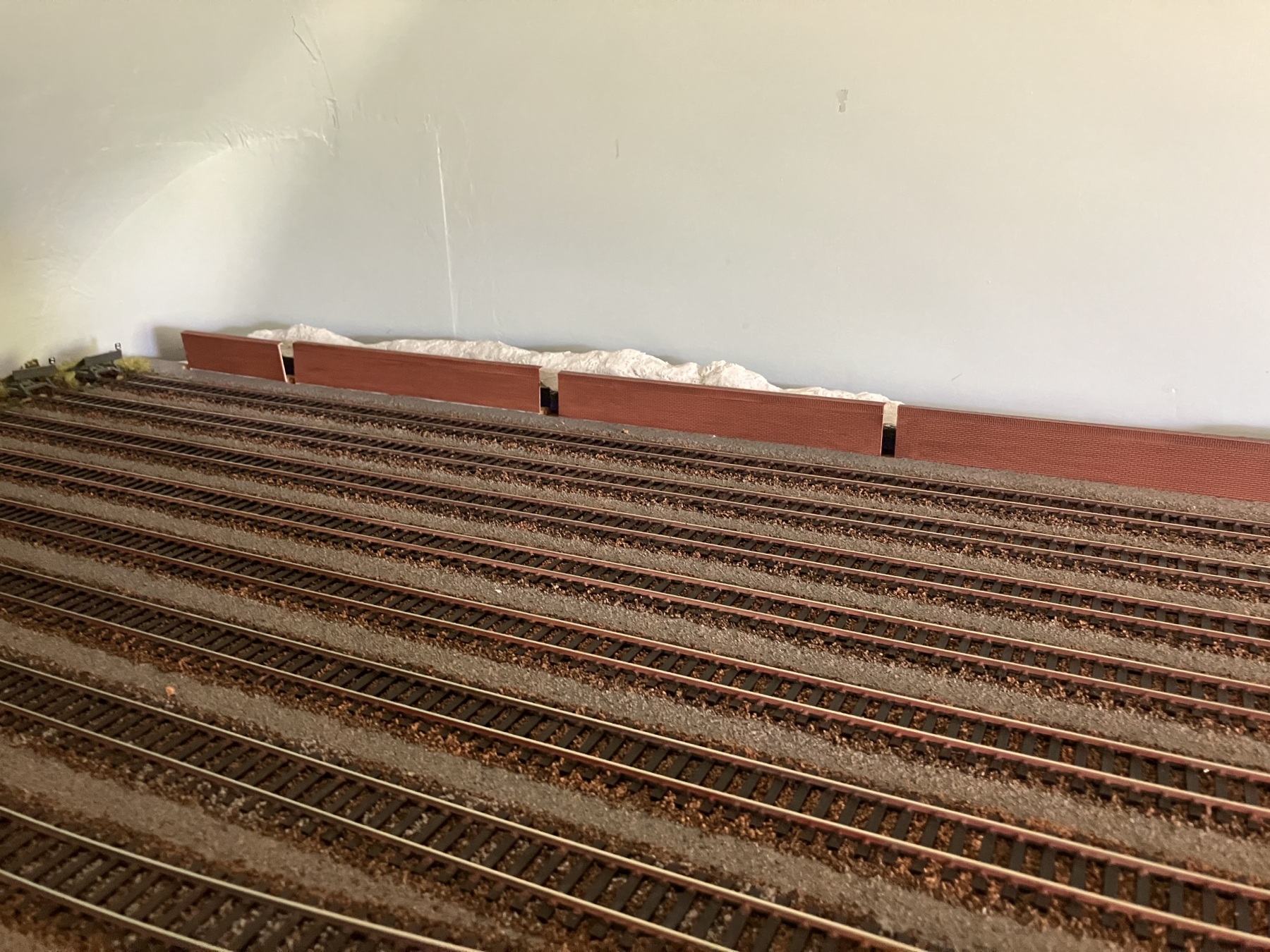

Verder gewerkt aan het terrein achter de muur.
Restjes van campingmatjes als ondergrond, om de hoeveelheid Mifoshape te beperken.
Begonnen met het verst weg liggende gedeelte, waar ik nog net bij kan komen als ik op een krukje ga staan.
Zo ziet het er dan uit als de muurdelen ervoor geplaatst staan.
Wordt vervolgd.

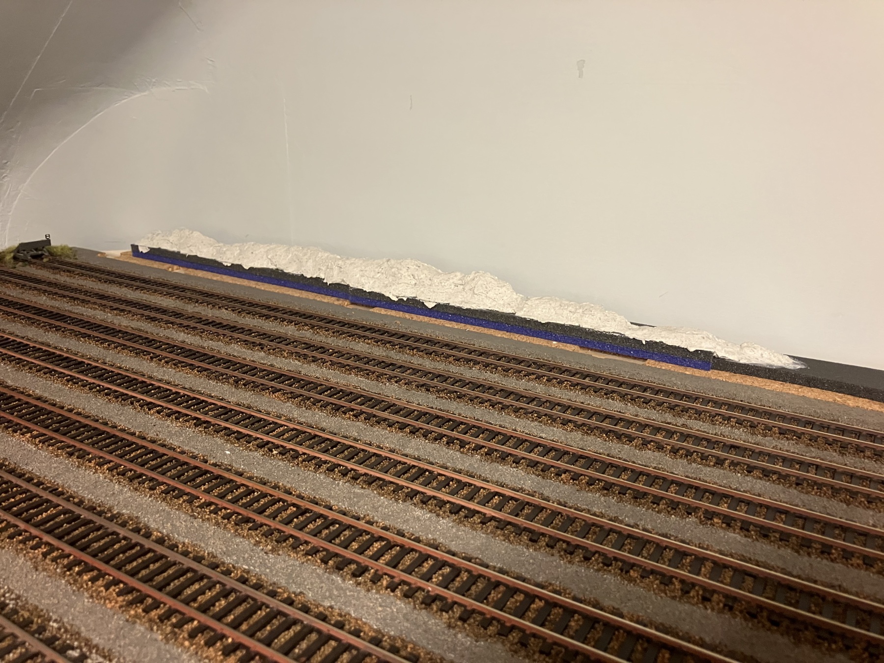

Verder nu weer met de achtergrond van het opstelterrein.
De muur is tijdelijk neergezet om een indruk te krijgen van het totaal.
De (witte) Mifoshape gaat nu geschilderd worden en iets van een zandstructuur krijgen.
Vervolgens kan de muur definitief worden geplaatst.
Vegetatie en dergelijke komen pas daarna.
Groet, Bas
