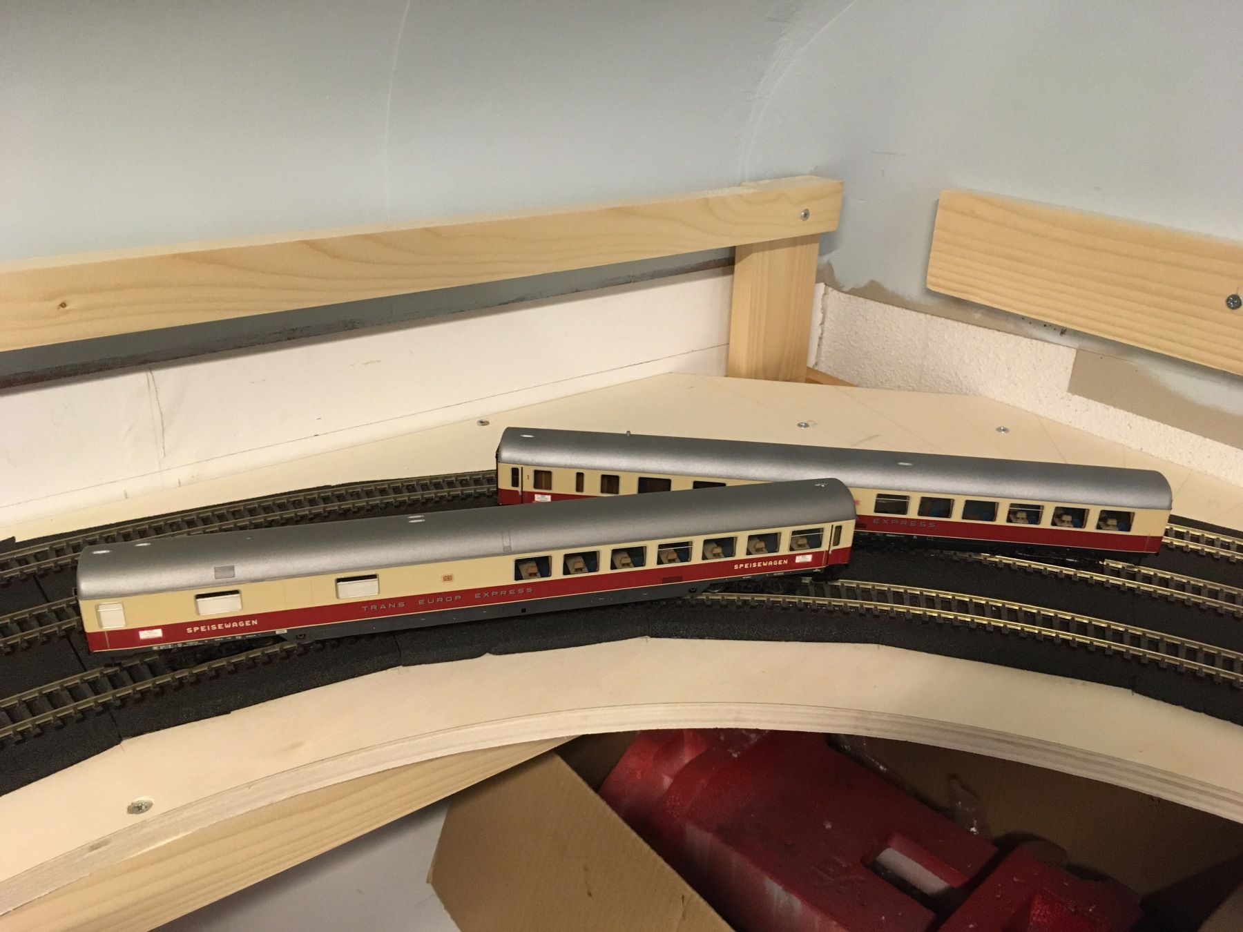

Van een mede-forumlid heb ik wat materieel te leen gekregen. Is de parallelafstand tussen de sporen overal voldoende, dusdanig dat lange rijtuigen elkaar kunnen passeren?
Deze fraaie rijtuigen van Ade zijn in werkelijkheid 27,5m lang. Extra lang t.o.v. de standaardmaat van 26,4m. Op 1/87 betekent dat een lengte van 31,6cm. Gelukkig kunnen zelfs deze rijtuigen elkaar overal probleemloos passeren :)

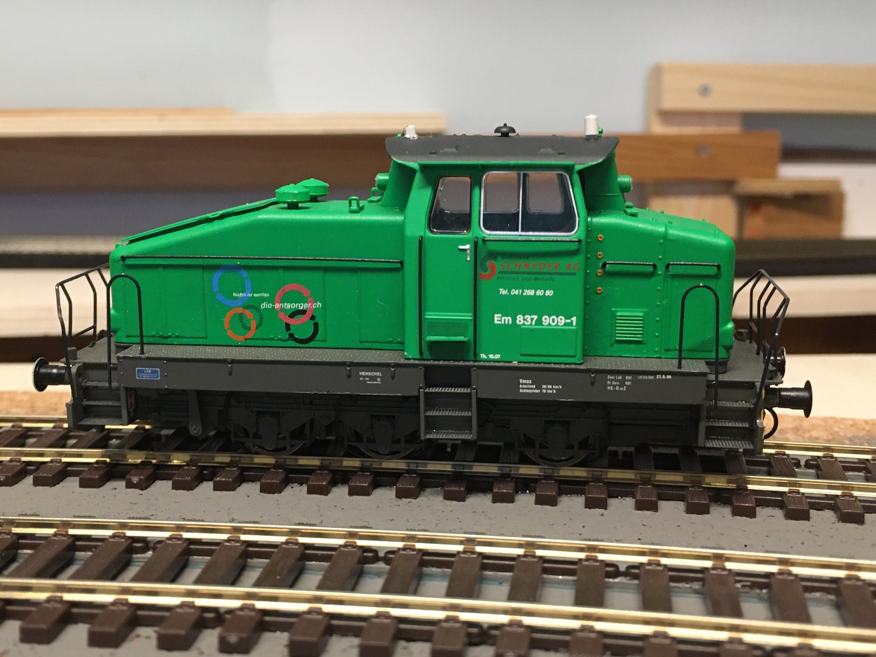

Dit is een heel mooi, maar gemeen locje met 3 starre assen, dat ik tevens mocht lenen. Ook van Ade.
Dit locje laat feilloos zien waar de overgangen in de bogen niet helemaal vloeiend verlopen :(. Je ziet het aan een veterbeweging ter plekke alsmede haperingen in de stroomafname (analoog).
Maar ach, het is minimaal. Perfectie is een illusie.

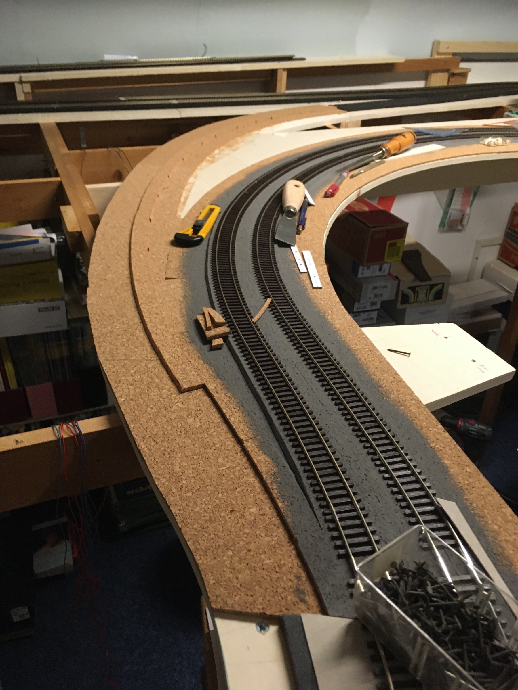

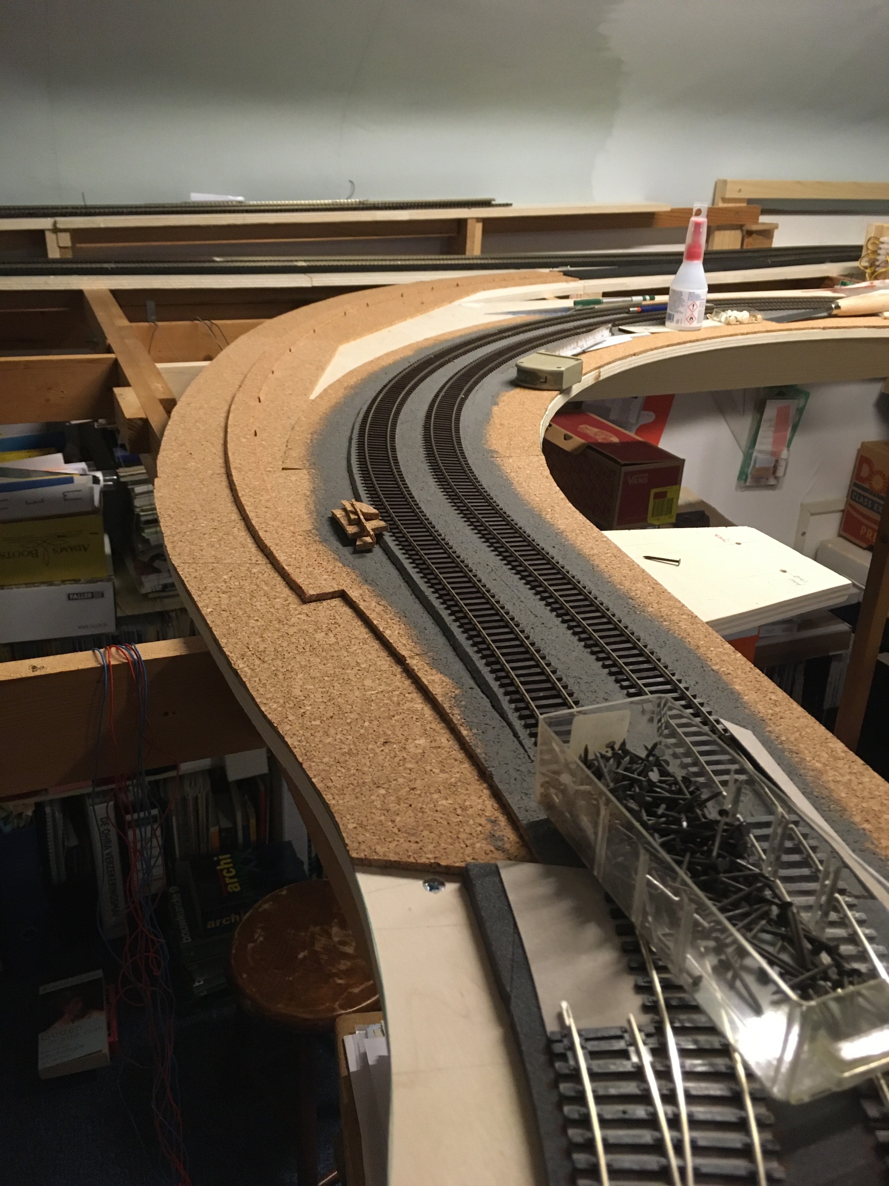

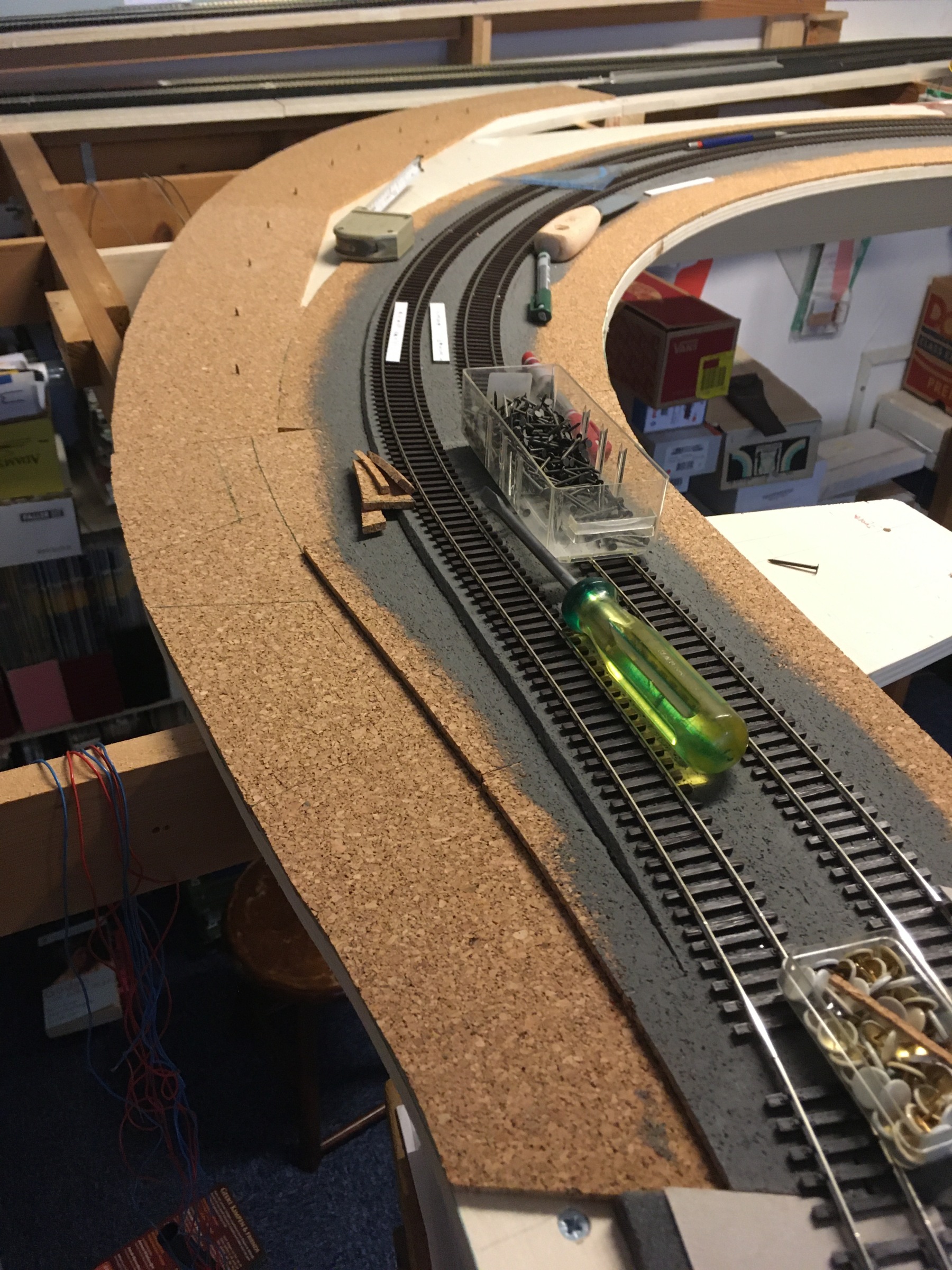

Het is tijd om de keerlus te sluiten.
Het tracé stond uitgetekend op het multiplex.
Maar zodra de kurken ondergrond daarop verlijmd is, ben je je tekening natuurlijk kwijt.
Daarom heb ik van tevoren gaatjes ter markering hart spoor, in het multiplex geboord.
Vervolgens de kurklaag verlijmd.
Na droging van de lijm heb ik van onderaf (zwarte) spijkertjes in de gaatjes gestoken, dwars door de kurk, zoals te zien op de foto.
Langs de spijkertjes ligt nu een volgende strook kurk, zijnde de helft van de ondergrond voor het ballastbed.
Langs die helft (= hartlijn spoor) kon ik de rand van de onderste laag kurk aftekenen (namelijk op 35mm) en het teveel verwijderen.
Dat verwijderen ging overigens niet vanzelf, wat te zien is aan de resten. Hierover zo meer.
Ik heb de kruk met houtlijm op het multiplex gelijmd.
In eerste instantie met niet al teveel lijm. Dat bleek echter niet betrouwbaar. Sommige delen lagen plaatselijk los en heb ik opnieuw moeten lijmen.
Om die reden heb ik naderhand veel meer lijm gebruikt en ook nog eens 2-zijdig. Ook dan nog moet je de kurk goed fixeren. Het komt van de rol en wil graag opbollen (of opkrullen). Maar het zit nu wel vast.
Dat bleek bij het verwijderen. Ik had tenslotte een beitel nodig om het teveel weg te halen.
Ik begrijp nu uit eigen ervaring dat houtlijm niet erg geschikt is om kurk te verlijmen. De lijm trekt erin en het verslechtert de demping van rijgeluiden (om niet te zeggen dat er überhaupt geen demping plaatsvindt). Voor mij geen punt overigens.
