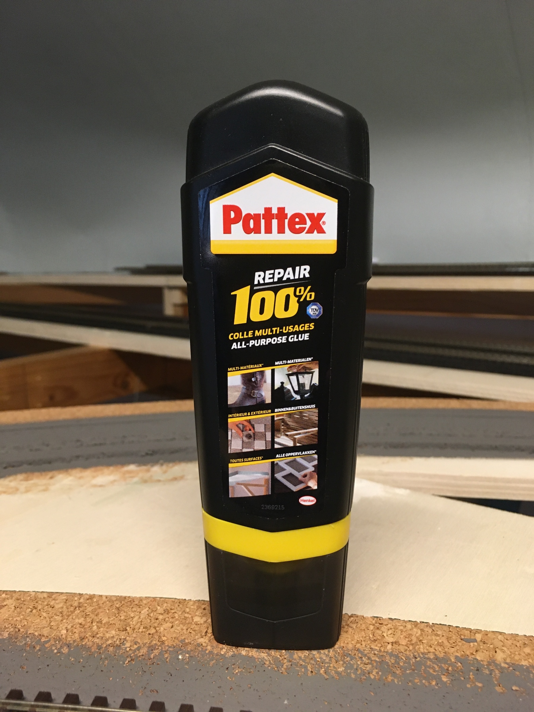

Van Frank 123 heb ik begrepen dat hij kurk op de ondergrond lijmt met dit product:
Voordeel van deze lijm is dat die de kurk niet intrekt, wat de demping van rijgeluiden ten goede komt.
Dit laatste heb ik overigens niet kunnen controleren.
Wat ik een nadeel vind ten opzichte van houtlijm, is dat de verbinding 24 uur lang gefixeerd moet worden (wat ik nogal lang vind). Je beschikt dan wel over een heel solide verbinding.

Over de 100% Pattex: dat is nogal vloeibaar, je moet het daarom lang fixeren. Om uit te harden (wordt niet echt hard, blijft ietwat elastisch) onttrekt het vocht (damp) aan de omgeving, dat gaat langzaam. De resterende inhoud in de flacon is na openen dan ook gedoemd om langzaam maar zeker uit te harden, vooral als er lucht bij komt.
Daarnaast heb je ook polymeerkit met dezelfde eigenschappen, maar is veel steviger en zo kleverig dat je het niet hoeft te fixeren, het blijft zitten zoals je het bevestigt. Het blijft na uitharden ook soepel, net als de Pattex. Het is een koker waar je een hulpstuk, spuitpistool bij nodig hebt, maar als je die laatste eenmalig aanschaft heb je er levenslang wat aan. De koker met de kit kost bij Action 4,99 en is dezelfde super goeie kwaliteit als veel duurdere merken bij bouwmarkt.
Ook deze kit gaat langzaam maar zeker uitharden als de flacon eenmaal open is geweest. Je kunt zelfs een nieuwe, ongeopende flacon maar een jaar bewaren, damp trekt echt overal doorheen. Ik bewaar de kit en de 100% Pattex in een koelbox met daarin een vracht silica gel (bolletjes), die ik eens in de zoveel tijd in de oven 'ontvocht'. Zodat de bewaartijd veel langer wordt.
De Pattex gebruik ik voor kleine dingen, zoals het lijmen van zamac onderdelen van de modeltreinen, de polymeerkit voor grote oppervlakken.
