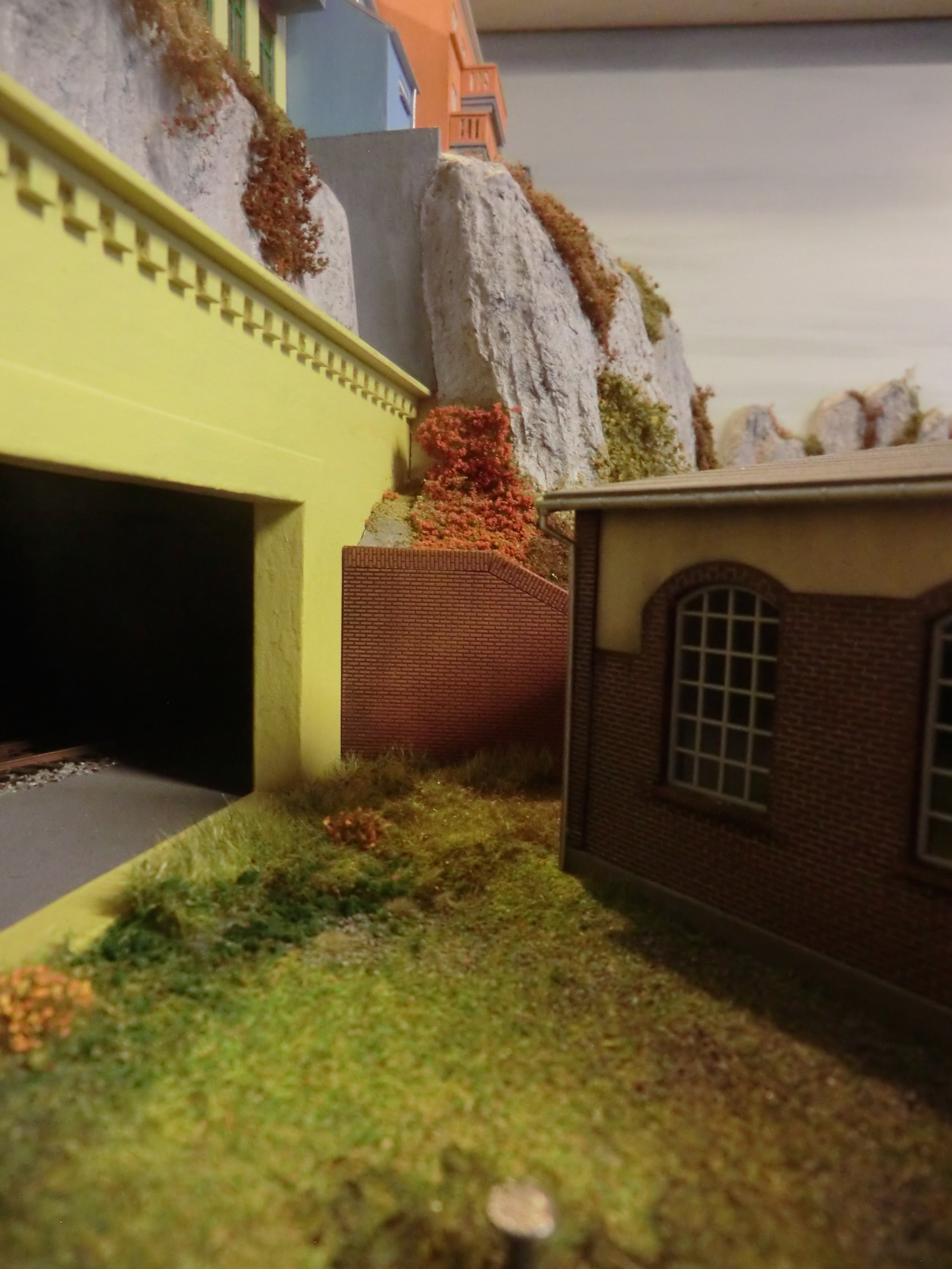

Een stukje oude baanrand van vòòr de uitbreiding met de locloods, staat nog in het zicht.
Dat moet verborgen worden door er een muurtje voor te zetten.
De ondergrond van het muurtje van 2mm dik karton.
Aan de achterzijde een geraamte van nogmaals 2mm dik karton.
Dit om het muurtje voldoende dikte te geven.
Proefpassing
Bekleding met halfsteens metselwerk in styreen van Slaters.
Zo'n rollaag is altijd even puzzelen.
Ik kan me voorstellen dat metselaars daar in het werk ook even over moeten nadenken. Hoe maak je en nette hoek in verstek.
De achterzijde.
Het geraamte is in betonkleur geschilderd.
Er wordt dus eigenlijk een keerwandje in beton uitgebeeld, dat bekleed wordt met halfsteens metselwerk.
De voegen van de rollaag moeten overhoeks stroken.
Om het helemaal goed te doen had ik de metselwerkplaat in de dikte moeten afschuinen onder een hoek van 45º.
Dat was me teveel moeite voor zo'n wandje dat je later nauwelijks meer ziet.
Bovendien loop je met het afschuinen het risico dat je geen strakke beëindiging meer hebt. Dan is het middel erger dan de kwaal.
Nogmaals de achterzijde, nu in 3d.
De leverkleur van de metselwerkplaten van Slaters vind ik niet heel erg mooi.
Dus wat waterbeits eroverheen gekwast en meteen daarna schoongewreven met een doekje.
In de voegen blijft de beits in meerdere of minder mate achter. Zo is de wand meteen gevoegd.
Vervolgens wat verweren met krijt.
Daarna de knikkerbus met transparante vernis om de glans eraf te halen.
De wand op z'n plek
De naad van het uitneembare deel is nog zichtbaar.
(Zo'n beetje alle baandelen zijn in principe uitneembaar, voor onderhoud of eventuele verhuizing. Maar liefst laat ik de boel maar op z'n plek, want het losmaken en weer monteren van baandelen is best een grote klus)
Wat struikgewas en je ziet niets meer van zo'n naad
De berk staat weer op z'n plek (en verbergt het keerwandje grotendeels. Waarvoor doe ik toch steeds weer die moeite ;D)
De 10 001 voor de leuk. (Foto genomen toen de berk nog niet stond)
De 10 001, nu mèt berk op de achtergrond
Tot slot een overzichtsplaatje
Rest mij nog wat attributen aan te brengen op het loodsdeel. Dan is het echt klaar.
Groet, Bas

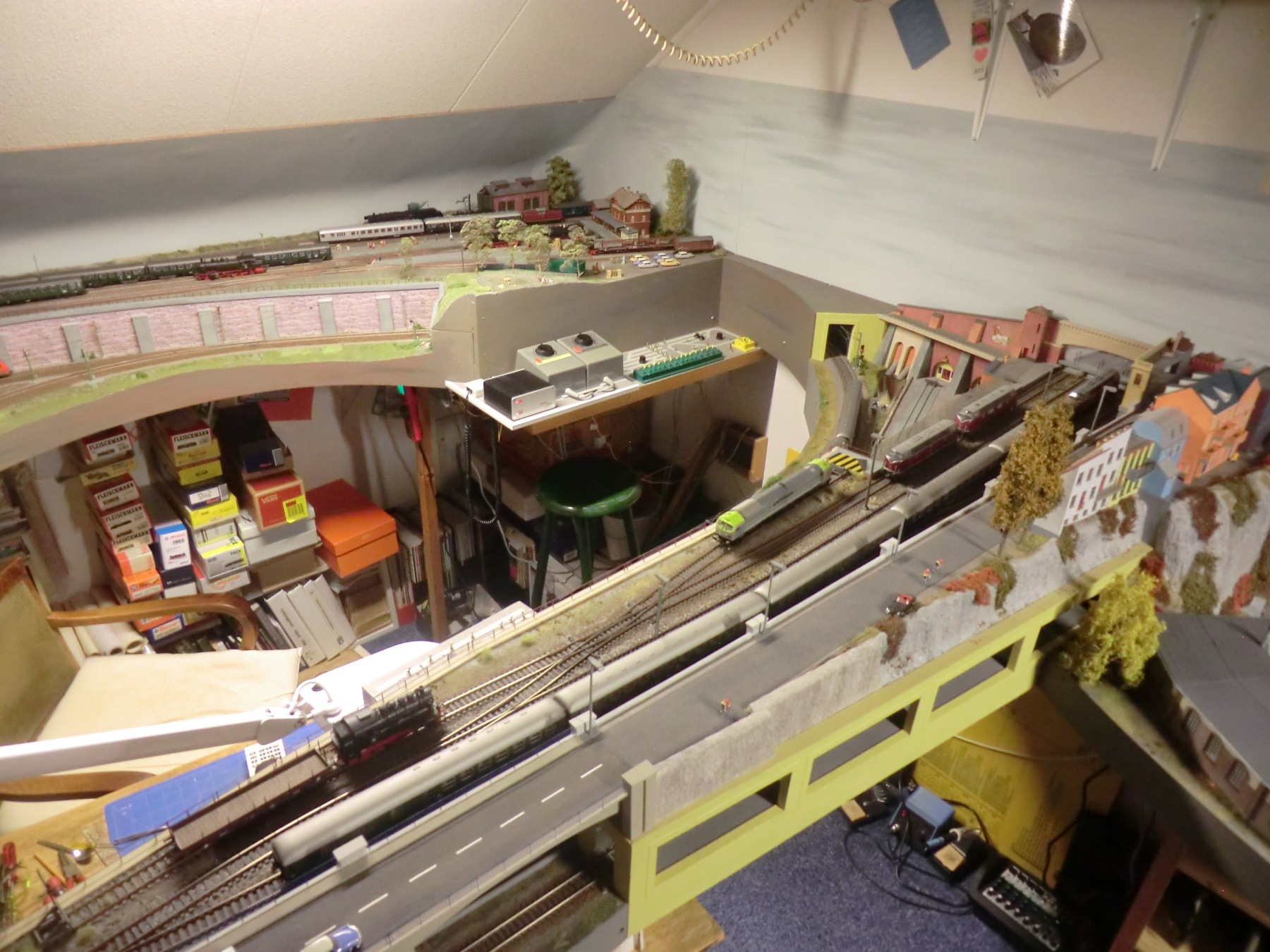

Alweer bijna 2 jaar geleden postte ik mijn overwegingen ik het middengedeelte van mijn baan te verwijderen. Dit om er niet steeds onderdoor te hoeven kruipen om bij het bedieningstableau te komen.
Hieronder het plaatje met m'n toenmalige plannen.
Gearceerd is het deel dat zou moeten worden gesloopt.
Inmiddels is de baan uitgebreid met een 3-standige locloods.
Verdere uitbreidingen zijn onwenselijk, omdat er dan te weinig leefruimte over blijft.
Ik kan hier en daar hooguit nog wat verder met detaillering en verbeteringen. Verder zou ik me kunnen richten op het superen van materieel.
Maar het punt steeds te moeten bukken blijft.
Om een beeld te geven van het deel dat gesloopt zou moeten worden hierbij een paar overzichtsfoto's.
Wat ervoor in de plaats moet komen is een rondlopende dubbelsporige baan.
Dan kom ik hierop uit:
De dikke oranje lijnen -> nieuw spoor.
De dikke bruine lijnen -> te verwijderen spoor
De dunne bruine lijnen -> te handhaven spoor
Stippellijn -> huidige omgrenzing van de baan
Grijs -> werktafel
Onderstaand het opgeschoonde plaatje in de nieuwe situatie.
Het hoger gelegen stationsdeel (hier nier getekend) blijft overigens behouden.
Al met al is het een enorme operatie waarbij ik afscheid moet nemen van:
- heel veel opstelsporen
- veel rijmogelijkheden
- een enkelsporig paradedeel met bogen ≥ 1 meter
- veel zelf gebouwde scenery
Ook zal ik verder moeten reiken (armlengte) om bij het stationsdeel te komen.
M'n werkblad zal verder onder de baan schuiven, zij het dat ik wel wat in vrije hoogte win
Tenslotte wordt de ombouw een enorme investering in tijd. Maar tot op zekere hoogte is het me daarom ook te doen. Want een baan die (bijna) af is, wat moet je ermee?
Dit waren wat gedachtenspinsels.
Ik ben benieuwd of het ooit tot uitvoering komt.
