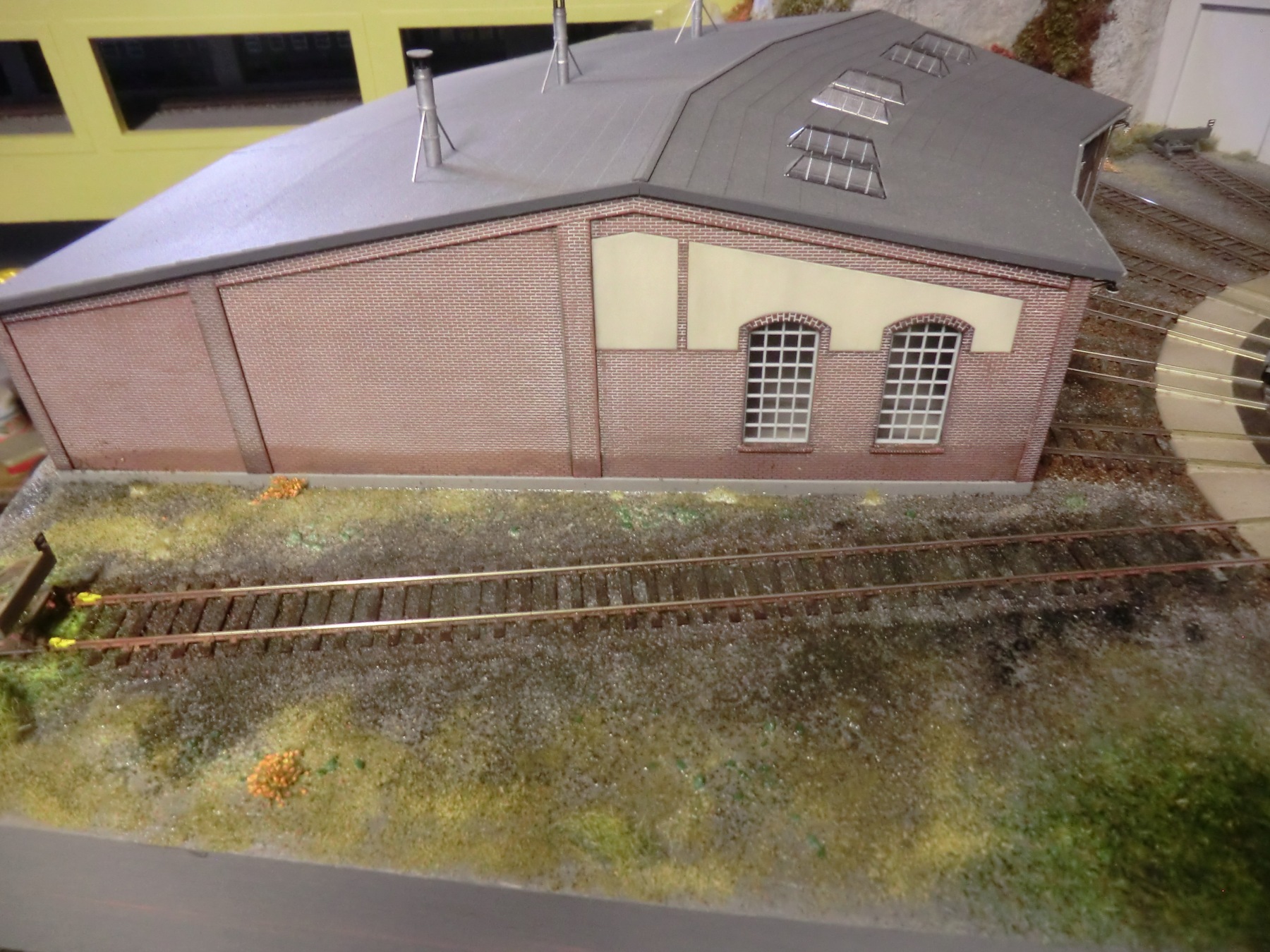

Tijd voor vegetatie rondom de loods.
Ik heb geen gedetailleerd vooropgezet plan. Ik weet ook nooit precies wat ik eerder al eens gedaan heb. Lastig als je aansluit op een bestaand baandeel.
Het is daarom voor mij een kwestie van beginnen en dan kijken hoe het eruit komt te zien.
De boel staat nog te drogen (behangplaksel en verdunde houtlijm).
Spannend hoe het eruit ziet na volledige droging.
Als alles gedroogd is kan eindelijk dat plastic weg. (Het plastic voorkomt dat baandelen aan elkaar gelijmd worden).
Op de plaats van de spijker komt straks de berkenboom.
Die spijker was ook handig voor mijn amateur-elektrostaatje (een met een theezeefje omgebouwde vliegenmepper).
De onderzijde van de loodswand is nog nat van de plantenspuit.
Net of het bij mij ook geregend heeft
Na droging kan er een keermuurtje komen (waar nu het plastic zit).
Waar nodig komt er nog wat extra vegetatie in de vorm van wat struikgewas.
Verder wordt ook het tijd voor wat "rommel" dat verband houdt met de loods.
Groet, Bas

Ziet er al strak uit Bas.
Even lekker laten drogen en dan bepalen of er hier en daar nog wat bij moet ( of af ).
Kees.

Bodembedekking naar tevredenheid gedroogd.
Even een foto tussendoor.
Foto zonder kunstlicht. Heeft altijd een zekere charme. Maar de ondergrond lijkt zo wel donkerder dan die in werkelijkheid is.
In een later stadium probeer ik nog wel andere plaatjes te schieten.
Deze 03 1001 heeft net een onderhoudsbeurt gehad.
Ook in model.
Een soldeerverbinding tussen tender en loc moest worden hersteld ten behoeve van een goede stroomafname.
Een lichte weathering zou overigens wel op z'n plaats zijn.
Durf ik vooralsnog niet aan gezien de kostprijs van dit soort locs.
Groet, Bas

De begroening rond de loods is geslaagd Bas
Wat ook mooi is is het vuil wat je ziet. Lekker realistisch.
