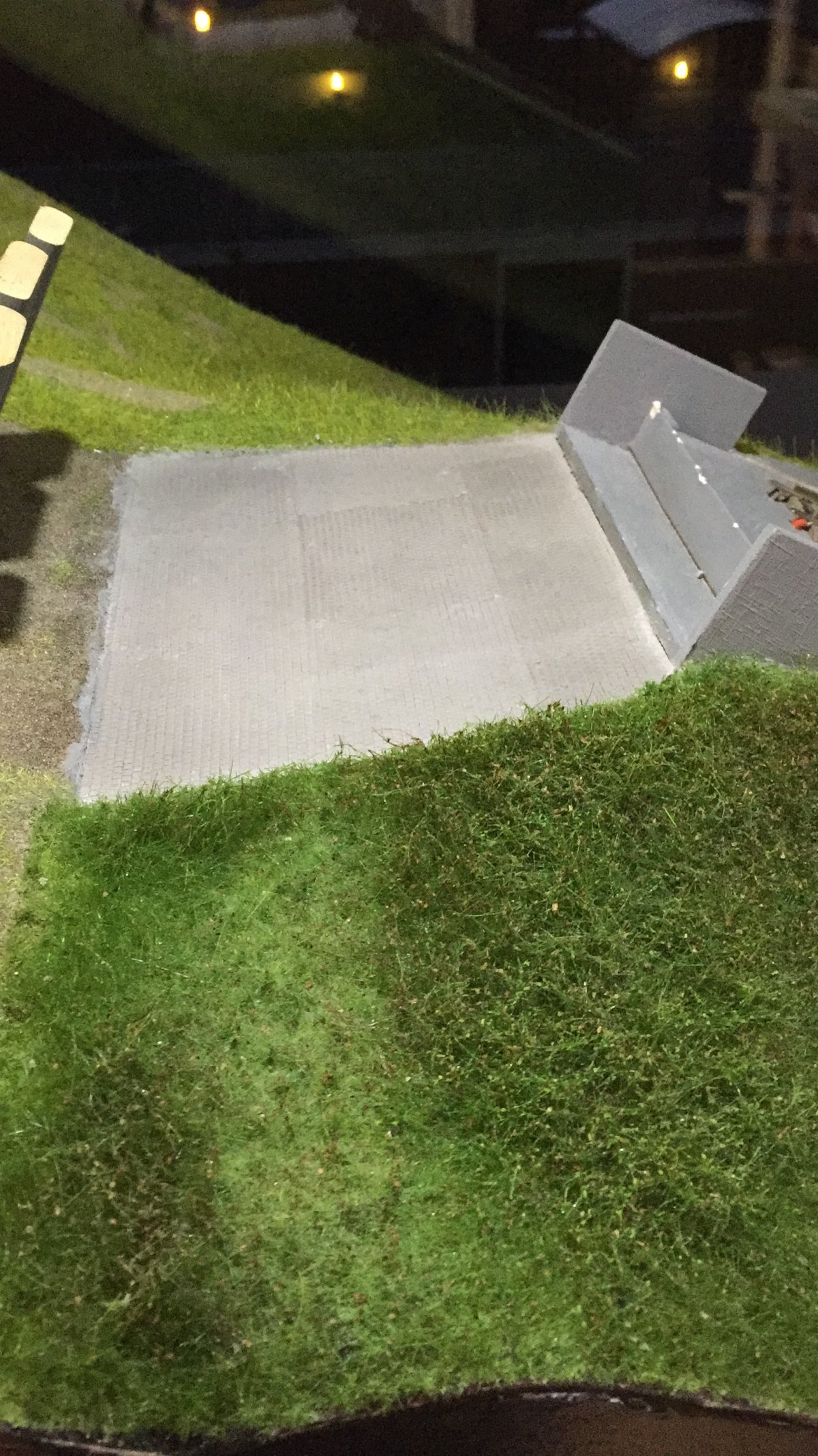

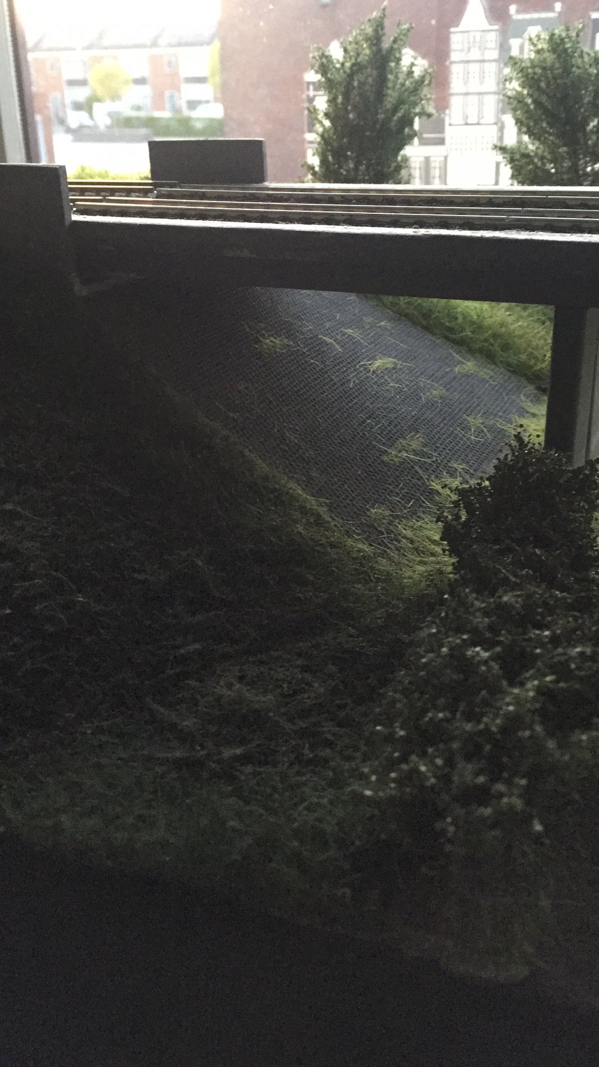

Schade herstel van (volwassen) beursbezoeker die even niet kon laten om met de handen te kijken!
Reden van onderstaand verslagje heeft een historie:
Tijdens de Eurospoor beurs 2018 was er zo`n mafkees die het niet kon laten om het materiaal te testen waar ik het noordelijker talud mee belegd had, toch zo nodig vond om een stukje van het kinderkopjes foam af te breken. Het viel me mee dat de bewusten persoon het niet mee nam.
Zodat reparatie nog mogelijk was, maar het blijft toch aan je knagen…
Ik waarschuw alvast, mocht ik het nog een keer meemaken, breek ik bij u een vinger!
Zwaar materieel wordt gebracht.
Een afzetcontainer met nieuwe matten met kinderkopjes van keramisch materiaal van Juweela wordt gebracht.
Met een nog grotere kraan is het spoor viaduct van z`n plek gehaald en de graafmachine zet z`n tanden in het van foam gevormde kinderkopjes bedekte talud.
De kinderkopjes liggen klaar, komen van een tram project in Den Haag.
Het zijn ongebruikte matten met kinderkopjes, overgenomen van Jason.
De kinderkopjes foam restanten zijn weg, nu eerst planuren en daarna kunnen de matten geplakt worden.
De matten liggen, zijn op maat gemaakt en vast gelijmd.
Klaar om in te voegen, maar hoe doe je dat een beetje netjes, het is tenslotte een hellend vlak…
Door het hellende vlak wat minder hellend te maken.
Voegmiddel bevochtigen met de airbrush, gaat prima en kan heel precies zonder geknoei.
Ingevoegd en nu zand instrooien langs de randen van de kinderkopjes.
Zo ook met het zuider talud. Oude kinderkopjes moeten plaats maken voor nieuwe…
Echter heb ik hier eerst de randen ingesmeerd met van bruine verf voorziene houtlijm en het zand ingestrooid.
Daarna na drogen van de lijm het te veel aan zand weg geveegd met een fijn penceel.
Doordat er nu zand omheen ligt maakt het voegen net iets gemakkelijker, je voegmiddel blijft nu binnen de randen en stuift niet weg. Daarna ligt bevochtigen met een met water gevulde airbrush, laten drogen en
Nu nog met een elektrostaat wat kleine sprietjes gras tussen de kinderkopjes schieten, maar dat komt later wel weer.
Taluds klaar, rijden maar.
Een DB BR215 met Austria-Express mag als eerste de vernieuwde taluds testen.
Van de 14 hele matten en 6 stukjes mat is dit nog over, en een vlikobak onbruikbare restjes.
(Hoewel onbruikbaar……)
