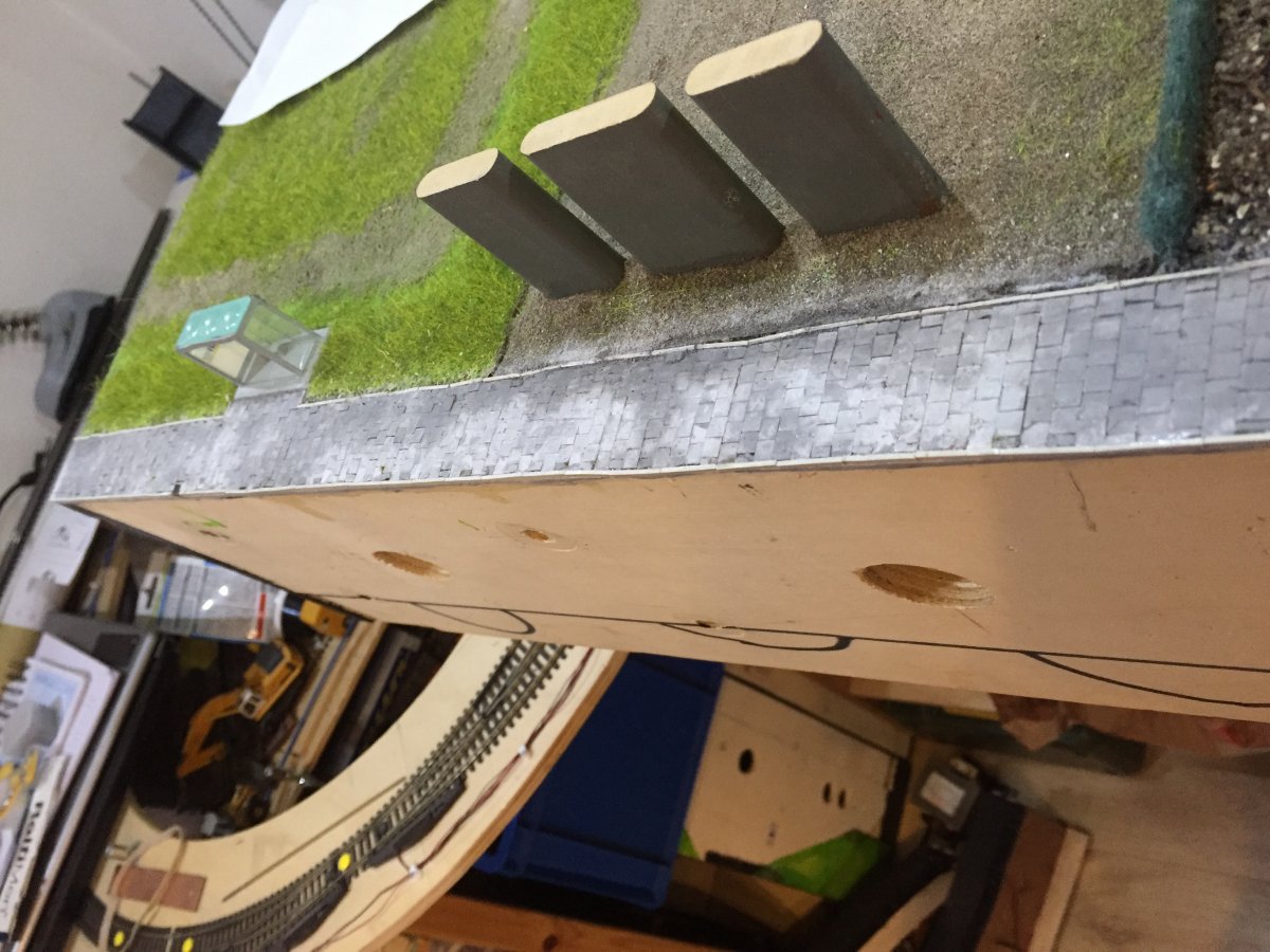

De barst zit er nog in er is echter wel een laagje verf overheen gegaan, een geheel vind ik net iets mooier.
De bak moet er steeds professioneler uit gaan zien, er zitten al heel wat uurtjes in, wil een lust voor het oog maken.
Maar daar is wel meer voor nodig....
Net zoiets als bijvoorbeeld dit:

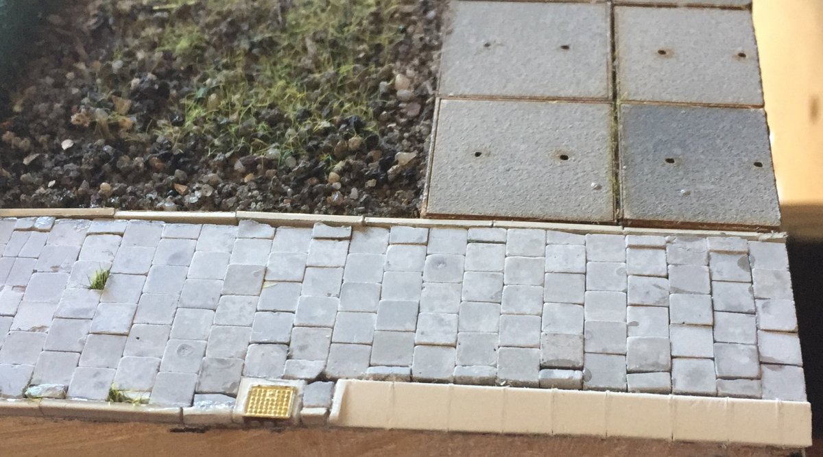

Stoep maken met echte tegeltjes van Juweela.
Zoals in post 462 al te lezen was is eerst het karton met de tegelprint van Magnorail verwijdert.
Daarna is de ondergrond voor de stoep schoongemaakt en de gaten aangesmeerd met lakplamuur van Alabastine.
Nu is er een gladde en vlakke ondergrond om dubbelzijdig tape op te plakken om daar weer de eerste Juweela tegels op te bevestigen.
Tegels zo neer gelegd.
Haastige spoed is zelden goed, wat blijkt dat de tegels een onder en een bovenkant hebben, een zeer kleine kleur nuance verschil. Aan de bovenzijde zit een hele kleine grijze gloed en zijn de tegels wat afgerond.
Links nog door elkaar, in het midden de fout liggende reeds verwijdert en rechts ligt alles weer goed.
Net als in het echt, liggen er ook tegels tussen met een klein hoekje eraf.
Of een rij 3/4e tegels.
Hier moet een stoeprandput en een op/afrit verschijnen.
Materiaal om stoepranden mee te maken en bredere strip voor de op/afrit.
De bestelde putten kijk eens wat fijn qua maat, met liniaal er bij om te zien hoe groot het werkelijk is.
De put van Sven, van de Tramfabriek.nl nog blank.
Klaar om geschilderd te worden, stoepput moet zwart worden, de omliggende opvulbanden grijs achtig net als de op/afrit.
Er werd ook nog een bushalte bezorgd.
Hier op de stoep gedumpt.
Halte is al voorzien van een reclamebord van een modelspoorshop die niet meer onder ons is.
Gras is weg maar de halte moet de grond nog in.
Halte wordt op echt zand geplaatst.
Onkruid tussen de tegels.
Voegen worden volgedrukt met voegmiddel van Juweela, juist van dit merk, omdat dit geen sluier achter laat.
Na het voegen wordt ontspannen water in gedruppeld.
Boel is nu aan het drogen.
Met de stoep ben ik klaar.
Wordt vervolgt, ….. met een volgend project......

Een klerewerk, maar wel mooi hoor. De inperfectie (hoekjes er af en zo), maakt het inderdaad net echt.
