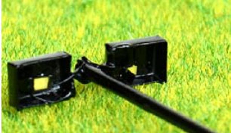

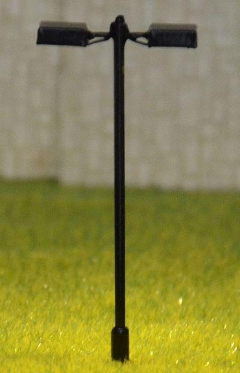

In het verlengde van wat hiervoor staat, heb ik ook nog wel een vraag. Ik heb de berekeningen in de encyclopedie nooit zo goed kunnen volgen. Op de een of andere manier krijg ik het niet goed tussen de oren. Meestal gebruik ik weerstanden zoals ze genoemd worden in de voorbeelden.
Nu heb ik me recent een paar lantaarnpalen met 2 SMD-leds in China gekocht.
Volgens de beschrijving zijn deze geschikt voor 12V. Aan de min-draad van elke led zit een weerstand (geen idee hoe zwaar maar aan de grootte te zien ook 0,25W). Omdat ik een voeding heb van 14V heb ik aan de gezamenlijk plus-draad een weerstand van 560 Ohm/0,25W  gesoldeerd. Qua lichtopbrengst gaat dat prima (niet te fel dus). Maar als het ik bovenstaande lees, word ik wat onrustig. Dus voordat ik de lantaarnpalen definitief ga plaatsen: loop ik op deze manier het risico van oververhitte weerstanden of op den duur doorbrandende leds?
NB Ik had bij de bestelling ook kunnen aangeven om de leds geschikt te maken voor 16V maar dat ben ik vergeten om te doen. Misschien is dat bij een volgende bestelling wel handiger.

Je moet weten hoeveel stroom er gaat lopen. Heeft de voorgemonteerde weerstand kleurenringen? Dan kan je de waarde aflezen en uitrekenen voor hoeveel stroom de fabrikant één paaltje had gedacht en wat er bij 14 volt gaat lopen. Uiteindelijk kan je dan uitrekenen hoeveel die ene 560 ohm weerstand aan moet kunnen.
Dat is niet juist. De stroom door de weerstand (niet de led) is dan 32mA.
Dat klopt, maar je interpreteerd het precies verkeerd om. De berekening dat er 32mA door de weerstand van 560Ohm loopt is goed. Deze stroom verdeelt zich echter over de 4 ledjes waardoor er door elke led slechts 32/4 = 8mA loopt. En dat is een prima stroom! Gezien de foto's met het mooi gedimde gele licht lijkt me dat ook een hele mooie waarde voor dit type led.
Het is wel zo dat het vermogen in de weerstand is 15,5V x 32mA = 500mW = 1/2W Dan raaktt een 1/4W weerstand op den duur wel defect (en gevaar dat je dak smelt!!!)
Indien Rienk de verlichting op deze wijze wil aansluiten hoeft hij niet de weerstand te vervangen voor een andere weerstandwaarde maar door één van 1/2W of (beter) 1W.
Je hebt gelijk.

Maar goed, als er een 560 ohm weerstand wordt geleverd met de mededeling geschikt voor 12 volt, dan kan je ervan uitgaan dat het om leds gaat die maximaal 20 mA kunnen hebben.
Je begrijpt me verkeerd. De lantaarnpalen zijn geleverd met weerstanden zodat ze geschikt zijn voor 12V.
Er is niets bijgeleverd. Ik heb zelf de weerstand van 560 Ohm/0,25W  (die had ik nog liggen) er aan gesoldeerd.
In de beschrijving is dit opgenomen:
    Operating Voltage for each bulbs = 3V  ( DC only )
    Operating Current for each bulbs = 20mA
    Will prewired resistors for being used on 12V
    Complete with wires and SMD LEDs and can be lighted
Groet Freek

Ja, ik had al begrepen dat ik het eerst verkeerd begreep. Die extra weerstand maakt samen met de voorgemonteerde weerstanden ook bij 14 volt het stroomverbruik laag genoeg om je niet druk te maken over de vraag of een kwart watt weerstand afdoende is.
Overigens, gezien het opgegeven stroomverbruik bij 12 volt, is de kans groot dat de voorgemonteerde weerstanden inderdaad 560 ohm zijn.  :)
« Laatst bewerkt op: 26 December 2015, 09:44:59 door henk »
Dat kan ik dus niet zien want de voorgemonteerde weerstanden zijn voor meer dan de helft bedekt met krimpkous.
Bedankt voor je reactie; dan kan ik ze vandaag of morgen met een gerust gevoel gaan monteren.
