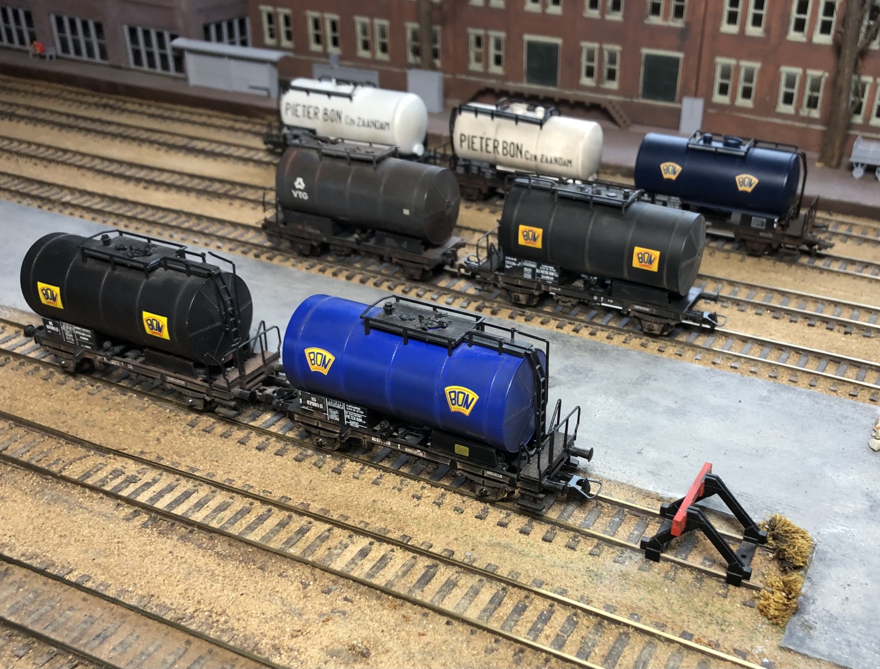

Bij deze wagens van Pieter Bon heb ik dezelfde vraag: reden deze al medio jaren 50 of zijn ze van later datum? Voor mijn gevoel passen ze prima in mijn thema/tijdperk, maar ik wil ergens toch weten hoe het zit. Wie weet hier meer over?
Roco 44114 (alleen de witte) en Marklin 48542 (beide wagens)

Zoekend op de geschiedenis van de Pieter Bon wagens ontdek ik dat wagen NS 67081 nu van SHM, gebouwd is in 1954. Dat is dus dit type:
De blauwe is de andere uit Roco set 44114. De zwarte Bon-wagens hebben Roco nummer 46142.
Dat blauw is me wel wat te fel, het donkerblauw van de Marklin vind ik vele malen mooier.

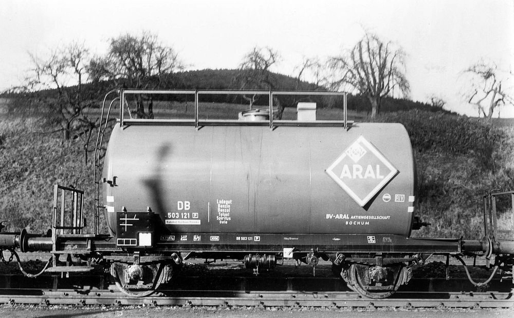

citaat: "... type Uerdingen (ook wel de Uerdinger Einheitskesselwagen genoemd) ..."
de oorspronkelijke Leichtbau Kesselwagen gebouwd tijdens WO2 waren:
 type Uerdingen  +  type Deutz,  beide bouwjaar 1941/'43     +     type Einheits, bouwjaar 1943/'44
 ( de ketelinhouden even onvermeld...)                een type  "Uerdinger Einheits"   is onzin ...
de na-oorlogse, 'modernere' Leichtbau-ketelwagens werden gebouwd door bijvoorbeeld de fabriek te Uerdingen,
maar waren geen  type  Uerdingen in enge zin.
de overige info door de  "alternatieve intelligentie"  is redelijk aanvaardbaar, lijkt het, alvast onder voorbehoud ;)
« Laatst bewerkt op: Vandaag om 18:21:09 door hervé »

Het grote voorbeeld: 30 kuub lichtbouw ketelwagen 1957
  • Berichten: 1640
Re: Rondom Charlois
« Reactie #6314 Gepost op: Vandaag om 21:05:43 »
Reactie #6311    >
Dit is een lastige. Want, indien je met gegevens vanwege AI  (aiai oeioei) kritisch moet omgaan, dan moet je ervan minstens evenveel weten dan AI, bij voorbaat.    En dat is beslist een rare gedachtenkronkel .
Maar deze overpeinzingen leiden ons mijlenver af van onze geliefde H0-ketelwagentjes   ;)
    De ketelwagen 300 hL, hier net boven, heeft een licht, zwak 'onderstel' (wat geen echt chassis is).
    Zonder zichtbare klinknagels (rivetten, nieten)           +     olie/vet-aspotten .
    Lijkt een originele Leichtbau  type  Uerdingen (bj. 1941/'43)
    De latere, stevigere,  type Einheits had/heeft wel duidelijke klinknagels boven de wielen & veerpaketten
>   In H0 door Brawa  én  Exact~train :   https://www.exacttrain.eu/files/productgroepen/30m3-DRG-Leichtbau-Kesselwagen-Uerdinger-Bauart-9.jpg
