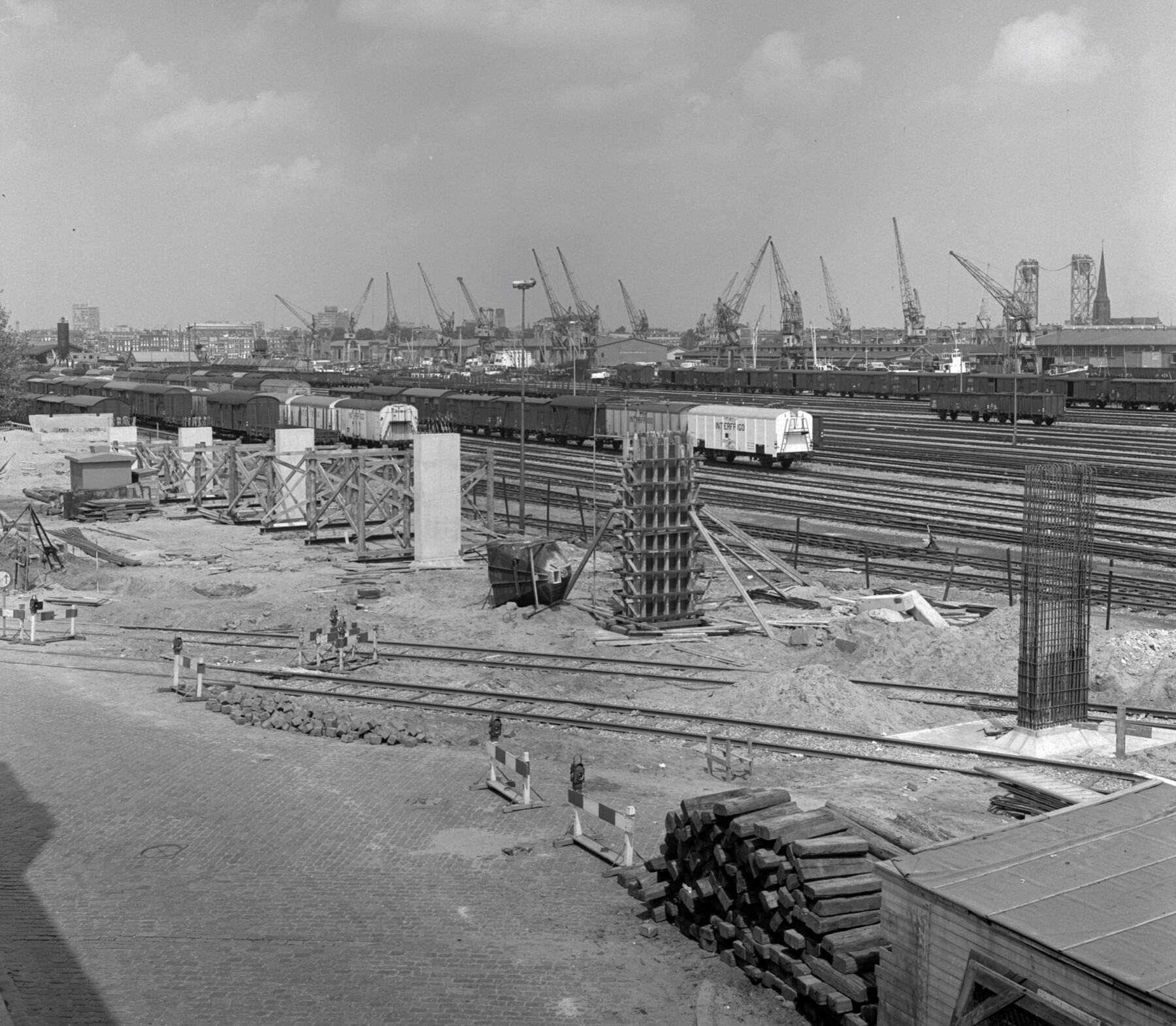

Zo kunnen we ook de foto uit 1965 nog eens goed bekijken.
Daar zien we opnieuw vooral veel gesloten wagens, waaronder nogal wat koelwagens.
Hilledijk-Spoorweghaven-aanleg-metroviaduct-1965-NL-RtSA-4204-28482
Van deze foto heb ik ook weer twee uitsneden gemaakt:
Koelwagens reden, dacht ik altijd, vooral in bloktreinen. Maar ik zie hier behalve een rij met, zo te zien, alleen dit soort wagens ook koelwagens tussen de andere staan.
Vooraan twee koelwagens type Ibces (NS notatie S-CHVO)
10 sporen daarachter twee open wagens: [1] een Frans type dan wel een SAAR Ommp50 waarvan ik een Roco model heb in een foutieve NS versie [2] een GTOW van NS
« Laatst bewerkt op: 24 October 2023, 16:57:46 door Alewijn »

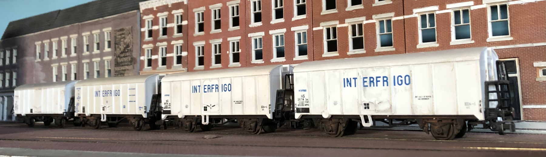

Goeienavond,
Voor die Interfrigo's heb ik lang geleden gekocht:  fraaiere, fijnere trapjes en balkonnetje naar het ijsblokkenlaadluik.
In messing    (waar?  GMS ?)

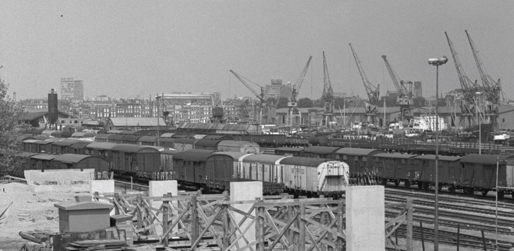

Op de eerste uitsnede zien we heel wat groentewagens. Die zijn makkelijk te herkennen.
Maar dan...
Voor de rij koelwagens van rechts naar links:
[1] Kbs
[2] Gbls (S-CHH) Hongaar
[3] Kbs
[4]-[7] kan ik niet thuisbrengen - wie weet er meer?
[8]-[9] vooroorlogse G (CHOK) wagens https://forum.beneluxspoor.net/index.php?topic=65536.msg3222424525#msg3222424525
[10] de dakrand lijkt op die van [4]
Herkent iemand de wagen links vooraan - voor de groentewagens?
« Laatst bewerkt op: 24 October 2023, 21:28:13 door Alewijn »

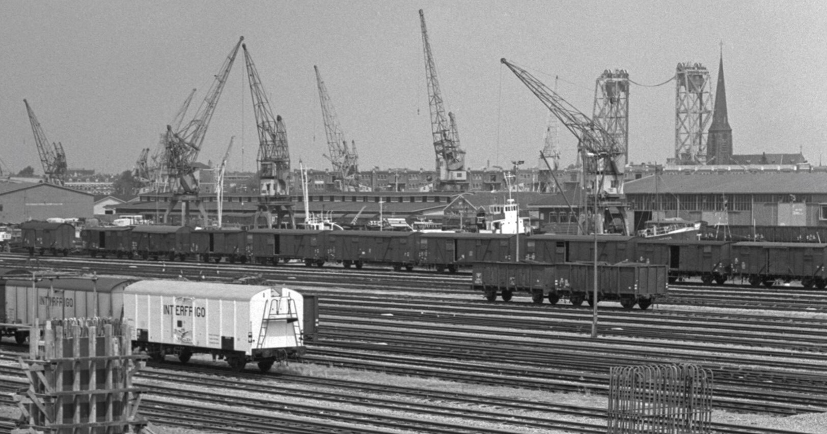

En dan de 2e foto.
Achteraan van links naar rechts:
[1] Gm (CHG) dus zo'n Tsjecho-Slowaakse wagen
[2] Groentewagen of 18-luiker
[3] Gs (S-CHO)
[4] G (CHOK)
[5]-[8] Gbs (Hbs)
[9] ?
[10] ?
Is er iemand die kan aanvullen?
Wat me in elk geval opvalt, is dat er nog wel wat vooroorlogse wagens te zien zijn. Als dat in 1965 zo was, dan zeker in 1955 /1956.
« Laatst bewerkt op: 24 October 2023, 22:34:05 door Alewijn »

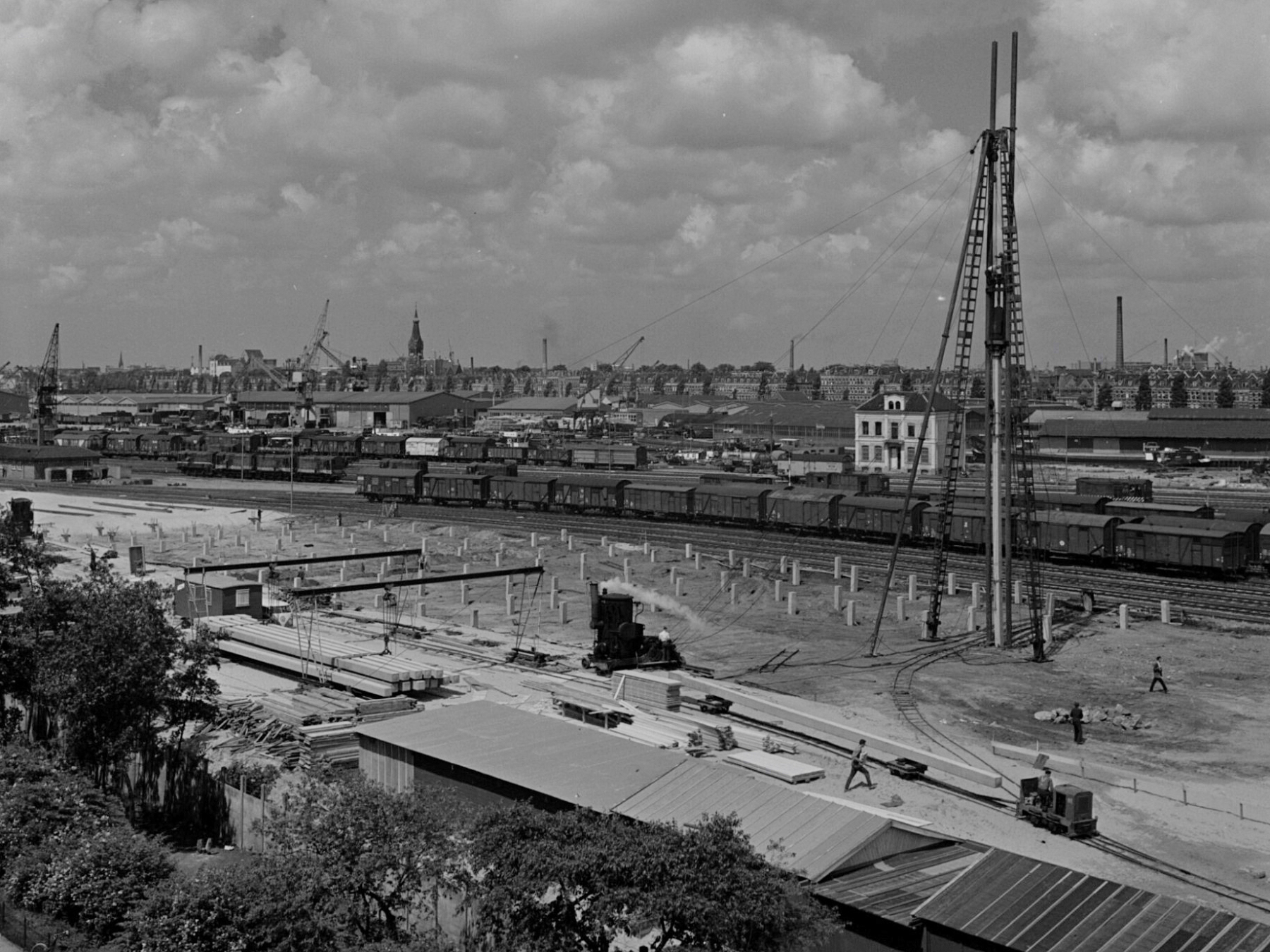

« Reactie #4573 Gepost op: 25 October 2023, 16:58:18 »
Wat een geweldig mooie opname van een Hollandse Heistelling met stoomblok, palenstouw en smalspoor.
  • Berichten: 2954
Re: Rondom Charlois
« Reactie #4574 Gepost op: 25 October 2023, 21:28:17 »
Weet je dat ik me zo focuste op de 'echte' treinen dat ik dat dat smalspoortreintje over het hoofd heb gezien.
In meerdere opzichten is het inderdaad een pláátje.
Bedankt voor de eyeopener!
