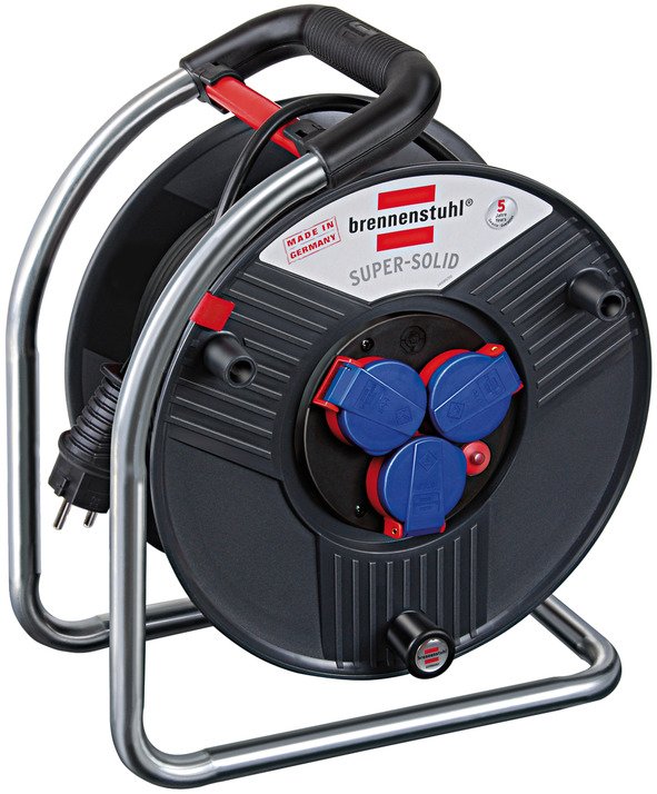

Tijdens onze laatste deelname aan de Verzamelaarsbeurs in november van het afgelopen jaar kwamen er op een gegeven moment een soort inspecteurs controleren welk elektrisch materiaal er door standhouders e.d. gebruikt werd. Ik weet niet of dit uitging van de Brandweer of van de Jaarbeurs zelf, maar het ging er blijkbaar niet alleen om dat het in de Jaarbeurs gebruikte materiaal deugdelijk moest zijn, maar ook officieel goedgekeurd. Wij hadden onze baan zoals gewoonlijk aangesloten op een haspel uit de jaren '80 of '90 met 50 meter 2,5 mm2 erop. De stekker van het haspel stak in een aardlekschakelaar, die ik op advies van Richard (nighttrain1) een paar jaar geleden voor de BMB aangeschaft heb. Hoewel ons door de inspecteurs werd geadviseerd om goedgekeurd materiaal aan te schaffen, mochten we wel gewoon doorgaan, omdat het in ons geval 2,5mm2 kabel betrof. Wij hoorden buren met dunnere kabels klagen dat ze nu gelijk moesten stoppen, maar ik weet verder niet hoe dat voor iedereen afgelopen is, al zag ik geen verschil tussen ervoor en erna.
Als ik op even op mijn boerenfluitjes uitreken hoeveel Ampère er door een 230V kabel loopt die onze baan van 52 meter voedde, dan kom ik hooguit tot 1A  incl. wat verlies als alle drie de boosters maximaal belast zouden worden (162 VA). Misschien is mijn berekening niet nauwkeurig, maar het gaat om de orde van grootte. Zou er ook nog 1A voor de verlichting bij komen? Voor zo'n dikke kabel als die van ons is dat nog geeneens peanuts.  ;)
Wij spraken erover met onze contactpersoon in de Jaarbeurs en die heeft ons later een document gestuurd, waarop stond waaraan het materiaal moest voldoen. Dat is in elk geval een vorm van duidelijkheid.  (y) Onderling hebben wij dit hierna besproken. Sja, prettig is anders, maar het ziet ernaar uit dat men (N.B. in mijn woorden) steeds meer op de grootschalige bureaucratische professionele toer wil gaan om z.g. risico's uit te sluiten. Voor de toekomst zou dat wel eens kunnen inhouden, dat we daarom steeds meer op deze manier lastig gevallen zullen worden. Wij hebben dan ook als BMB besloten om op zoek te gaan naar geschikte goedgekeurde apparatuur.
Ik heb daarvoor advies gevraagd aan forumlid Richard (nighttrain1), wiens vakgebied dit is. Hij legde uit dat er NEN-keuringen zijn die o.a. uitgevoerd worden binnen het bedrijf waar hij werkzaam is. De Jaarbeurs wil dat binnen de Jaarbeurs gebruikte apparatuur aan de betreffende NEN-richtlijnen voldoet. Richard heeft mijn oude haspel geïnspecteerd, maar om diverse redenen kwam dat niet voor een NEN-certificaat in aanmerking. Niet alleen hadden ze dat blijkbaar dertig jaar geleden allemaal nog niet uitgevonden, maar er bleek ook een klein defect in het haspel te zitten, wat niet eenvoudig te repareren viel.  :-\
Hiermee kwam het besluit op om een geheel nieuw haspel aan te schaffen en dat hebben we gedaan. De BMB heeft nu met dank aan Richard de beschikking over een in mijn ogen professioneel mooi nieuw Brennenstuhl haspel van 25 meter, weer met 2,5 mm2 kabel en met goedkeuring tot 2022.
Het is misschien niet helemaal dit haspel, maar wel een soortgelijk. Ik ben er apetrots op  (y):
Foto © brennenstuhl.nl
Nu alleen nog een paar optredens.....  :-\

Meer dan een Mohm is nog geen kortsluiting, zelfs geen aardsluiting. Meer waarschijnlijk is dat bij het insteken van de stekker inwendig de aardlip tegen de fase of de nul wordt gedrukt.

« Reactie #4123 Gepost op: 28 May 2020, 09:15:26 »
Weet je ook wat ze verstaan onder goedgekeurd materiaal?

« Reactie #4124 Gepost op: 28 May 2020, 10:05:29 »
Van de voorschriften weet ik niet veel af, Klaas. Richard heeft mij indertijd uitgelegd aan welke eisen het zou moeten voldoen en hij noemde daarbij een paar NEN nummers. Dit haspel is gekeurd volgens NEN 3140-eisen.
