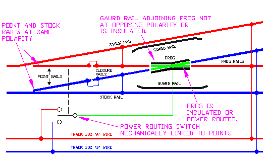

Je haalt aan dat ik vertelde dat wij onze Peco wissels altijd aanpassen voor DCC. Ik zal proberen uit te leggen wat wij doen en waarom.
Als onze Peco wissels worden geleverd dan functioneren die zoals hier beschreven op de webpagina van Tony's Trains. Je ziet een gif plaatje en daarop gaan de wisseltongen heen en weer. Je ziet daarop mooi hoe het puntstuk gevoed wordt en de rijspanning geschakeld wordt:
https://tonystrains.com/news/peco-electro-frog-turnouts-dcc/
Deze constructie heeft twee nadelen:
1) Het contact van de wisseltongen met de buitenste rails is essentieel om de frog, het puntstuk te voeden. Maar na een tijdje wordt dat contact slechter en zul je storingen krijgen.
2) Langsrijdende treinen kunnen met hun wielen het uiteinde van de wisseltong raken en voor kortsluiting zorgen. Dat schijnt vaker voor te komen dan we denken.
Daarom modificeren wij onze wissels volgens de website van wiringfordcc.com:
http://www.wiringfordcc.com/switches.htm
Daarbij verbinden we op deze manier aan weerszijden de beide buitenste rails met elkaar:
Beetje slordige foto van een oud wissel, maar er is goed op te zien waar de drie draden vandaan komen. Rechts op de foto zie je hoe we de beide rails aan elkaar gesoldeerd hebben en van rijspanning zullen voorzien. Links daarnaast zie je twee gleufjes. Daar zitten draadbruggetjes in die het puntstuk met de wisseltongen verbinden. Wij verwijderen die draadbruggetjes, zodat het puntstuk niet meer met de rest verbonden is. Peco verbindt met een blanke draad de frog en nog een paar stukjes rail. Die blanke draad was op het wissel losgegaan. Ik heb het zo goed mogelijk gerepareerd (je kan er haast niet bij) en er een grijze draad aan gesoldeerd. Op die manier bestaat je wissel elektrisch uit drie gedeelten. De twee gekoppelde rails links en rechts hebben elk rijspanning en het puntstuk moet naar behoefte omgeschakeld worden via de grijze draad.
De door mij genoemde detectie gaat over de keerlusmodule annex frog juicer, niet het wissel. De keerlusmodule detecteert de trein/lok zodra die op de keerlus of het puntstuk komt en schakelt dan in een paar milliseconden de spanning de goed kant op. Tam Valley Depot, de fabrikant van onze modules, beweert dat hun Hex Frog Juicer een soort detectie heeft waardoor de Peco wissels niet voor DCC aangepast hoeven te worden zoals hierboven beschreven. Je kunt ze dus zo uit de doos gelijk aansluiten op een HFJ. Voor ons is dat niet van belang, omdat we ze toch al modificeren.
Met de Hex Frog Juicer kun je drie keerlussen schakelen of 6 wisselpuntstukken. Het ding kost een euro of 70, dus is het mooi als he er zelf een kan bouwen.  ;D Ik ben als alpha-man (in de zin van de alpha-opleiding tot talenwonder en/of handelsman) vrij laat de techniek ingerold en ben in mijn vak nog een aardig verdienstelijke netwerkman geworden ook.  Maar ik kan helaas geen keerlusmodules e.d. bouwen.  ;)
Leen.

Ik begrijp wel dat de spanningstongen dus door een verslechterend contact op het scharnierpunt slecht contact kunnen krijgen. Voor dat probleem kan ik niks bedenken behalve een draadje direct aan de wisseltongen te solderen. Ik heb ook nog niet eerder gehoord dat dit een voorkomend probleem was. Wij hebben weleens het probleem dat een sleper bij een wissel door de puko's de lok omhoog duwt  :P
(fascinerend, gifs werken hier dus ook)
Ik snap niet goed waar de wielen precies kortsluiting kunnen maken in deze opstelling.
Die gif ziet er eigenlijk precies hetzelfde uit als deze gif
Ik snap nog steeds niet wat het rijden met DCC nu daadwerkelijk te maken met het elektrisch aansluiten van een puntstuk van de wissel. Puntstuk polarisatie heb je voor zowel analoog als digitaal nodig. Bedoelen ze met "DCC friendly" dat het kortsluitproef is ofzo? Ik vind het een rare term.
De Link tussen de wissels en de keerlussen zelf ontgaat me ook een beetje. Ik mag hopen dat jullie langste trein in de lus tussen de wissels past?

Slotvraag: je gebruikt voor de keerlussen een frogjuicer én voor de inrij en uitrijwissels elk een juicer?
Ik heb nu niet alleen ervaren dat de HFJ heel vreemd gedrag vertoont en verschrikkelijk dwars gaat liggen waardoor je denkt dat hij defect is, als hij blijkbaar iets detecteert wat je niet kan vinden. Maar ook dat hij daarna gewoon weer goed functioneert als de oorzaak weggenomen is. Het is een heel rare ervaring. Ook de Dual Frog Juicer deed het niet 100%, maar die bleef het onder dezelfde omstandigheden wel gewoon doen. Hierdoor ben ik maar op Amerlkaanse websites naar gebruikerservaringen gaan zoeken. Ik heb daar inderdaad een paar relevante en minder relevante mogelijke oorzaken gevonden en heb die aangepast. Na de laatste aanpassing, die m.i. niet eens nodig was, zag de HFJ ineens het licht en het lijkt er nu op dat hij niet van ophouden meer weet.
Het inrijwissel van de keerlussen is mechanisch handgeschakeld door een schuifschakelaar met een stukje verenstaal en de frog wordt tegelijk door de schakelaar bediend. Het uitrijwissel rijden we open en de frog schakelt met een DCC80.
