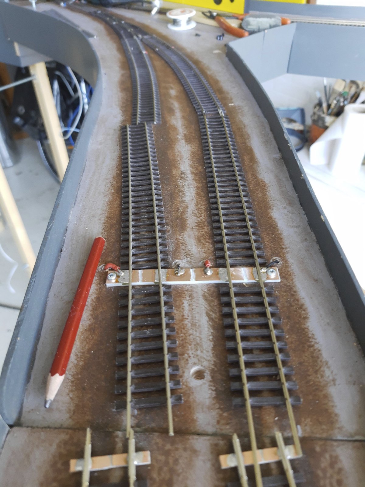

Vanmorgen eerst even gecheckt of de kortsluiting er nog steeds was. Nou, die was er niet meer want de ingangskabels van de HFJ lagen nog los.  ;D Ik heb ze niet meer vastgemaakt en heb het weerspannige lellebel gelijk uit zijn lijden verlost. Daarna even een DFJ geleend van de andere keerlus....:
....en die in plaats van de HFJ in de rode keerlusbak gemonteerd. Hij is verbonden met de buitenste keerlus. Denk je dat het nu 100% opgelost is? Was het maar waar. Hoewel het zonder kortsluiting een flinke verbetering is stoppen de A1 of de BG toch nog af en toe aan het begin of aan het einde van de keerlus. Meestal gaat het goed, maar dat is niet genoeg.  :-\ Ik vraag me af wat daarvan de oorzaak kan zijn, want in de blauwe keerlus vertoonde de DFJ dit gedrag niet.
Voor de binnenste keerlus heb ik op dit moment nog geen vaste keerlusmodule, maar zoals hierboven al ergens vermeld heb ik het idee gekregen om in voorkomende gevallen gebruik te gaan maken van mobiele keerlusmodules bijv. in geval van nood, maar ook bij een andere configuratie van onze keerlussen. Op diverse strategische plekken heb ik bananenterminals aangebracht om er kabels op te kunnen aansluiten. Ik heb ooit een keer een nu onvindbare Hornby R8238 keerlusmodule gekocht, maar ook een R8239 booster, die als zodanig gebruikt kunnen worden:
Aangesloten met 4 kabels met bananenstekkers en zijn 230V voeding werkte de booster tot nu toe 100% perfect als keerlusmodule. Hier staat hij op de keerlusbak:
Het is een tegenvaller dat er met de DFJ toch nog haperingen op de keerlus zijn, maar de Hornby booster voldoet gelukkig wel aan de verwachtingen.  (y)
