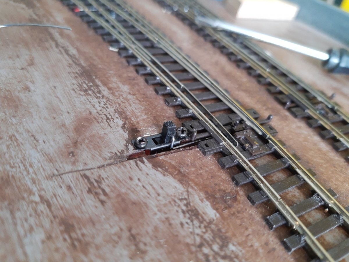

Vandaag de rode keerlus aan de baan gezet, de rails gegumd en de Roco Multimuisset op de baan aangesloten. De Beyer Garratt op de baan gezet die een fijne neus heeft voor slechte plekken in de baan en bovendien een vreselijke hekel aan wissels heeft. Hij heeft het op een rijdag zoals hier op de foto nooit langer dan hooguit een uurtje volgehouden, want je krijgt echt een punthoofd van dat ding!  :-\:
De BG liet zich niet onbetuigd en struikelde op diverse plekken. Natuurlijk is het een rotding, het is waarschijnlijk de slechtste lok die Heljan ooit gemaakt heeft, maar het wil ook zeggen dat er op die bewuste plekken iets niet helemaal in orde is en beter moet.
Wat vind je bij voorbeeld hiervan?:
Dit is een nieuw large radius Peco wissel. De wisseltong onderaan sluit net niet helemaal aan, waardoor het wiel van de BG, die daar een fijne neus voor heeft, achter het blad kwam en telkens ontspoorde. Nee, het kwam echt niet door de schakelaar, het zat gewoon in het wissel.  :-\ Verderop was er ook iets met een wissel, maar nadat ik de loop van het spoortje ervóór iets veranderd had, leek dat beter te gaan, maar ik heb het nog niet uitgebreid kunnen testen want daarna gebeurde er weer van alles.
Tussendoor, toen de meeste problemen opgelost leken en de BG zowaar sommige, maar niet alle, rondjes feilloos rondreed nog even een video opgenomen van een rondje op de baan met de BG, maar die is helaas mislukt.  :-\
De beide keerlussen op de rode keerlusbakken worden geschakeld door een Hex Frog Juicer en dat ging gelukkig wel goed. Eén wissel wordt door dezelfde HFJ geschakeld, maar dat gebeurde niet: hij bleef in één stand staan. Ik heb eerder in 2017 daarmee te maken gehad, toen mijn wissels ook niet door een HFJ geschakeld werden en bij Henk wel. Mijn HFJ deed het bij Henk wel, dus toen hebben wij geruild en die van Henk zit nu hier en nu doet deze het bij mij dus ook niet. Dus heb ik nog eens goed gekeken of de HFJ juist geconfigureerd was, maar dat was wel het geval, er zit alleen een jumper voor pen 1 t/m 4, die van de beide keerlussen. Toch heb ik maar een DCC80 gescoord en die op het wissel aangesloten. Maar de DCC80 liet het deze keer ook afweten:
Op een gegeven moment haperde de Flying Scotsman, die ook op de baan stond, op de bakovergang vanaf de keerlus. Ik liet hem een paar keer heen en weer gaan om te kijken wat er precies gebeurde, maar al gauw werkte er niets meer: er kwam een kortsluitmelding. Ik heb de bak met het wissel en de HFJ daarna van de rest van de baan losgemaakt en toen was het goed, maar de melding kwam steeds terug zodra de bak met het wissel en de HFJ weer aangesloten werd. Dus de bak gemeten, maar geen kortsluiting kunnen meten. Tòch moet daar de rottigheid in zitten. Inmiddels was het 19h00 en had ik er mijn buik goed vol van, dus heb ik mijn biezen maar gepakt. Thuisgekomen heb ik nog wat printplaatjes gezaagd met de Proxxon cirkelzaag, maar na een stuk of vijf hield de zaag het ook voor gezien. Hij stopte ermee en ik kreeg hem niet meer aan de praat.
