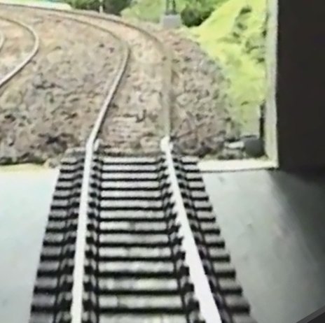

Twee weken geleden heb ik in de Litter Bin
een lezing
gegeven over de bakovergangen die wij op de BMB-modulebaan gebruiken:
Ik vervolg hier met de verdere uitleg omdat dit meer modulebaan-gericht is.
Ik ga nu in op:
1) de nadelen van een bakovergang in relatie tot ons schuiflasjes-systeem, waarbij het uitgangspunt is dat elke bakovergang nadelen heeft.
en
2) het aspect bogen.
Wanneer er op de modulebaan tijdens het rijden ergens een ontsporing plaatsvindt wordt het materieel weer op de rails gezet en wordt er gelijk verdergereden. Er wordt meestal niet eens onderzocht wat de oorzaak is. Wanneer het vaker voorkomt krijgt heel vaak het materieel de schuld, terwijl er niet zelden wel degelijk een oorzaak zit in het spoor. Maar het is voor velen helaas te lastig om te kunnen beoordelen of dat het geval is.
Vgoegâh speelden veel van ons met Märklin en dat liep bijna altijd goed, ook met ontbrekende stukken rail en misschien ook nog wel helemaal zonder spoor.
Ik heb de afgelopen jaren gemerkt dat dit heel diep zit: over hoogteverschillen van millimeters, niet 100% goed uitlijnen, dus bijv. spoor met knieken etc. hoefden we ons op de modulebaan niet al te druk te maken.
En inderdaad bleek veel van het, veelal Duitse, materieel er dan probleemloos overheen te rijden. Maar met name onze Britse treinen haakten het eerste af, en dat was zuur.
Sinds de jaren ´70 en '80 is het materieel veel gedetailleerder en fijner geworden en luistert alles een stuk nauwer dan vgoegâh. Daardoor moeten we om problemen te vermijden onze rails met meer zorg leggen, vooral op bakovergangen. Meestal lukt dat wel, maar het komt niet vanzelf. De ervaring leert ook dat het niet zelden de beste scenic modelbouwers zijn die hun spoor niet erg best leggen.
Dat geldt niet alleen voor de BMB.
De nadelen van een bakovergang.
Er is maar één goede 100% zekere railovergang en dat is geen overgang, nl. een recht stuk rail. Na de traumatische ervaringen met onze ontsporende Britse treinen op vastgeschroefde bakovergangen is bij de BMB "goed genoeg" gewoon niet goed genoeg meer.
Wij hebben dan ook niet voor niets gekozen voor het schuiflasje omdat we hiermee op bakovergangen het rechte stuk rail zoveel mogelijk benaderen. Het gebruik van het schuiflasje is weliswaar simpel en geeft voordelen, maar biedt op zichzelf nog geen garantie voor een foutloos lopend spoor op overgangen.
Als een bakovergang niet aan de volgende voorwaarden voldoet, kunnen zich problemen voordoen:
1) Op beide bakken moet de bovenkant van de rails op dezelfde hoogte afgesteld worden.
Op de bakovergang op de foto deden zich op het linker spoor ontsporingen voor, omdat het railbed op de voorste bak een mm of 2 à 3 lager afgesteld stond dan dat op de achterste bak. Het voorloopwiel van een stoomlok werd even opgetild en belandde daarna naast de rails:
Dit is bij het opzetten van de baan een van de meest voorkomende fouten en door te weten waarnaar je moet kijken kun je dat voorkomen. Nadat we de voorste bak iets verhoogd hadden waren er geen ontsporingen meer. Gelukkig kon het verstellen in deze situatie nog tijdens het rijden, want als alle bakken van de modulebaan eenmaal op hoogte aan elkaar vastzitten, dan ben je gewoon te laat.
2) De sporen op beide bakken moeten zoveel mogelijk uitgelijnd worden. Hierbij kan het zowel om een recht als om een gebogen spoor gaan.
Als de sporen niet goed uitgelijnd zijn, dan krijg je rare bochels in het spoor. Het ziet er niet uit en kan tot ontsporingen leiden. Op de foto is het rechter spoor niet goed uitgelijnd:
Hier ook niet:
3) Het schuiflasje moet precies in het midden tussen beide rails geschoven worden en bij een rechte overgang moet de PCB-biels de spleet tussen de beide bakken bedekken.
Knieken in het spoor kunnen ontstaan indien een raillasje niet goed aangebracht is, bijv. als een deelnemer het lasje met een klein puntje over de naastliggende rail schuift en verder niet op de railuitlijning let.
4) Er moet een spleetje van enkele tienden mm's tussen beide railstaven zitten om de evt. krimp van het hout op te kunnen vangen.
Als dat spleetje er niet zit en het hout krimpt daarna, dan kun je spoorspatting krijgen. Dit is tot nu toe de enige manier waarop we met deze overgang wel eens last van de werking van het hout gekregen hebben.
Schades
Het feit dat we bij de BMB op al onze bakken flexibele railuiteinden hebben wordt binnen onze hobby door de kenners van de gebaande paden over het algemeen als een groot nadeel gezien i.v.m. beschadigingen. Het klopt inderdaad dat je met een kledingstuk of iets anders aan een railuiteinde kan blijven haken of transportschade kan oplopen. Daarna is de rail meestal krom en moet hij hersteld worden, een gigantische klus van meestal 5 minuten.
Maar het is heel irritant, dat wel.
Dus om dit te voorkomen maken wij gebruik van railbeschermingen op onze bakken. Die worden gemaakt van plastic profiel, stukken laminaat of beide. Het is zaak om bij het afbreken van de baan de railbeschermingen weer correct aan te brengen. Gelukkig zijn de meeste BMB-deelnemers erg leergierig en daarom hebben wij de laatste tijd niet of nauwelijks nog schade aan de railuiteinden opgelopen.
Bij bakovergangen met vastgeschroefde railuiteinden wordt er vaak van uitgegaan dat deze op zichzelf robuust genoeg zijn en niet beschermd hoeven te worden. Dat wordt gezien als een groot voordeel, terwijl eventueel opgelopen schade waarschijnlijk niet opgemerkt wordt. Op de overige nadelen van het vastgeschroefde railuiteinde ga ik hier verder niet in, life is too short.
Bij het BMB-systeem wordt schade wel direct opgemerkt en wij zien dat als een groot voordeel.
Als de BMB-deelnemers op hun eigen bakken goede overgangen maken en bij het opzetten en afbreken op correcte wijze omgaan met de baancomponenten, dan hebben we met onze baan niet alleen perfecte bakovergangen, maar ook niet of nauwelijks transportschades. De laatste rijdag in Rijen is een "case in point".
Bogen
Er is op het gebied van rijdende treinen maar weinig fraaiers te zien dan een trein die mooi door een boog loopt:
Ons BNLS-concept heeft op dat gebied niet veel te bieden, want alle treinen lopen door vrij korte bakken, die meestal nog recht zijn ook. Alleen op hoekbakken en in keerlussen is een trein in een boog te zien. Maar al is het niet veel, dan is het toch bijzonder als een trein fraai en elegant door de boog gaat. Sinds kort hebben we bij de BMB een aantal ontwikkelingen in gang gezet waarbij de trein in een boog wat mooier tot zijn recht komt. We hebben al hoekbakken met grotere bogen en ook een VA-bak, waarbij het spoor van voor naar achter in de bak loopt en ik ben bezig met mijn slingerspoor (zie de posts hierboven):
Bij dit alles maken we dankbaar gebruik van de flexibele railuiteinden om fraaiere bogen te creëren, zelfs op bakovergangen.
Een los railuiteinde heeft twee eigenschappen:
1) hij wil altijd recht zijn.
2) hij is flexibel.
Het toepassen van de eigenschappen van het flexibele railuiteinde geeft ons de mogelijkheid om ook in bogen op bakovergangen de boog mooi door te laten lopen. De bakovergang op de foto bevindt zich ter hoogte van de onderbreking in de zijplaten, maar is niet zichtbaar in de boog:
Het speelgoedachtige telkens "schokken"van de lok/trein op een recht stuk bakovergang in een boog is bij de BMB niet van toepassing en hoewel niet erg prototypisch, is al menigmaal gebleken dat er met een noodgang van ca. 200 km/u of meer over onze keerlussen kan worden gereden door de kleine boogjes van slechts 67 cm radius.
Op een bakovergang in een boog maken we gebruik van één of meer schuiflasjes naast elkaar. Eén dient om de railovergang te overbruggen, de tweede en derde zitten aan weerszijden en dienen om de boog in vorm te houden. Hiertoe moeten zij vrij strak om de rail klemmen:
Op de overgang van een recht spoor op de BB naar een boog stellen de flexibele railuiteinden op beide bakken ons in staat om een transitieboog te maken. Hierdoor gaan we van het rechte spoor geleidelijk over in een boog i.p.v. ineens en dat levert een fraaier gezicht op wanneer een trein erdoor rijdt:
Datzelfde geldt natuurlijk ook als je met tegengestelde bogen het reeds vermelde slingerspoor maakt:
Leen.
Laatst bewerkt op: 24 March 2019, 12:46:36 door St00mboy
