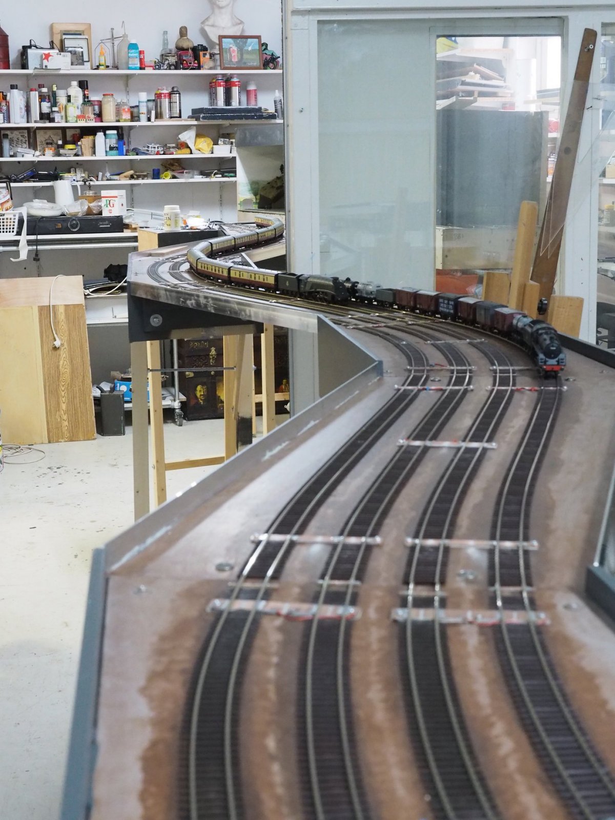

Vandaag de boel even nagelopen en gekeken wat er beter moet. Het is best een ingewikkeld stukje baan, want nergens is er iets recht. Het zijn allemaal trapezia en parallellogrammen die tegen elkaar aanzitten en ik ben geen bouwkundige en zeker geen meetkundige. Vreemd genoeg kom ik scheef uit met de ene BB t.o.v. de andere. Gisteren dacht ik dat het wel meeviel en dat het in de tolerantie zat van het opzetten, maar dat is niet zo. Toch had het volgens mijn berekening niet zo mogen zijn, maar ja... pppffffff;D  hahahahaha!!!  ;D ;D ;D
Goed, denk dan zelf maar eens mee: alle bakken zijn 30 graden en de tostibakken (T) zijn parallellogrammen, dus in feite recht. Ik ga v.l.n.r. vanaf de linker BB eerst 30 graden naar rechts, dan (T)  en 30 naar links, dan (T)  en weer 30 naar rechts en dan weer (T) en 30 naar links en dan nogmaals 30 naar links en (T)  en tot slot weer 30 naar rechts. Ik ga dus 3 x 30 graden naar rechts en 3 x 30 graden naar links en dan kom ik scheef uit op de rechter BB.  ;D Snap je dat nou??  ??? En als ik alle hoeken optel kom ik zowel onder als boven uit op een veelvoud van 180 graden. Toch klopt het niet.  :-\
Het zou op zijn Hollands gezegd eigenlijk niet motte megge, en als ik kon tekenen zou ik er waarschijnlijk achterkomen, maar we gaan nu proberen om het met een extra bak op te lossen. Vanuit de eretribune van deze mainline, de fotografenhoek, heb je een ander beeld en daar vandaan zie je volgens mij vreemd genoeg wat er gebeurt en dat het waarschijnlijk met een extra bak op te lossen is. Maar waarom dat niet met de berekening klopt weet ik nu nog niet.  :-\ Ik zal morgen mijn oude gradenboog van school maar eens meenemen, als ik die tenminste nog kan vinden... 8)
Verder staat de baan aardig stevig, maar tijdens het opzetten was dat niet altijd het geval. Je moet eigenlijk met zijn tweeën zijn om dit op te zetten, maar want je kan nooit de tostibak aan twee kanten tegelijk vasthouden en dan ook nog een boogbak eraan vastdraaien die op één poot staat te tuitelen. Ik denk erover om in twee bakken nog maar een schoorlat te maken en misschien nog een paar blokjes voor nog een poot, dan helpt dat weer. Ik heb ook gekeken waar de schuiflasjes wel en niet op de tostibakken moeten komen en heb er gelijk nog maar een stel gemaakt:
Verder ben ik halverwege met de ringleidingen voor de tostibakken.
Wordt vervolgd...........
Ligt waarschijnlijk in het feit dat op het punt waar de twee boogbakken aan elkaar zitten niet in het midden ligt. Of je T's zijn niet zo parallel als je denkt.
Werner
ps. vergeet de schuiflassen niet door te slijpen!
St00mboy
  • Berichten: 12010
Re: BMB 00-modulebaan, Algemeen.
« Reactie #3469 Gepost op: 08 March 2019, 10:27:25 »
.......Of je T's zijn niet zo parallel als je denkt.......
Dat de tostibakken niet parallel zouden zijn heb ik me ook afgevraagd. Maar bij het maken is het uitgangspunt een rechthoekige plank geweest om daar mijn vingers niet aan te branden:
Met kleine toleranties zou ik nooit op de scheefheid moeten kunnen uitkomen die ik nu heb.
Het lijkt erop dat hier de clou zit. Halverwege de baan, links en rechts van de fotografenhoek annex eretribune, zit een recht stuk voor zover dat bij deze baan mogelijk is. Vanuit dat rechte stuk geredeneerd kom ik links met één boogbak minder op de BB aan dan rechts. Dat verklaart wel de scheefheid, maar niet waarom de berekening niet klopt.
Voor de meetkundigen onder ons: elke boogbak is trapeziumvormig en heeft twee hoeken van 75 en twee van 105 graden. Elke tostibak is parallellogramvormig. Het zijn twee stellen: twee ervan zijn het spiegelbeeld van de beide andere. De hoeken weet ik niet precies, maar de rechthoekige plank was 95 x 34 cm en om het parallellogram te maken heb ik van elke lange zijde aan één kant 4 cm afgezaagd.
Vanmiddag neemt Henk een boogbak mee, waarmee ik hoop het op te kunnen lossen. In dat geval wordt de baan ook nog een stukje langer, hoera!  (y)
.........ps. vergeet de schuiflassen niet door te slijpen!.......
Ik zag gistermiddag dat ik er alweer een stel vergeten ben....  :o :o :o

Gisteren twee keer samen met Henk gekeken of we het raadsel op konden lossen. Gisteravond alles voor zover mogelijk secuur uitgerekend met hoeken van 15, 30, 75 en 90 graden en zelfs een wetenschappelijke tekening gemaakt:
Vanuit deze tekening kon ik een nieuwe manier leren om ernaar te kijken, want uit alles blijkt dat de vier linkse bakken evenwijdig aan elkaar moeten zijn en de twee rechtse ook. De twee rechtse staan in een hoek van 30 graden t.o.v. de vier linkse. Na elke twee bakken is de bakovergang weer evenwijdig aan die aan het begin bij bak 1. De oorspronkelijke berekening houdt dus stand.  (y)
Vandaag na Houten met Cees nog even wezen kijken. De linker vier bakken bleken behoorlijk parallel aan elkaar te lopen en de rechter twee ook. Dat klopt dus met de tekening. Maar de bakovergang na bak twee liep niet evenwijdig aan de bakovergang vóór bak 1, en dat klopt dus niet. En de ene BB stond inderdaad in een andere stand t.o.v. de muur dan de andere. De muur is de enige referentie die we hebben. Op de foto's kun je zien dat er halverwege de baan een deur zit, en dat het ene gedeelte van de baan niet in dezelfde kamer staat als het andere. En je kan niet naar allebei de BB's tegelijk kijken omdat er spullen voorstaan.
Opeens zag Cees het licht! Hij zegt: "Het lijkt wel alsof de muur niet recht doorloopt!". Ik ben toen in het voorste gedeelte naar de muur gelopen en keek erlangs door het glas van de afscheiding, en ja hoor, de muur in het achterste gedeelte loopt flink weg van de lijn van de muur in het voorste deel. Door gezichtsbedrog lijkt het dus dat de beide BB's niet in dezelfde lijn staan, maar dat is niet zo.  ;D  De bakovergang van bak 2 staat in de voorste ruimte en bak 1 in de achterste en vandaar het gezichtsbedrog, dus je kan meten tot je een ons weegt.  ;D
In een oude stad als Schoonhoven werden oude muren bij nieuwbouw zoveel mogelijk hergebruikt en in dit geval zit de scheidingswand precies op het punt tussen de oude en de nieuwere muur. We zijn dus weer eens lekker gefopt!  ;D

Na deze dekselse fopperij ben ik vandaag weer wat verder met de bakken gekomen.
Eerst de vier ringleidingen voor de tostibakken afgemaakt:
Daarna de extra-BB beraild en bedraad, die zorgt dat sporen van de boogbak weer op de wissels uitkomen:
De ringleiding:
Om de railuiteinden naar beneden te drukken heb ik nu speciaal op maat gemaakte schroeven laten maken  ;D:
Deze schroeven hebben veel kleinere koppen dan die uit de bouwmarkt.
Tot slot nog templates gemaakt voor de groenvoorziening:
Maar de boel moet nu snel weer afgebroken worden. Morgenavond wil ik dat alles weer voort transport gereed staat, ook al gaat het voorlopig nog niet vervoerd worden. Volgende week zaterdag op "Carmeliet op Stoom" in Schoonhoven moet mijn eigen bak gereed zijn voor de wereldpremière van de eerste VV-AA bak ter wereld (bak die je ook omgedraaid kan gebruiken) en er moeten nog een paar dingen aan gebeuren, dus dat gaat nu voor. Het zal het eerste publieke optreden zijn van deze bak met het hoofdspoor achterin i.p.v. voorin.
Leen.

Vandaag eerst alle printplaatjes op de baan doorgeslepen en daarna getest of er geen kortsluiting was. Vervolgens de nieuwe ringleidingen op de tostibakken aangesloten. Het hele BNLS-concept staat in dit stuk baan op zijn kop, omdat we drie van de zes boogbakken achterstevoren zetten en daarbij de draadkleuren wisselen. Op de tostibakken kunnen de losse ringleidingen eigenlijk maar op één manier goed aangesloten worden, maar de vraag is hoe je dan op elke bak met de kleuren uitkomt. Ik heb nu voor de configuratie van vanmorgen ervaren hoe dat werkt en heb de kabels en de tostibakken met kleuren gemerkt, zodat het een volgende keer misschien, zelfs per ongeluk, weer correct aangesloten kan worden.  ;)
Dit stuk baan is nu technisch in orde en gebruiksklaar. Ik kan het over twee weken dus volledig weer opzetten om het visueel verder af te maken en eventueel te testen.
Verder de kabelbevestigingen onder de tostibakken gemaakt en de railbeschermingen bevestigd:
Tijdens het afbreken heb ik alle bakken weer transportgereed gemaakt, de vier tostibakken voor het eerst:
Hierbij nog een laatste foto van het stuk van bijna 9 meter mainline vanaf de ene kant:
en vanaf de andere kant:
Het is een aardig stuk baan hoor!  (y) Dat is nu dus opgeruimd en alles bij elkaar (excl. de poten) staan alle componenten hier op de foto:
