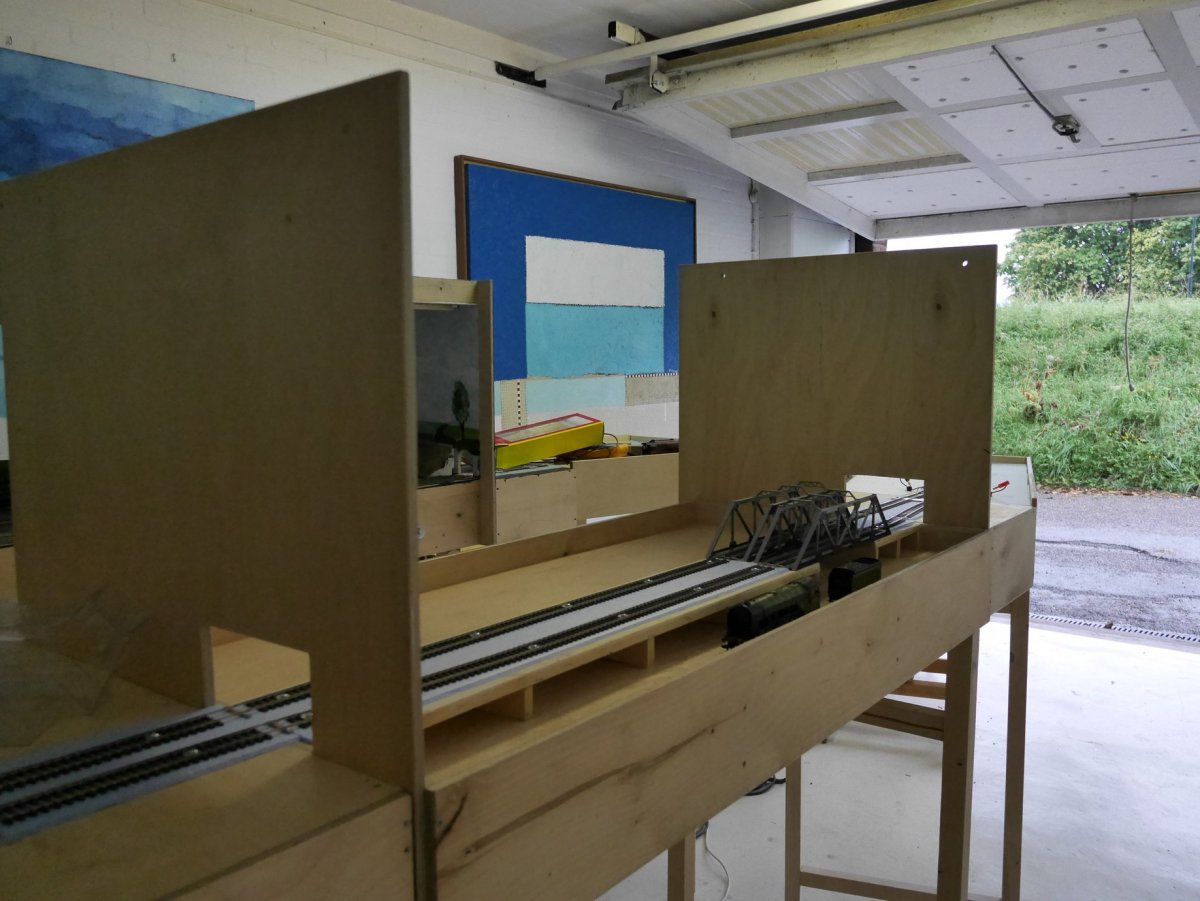

P.S. Op deze foto zitten de BB's aardig recht. Dat komt door de poot, maar ook door de "verhoogde" botgaten tussen bak en BB:

Ik heb een iets doorhangende BB bij Cor zijn bak gezien en iemand anders zei dat hij een stukje karton o.i.d. tussen zijn bak en de BB had gedaan om afhangen te voorkomen. Verder heb ik er niet op gelet.
Ik help Cor er wel een keer mee. Ik moet hem toch nog een keer helpen om die rotbocht bij hem voor de brug iets soepeler te maken. Hij heeft vanwege zijn twee bruggen de hart-op-hart afstand in het begin eigenlijk iets te groot gemaakt, waardoor het voorste spoor te ver naar voren ligt. Toen we er in 2015 de rails voor het eerst oplegden liet ik het voorste spoor vanaf de brug op de bak al iets met een boog naar achteren lopen en zo konden we nog net een mooie boog maken. Maar bij het ballasten heeft hij het spoor op de bak weer rechtdoor laten lopen en daarom moet de hart-op-hart afstand nu alleen op de 25 cm van de BB goed gemaakt worden. Ja, en dan krijg je er zo'n lelijke slinger in.  :-\
Hier zie je zijn bak net nadat we er in 2015 de rails op gelegd hadden:
Leen.
