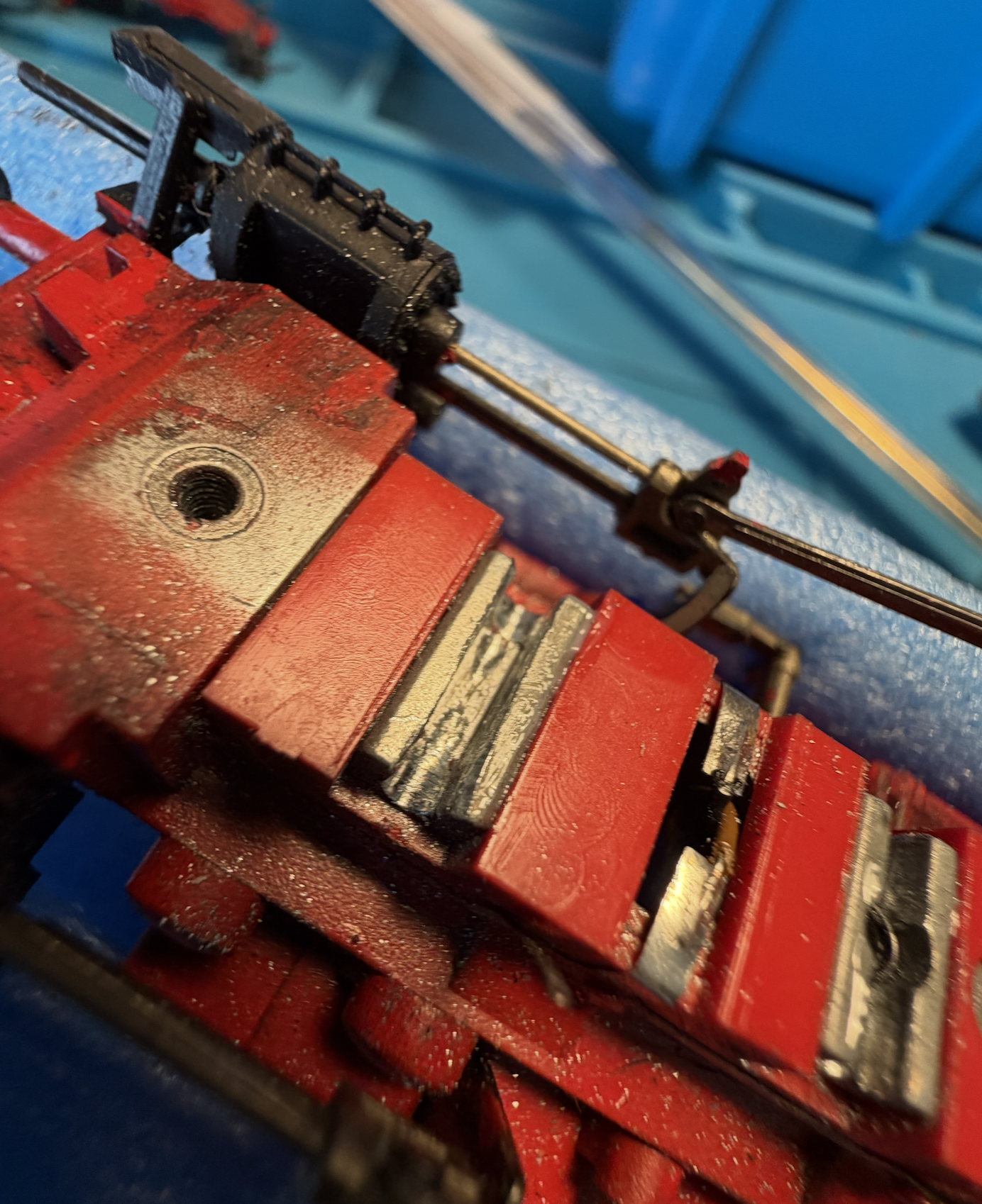

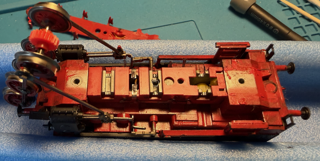

In verband met de stroomafname wilde ik ook experimenteren met een driepuntsophanging. Zo ziet het er standaard aan de onderkant uit:
Middelste as heeft warempel een veertje. Alleen heeft de as nauwelijks speling, dus dat wilde ik vergroten. En dan de voorste as alleen in het midden ondersteunen. Achterste as blijft vast gelagerd, daar zit het tandwiel aan.

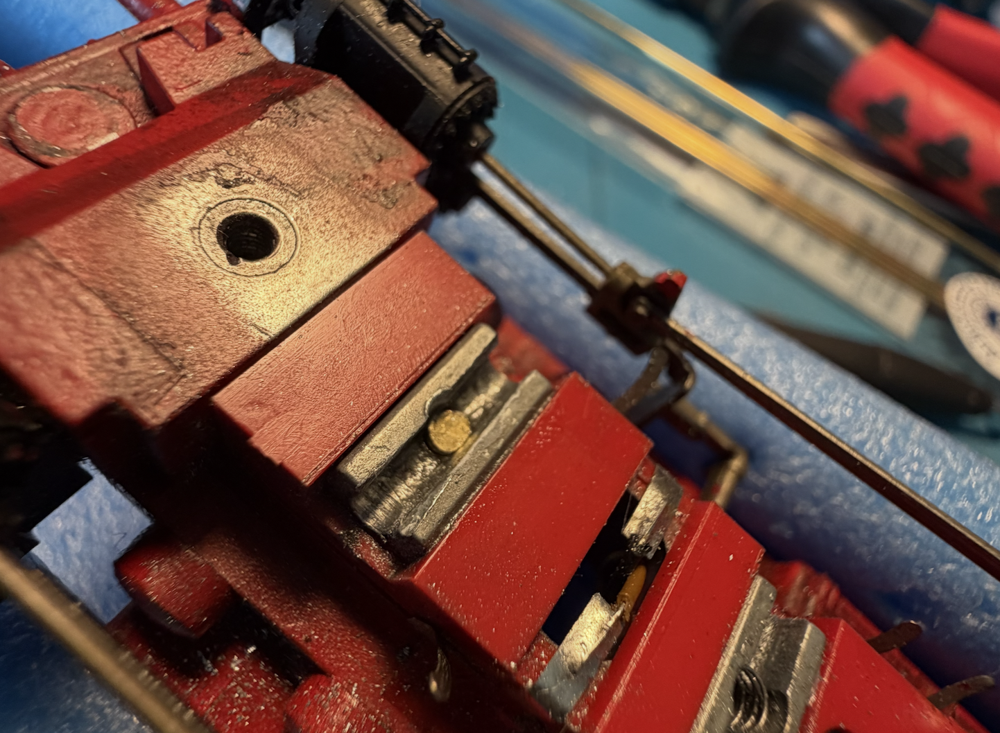

In de foto hieronder zie je rechtsonder dat ik de boel iets heb uitgefreesd voor meer verticale speling. En bij de voorste as heb ik in het midden de boel de boel gelaten en richting de zijkanten de boel wat verticaal uitgediept. Ik heb het met een dremel gedaan en dat was toch niet de netste oplossing. Ook in horizontale richting is de boel wat gefreesd. Dat was netter gegaan als ik met de hand met een vijltje had gewerkt...

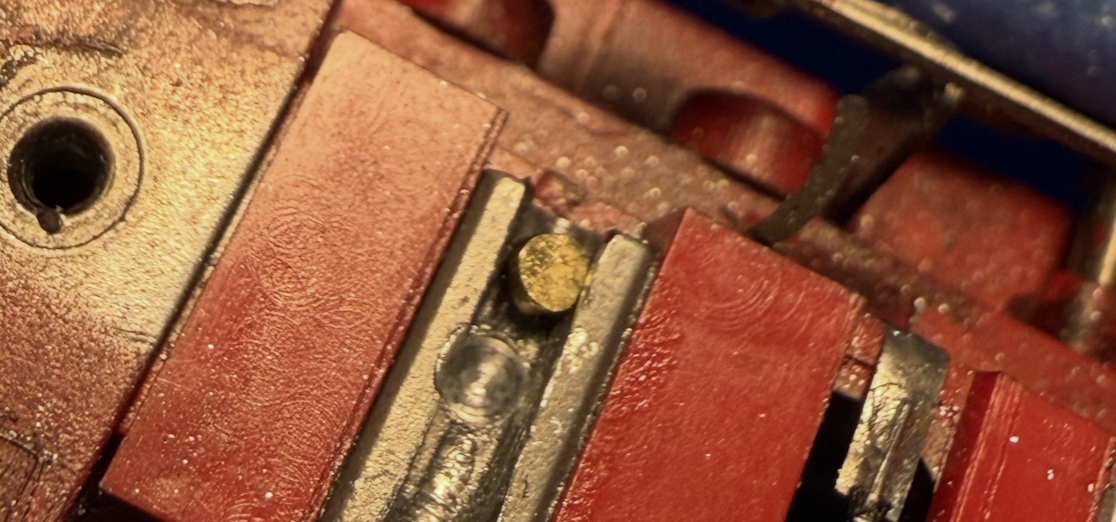

Om de oorspronkelijke hoogtepositie van de eerste as te behouden heb ik een gaatje geboord in het midden en een paar stukjes van een ronde messing staaf afgeknipt tot ik een goede hoogte had om in het gaatje te drukken:
Hier zit die messing oplegging in het midden vast:
Beetje testen met de hand en de oplegging werkt echt als een zonnetje. Hij loopt soepel over de raarste hobbels/ongelijkheden op m'n baan.
Maar.... toen ik de motor had aangesloten was het rijgedrag beneden elk peil. Ik druk het nog netjes uit als ik het over haperen, horten en stoten heb. Leek nergens op. De uitgelubberde driepuntsophanging in combinatie met wielen die wel met een koppelstang aan elkaar zitten, daar zal het wel aan liggen.
