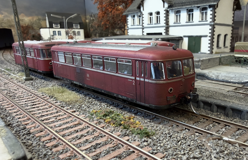

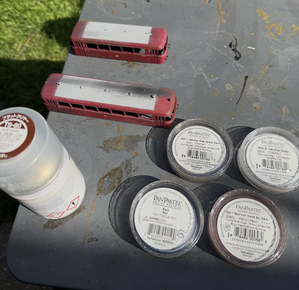

Vervuilen! Maar niet teveel. Ze zagen er in de jaren '70 nog prima uit op de Eifelquerbahn.
Ik heb me er simpel vanaf gemaakt. Alle ruitjes eruit wurmen (da's bij de cabines nog wel een rotklusje trouwens. Spuitbus matte lak erover (2x een dun laagje Tamiya TS 80). En vervolgens met "PanPastel" (ietwat kleverige pigmenten) en een borstelige, stevige kwast vier kleurtjes erop:
Zwart vooral bij de uitlaat op het dak. Donkergrijs voor een algemeen decent vuillaagje. Wat lichter grijs om her en der een beetje verbleking na te bootsen. En wat roestbruin onderaan. (En een laagje matte lak erover om het te fixeren.)
Uitdaging vind ik de roetaanslag bij de uitlaat. Ik heb er maar een voorbeeldfoto bijgepakt en die geïmiteerd. Lijkt er goed genoeg op, dus ik vind het wel best.
Beschaafd vervuild in Kelberg:

Sieht gut aus :)
(Opvallend glimmend vaak in 1:1... https://www.drehscheibe-online.de/foren/read.php?017,11123069,page=all
Maar dat werkt in model altijd overdreven... Subtiele glans die je nu hebt is prima)

Glans/mat 1:1 en dan op een meter afstand in 1:87, da's volgens mij lastig om goed te krijgen. Ik heb tot nu toe "gewoon" altijd naar de matte lak gegrepen. Voordeel is dat alles dan redelijk gelijk eruit ziet, wat een realistische indruk geeft.
Maar... ik zat ook naar foto's van die railbussen in 1970 te kijken en, tja, die werden regelmatig gereinigd en zagen er netjes uit. Is daar toch wat te verbeteren met een minder matte lak? De ene stoomlok die ik heb vervuild heb ik ook helemaal mat gespoten, hoewel een stoomlok ook her en der wel wat vochtig is (en deels ook schoongemaakt). Is meer glansverschil mooi?
Ik heb zonet bij "Kuiper's hobbyhuis" de TS-80 "flat clear" spuitbus weer aangevuld en gelijk een TS-79 "semi gloss clear" meegenomen om te experimenteren op een ander slachtoffer. De 795 laat ik zoals ie is.
