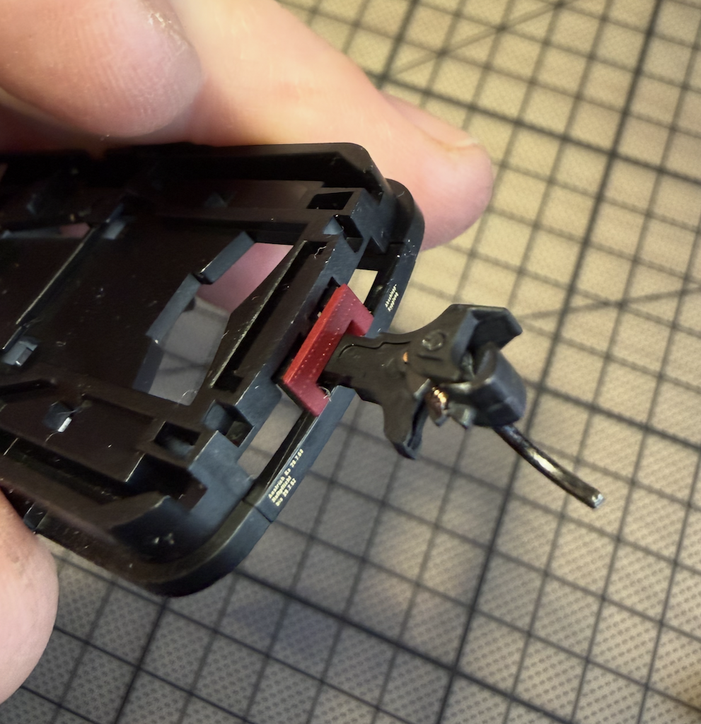

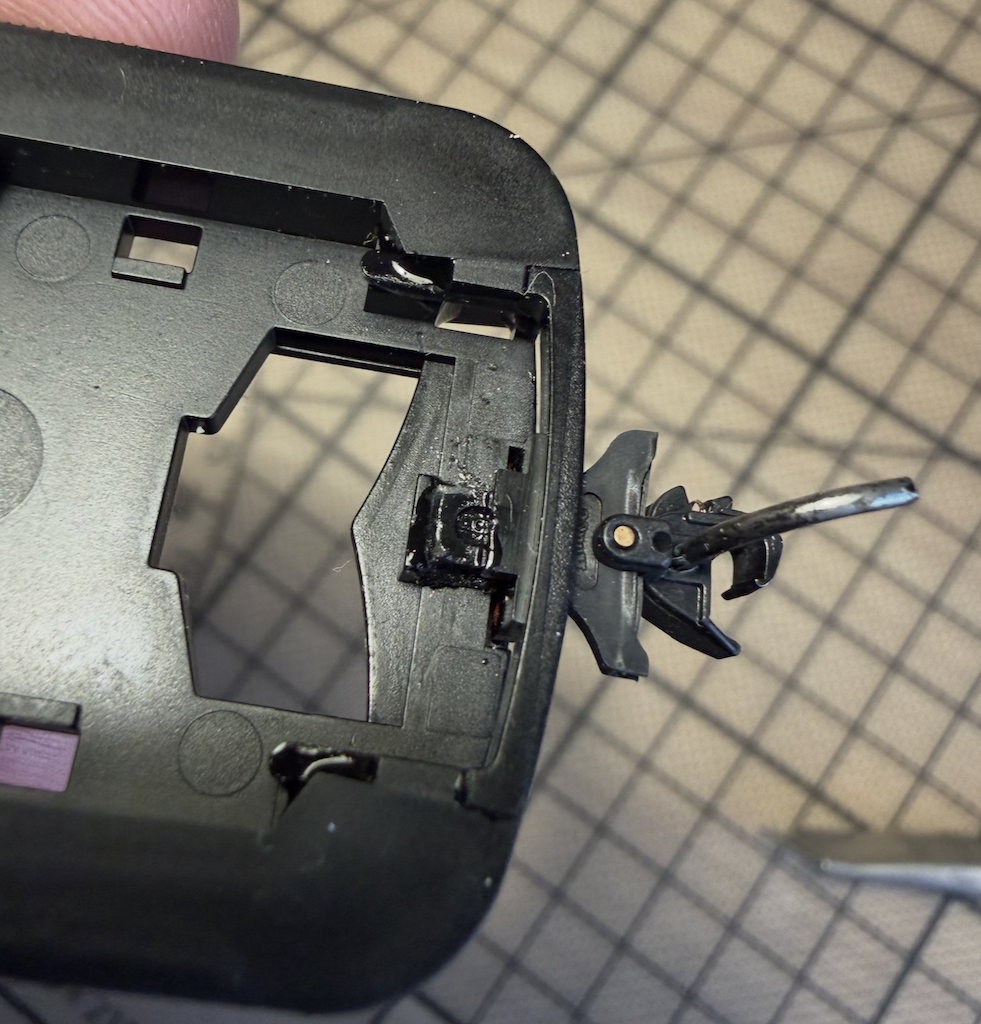

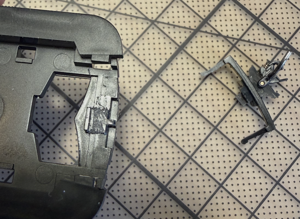

Ik ben inmiddels bezig onschuldige Roco 80'ers over de kling te jagen, dus laat ik eerst maar even verder gaan met het documenteren van wat ik met de Fleischmann 795 railbus heb gedaan.
Ik was eerst van plan hem los te laten rijden, maar heb toch een "995 Beiwagen" gekocht. En dat betekent dat ik in m'n kopstation moet omlopen, want bij de 795 heeft het aanhangsel geen stuurstand, zoals het bij de 798 wel is. Dus een makkelijke koppeling is belangrijk. Dus keek ik of ik er een kadee in kon plaatsen, zoals in de rest van m'n materieel.
Zoals bij de foto's op de vorige pagina van m'n motorrijtuig al te zien was: ik heb de kortkoppelmechanismes weggehaald om plaatst te maken voor decoder, elco's en luidspreker. Het gaatje voor de koppelingsimitatie bleek precies goed voor een kadee met NEM-schacht:

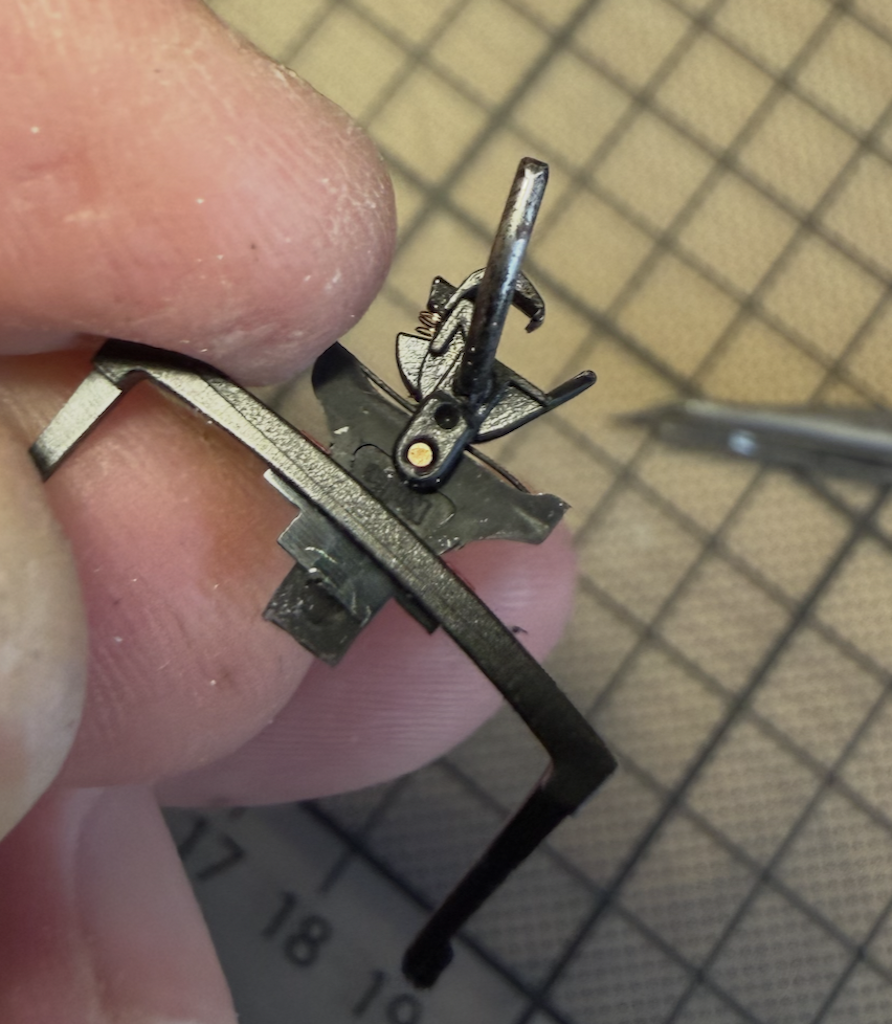

Alleen is ie te lang:

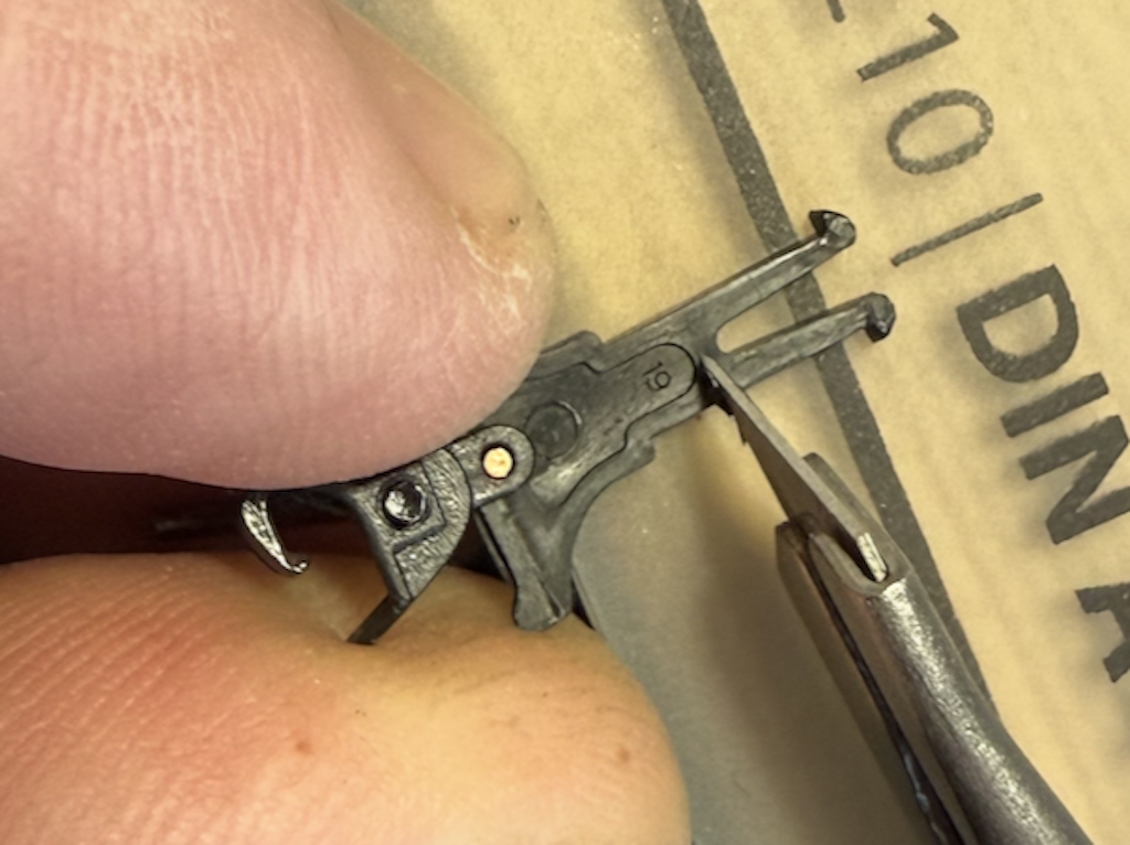

Afgesneden waar de zwaluwstaart begon:

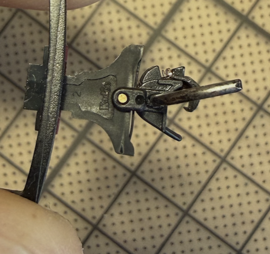

Aan de kadee zit een kleine verbreding, die past net niet in de breedte:
Met een mesje dat randje eraf geschraapt en de koppeling kan er lekker ingedrukt worden:

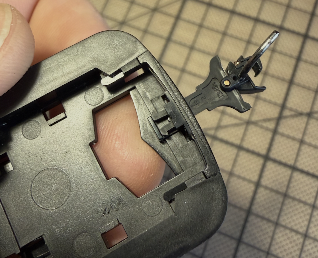

Aan de onderkant van het chassis zit een richeltje waar de koppeling netjes tegenaan kan rusten. Je ziet dat ik ervoor wat geschaafd heb: daar zat een uitstekend puntje dat in de weg zat:
Boeltje op z'n plek en vastgelijmd:
Gekoppeld onderweg:
De afstand had wat korter gekund, daar had ik tijdens het klussen niet erg goed op gelet. Wat me wel bevalt, is dat de kadee koppeling groter/lomper is dan de oorspronkelijke koppelimitatie: daardoor valt het spleetje tussen de kap en het stukje-met-de-opening veel minder op omdat je tegen de kadee-koppeling aankijkt.
Achteraf gezien had ik misschien moeten kijken of ik de kortkoppelingsmechanismes had moeten behouden en dan een elektrisch doorverbonden koppeling (magneetjes?) had kunnen gebruiken. Dat had met de stroomafname, vooral van de Beiwagen, geholpen. Maar ja, dan is het ontkoppelen weer lastiger. Enfin, ik laat het er maar bij. Die stroomafname komt in een volgende aflevering terug...
