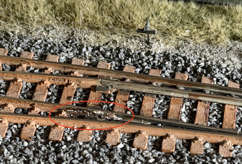

Peco wisseltongen
Dingen die het 10 jaar zonder problemen gedaan hebben begeven het soms plotseling. In mijn geval een van de tongen van een Peco wissel. Hij maakte geen contact meer. Schoongemaakt, opgeruwd met glasvezelpotlood: niks hielp.
Uiteindelijk opgelost door hem met een dun draadje aan de spoorstaaf te solderen:
Bij het zoeken naar de oplossing zag ik her en der een tip om
bij de aanleg
al een draadje naar de tongen toe te voegen. Enfin, dat onthouden we maar voor de volgende keer
Reinout

Reinout,
Ga je nog wel proberen om de soldeerklodder weg te dremelen?
Grt, Ronald.

om 22:42:11 »
Ik heb een close-up foto waar het er nog slordiger uitziet... Ik heb qua solderen nog steeds het idee dat ik af en toe zit te prutsen, eerlijk gezegd. Uiteindelijk lukt het wel, ook met digitaliseren van lokjes en met wat arduinogedoe, maar netjes is anders. Misschien een te lichte soldeerbout gebruikt? Maar ik wil ook m'n wissel niet wegsmelten.
Als ik ga dremelen breekt het draadje waarschijnlijk. Ik zat eerder aan een likje verf te denken. Op deze plek kijk je er gelukkig niet vaak zo bovenop.
