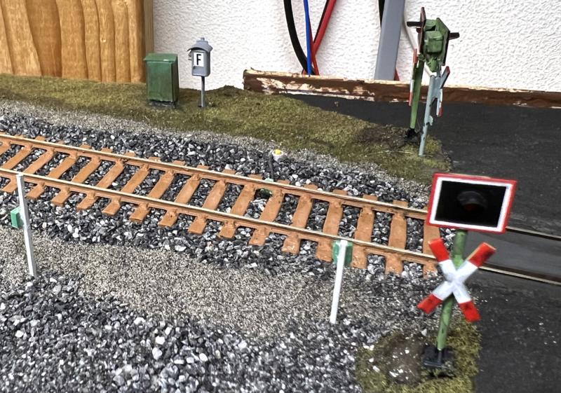

Ik heb ondertussen het tweede segment ook van ballast voorzien. En nog wel meer gedaan, maar 'k heb even geen tijd het te uploaden. Ondertussen maar even een kort filmpje, waarop je al wel het ballastbed ziet
En, belangrijker, de "RS"
Rangierschalter
om tijdens het rangeren de overweg in te schakelen:

Goed sfeertje!
Staat vast in 1 van de eerdere 300 pagina's, maar waar komen die hendels vandaan?
De groeten! Vincent

Die komen van

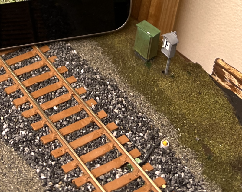

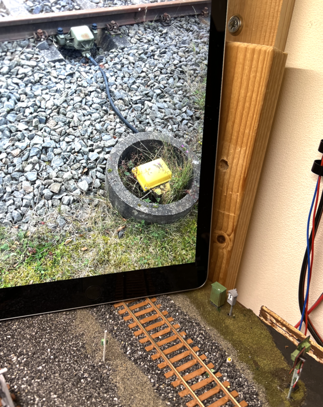

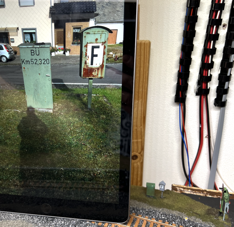

Ondertussen een knutselwerkje gedaan. Een stuk rioolbuis-achtigs rechtop in de grond met een geel kastje erin en een groen kastje aan de rails en een zwart kabeltje ertussen: een detectiedingetje voor de overwegaansturing. Eerste foto is het dingetje en het origineel op de ipad, de tweede is verder ingezoomd:
En het schakelkastje voor de overweg plus de telefoon ernaast:
De telefoonkast is grijs i.p.v. groen, maar dat was vroeger misschien ook zo. Ik moet nog wat verder vervuilen.

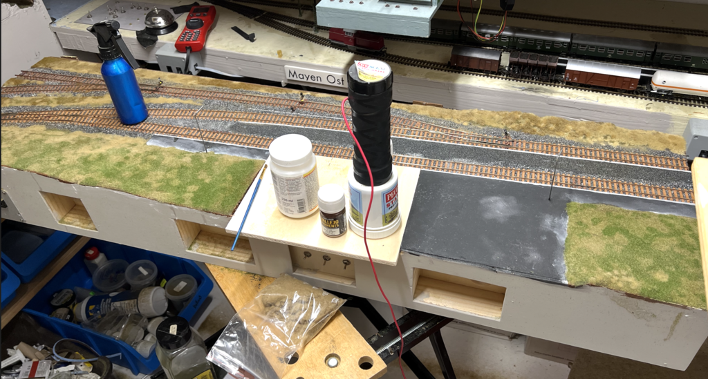

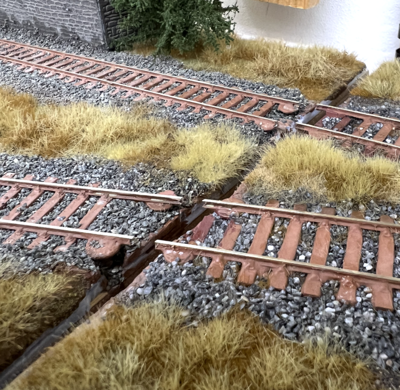

De afgelopen dagen: verkouden, af en toe wat koorts, gammel. Enfin... tussen het slapen door wel de hele tijd kort aan de modelbaan kunnen werken. Even een uurtje begrassen in de ochtend en in de middag en in de avond: dan zitten er al weer een paar lagen van verschillende kleuren op.
Eerst een klein klusje bij de gastankwagenoverslagplaats, daar zat nog een spleet tussen de betonplaten en het ballastbed:
Dat heb ik opgevuld met fijn grind. Toen viel mijn oog op het volgende probleem: namelijk dat ik een deel van een wissel bij het ballasten ben vergeten:
Ook verholpen. En toen begrassen, begrassen, begrassen:

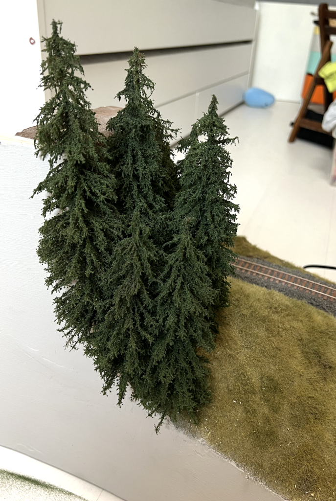

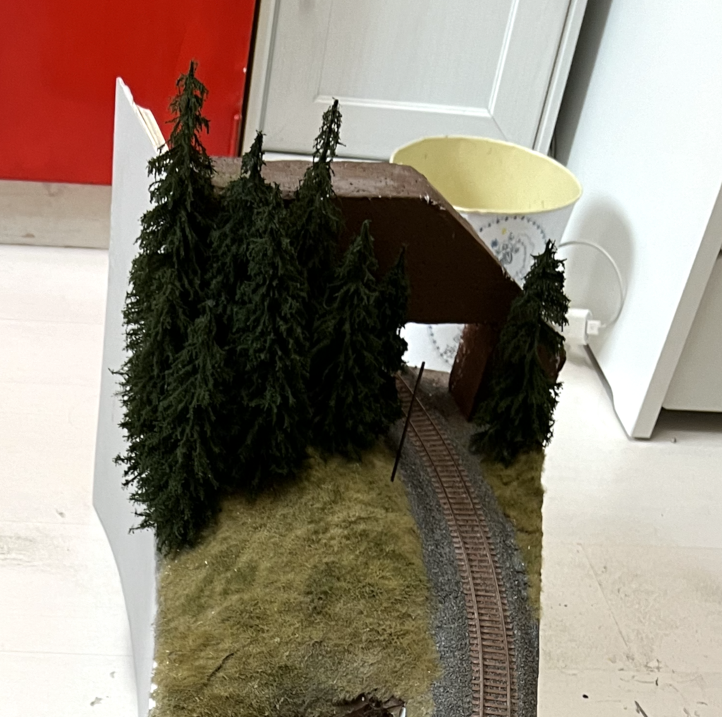

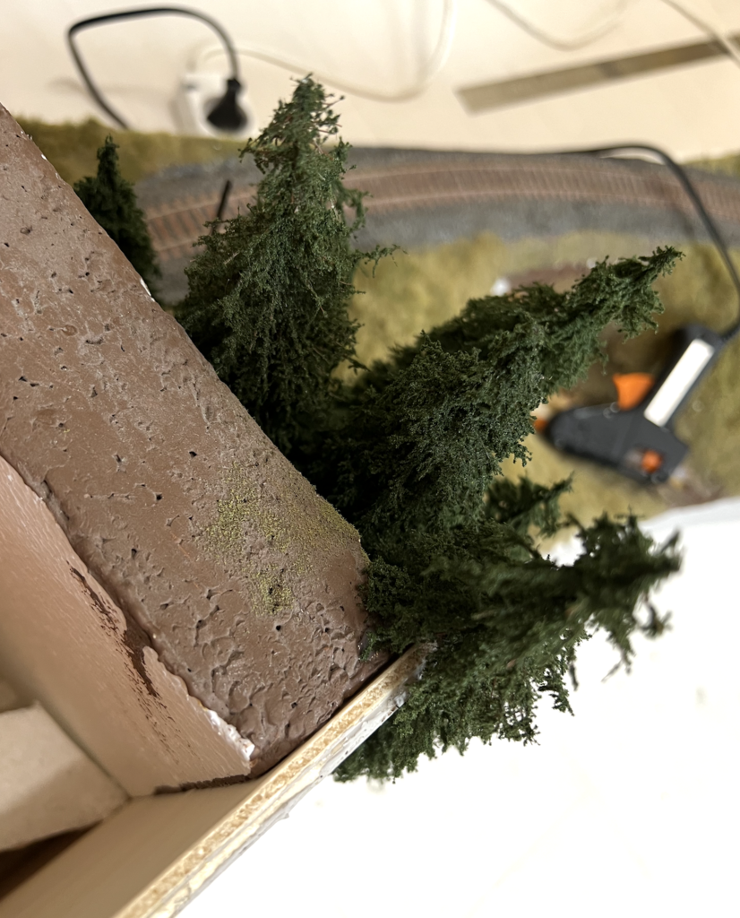

Die laatste mast staat bij het bosje. En dat bosje was provisorisch geplant. Er moest nog een boom bij en er was vanaf de voorkant een spleet zichtbaar tussen de grijze zijkant en de eerste boom, waardoor je het bruine piepschuim van de afsluitende wand zag.
Oplossing:
de boom op de hoek ècht op de hoek zetten. Letterlijk. Boom een beetje uit elkaar geduwd, lijmpistool op de hoek gericht en boom er stevig tegenaan gedrukt:

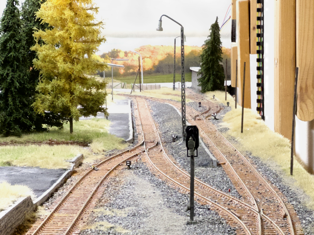

Ik denk dat het wel leuk over gaat komen zonder teveel een gimmick te zijn:

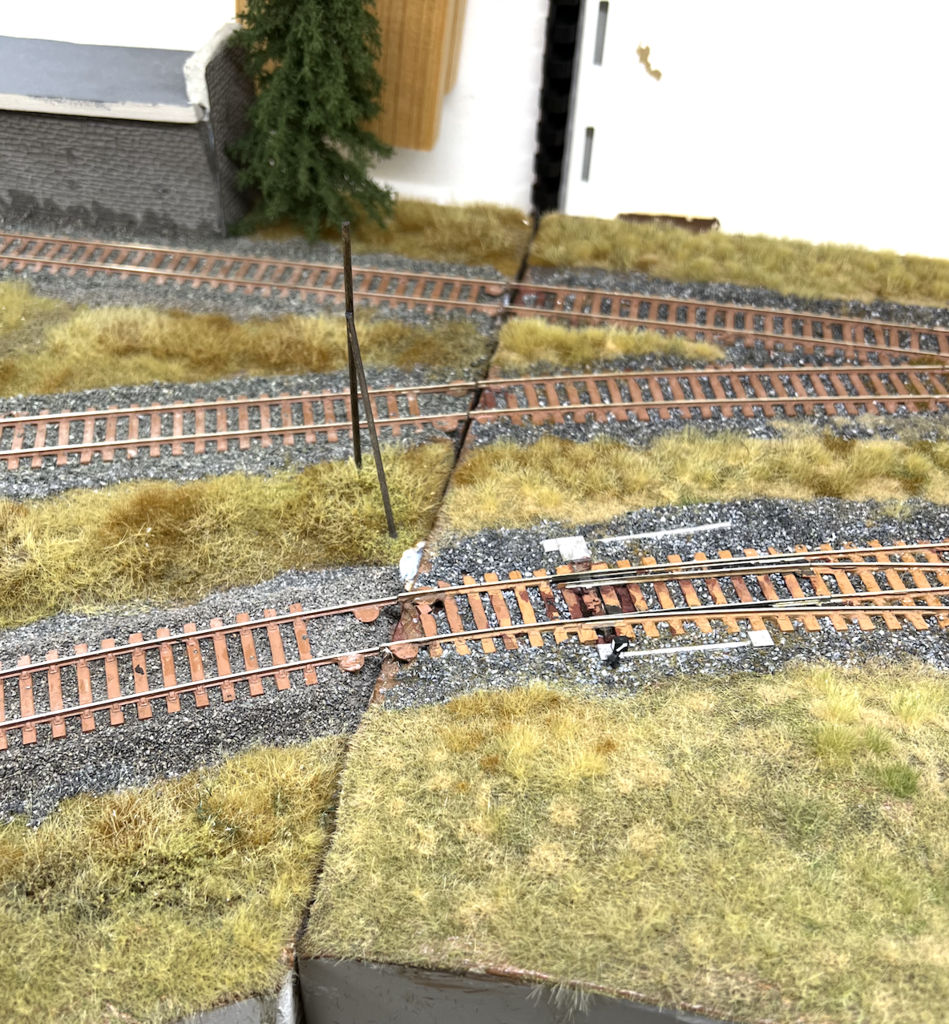

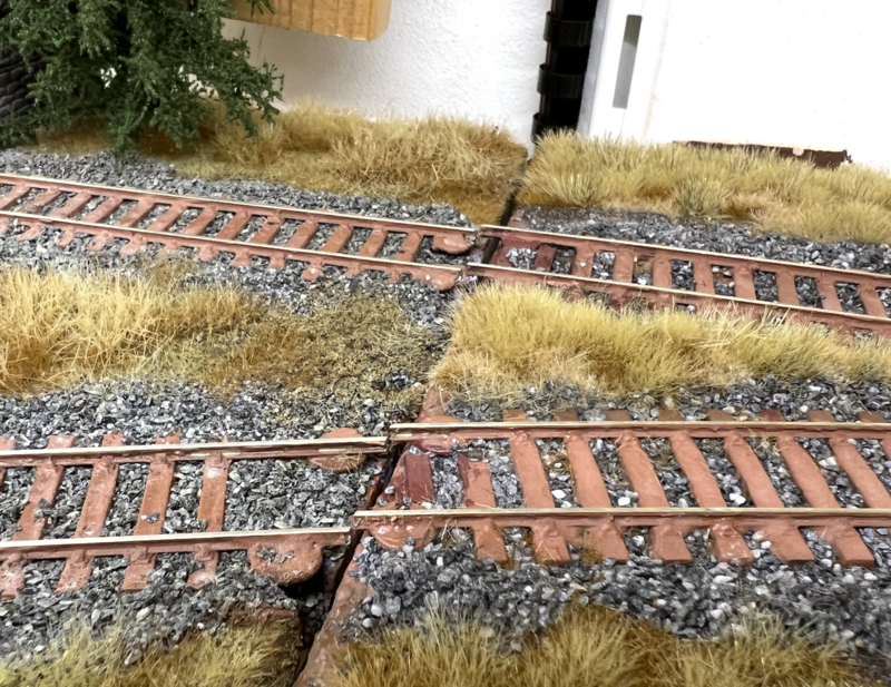

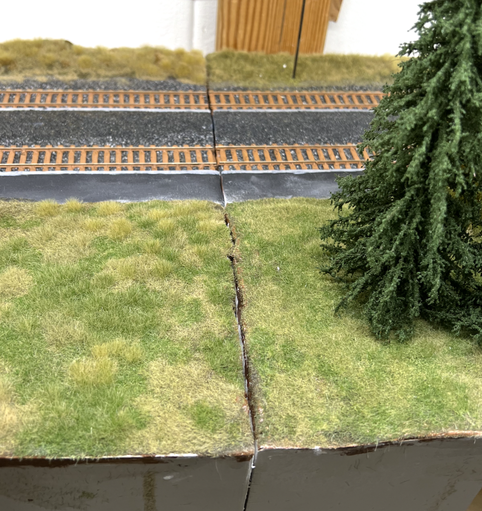

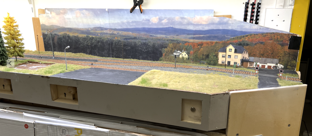

Vervolgens heb ik de kleurovergang tussen de modules bekeken. Hier lijkt het best oké. Eén puntje aan de linker module dat ik wat bij wil werken:
De twee eigenlijke stationsmodules, daar is aan de achterkant teveel kleurverschil. En de spleet aan de voorkant, "daar moet ik nog wat aan doen":
De oude achtergrond er voor het idee nog even bijgepakt:
Sfeerplaatje 1:
Sfeerplaatje 2:

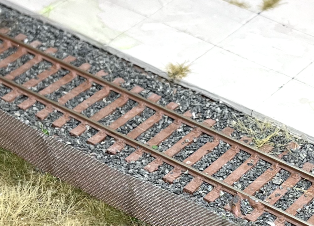

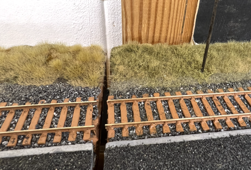

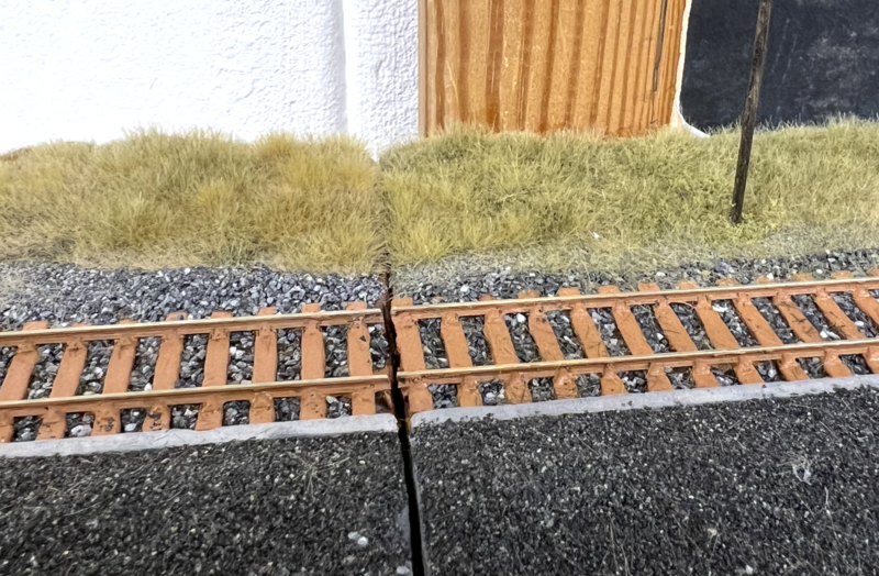

Reparatie van te grote verschillen
. Relatief te geel links t.o.v. te groen rechts:
Oplossing: links wat vaalgroen erbij en rechts wat geel erbij. Simpel:
Iets verderop een opvallende kale plek:
Opgelost:

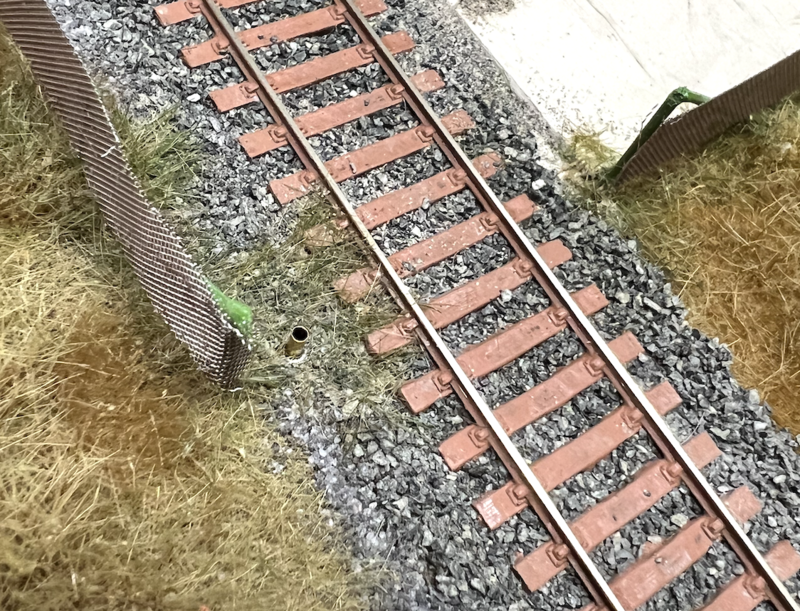

Beginnetje maken met hek bij de gasoverslag

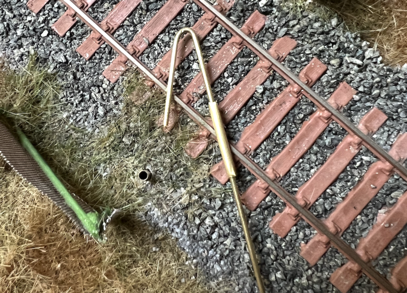

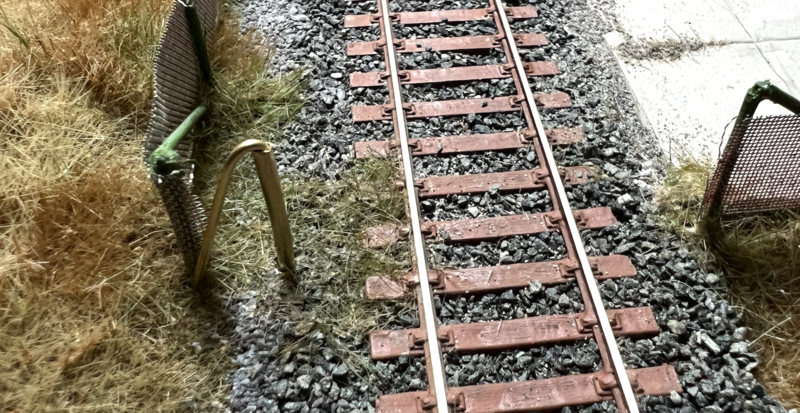

. Nu kan ik er bij, dus.... messing buisje in de grond poten, links in de opening:
Hoe krijg je die een beetje netjes vertikaal vast? Nou, door een lang buisje te gebruiken en 'em diep onder in de module pas vast te lijmen:
Het hek wil ik aan een buisje vastsolderen. Buisje met dezelfde diameter als het buisje dat in de grond zit. Messing draad erdoorheen en dan draait het wel:
Draad omgebogen zodat het buisje op z'n plek blijft zitten en er gelijk een schuine steun is:
Verder ben ik hier nog niet mee gekomen. Zal op een of andere manier wel lukken. Ik heb nog nooit succesvol zo'n messing constructie gesoldeerd

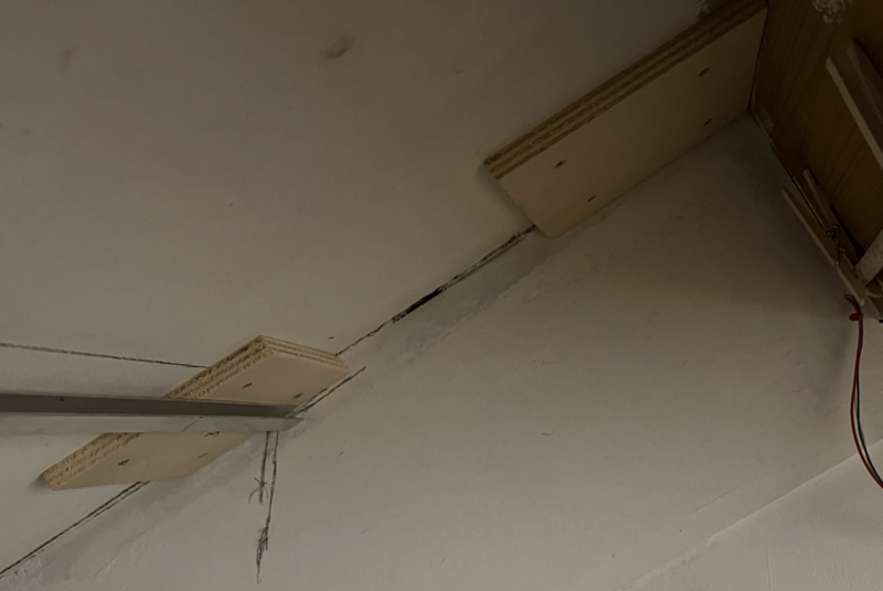

. De achtergrond links van het station zit onder het schuine dak. A3tjes die ik op karton had geplakt. Provisorisch, maar het hing al 5 jaar enigszins netjes
Binnenkort laat ik het op een groot stuk papier drukken, net zoals ik bij Kelberg en Monreal deed. Dan moet het maar wat netter aangelegd worden.
Een "stoeltjesprofiel" ("h"-vorm) had ik nog liggen van een projectje bij de schuur. Dat leek me hier handig. De platte kant kan je schoeven, de u-profiel-kant kan je een dunne plaat multiplex in steken:
Aan de bovenkant metalen haakjes die je kan draaien om de plaat vast te zetten:

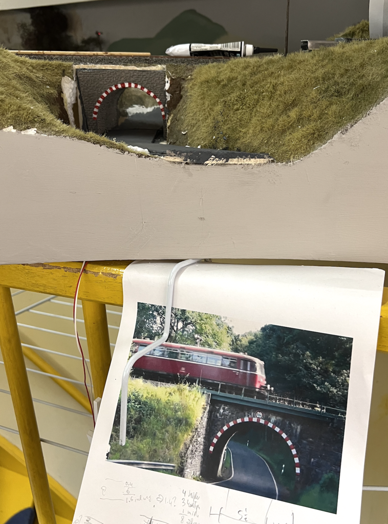

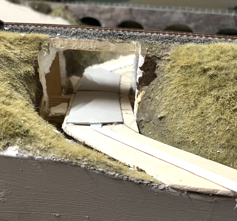

de onderdoorgang
die al jaren wacht-op-werk-in-uitvoering is. Voorbeeldfoto (ergens ten noorden van Ulmen) gepakt en wat aan het snijden gegaan. En een 4mm multiplex wegdek aangebracht:
1mm stripje in het midden en dan 3mm karton met een licht rugje met het lijmpistool vastlijmen:

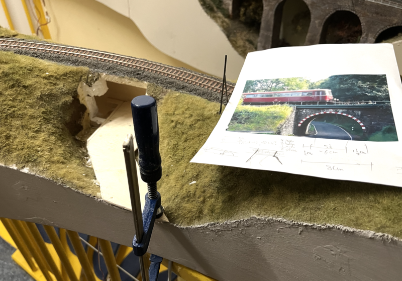

Later deze week maar eens verder er aan klussen.

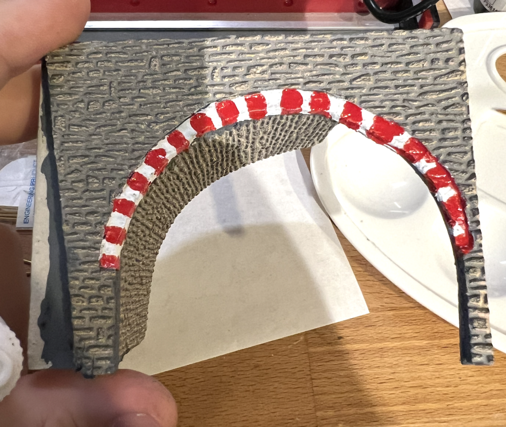

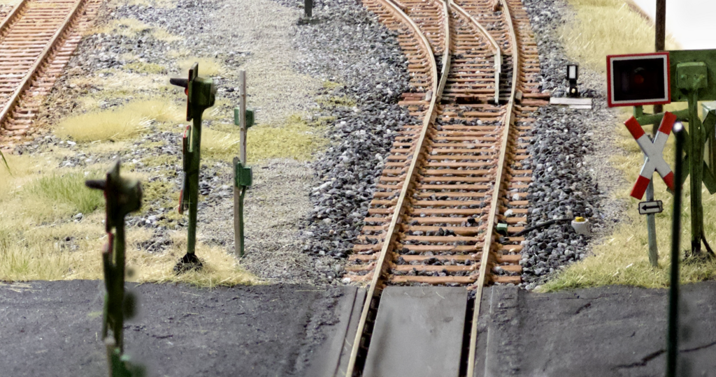

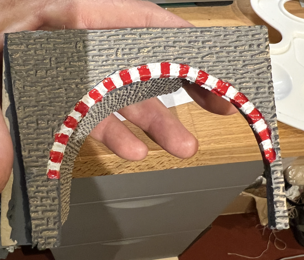

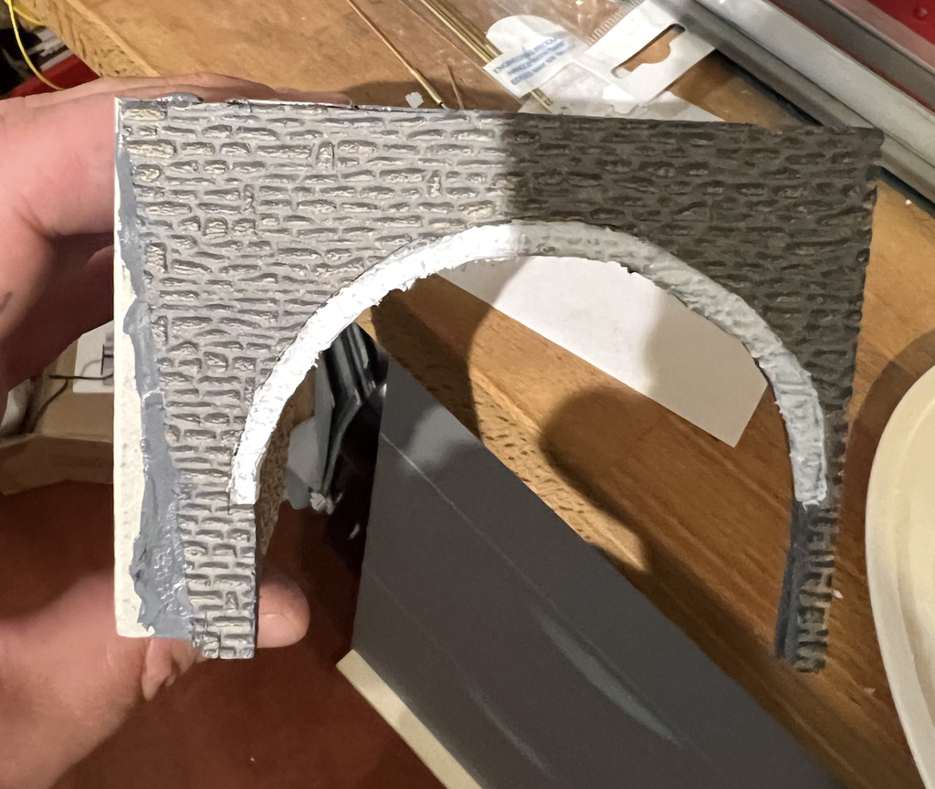

Op 3mm karton met geodriehoek en passer de vorm van de onderdoorgang aangegeven en uitgesneden. Vervolgens foamboard met steenpatroon ertegenaan. De onderkant van de boog moet een rood/wit/rood/wit geblokt waarschuwingspatroon krijgen. Eerst maar eens een paar mm vanaf de rand een klein sneetje gemaakt langs de onderkant van de boog en dat stukje vervolgens ingedrukt met een stukje hout. En wit geschilderd:
Rood erop, uit de losse pols:
Hersteld met wat wit en wat meer voorzichtigheid, vervolgens dat weer met rood hersteld en daarna nog een stipje wit her en der. Enfin, vanaf een afstandje moet het wel afdoende zijn:
Op z'n plek, met eronder een voorbeeldfoto:
