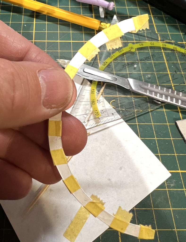

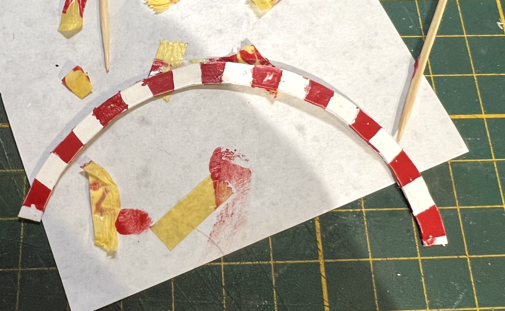

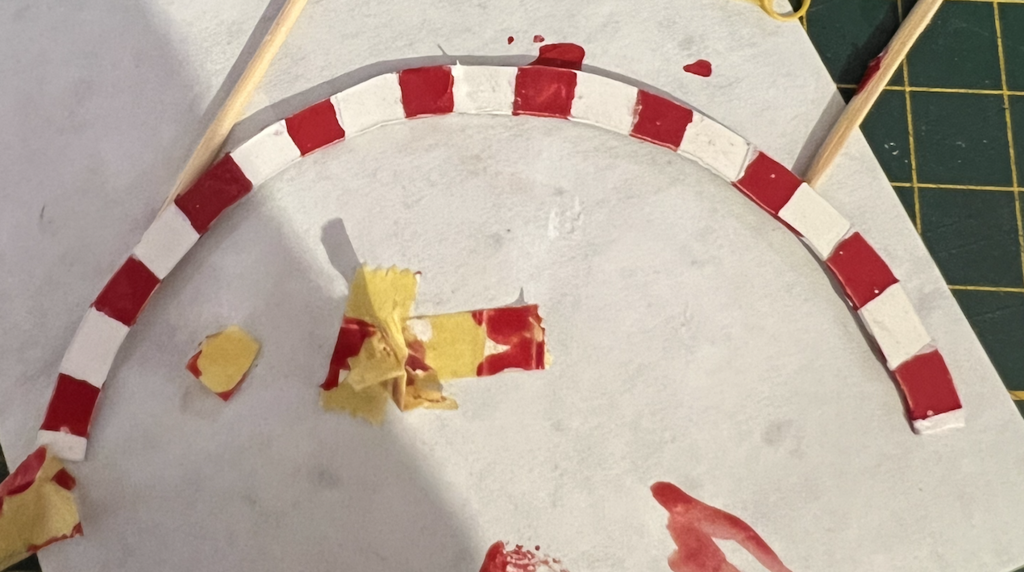

Het zit precies verkeerd om.
Met het oog voor detail waar jij je baan mee bouwt kan dat echt niet  ;D
Bij poging 2 zou ik wit schilderen, afplakken daar wit overheen en dan het rood.
Dan loopt t rood niet onder de tape en wordt t superstrak  (y)
Met hartelijke groet.
Dave
Rheinburg tijdperk V/VI
DJV
  • Berichten: 3348
Re: EifelBurgenBahn
« Reactie #4966 Gepost op: 04 October 2023, 09:41:43 »
Ik denk dat er geen tape gebruikt is. Maar als je de juiste tepe gebruikt loopt het er hoe dan ook niet onder.  ;)
Groeten Dirk Jan
V100 "manusje van alles".
  • Berichten: 7792
  • Forummoderator
Re: EifelBurgenBahn
« Reactie #4967 Gepost op: 04 October 2023, 10:06:13 »
Hi hi :)
Verkeerd om valt nog wel mee, het begint en eindigt met rood, hoewel het een dun lijntje is.
Geen tape gebruikt inderdaad. Had ook geen zin, want het is samengedrukt foamspul, dus dan loopt alles eronderdoor.
Netste oplossing was een stuk plastic/karton geweest dat ik heel netjes op maat had gesneden, netjes had afgeplakt en netjes had vastgelijmd. Door m'n samendrukactie is het nog steeds een optie om zo'n ronde strip eroverheen te vrutten... Het zou wel eens een leuk fotopunt kunnen worden en dan betaalt een beetje extra moeite zich wel uit. Ik kijk het nog even aan :)
Reinout
  • Berichten: 7792
  • Forummoderator
Re: EifelBurgenBahn
« Reactie #4968 Gepost op: 04 October 2023, 10:11:29 »

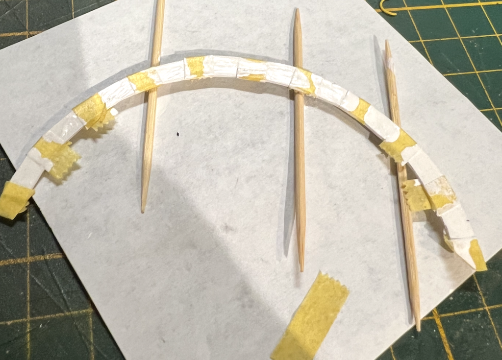

Dave,
Ik dacht dit te begrijpen, maar bij nader inzien twijfel ik. Bedoel je dit?
- Basislaag wit.
- Strookjes tape naast elkaar plakken.
- Helft van de strookjes weer weg.
- Wit schilderen. Dit zorgt voor een licht opstaand randje.
- Nieuwe tape over het wit.
- Andere helft van de tape weg.
- Dat rood schilderen. Het licht opstaande laagje en de tape zorgen voor een strakke rand.
- Alle tape eraf.
Reinout
  • Berichten: 4485
Re: EifelBurgenBahn
« Reactie #4969 Gepost op: 04 October 2023, 10:40:44 »
Hoi!
Oja nu met beter licht zie ik dat ‘t klopt ( mijn fout)
Eerst het hele ding wit.
Wat je wit wilt houden aftapen.
Dan weer wit erover ( tape laten zitten) hierdoor lopen de kiertjes met witte verf vol en lekt de rode straks niet.
Als alles goed droog is rode verf erover, die dan dus niet meer zou moeten uitlopen inderdaad.
Dan de tape eraf.
Maar weet idd niet of het foam te hobbelig is.
Dave
  • Berichten: 7792
  • Forummoderator
Re: EifelBurgenBahn
« Reactie #4970 Gepost op: 04 October 2023, 11:35:35 »
Ah, op die manier! Nuttige truc, die ga ik onthouden, bedankt.
Het foam is veeeeel te hobbelig :) Ik heb al wat maten genomen om met dun karton of plastic een nette strook te maken, dat is de enige oplossing.
Reinout

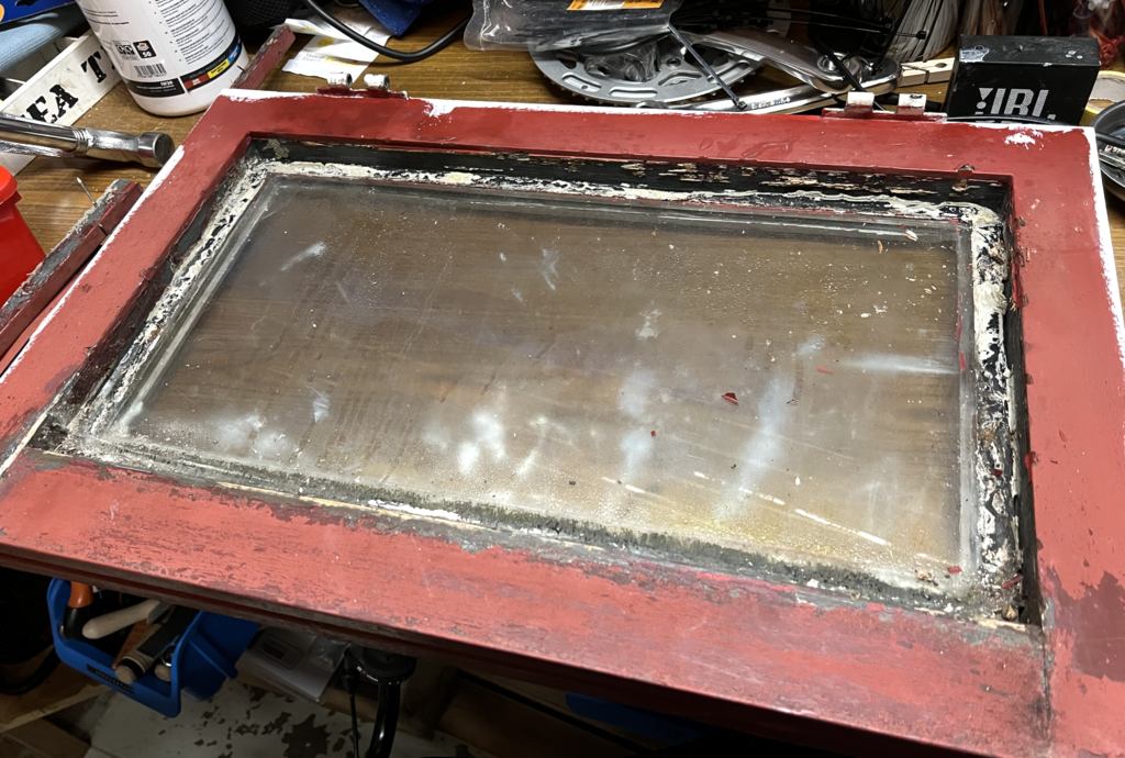

Ik heb het al eerder gezegd: door te klussen aan te modelbaan leer je ook te klussen. Houtbewerking, solderen, electra... Dus had ik, na wat googlen/youtuben, geen zin om een glaszetter te betalen om een klein klepraampje en een draairaam in de keuken te vervangen. "Dat probeer ik zelf wel".
Klepraampje dat al sinds we in 2011 het huis kochten "lek" dubbelglas had en na een schilderbeurt weer snel slecht eruit zag:
Glaslatten eraf:

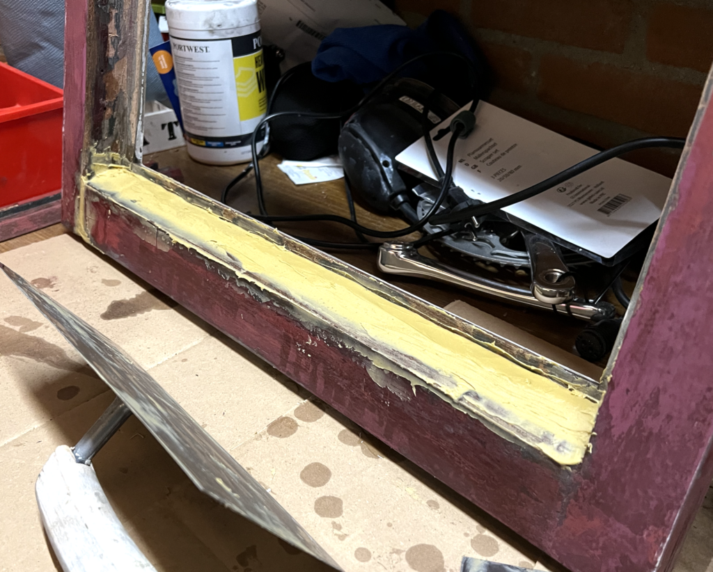

Onderste rand 2cm uitbikken om het rotte hout weg te halen. Impregneermiddel erin en daarna een halve pot houtrotvuller:

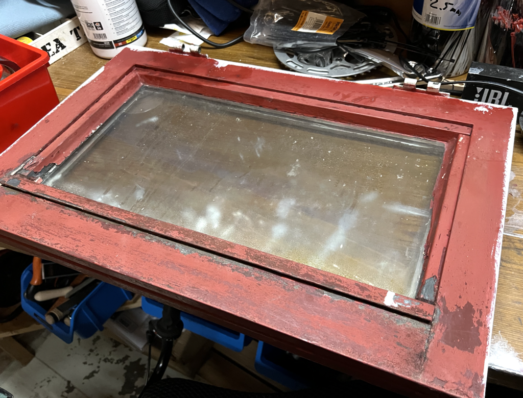

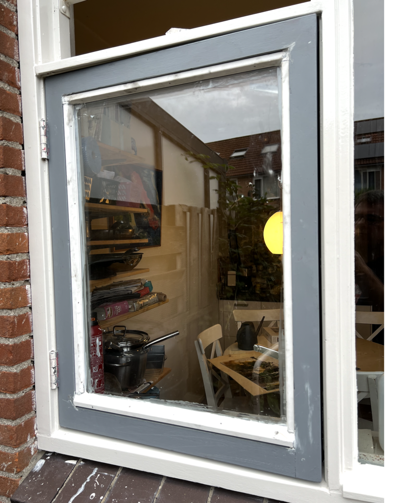

Dat raam moet ik nog afmaken. Het grotere draairaam eronder heb ik al wel van nieuw glas en nieuwe glaslatten voorzien:

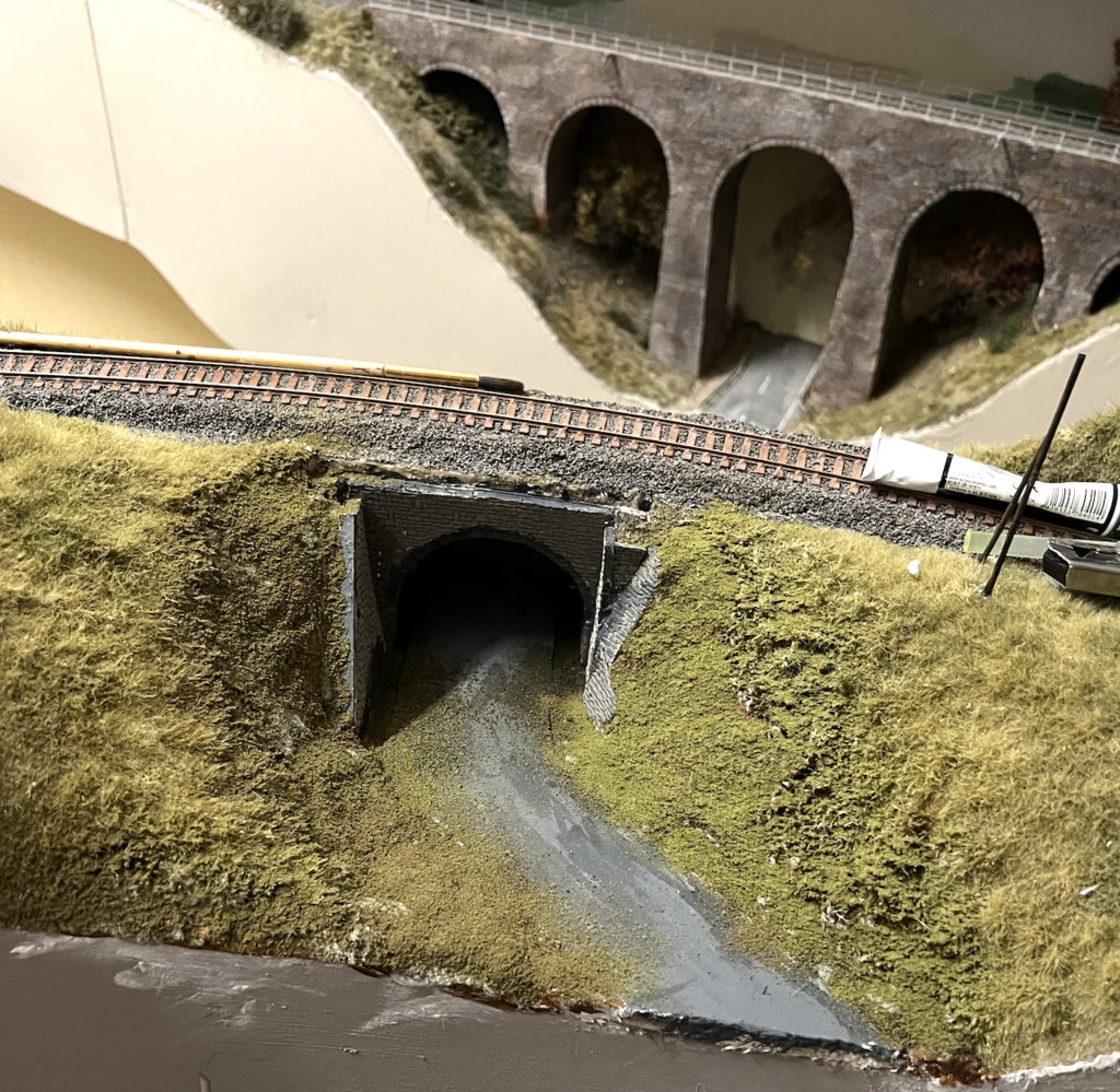

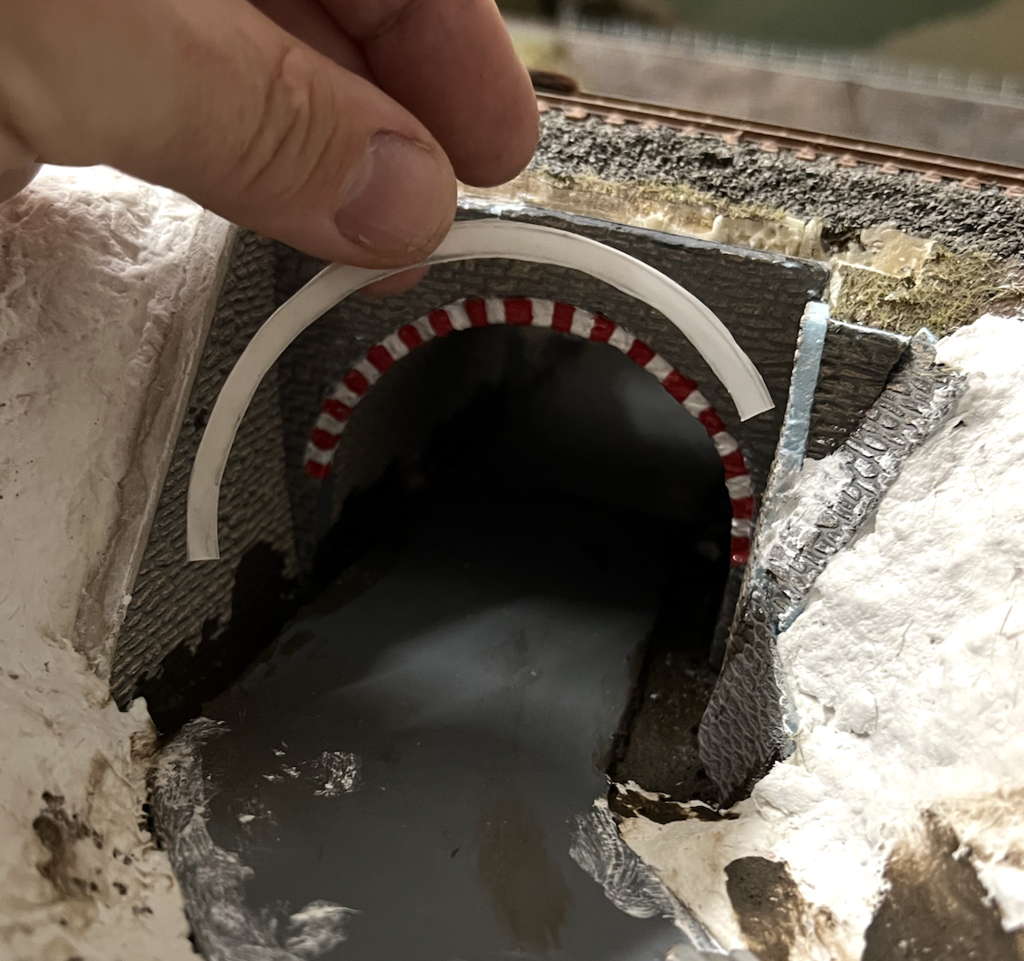

Of een zakje sculptamold. Ik heb de weg aangesloten op de rest van het landschap:

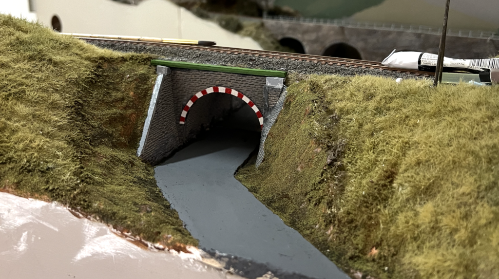

Strookje plastic gesneden om de waarschuwingsrand netter te schilderen:

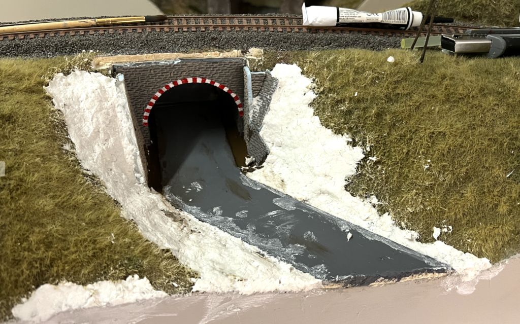

Wit geschilderd en vervolgens afgeplakt:
Eerst wat extra wit erover om de randjes van het plakband te vullen voor een extra strakke rand. Netjes volgens de tip:
Rood erover en later tap eraf. Dan zou het superstrak moeten zijn. Behalve als je waarschijnlijk niet helemaal recht hebt geplakt en geen mooie egale verflagen hebt geproduceerd:
Hi hi, ik heb qua netjes verven nog véél te leren :)

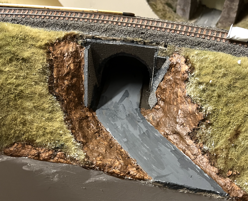

Beetje bijgewerkt:
Bruine basislaag:
Drie kleuren turf:
Wel leuk perspectief in bovenstaande foto, de weg lijkt verderop door te lopen onder het grote viaduct door. Da's totaal niet de uiteindelijke situatie, maar 't staat wel leuk.

Waarschuwingsrand aangebracht. Beginnetje landhoofden bovenaan a/d hand van de voorbeeldfoto. Beginnetje groene viaductrand. Boeltje een beetje bijgeschilderd:
