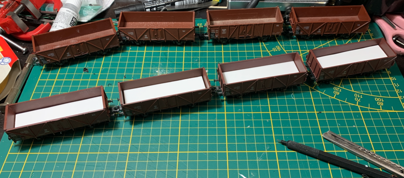

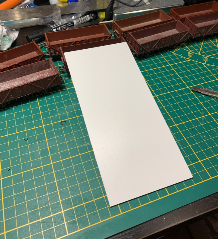

Om een beginnetje te maken heb ik uit 2mm "schuimplastic" (plasticplaat, maar een beetje schuimachtig...) vier bodems gemaakt voor de lading. Eerst een strook in de goede lengte:
Daarna passen meten en bijsnijden. Ik heb er vier!

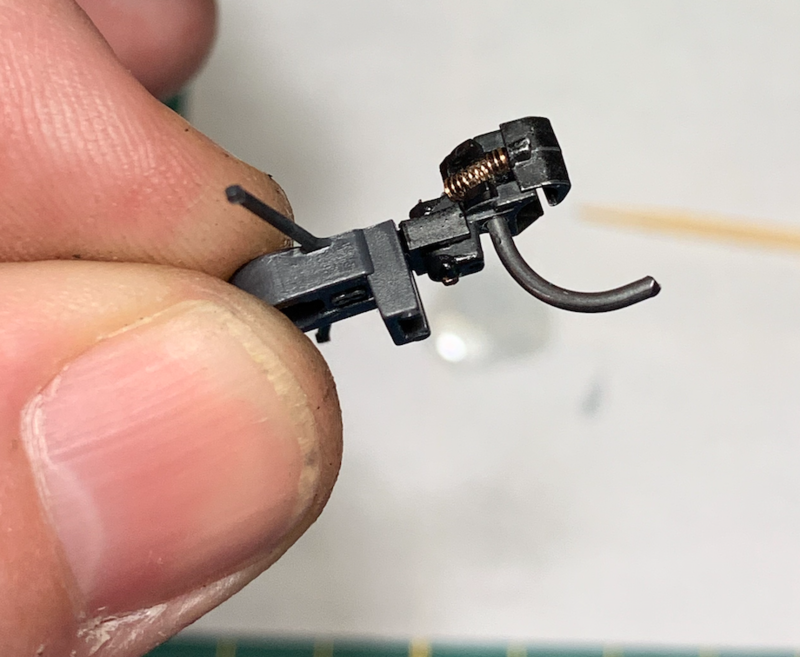

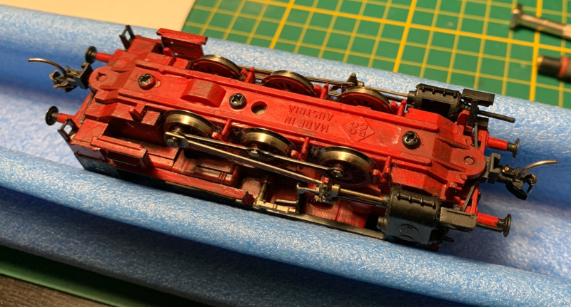

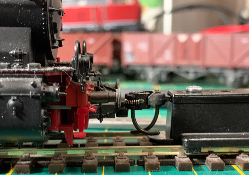

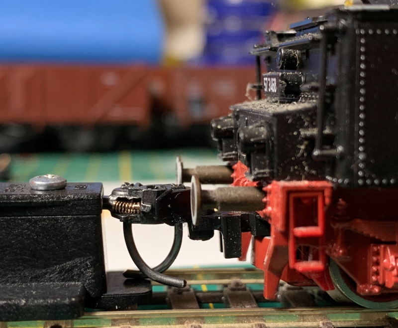

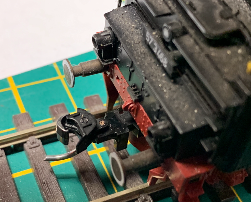

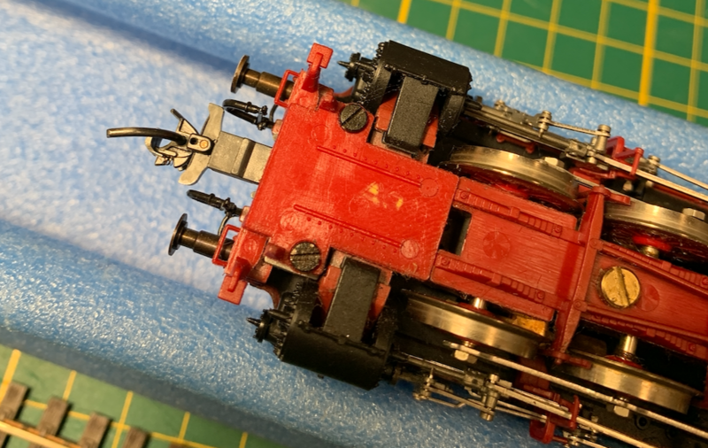

Een uurtje kadee-en, vlak voor het lekkere avondeten (preitaart). Als eerste de koppeling aan de voorkant van de 57er. Gewoon een NEM schacht. Wel stoorde me altijd dat er een enorm gat richting de eerste wagon was. Dus... tot m'n verbazing kon ik hier een kadee #17 gebruiken!

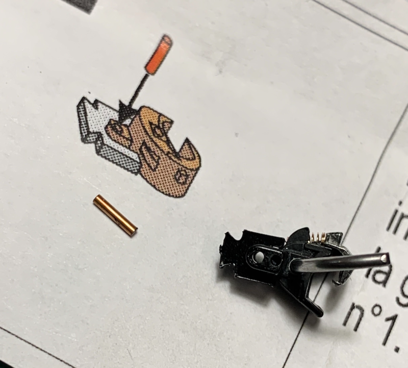

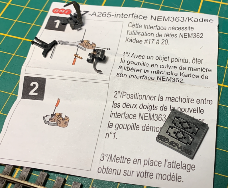

Aan de achterkant zat er zo'n "zwaluwstaart" koppelingshouder. Om daar mee om te gaan had ik laatst een Frans gelasert setje gekocht:
Je ziet hierboven ook een kadee #17 waar ik het pinnetje uit getrokken heb die vervolgens met hetzelfde pinnetje aan het gelaserde zwaluwstaartje kan. Zo ziet het er dan uit:
Dit was trouwens de stand der techniek nadat ik een paar keer tegen de koppeling aan had getikt:
Het pinnetje was er, zoals ik al vreesde, uitgevallen. Dat pinnetje heb ik vervolgens in de secondelijm gedoopt en opnieuw vastgezet
De hoogte heb ik ingesteld en ook hier heb ik vervolgens secondelijm opgesmeerd:
Het zit prima achter:
https://images.beneluxspoor.net/abload/12436/screenshot2020-02-01aqxkbg.png
En voor:
Voor de 80er heb ik dezelfde methode gebruikt:
Tadaaah:

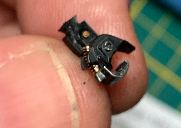

Kees: ik heb bij m'n railbus een
Krois koppeling voor NEM363
gebruikt:
Niet dat je het duidelijk ziet in die foto, maar goed. De "hoogte verstelbare koppelingen" van krois zijn allemaal voor zo'n NEM363 bedoeld.
Een afgebroken koppelingschacht voor de railbus was toendertijd net niet leverbaar, deze stelden ze in "BW Emmen" voor als alternatief. Was gelijk handig om de stroomafname goed te krijgen.

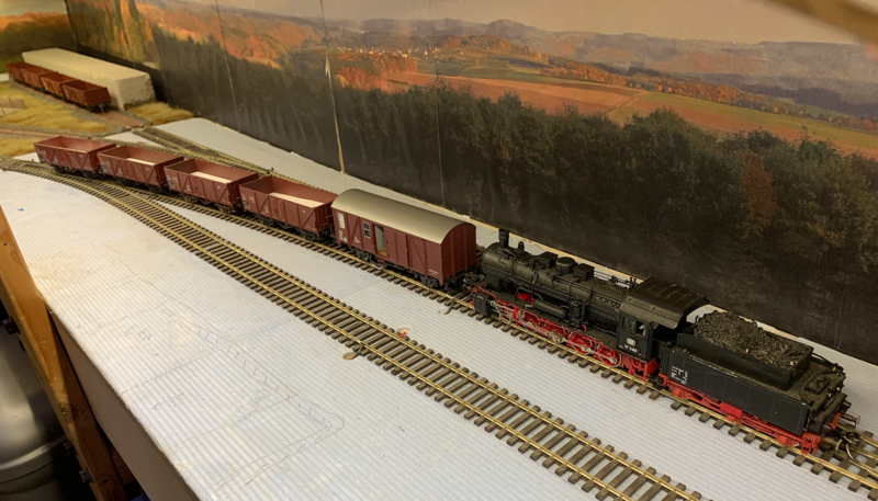

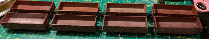

Gisteravond heb ik de kadee koppelingen van de 57er en de schwerspat-wagons uitgetest. Gelijk heb ik er ook de goederentreinbagagewagen bij gepakt. Dat kleine detail verhoogt de pret toch best wel. Vooral als je een fout maakt en het ding bijna aan de verkeerde kant van de trein hebt staan voor de terugweg
Alles werkt als een zonnetje. Lekker, die kadee koppelingen die het gewoon doen.
En het zijn maar plastic plaatjes, maar toch voelt het al echter: om beladen wagens echt met een doel te vervoeren ("
Spielen mit Sinn
Jeroen: echt beladen? Ook een optie. Ik kan na afloop de wagens simpelweg boven een bak omkeren. Beladen zal niet automatisch gaan, er komt geen silo ofzo met mooie openingen. Het schwerspat wordt met vrachtwagens aangevoerd en van boven (met een geleiding) in de wagen gestort.
Maar het heeft z'n eigen lol om met een trechtertje ofzo echte steentjes in de wagons te storten.
(Ik heb trouwens een tijd geleden al een brok Schwerspat (Bariet) gekocht dat ik daarvoor kan gebruiken).

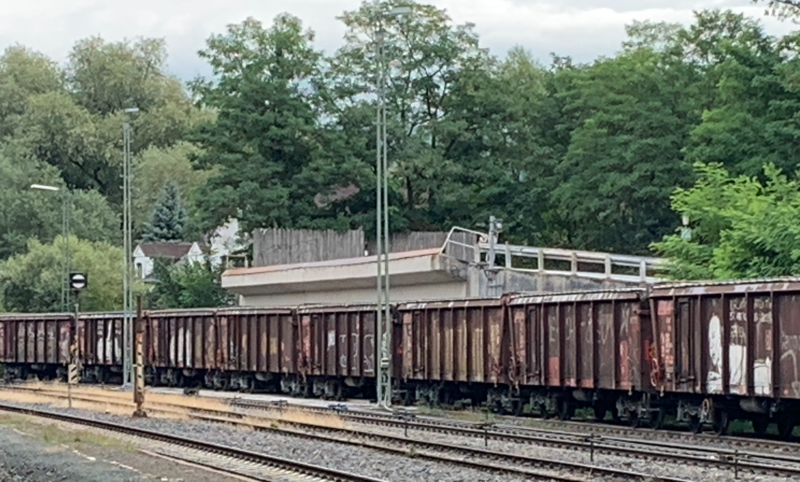

Nou.... ik heb in de linkerachterhoek van Berenbach nauwelijks een 7cm breed en 40cm lang verhoogd strookje vanwaar het gekiept zou moeten worden. Daar kan ik met goed fatsoen één vrachtwagen (kibri kiepbakding die ik nog in elkaar moet zetten) neerzetten. Dus als "waanzinnige ideeën" ook maar iets groter zijn dan een eenzaam kibri vrachtwagentje...
Het is dat grijs geschilderde blok piepschuim dat je hieronder in de hoek kan zien:
Ik weet niet wat je in gedachten hebt? Als zo'n kiepwagen echt zou kunnen kiepen zou ik, puur voor als er bezoek langskomt, één wagen nog een tikkie voller kunnen storten ofzo. Geen idee.
Voor het idee, dit is een foto uit Löhnberg (Lahn):
Dus: straat met een veredelde lange stortgoot. Bovenstaande is een moderne, ik ben wat ouders van plan. Ergens denk ik aan
dit voorbeeld (.jpg)
. Foto van archive.org omdat
www.ahrdorf.de
de boel aan het ombouwen is. Maar da's misschien weer te uitgebreid.
