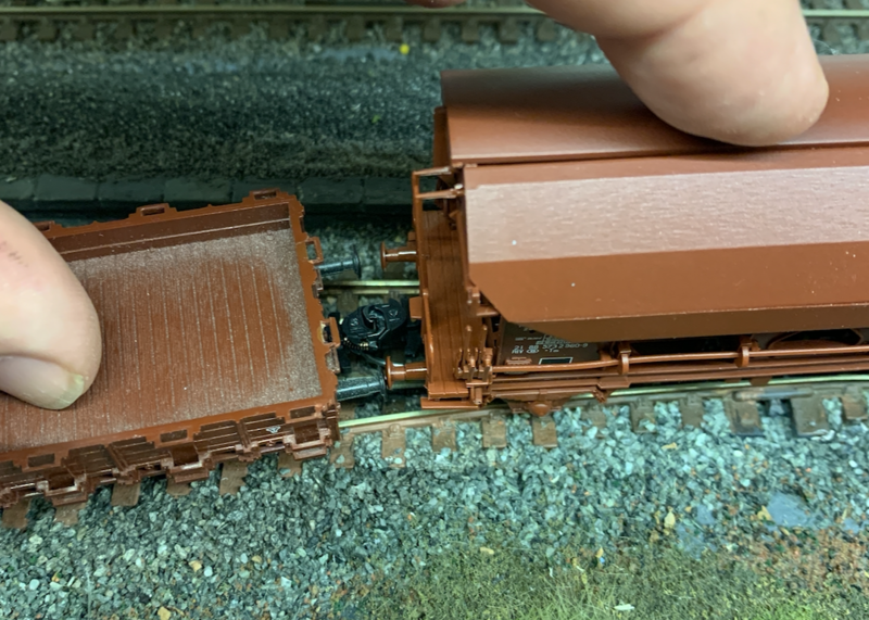

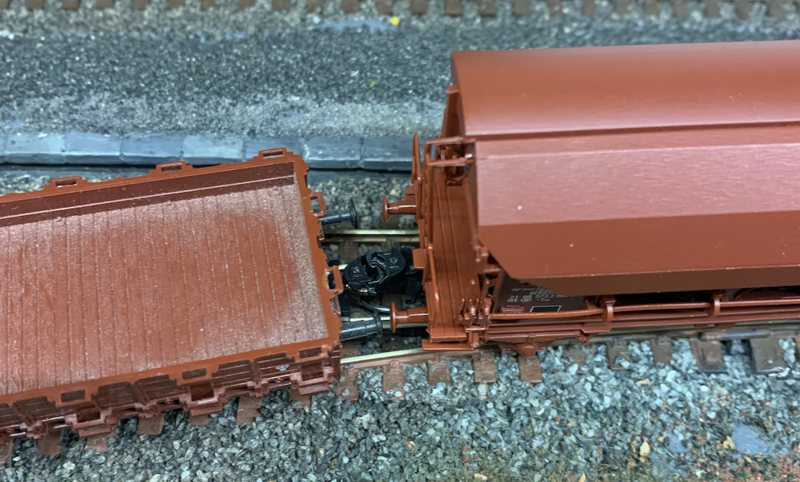

Gaatje boren, pinnetje erdoor: dat zou aardig stevig moeten blijven zitten!
Ik vatte "nummer 18" op als standaard. Dus die tweeassers, dat zou moeten lukken. Een test bij een wissel, als ik ze tegen elkaar aan druk, toont dat het maar net wel, net niet goed gaat:
De buffers schampen elkaar lichtjes, volgens mij. Maar..... het gaat wel goed. Alles langer dan zo'n tweeasser zal dus #19 moeten hebben. (De v100 heb ik daar dan ook maar van voorzien).
Zonder ze tegen elkaar te drukken gaat het prima:

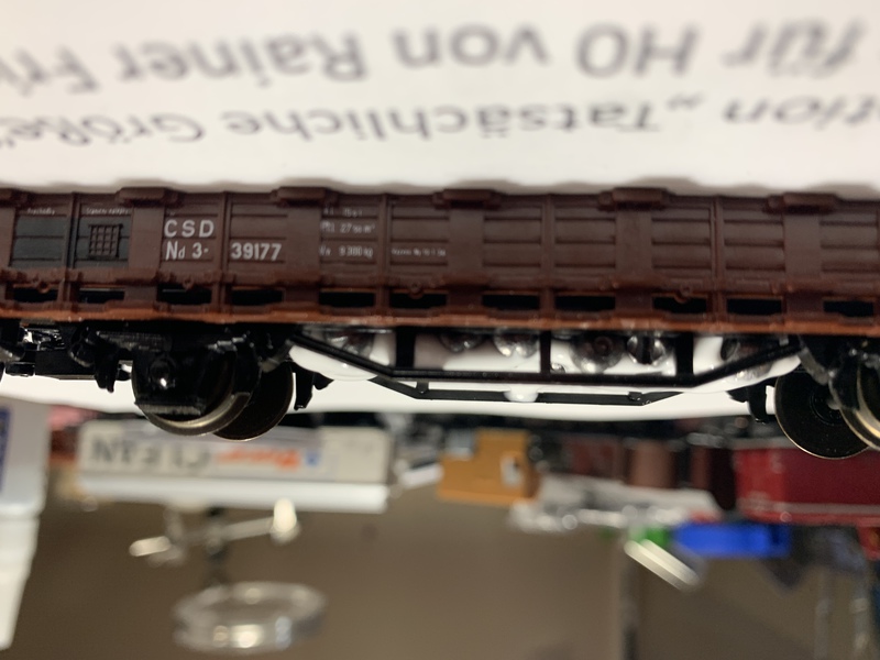

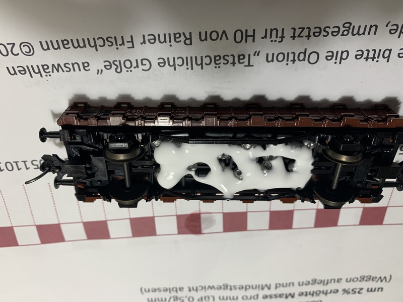

Oh, bij die rongenwagen op bovenstaande foto's wilde het met "colla 21" trouwens wel lukken om de boel te lijmen. Bij de roco railreiniger wilde het weer niet. Enfin... :)

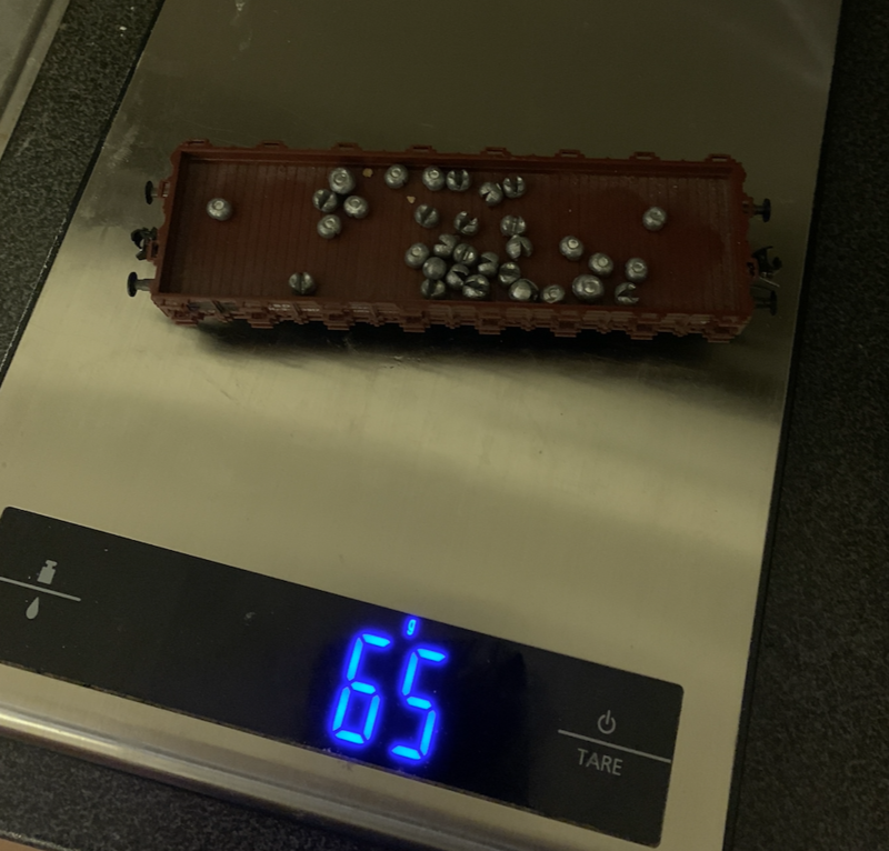

Verzwaren...
Dat was toch wel een onverwacht dikke laag.....
Bij lage wagons is het misschien ook niet te doen...
Reinout

Wolter,
Voorwaarde is wel dat je het materieel flink verzwaart. Die NEM- en NMRA-normen voor gewichten werken echt!
Naar wat ik googlede was de NMRA norm flink zwaarder dan NEM. Bij fremo gaat het eerder richting NEM, neem ik aan? "5 gram/cm" zag ik bij Andreas Nothaft.
Die rongenwagen die ik heb verzwaart lijkt nu veel lekkerder te lopen... Dus wat dat betreft is verzwaren inderdaad een goed idee. (Alleen ziet het niet uit, zo'n bobbel aan de onderkant. Daar moet ik nog naar kijken. Enfin, het is zo weer verwijderbaar omdat ik houtlijm heb gebruikt.
Reinout
