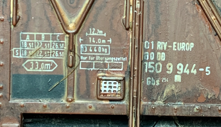

Twee vervuilde wagons gekocht:
De bovenste is een of andere gesloten wagen. De onderste leek me een schuifwandwagen (die zag je begin jaren 70 al in de Eifel). Maar de wanden lopen door naar de nok van de wagen. Huh? Wat voor type is dat nou weer?
Vraagt en gij zult antwoord krijgen:
De bovenste is een Gbs 254 of Gbs252. DeGbs254 heeft een Sprengwerk, de 252 niet.
De onderste kan ik niet goed thuisbrengen. Als ik GW2 erop nasla, dan lijkt het onderstel (met Sprengwerk) op dat van een Hbis302, de bovenbouw op die van een Hbbis306 (maar ook weer niet helemaal).
Ik heb ze uit de verpakking genomen en een foto van beiden gemaakt:
Bingo! Gbs 254.

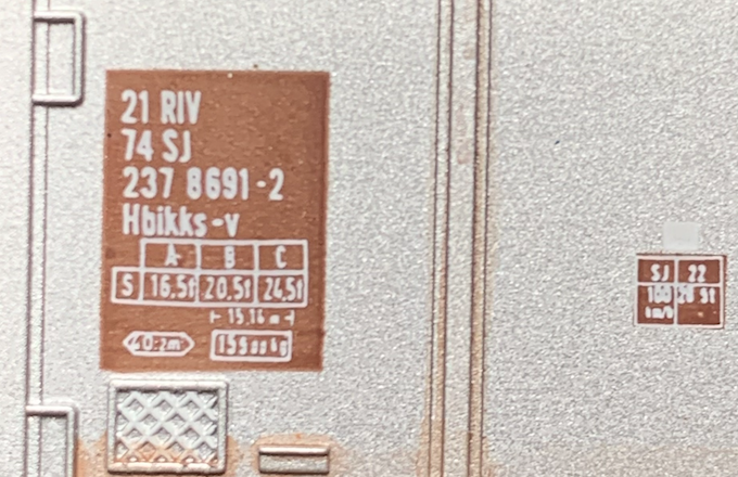

Oh... Een Zweedse wagen! Hbikks-v. Een van die lettertjes zal wel "veerboot-bruikbaar" betekenen :)
Het is trouwens de roco 46453. In de verpakking zat nog een handleiding.

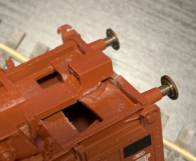

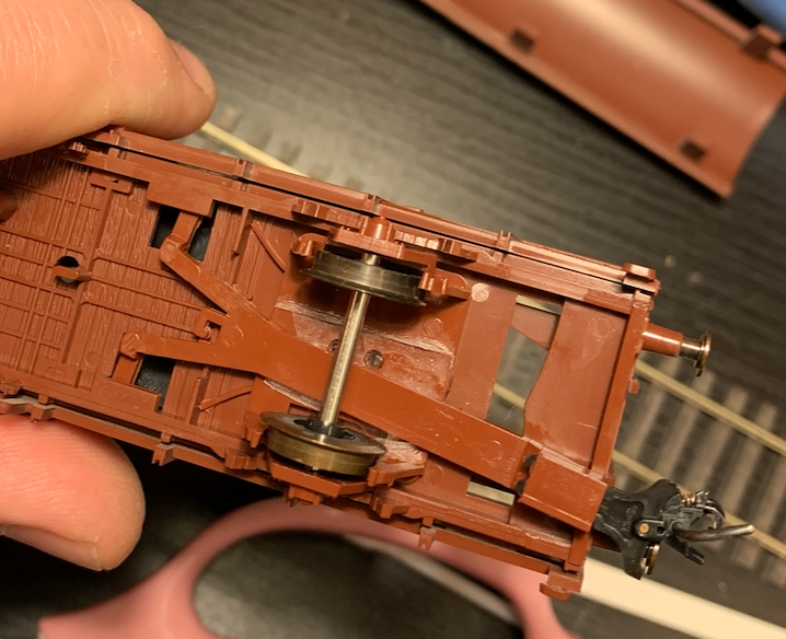

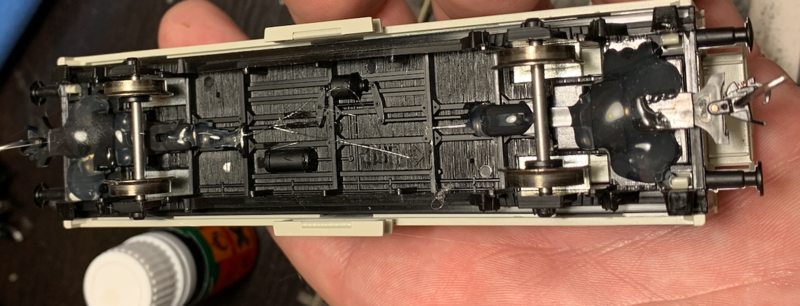

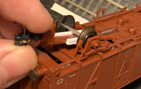

Snif, het klonk zo makkelijk om alles naar kadee om te bouwen. Een paar speciale gevallen; voor de rest kan je gewoon de NEM schacht gebruiken. Maar ja:
In heel veel gevallen laten de schachten hun kopje hangen. En dan heeft de hoogtemal van kadee er wat op aan te merken, zoals je hierboven ziet. Zo'n pin kan tegen de wissels komen (zoals ik met een wagen al merkte. Dan haakt hij achter de kruisende rails en staat je trein opeens stil.
Je kan de pin bijbuigen (ik wacht nog op een bestelling uit Engeland van anderhalve week geleden, daar heb ik een speciale kadee tang besteld). Maar ik vond dat ik maar beter de hoogte "regulier" goed kon krijgen, dat is vast ook beter voor het koppelingsgedrag.
Van m'n collega-moderator "44" kreeg ik, toen we over iets moderatorachtigs aan het overleggen waren en ik me ondertussen over de hangende kopjes beklaagde, overigens de info dat hij er geen last van heeft. Kopje laten hangen, pinnetje bijbuigen en het is wel goed. Goed om te horen, daarmee gaat m'n ombouw-snelheid omhoog.
Want, eh, ja. Hieronder zie je de voormalig vastgelijmde schacht. Die zit dus niet meer vast:
Ik vond de hoogte nog niet goed, duwde er een beetje tegen en ik zag de lijm loslaten. Oh oh. Even aan de andere kant een voorzichtig tikje:
Tja, als dat op deze manier loskomt:
... dan is er weinig eer aan te behalen.

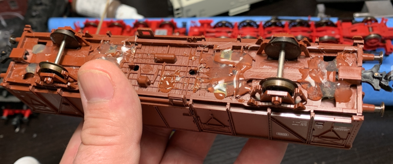

Poging twee. Sleufje (mm ofzo) in de bufferbalk gevijlt. En op een andere plek evenveel van de schacht afgehaald. Daarmee zit het wat beter vast en de schacht zit op de goede hoogte:
Kijk, dat bedoel ik:
Subtiel is anders: lijmpistool om het te fixeren. Mijn hoop is dat de (dikke) lijmpistoollijm zich om allerlei uitsteeksels heenkrult en daar grip op heeft:
Bij een andere wagon heb ik dat ook gedaan:
Morgen eens wat subtielere methodes proberen (nokjes op strategische punten lijmen enzo). Langzamerhand kom ik dan wel achter een bruikbare methode.

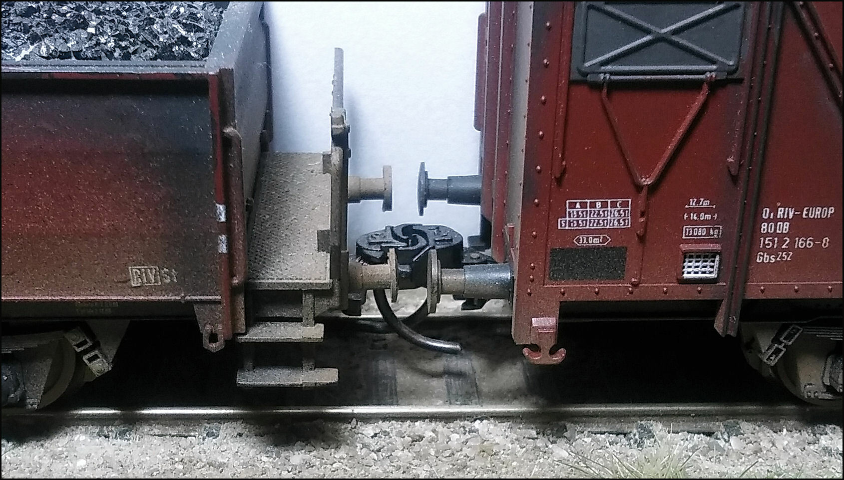

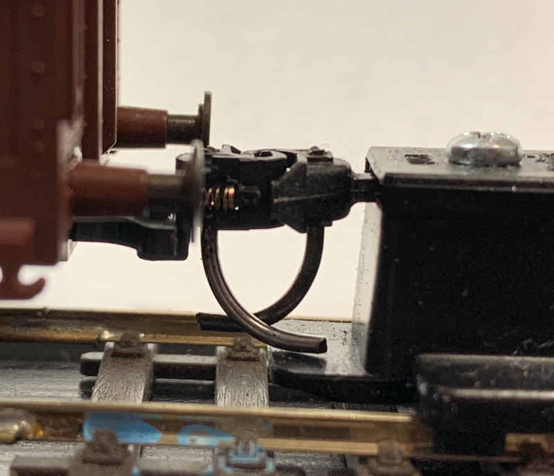

Reinout,
Ik koop mijn Kadee spul bij Het Spoor in Belgie.
Overigens wat je laat zien, het verschil in hoogte tussen de twee koppelingen is niet goed. Een klein hoogteverschil (<1mm) gaat meestal wel goed, maar dit is te groot en leidt tot spontane ontkoppelingen tijdens het rijden. Dat is mijn ervaring, Ik heb nu alles met kadees uitgerust, behalve mijn personenwagen stammen, die zijn onderling met Roco kortkoppelingen gekoppeld en alleen aan de uiteinden zitten Kadees. Wat ik doe als een Kadee zijn kopje laat hangen, is om aan de onderkant van de koppeling in de NEM schacht wat dun draad (Bijv Fosforbrons draad) tussen de kadee koppeling en de schacht te doen, zodat de koppeling echt klem komt te zitten en niet meer schuin naar beneden kan zakken. Dat kost vaak wat moeite omdat het echt klem moet zitten maar dat lost bij mij dat soort problemen wel op.
In het begin gebruikte ik vaak #17, maar daar ben ik nu vanaf gestapt omdat dan de afstand tussen de buffers te klein wordt en het duwen vaak misgaat (overbuffering in bochten). Nu gebruik ik hoofdzakelijk #18.
Groet Meino

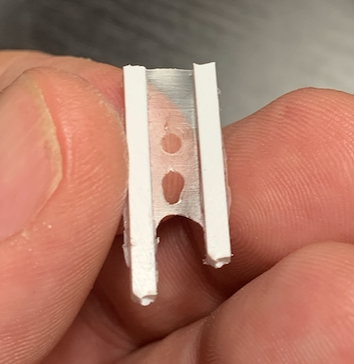

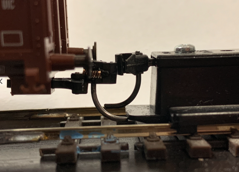

Reinout
twee fotootjes van hoe ik het probleem van te lage kadees oplos.
Groet Meino

Meino: verhelderende foto's. Zo'n stukje metaal erin krijgen ziet er eigenlijk makkelijker uit dan een stukje plastik (dat krult eerder op dan dat je het erin krijgt).
Wel los ik daarmee denk ik nog niet alle problemen op, omdat soms de schacht echt teveel naar beneden hangt.
Bij de deze-NEM-schacht-is-echt-te-ruim wagons ga ik het de volgende keer een keer proberen.

Ik vroeg me af of die Hbikks-v bruikbaar was in 1970. Op Stummiforum kreeg ik dit antwoord:
Die Gattung Hbikks-v gab es in 1970 mit Sicherheit nicht, denn der ist erst mit UIC-2 (ab 1987, aber war glaube ich schon ab 1980 an Güterwagen zu sehen) eingeführt worden.
Laut dieser Seite sind die Schwedische Wagen ab 1982 gebaut worden.
Grüsse, Huub
Dus.... hij past niet.
Dat weerhoud me misschien niet om hem te gebruiken, maar voor semi-officiële foto's kan ik hem maar beter weglaten ;)
Tijd om een goeie hbis te zoeken.
