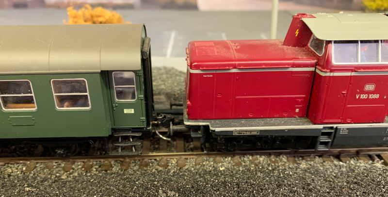

Lang leve het internet.... Ik heb zonet in Frankrijk wat verloopstukjes besteld van NEM 363 naar kadee.
NEM 363, dat zijn die zwaluwstaartverloopjes. Ik heb een paar roco locs waar ik die zwaluwstaartjes heb gebruikt om naar roco universal koppelingen te komen. Maar... met deze zojuist bestelde verloopjes kan ik daar dus ook een kadee aan koppelen! Dat zou weer wat moeite moeten schelen bij een paar van m'n loks :)

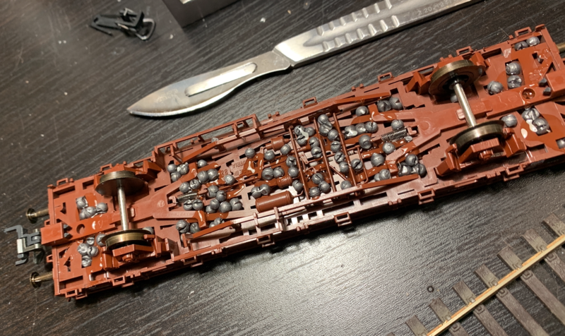

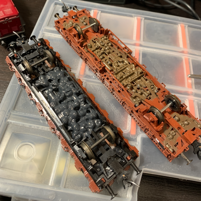

Qua verzwaring heb ik gewoon maar een paar extra setjes vis-lood-kogeltjes besteld. De grotere kogeltjes gebruik ik dan wel om andere dingen te verzwaren. Hoewel....
... ik zette een paar wagons op de weegschaal, zoals de onderstaande...
... en een zelflosser. En een goederentreinbegeleidingswagen. Allemaal netjes op gewicht! Tot op de gram! Tot mijn verbazing. Voor m'n gevoel moesten ze allemaal nog wat verzwaard worden, maar de weegschaal vond van niet. Ik krijg bijna de neiging te kijken wat de (zwaardere) NMRA norm is.... Als alles behalve de rongenwagens met de 5-gram-per-cm norm op hetzelfde gewicht blijven, dan trekken m'n loks nog wel wat extra. Pieker pieker.
Enfin, de rongenwagens. Ik heb een tweede met kleine kogeltjes volgegoten. Daardoor werd gelijk het kortkoppelingsmechanisme geblokkeerd:
Likje verf over de kogeltjes:
Later ga ik dat wel bijwerken qua kleur. De boel moet toch vervuild worden, dat ga ik nu nog niet doen.

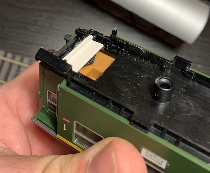

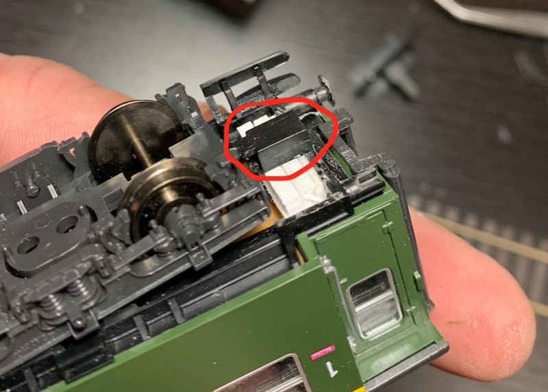

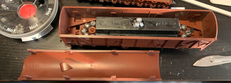

Toen ik nog dacht allerlei niet-platte wagons te moeten verzwaren wrikte ik alvast al wat aan de kap van een roco zelflosser:
Oh eh... ik had inderdaad wel eens wat gelezen over brosheid van sommige roco modellen.... Dit model raak ik dus voortaan alleen nog maar met een wattenstaafje aan geloof ik :D

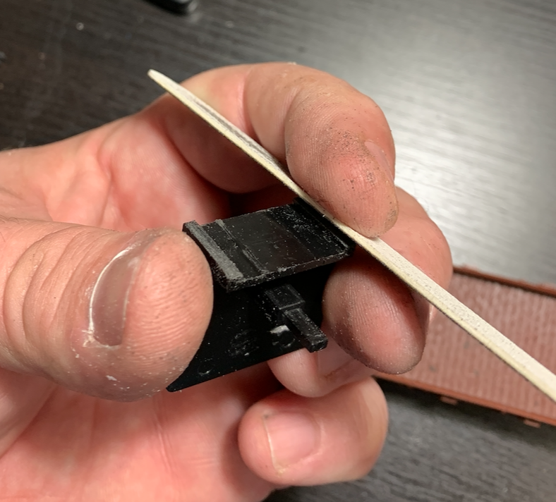

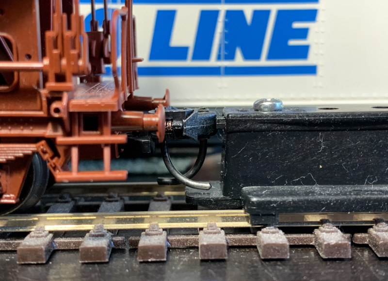

Ik had een symoba mal voor NEM schachten gekocht. Maar tot m'n verbazing stootte die tegen al m'n NEM schachten aan i.p.v. er netjes in te gaan met z'n pennetje. Ook de NEM schachten waarbij de kadee prima op z'n plek zat.
Wacht eens even... Aha! De mal is bedoeld voor code 100 rails of erger. Bij m'n code 75 peco rails rust hij op de railschoenen. Enfin, even de nagelvijl eroverheen:
Zo, verholpen! Nu klopt het wel. Nu is het ook een handig gereedschap om aparte koppelingen in te stellen. Vooral omdat ik van plan ben wat symoba NEM schachten her en der eronder te lijmen.

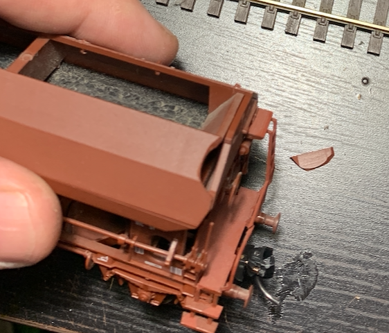

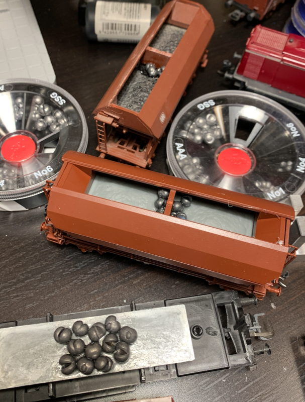

Drie goederenwagons die ik vanochtend vroeg op de weegschaal zetten bleken niet aan het gewenste gewicht te komen. Dus ik kan er niet van uitgaan dat gesloten roco goederenwagons automatisch kloppen. Nou was ik toch al van plan er nog wat extra gewicht in te gooien...
Kijk, hier zijn die grote loden kogeltjes prima voor. Laagje standaard pipoos hobbylijm, kogeltjes erop. En natuurlijk wat kogeltjes in het gat in het midden.
Oh ja, je ziet aan het dak dat ik inmiddels de brosheid van Roco voor de tweede keer heb gemerkt.

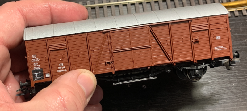

De bovenste is een Gbs 254 of Gbs252. DeGbs254 heeft een Sprengwerk, de 252 niet.
De onderste kan ik niet goed thuisbrengen. Als ik GW2 erop nasla, dan lijkt het onderstel (met Sprengwerk) op dat van een Hbis302, de bovenbouw op die van een Hbbis306 (maar ook weer niet helemaal).
Overigens, na de herziene uitgave van deel 1 (t.w. GW 1.1 en 1.2) zou het fijn zijn als ook GW2 geactualiseerd zou kunnen wroden. Daar staat tegenover dat ook met smart gewacht wordt op een deel over ketelwagens (twee zelfs, chemiewagens en vierassige).
