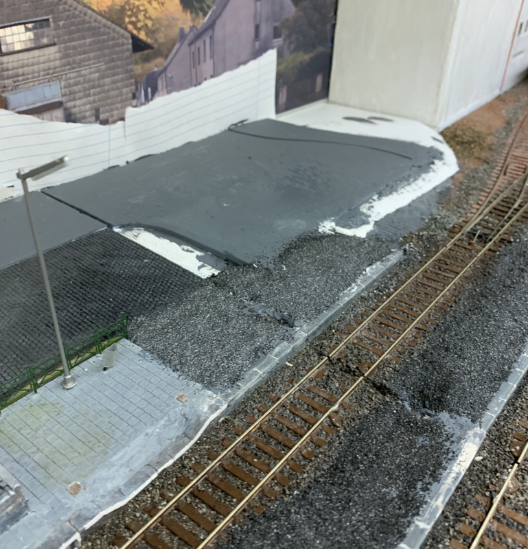

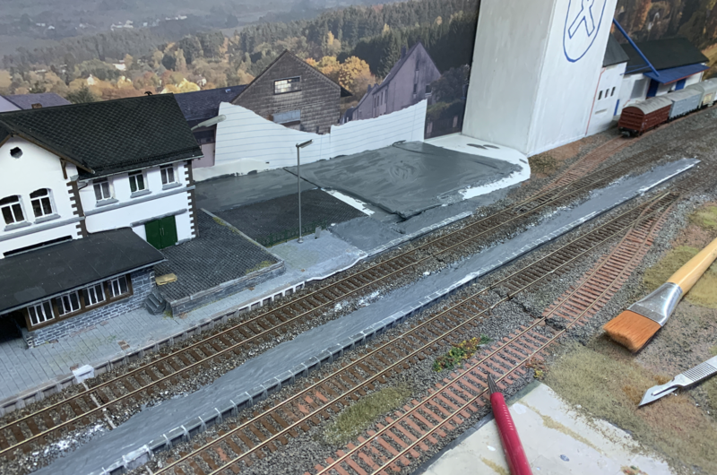

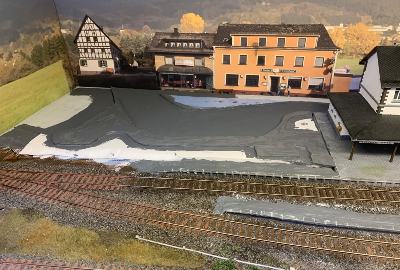

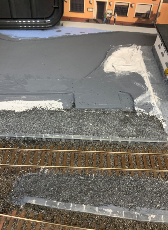

Eergisteren heb ik tussendoor nog wat asfaltverf (deels als eerste laag) op de weg en de stoep en het perron gesmeerd.
Het perron, daar komt nog een laag steentjes overheen.
Op de eerste foto is op het gelige gebouw een vlek te zien die ik in een onoplettendheid veroorzaakt heb, zucht.
Enfin, nu weet ik op welke plek ik een boom neer moet zetten en hoe hoog die moet worden

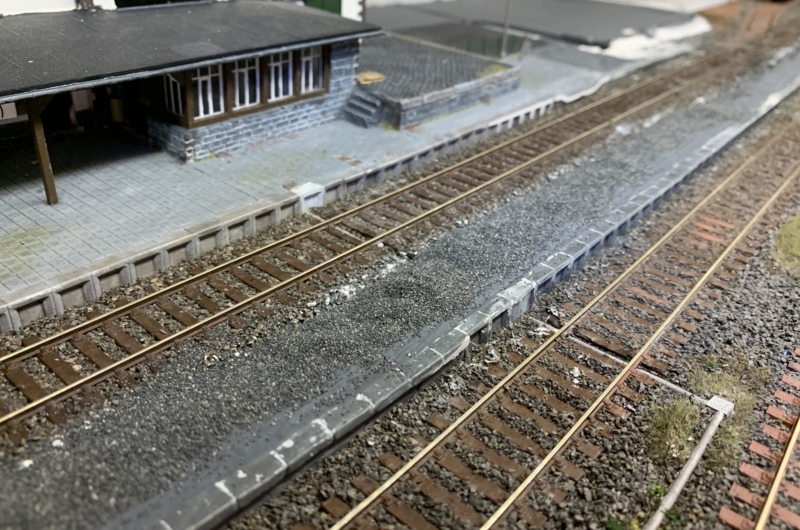

Pffffffff. Drup drup. Ik heb een uurtje lang boven op zolder m'n perrons wat verder afgewerkt met heel fijn ballast.
Warm warm warm, m'n shirt is doorweekt. Ach, je moet er iets voor over hebben
De steentjes in droge toestand:

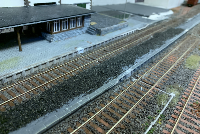

Ik heb de steentjes met een theelepeltje erop gestooid en vervolgens met een make-up-kwast gefatsoeneerd. Het belangrijkste was om recht vanaf de zijkant te kijken en met de kwast recht van boven te "tamponeren" of hoe dat ook heet, met als doel te zorgen dat er geen steentje boven de perronrand uit stak. Verder de boel een beetje geleidelijk proberen te houden.
Dezelfde steentjes in natte toestand (water gespoten + verdunde houtlijm gedruppeld):
Voor de dunne steentjes had ik een half jaar geleden in Houten eens wat Spurenwelten spul gekocht:
Links van het stationsgebouw:
Rechts van het stationsgebouw:
Zodra het droog is ga ik wel eens kijken hoe ik het allemaal af ga werken en of ik nog met kleurtjes aan de gang ga. De vorm zit er in ieder geval weer wat meer in.
Reinout
