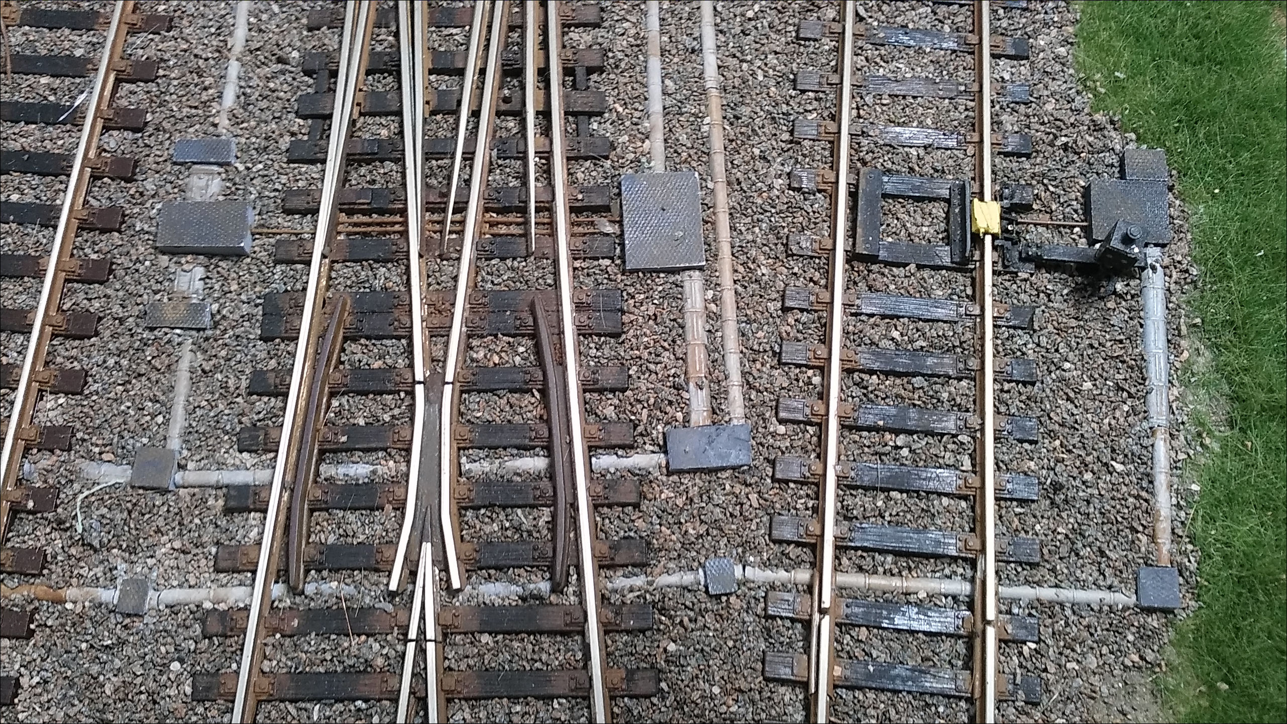

Poging 2:  :)
Waarom niet gewoon in/onder het Hausbahnsteig? Niks sporen kruisen. Gewoon parallel blijven. En inderdaad afdekken met Riffelblech:
Wilsenroth.....  ....Ook zie je op de foto het nogal uitgebreide rooster met daarin weer de "Gruppenableitung".
Nog steeds Wilsenroth. Links lopen de trekdraden achter een hekje verder.
Groet, Wim

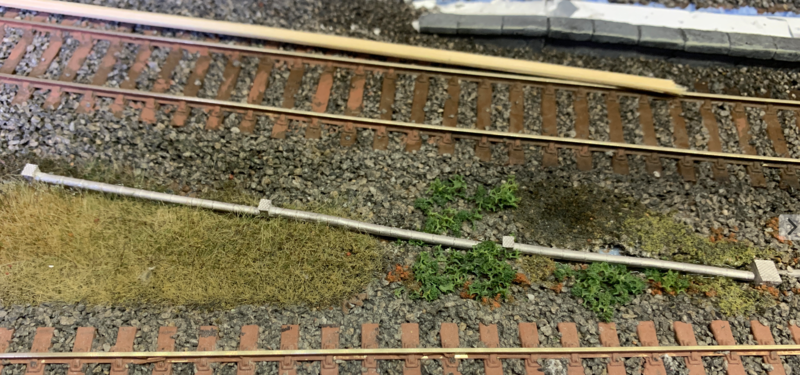

Toch maar onder de tegels van het perron door? Ik zal dan nog wat kluswerk bij het trottoir moeten doen. Maar als ik naar onderstaand voorstel kijk vind ik dat er wel redelijk uit zien:
... was dat ik inderdaad deels de "wilsenroth-variant" van plan was. Voor de draden "naar rechts", wel te verstaan:

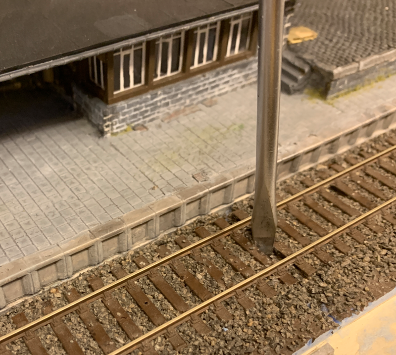

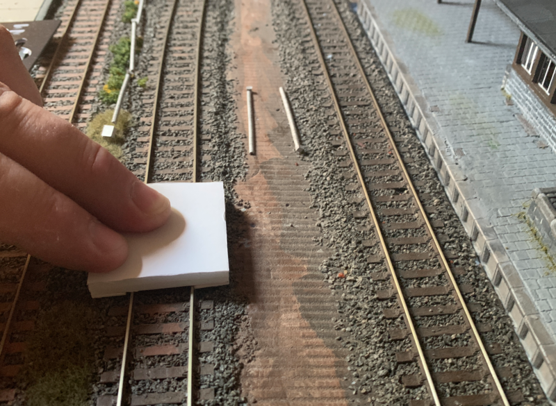

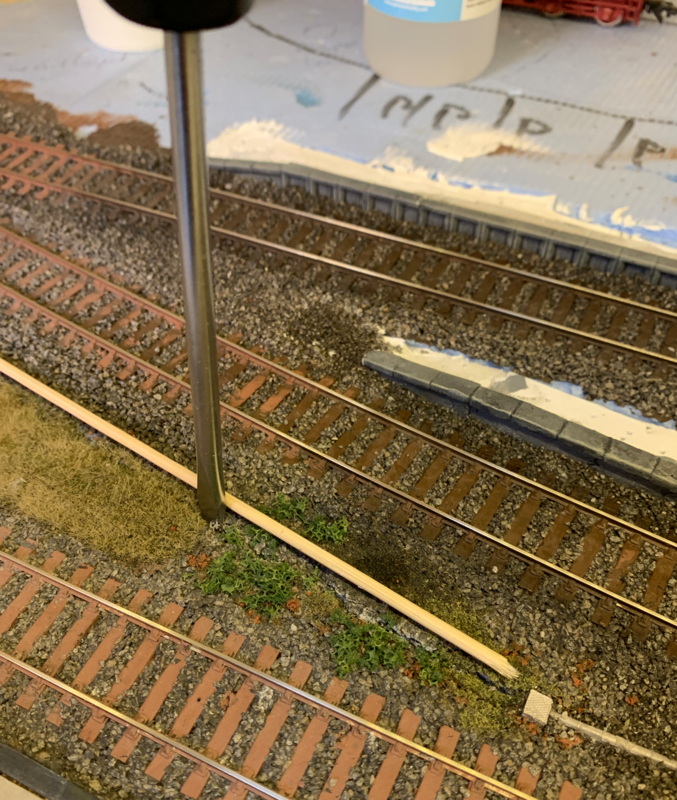

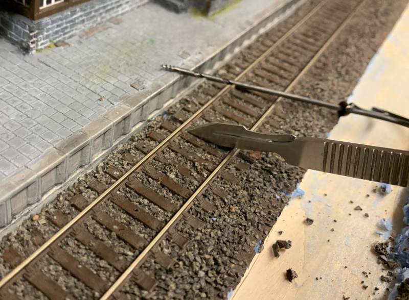

Het klussen van vandaag begon met een hulpmiddel om het reeds aangelegde ballastbed op 2cm van de middellijn af te kunnen snijden/rammen/vrutten:
Zo kan ik het op de rails drukken:
En vervolgens enigszins lomp de schoevendraaier ter hand nemen:
Na wat nijvere huisvlijt is er ruimte geschapen voor de perron-zijkanten:
Ik heb het tot op het hout afgestoken. Dan kan ik, net zoals bij het station, een 5mm foambord plaat pakken en daar de gipsen perronrand op plakken. Die heeft dan precies de goede hoogte.
Het spreekt vanzelf dat ik bij Berenbach-Ulmen eerst de perronranden ga aanbrengen voordat ik het ballastbed aan ga brengen :D

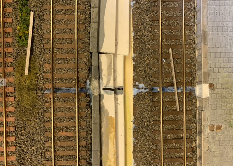

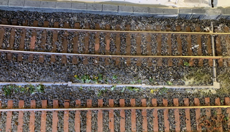

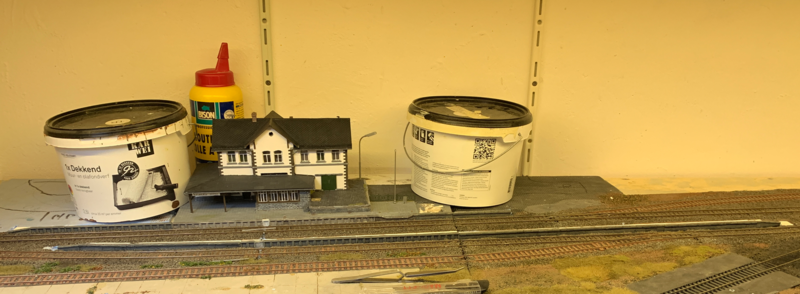

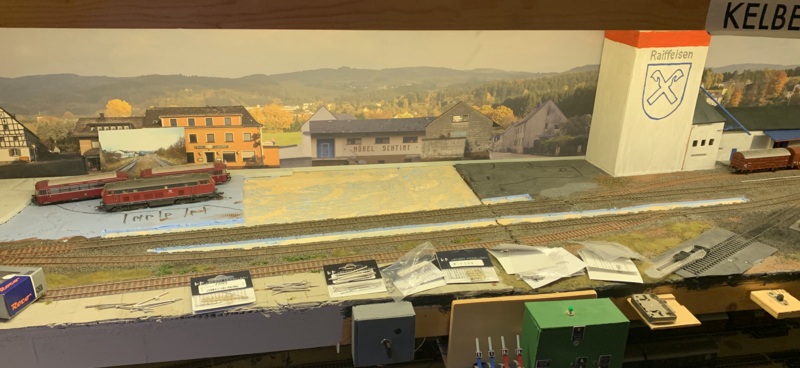

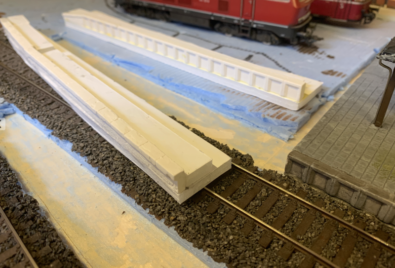

Ruimte maken voor de trekdradenbuis. Dat ging opvallend makkelijk door de 2x3mm foam die eronder zit. Gewoon even indrukken/uitsteken met een schoevendraaier:
Onder de rails zit er een stukje plastic om de bielzen bij elkaar te houden. Dat kreeg ik weg met een spits scalpel en een fretboortje:
Even een proefplaatsing:
De buizen liggen natuurlijk iets te laag op deze manier. Ik moet nog wel iets verzinnen om te zorgen dat ze nèt niet rechtstreeks tegen de onderkant van de rails aankomen want dan krijg ik kortsluiting ;)

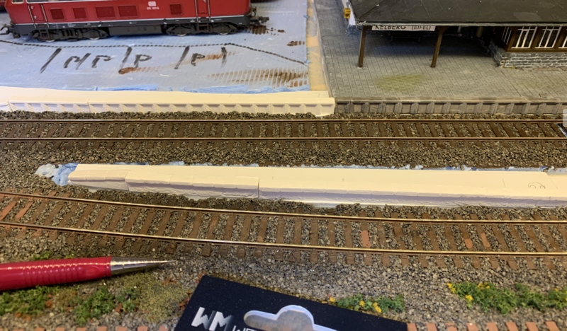

Verder heb ik ook in m'n voorraad gipsen perronranden gerommeld en de benodigdheden op hun plek gelegd:
Er zit weer wat vordering in!

Natuurlijk is jouw methode 'natuurgetrouwer', immers, ook in werkelijkheid lopen die trekdraadgoten onder de rails door, maar ik vind het wel een stuk bewerkelijker dan mijn manier: de goot in stukken snijden en  die naast en tussen de rails in elkaars verlengde leggen. Wel goed uitlijnen, natuurlijk, maar als je dat goed doet is het wel overtuigend, vind ik:
De kans op kortsluiting is op die manier ook minder aanwezig en mocht het toch voorkomen, dan is het een kwestie van het stukje tussen de rails even iets inkorten.
  • Berichten: 7837
  • Forummoderator
Re: EifelBurgenBahn
« Reactie #3444 Gepost op: 24 May 2019, 13:37:13 »
Niet eens aan gedacht....  :o Tenminste, ik ging er ongemerkt van uti dat het "uiteraard" te veel zichtbaar zou zijn.
Maar dat valt reuze mee in jouw detailfoto. Er is één plekje waar ik een spleetje zie.
Da's alleen als je er recht van boven op kijkt. Normaliter zal je dus niets zien.
Hm! Bij de tweede locatie ga ik het mezelf makkelijker maken :)

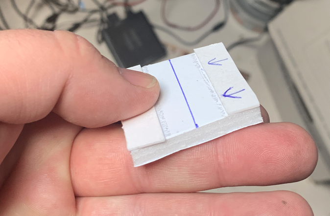

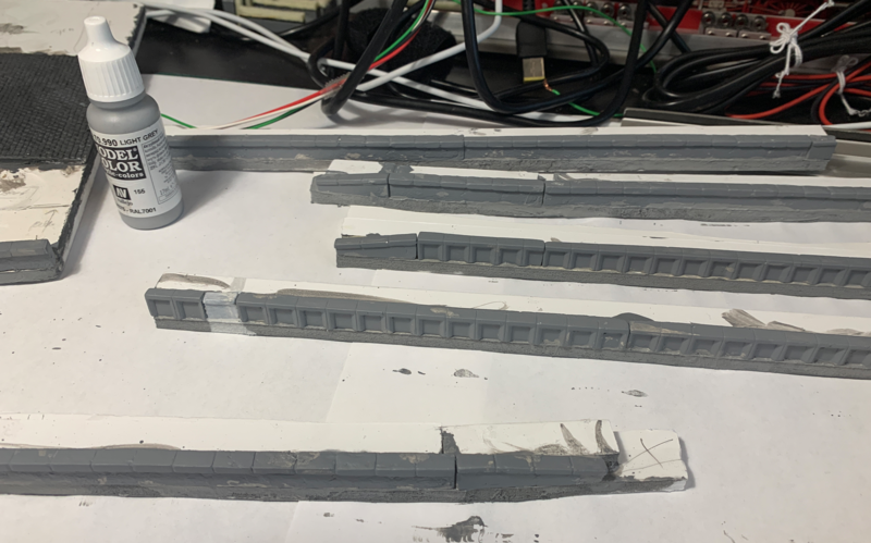

Ik heb van 5mm foamboard de basis gemaakt waarop ik de wanden zet:
Lijm, lijm, inclusief een strookje foamboard erachter voor de stevigheid:
Licht verdunde verf (mengseltje van paar soorten grijs):
Ik heb bij het stationsgebouw de perronrand-steen waar de buis voor de trekkabels onderdoor loopt wit gemaakt. Dat heb ik in die buurt wel vaker gezien:

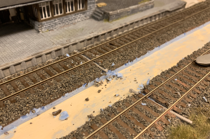

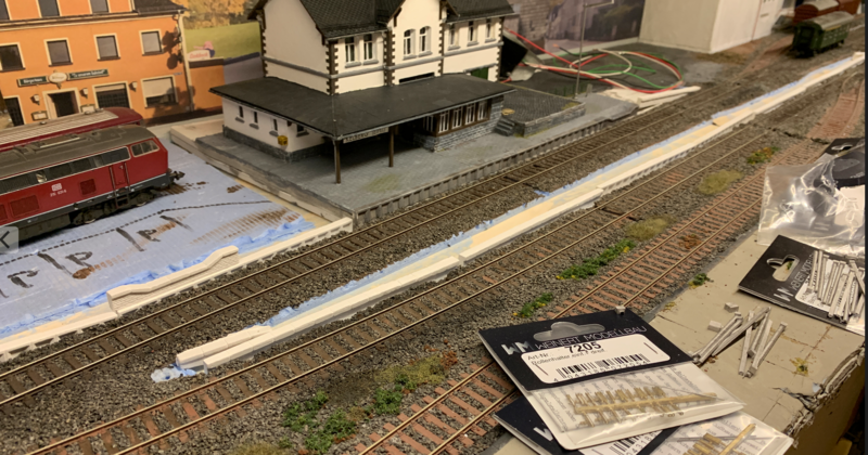

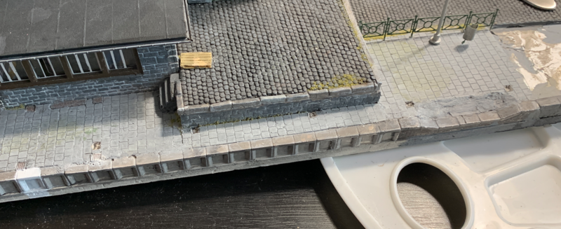

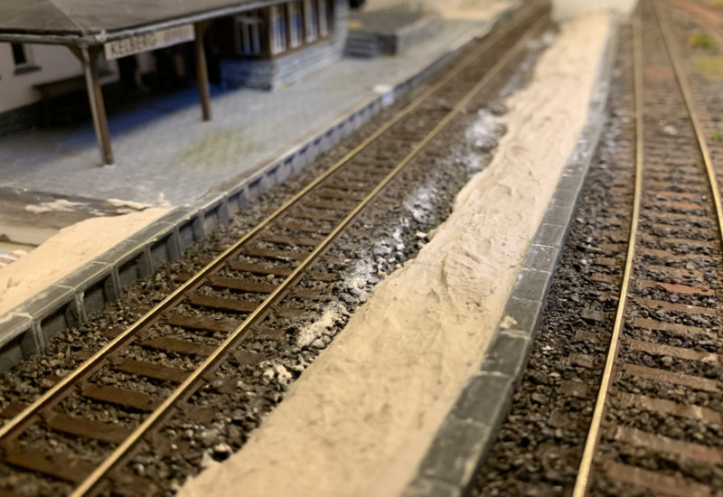

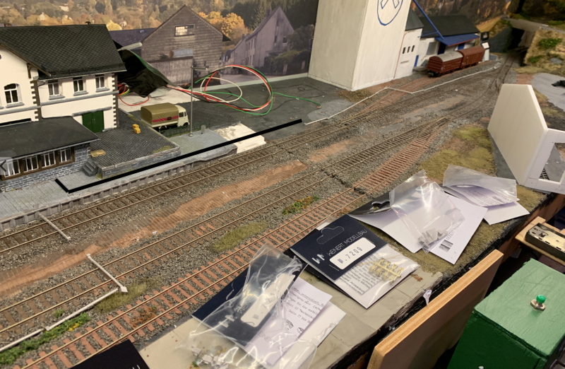

Vandaag, vrijdag, ben ik de hele dag bezig geweest. Als eerste de benodigde "inspectieputjes" voor de trekdraden die onder het perron door lopen. Ik heb ze met een scalpel in het gips van het perron gekrast:
Vervolgens, net zoals de vorige keer, stukjes rooster/traanplaat/auhagenspul op maat snijden en erin lijmen. En even een drupje bruine vallejo wash eroverheen:

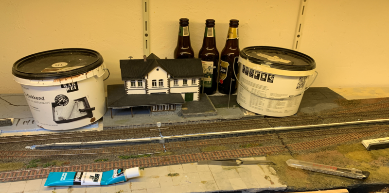

Vervolgens heb ik de voorbereide stukken perron vastgelijmd. En vervolgens ook het stationsgebouw. Even verzwaard:
Verzwaren met lege flesjes bier is kennelijk niet zo'n goed idee. Misschien lag het er ook wel aan dat ik niet lang genoeg wachtte totdat de (contact)lijm aan beide kanten droog was. Want even later kon ik een tweede keer gaan lijmen:

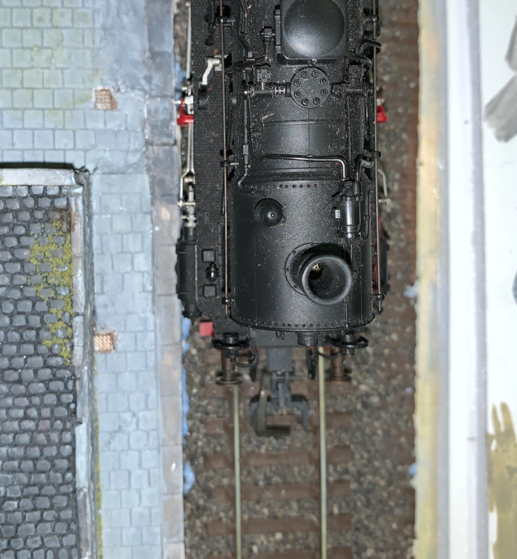

Even voor het idee, zo ziet het er nu uit met spleten enzo:

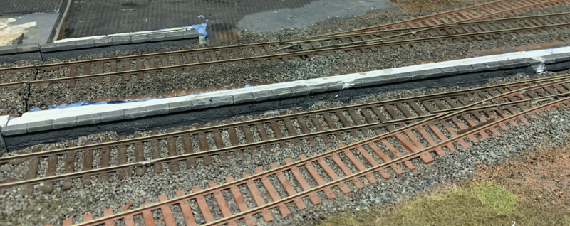

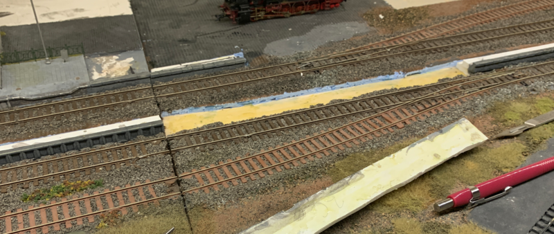

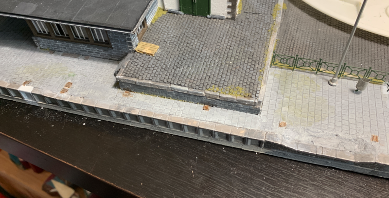

Nou, alles is vastgelijmd. Laat ik nog een tweede lok gebruiken om te testen. De 57er heeft de breedste cylinders op het laagste punt. Waarom heb ik daar niet eerder mee getest? Aargh:
Dus ik heb even een vijltje gepakt:
En een deel van het tweede perron heb ik losgebroken. Daar had ik een denkfout gemaakt van 1mm, en dat is te veel:
Ietsje verder van de rails weer vastgelijmd:
Zaterdag kijken hoe het verder gaat lopen :)

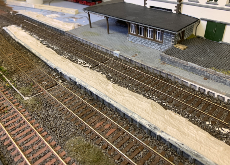

« Reactie #3447 Gepost op: 01 June 2019, 19:00:35 »

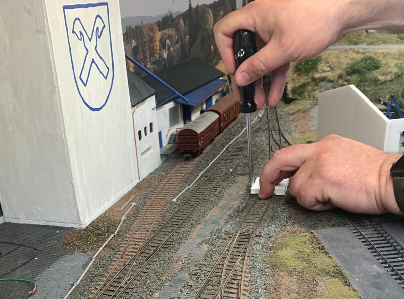

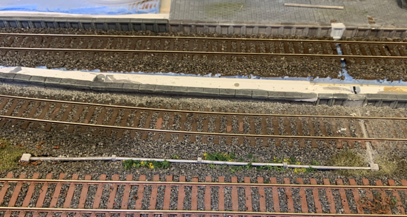

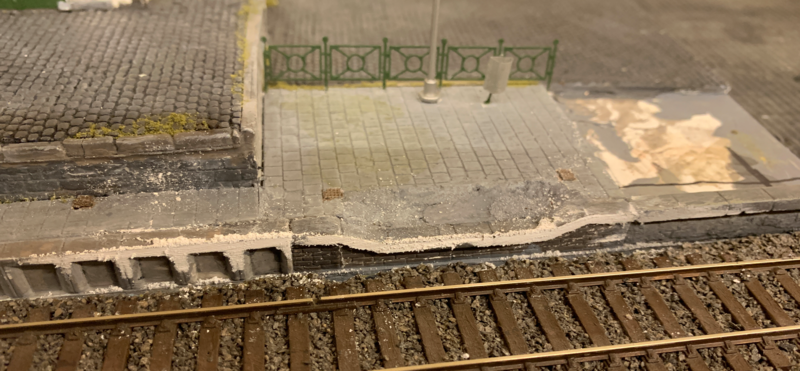

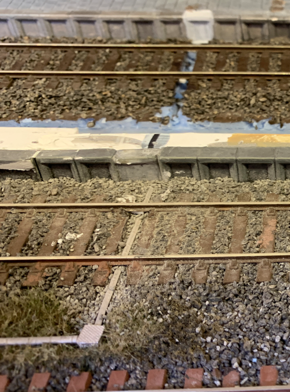

Voor de buizen heb ik een sleuf geprikt met de schoevendraaier:
De boel vastgelijmd en vervolgens, ook in het gat tussen ballastbed en perronrand, ballast gestooid en "aangestampt" en netjes geveegd met een make-up-kwast:
Verdunde boekbinderslijm (1:1) van de Pipoos erop:
Hier zie je het uitsteken met een schoevendraaier:
Even later droogt ook hier de lijm (de standaard doorzichtige knutsellijm van de Pipoos):

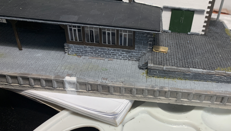

Het perron heb ik een laag plamuur gegeven (alabastine muurvuller):
Zo ziet het er vanuit een andere hoek uit:
Later maar een laagje verf erover. Waarschijnlijk ook een schuurpapiertje. En dan maar eens kijken hoe ik het af ga werken.

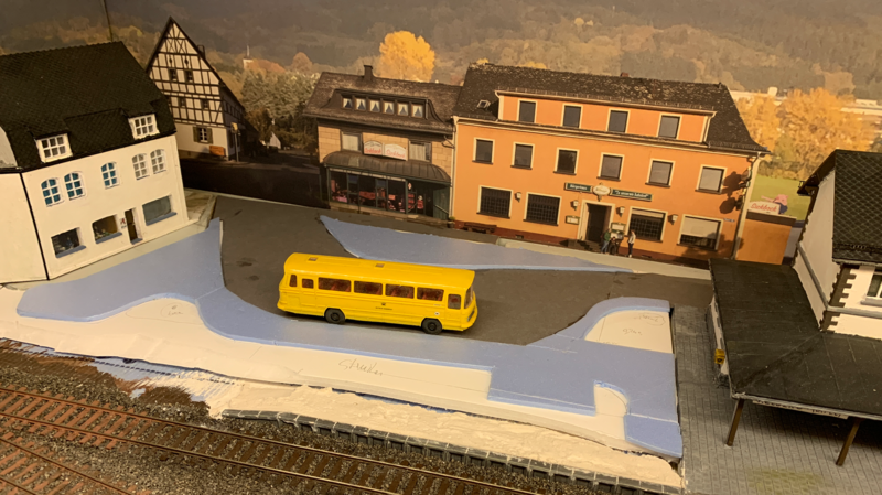

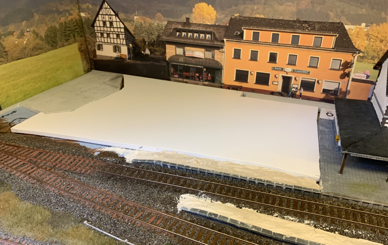

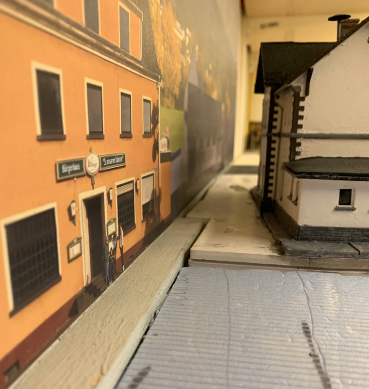

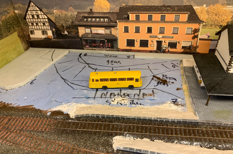

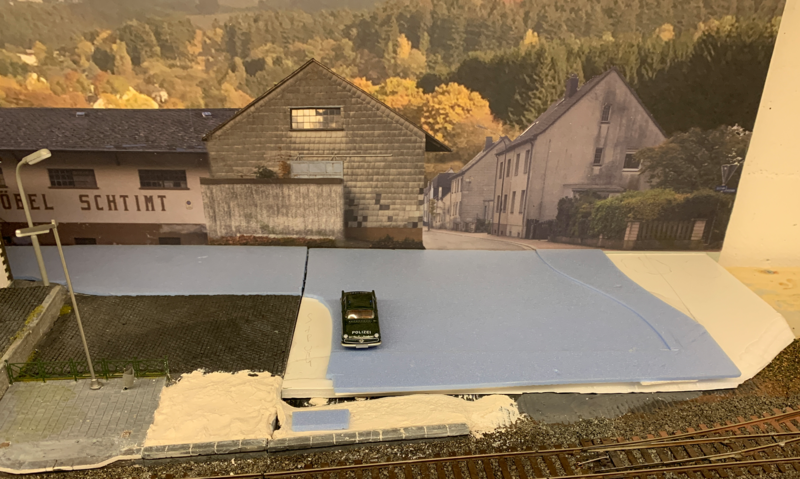

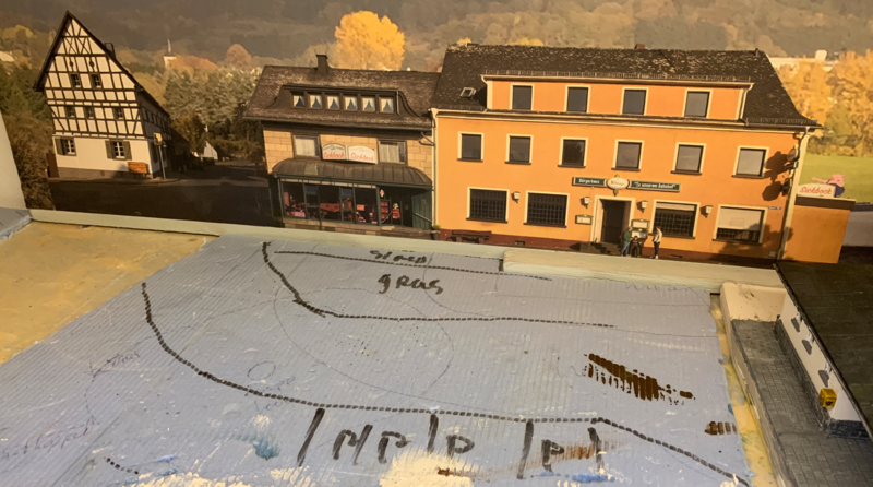

Beetje kijken hoe ik het landschap naast het stationsgebouw ga vormgeven. Ik had al eens wat lopen schetsen en ook nu vond ik dat een aardige methode. Gewoon met de stift op het landschap:
Een uitdaging is de beperkte ruimte tussen de achtergrond en het stationsgebouw:
Een weg van 4cm breed ziet er niet uit. Gelukkig is dat punt nauwelijks zichtbaar. Beetje camoufleren en dan komt het wel goed. Gewoon accepteren. Net zoals ik door m'n bouwwijze her en der niet aan naden ontkom. En niet aan een schuin dak ontkom. Ik accepteer het gewoon, ik kan er toch niets aan doen. Het is nou eenmaal een nadeel van de plek waar ik m'n spoorbaan bouw. Liever het nadeel dan dat ik geen spoorbaan heb :)
Nieuwe schets met bushalte:
Vanwege de benodigde dikte (om op andere punten aan te sluiten) heb ik een A3 foamboard opgeofferd:
Grijs papier als (iets ruwere) ondergrond voor de toekomstige laag asfaltverf. En 3mm blauwe foamplaat als stoep (die ga ik ook met asfaltverf schilderen, in Duitsland zie je dat nogal eens. Wel wil ik de kleur wat af laten wijken. Ietsje lichter of donkerder.
Aan de rechterkant heb ik hetzelfde gedaan, maar daar zowel de weg als de stoep (met een laagje karton eronder ter verhoging) als 3mm foamplaat. Hier komen wat parkeerplaatsen:
Reinout

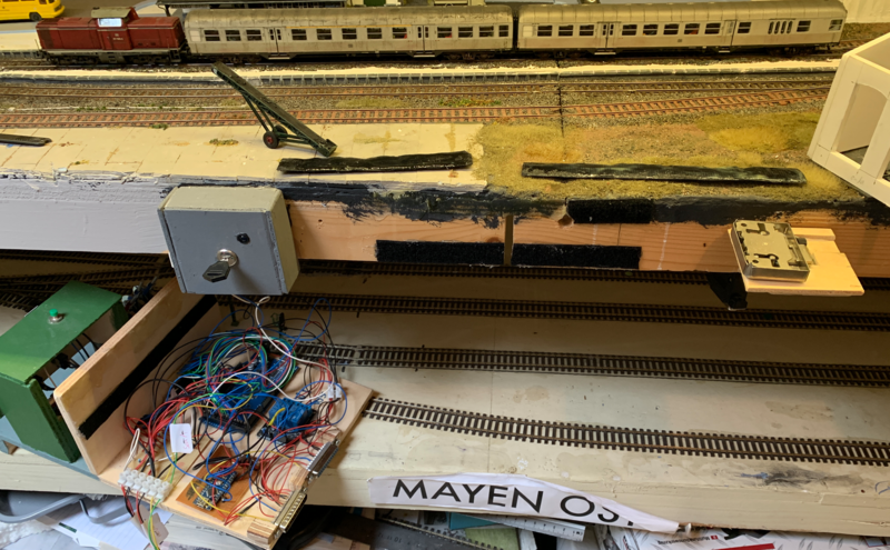

Er kwam wat bezoek langs, dus ik ben aan het opruimen en schoonmaken geslagen.
Ik had al een tijd niet meer veel gereden, dus op sommige plekken wilde een lok wel eens blijven staan.
Dus.... wielen van de meeste loks schoonmaken, rails schoonmaken, boel stofzuigen.
En o.a. het bedieningspaneel van Kelberg repareren. Het klitteband aan de bovenkant was bijna helemaal los, dus dat heb ik er opnieuw opgeplakt. Hier liggen de onderdelen te drogen voordat ik ze aan elkaar plak:
Het is wel lekker om weer te rijden. Dat is toch wel een hoofddoel van m'n baan. Zonder rijden mist er wat.
Dus... de komende tijd wil ik weer meer gaan rijden. Nu kan het weer!
(Totdat ik weer flink aan het klussen ga, maar goed. Dat zien we dan wel weer :) )
