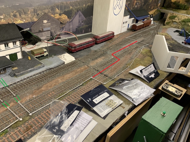

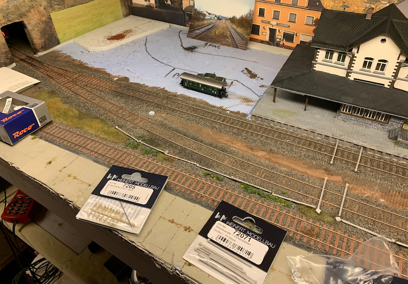

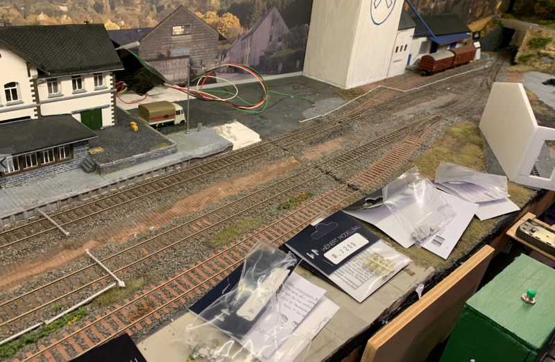

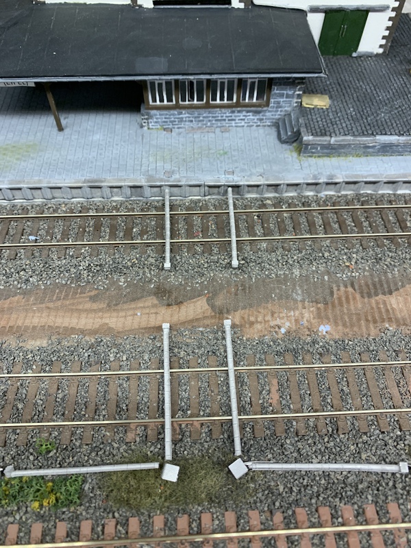

Ik heb met m'n voorraadje Weinert spullen eens een plan neergelegd qua kokers voor de trekdraden enzo.
Kern is dat er twee keer een kabelkanaal van breedte "1" tussen de dwarsliggers doorgaat vanuit het stationsgebouw. Per kanaal passen er twee paartjes draden in. Aan beide kanten een inrijwissel en een inrijsein: tadaaah. Wel is het zo dat aan de linkerzijde van het station het inrijsein al een hele tijd (+/- sinds 1945) verdwenen is.
Aan die linkerkant loopt er een kabelkanaal (wederom breedte "1"), tussen het perronspoor en het spoor bij de losweg door. Twee kanaaltjes van links ligt er een extra vierkantje naast: dat is een "Druckrollenhalter" omdat er een knikje in de richting zit.
Het verloop aan de rechterkant:
Hierboven zie je een paar haakse hoeken. Op een andere manier kreeg ik het er niet lekker langs. Er had wel wat anders gekund (kanaal in de lengterichting van het perron), maar dan nog kom je niet helemaal lekker uit.
Helemaal rechts moet er een splitsing komen richting de wisselaandrijving en verder richting het inrijsijn. Ik heb maar een brede "Druckrollenhalter 4" gepakt daarvoor.
Zowel links als rechts missen de bovengrondse paaltjes, die heb ik nog niet neergelegd.
Maak ik hier grote blunders of zou het zo ongeveer wel kunnen?
Reinout

« Reactie #3429 Gepost op: 09 April 2019, 23:16:30 »
Rechts lijkt mij een gigantische omweg
Veel bochten
veel onder doorgangen
en hele lange draden met dito rek en dus veel spanning op de draden en krachten
Langs het perron en danrecht naar die inrij wissel
Wim Hesselink

Hallo Reinout,
Ik denk dat je de hoofdsporen helemaal niet hoeft te kruisen. Bij het verlaten van het Stellwerk (ok de Anbau) kun je direct links en rechts afslaan. Dus wat Jerry ook aangeeft: onder het Hausbahnsteig (in een schacht afgedekt met stalen platen) parallel aan spoor 1 naar de inrij wissels en seinen.
Alleen moet je aan de rechterkant dan nog kruisen met het spoortje van de Landhandel, maar dat is geen probleem.
Groet, Wim
Edit: uit je eigen draadje nog een paar fotos (die je zelf gemaakt hebt):
https://forum.beneluxspoor.net/index.php?topic=60917.msg3221891216#msg3221891216
Fotos 7, 8 en 9 laten het station van Wilsenroth zien, met precies zo'n verloop onder het Hausbahnsteig
« Laatst bewerkt op: 10 April 2019, 10:48:18 door Wim Hesselink »
Geen grendel voor het wissel?

Twee grondregels voor trekdraden:
1-Druckrollen, Umlenkungen en dergelijke leveren relatief veel weerstand op, het is daarom een vereiste de "routes" van de trekdraden zodanig te kiezen dat er zo weinig mogelijk van die voorzieningen gebruik gemaakt hoeft te worden.
2-daar waar mogelijk worden trekdraden bovengronds over Rollenhalter op paaltjes gevoerd behalve als er geen ruimte voor is, dit gevaar oplevert of als andere (dwingende) omstandigheden het ondergronds voeren vereisen.
Op grond van bovenstaande twee alternatieven:

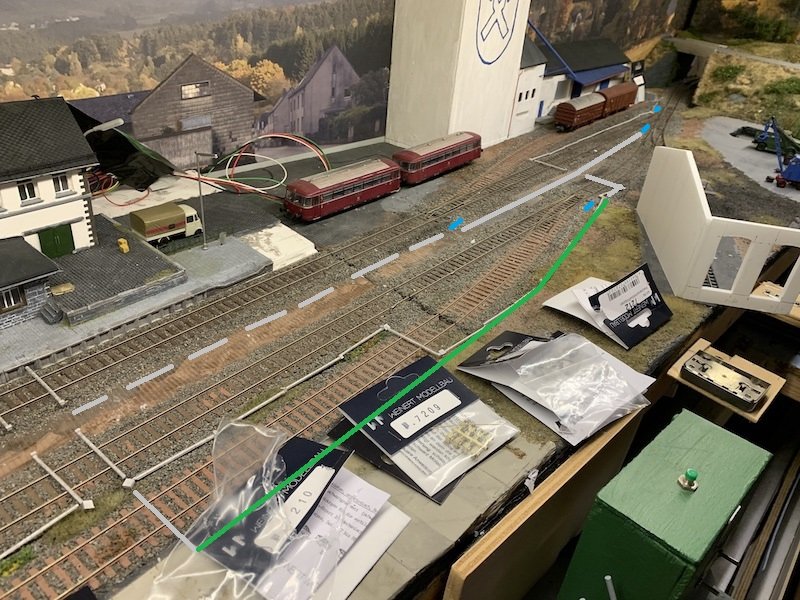

Hm, zeker aan de rechterkant is het toch een "tikkie" te extreem, wat ik van plan was. Zeker met de beperkte lengte van het station lijkt het of de draden meer haaks op de sporen hun weg afleggen dan in de lengterichting.
Feedback helpt, dus :) Waarvoor dank.
De rode en groene lijnen van 44 heb ik wat bedenkingen bij, die misschien niet terecht zijn. Wat ik ervan vind geeft wel aardig weer met wat voor soort zaken ik in m'n achterhoofd zit.
  • De groene lijn scheelt twee hoeken van 90 graden, maar loopt langs het randje van de losweg. Ik heb daar mijn bedenkingen bij. "Randje van de losweg" en "lompe lui die dingen zoals boomstammen laten vallen", dat soort zaken. Was dat wel toegestaan?
  • De rode lijn loopt langs de rand van het lage perron tussen de twee sporen. Mag er een metalen rand net langs de rand lopen? Ik heb het daar nog in geen enkele foto zien lopen. Uitglijden enzo. Misschien mag het wel, hoor. Ik zit (voor iets anders) op deze plek aan een betonnen gootje te denken...
Toch maar onder de tegels van het perron door? Ik zal dan nog wat kluswerk bij het trottoir moeten doen. Maar als ik naar onderstaand voorstel kijk vind ik dat er wel redelijk uit zien:
Ik had er in eerste instantie bedenkingen bij, maar op het moment lijkt me dit de beste variant toe.
Aan de linker kant wil ik het verloop wèl laten zoals ik oorspronkelijk had gepland. Daar ziet het er niet super-raar uit, meen ik.
Feedback?
Nee. Ik ga even een beetje uit van de foto's die ik van Uersfeld (aan de Eifelquerbahn) heb. Bij de ene inrijwissel zit iets grendel-achtigs (hoewel er maar één paar trekdraden is) en bij de andere inrijwissel zit niets. Kelberg is een kopstation, dus als het met grote snelheid binnen komt rijden heb je andere problemen. Dus geen grendels.
Ik maak me er daar een beetje makkelijk mee af, maar 't is wel aardig voorbeeldgetrouw :)

Hm. Het was wel handig geweest als ik er een legenda aan toegevoegd had. De rode lijnen stelt een ondergronds lopend leidingkanaal voor, de groene lijn een bovengronds lopend systeem, waarbij de blauwe stippen wisselaandrijvingen aanduiden.
Bovengronds verlopende trekdraden verwacht je natuurlijk niet tussen spoor en losweg, daar hoeft geen discussie over te zijn.
Trekdraadkanalen langs een perron lijkt me ook niet erg logisch, daarvoor zou even nagekeken moeten worden hoeveel ruimte er is tussen perronkant en uiteinde biels. Trekdraadkanalen aan de lage kant van een perron lijkt me ook niet voor de hand liggend.
Is dit misschien een optie?
De rode lijn volgend wordt het spoor slechts één keer gekruist, één keer minder dan 'buitenom'.
Daar waar de trekdraden onder het perron door geleid worden, zouden deze wel toegankelijk moeten blijven. Op die plaatsen zou de "goot" in het perron afgedekt kunnen worden met (geteerde) planken of iets van riffelblik of zo (met groen aangegeven).
