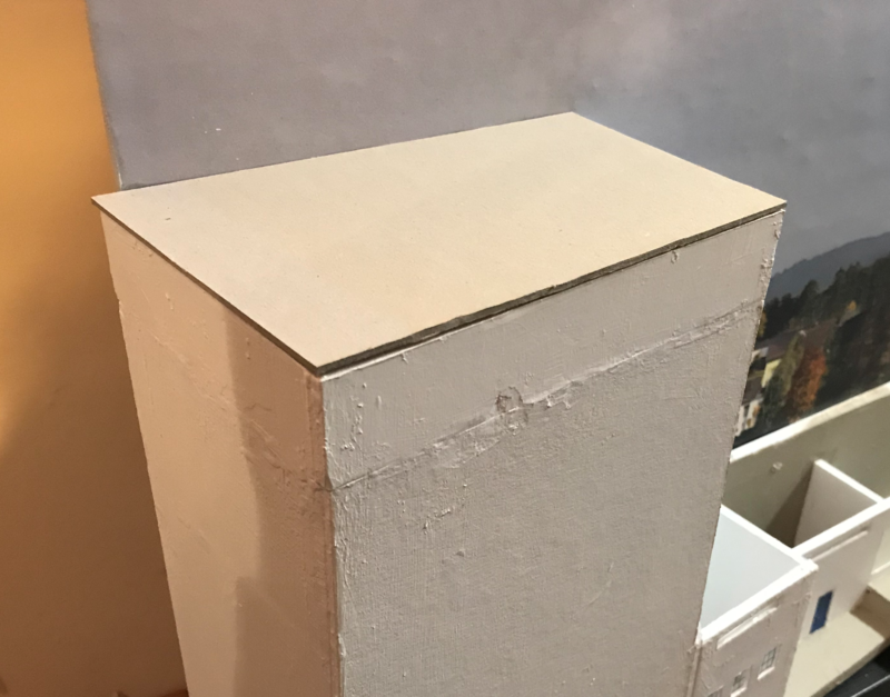

Ik moest het dak nog van wat afdekking voorzien. Dus maar een lekkere laag lijm erin en wat grind erop. Eh.... daardoor liet de buitenste laag van het architectenkarton los en begon het te bobbelen.... Eraf halen dus...
Alternatief: 1mm dik karton erop. Dat ga ik betonkleurig schilderen en dan moet het maar goed zijn. Je kijkt er toch nauwelijks van boven op.

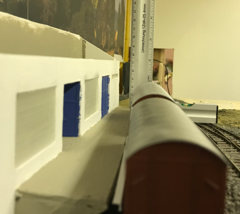

Boven even op z'n plek gezet om een paar dingen te meten. Onder andere of de wagons nog tegen het laadperron aan komen. De vorige keer liep het aan, dus ik heb er wat afgesneden, maar zo'n klein randje gaat nooit zo netjes als als je het in één keer goed doet. Ik ga er een 3x3mm L-profiel (roestkleurig geschilderd) overheen plakken om te zorgen dat het weer recht komt.
Lineaal erachter om wat hoogtes voor de laadperronoverdakking op te meten. Vooral hoe hoog die wagons überhaupt komen:

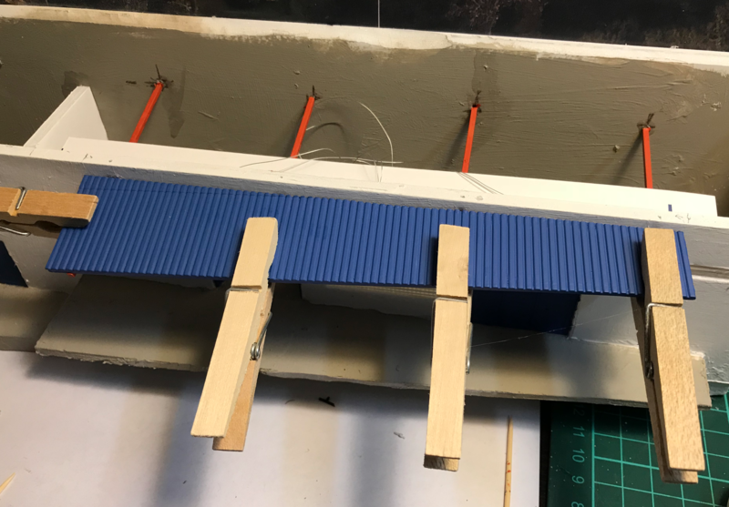

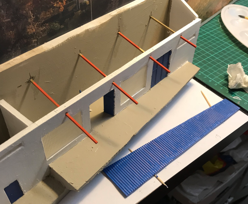

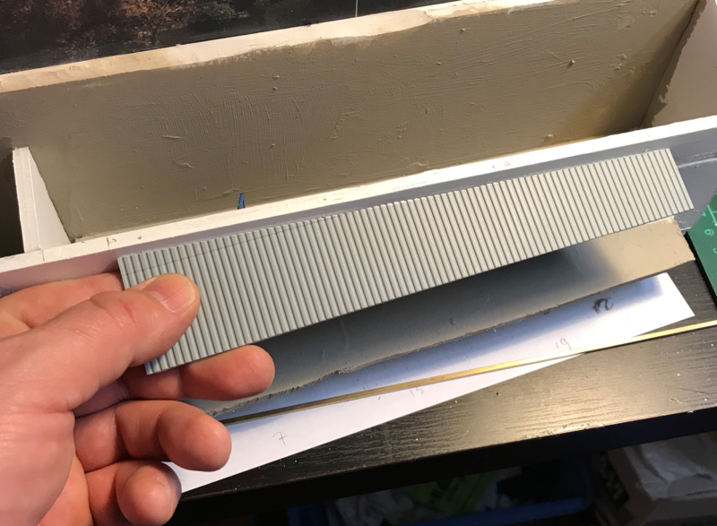

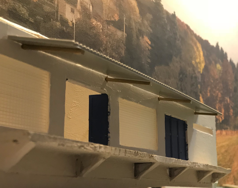

Vervolgens de laadperronoverdakking maar eens ter hand genomen. Keus gemaakt om 'em gewoon op de breedte van het perron af te snijden. Dan steekt 'ie maar niet over:
Al een viertal gaatjes in de wand geprikt om de 2x2mm messing staven door te steken die de overdakking moeten dragen. Morgen eens kijken of dat een beetje lukt!

De overkapping. Gaatjes geprikt in de wand, een halve cm onder de bovenrand. En onder een bepaalde hoek ook een bijbehorend gaatje in de achterwand. Vervolgens de 2x2mm messing vierkante staafjes erdoorheen steken, afdakje erop leggen en aftekenen waar ik het af moet zagen:
Zoiets moet het worden:
De balken heb ik oranjerood gemaakt, het dak wordt blauw. Voor dat dak heb ik modern uitziende golfplaten (met rechte hoeken ipv golven, maar goed, moderner dus) gebruikt. Het eigenlijke dak van de loods wordt echte golfplaat (en flink verouderd).

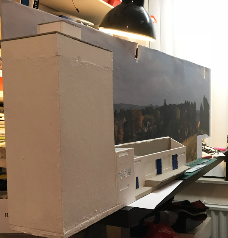

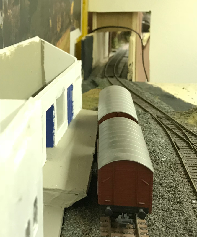

Krokodil68: het is een zwevend laadperron, zie het middelste van de drie foto's. Nou ja, zwevend... Het is (omgerekend) een plaat beton van 30cm dik met 6 steunen van van ook 30cm breed. Daar moet je toch met een vorkheftrucje overheen kunnen kachelen :)
De vorm, met een zwevend laadperron, is vooral ingegeven omdat ik de achtergrond naar voren moet kunnen kantelen bij het weghalen van de achtergrond. Vandaar de schuine steunen onder het perron.
Dus... weer een voorbeeldje van een randvoorwaarde die invloed heeft op m'n bouwsels. Zoals ik al vaker heb gezegd zijn randvoorwaarden en problemen enzo helemaal niet erg. Als alles spiegelglad is en alle mogelijkheden openliggen is het alsof je op glad ijs staat. Probeer dan maar eens vooruit te komen! Een beetje wrijving is niet erg. Dan kan je je ergens tegen afzetten. Dan heb je houvast waar je wat mee kan.

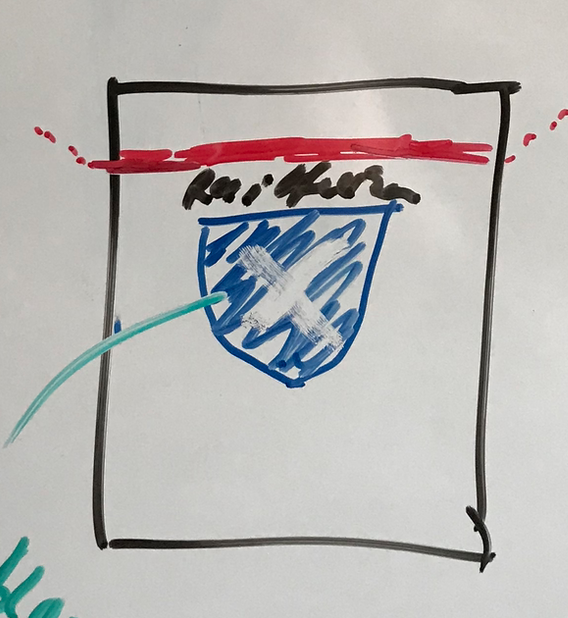

Zo heb ik bijvoorbeeld nog een keer een mailtje gestuurd over het oude logo op de landhandel in Kaisersesch. Deze keer naar de landhandel zelf i.p.v. de overkoepelende organisatie. En wat krijg ik? Een "ik ben een tijdje weg, stuur voor dringende zaken een mailtje naar ..." auto-reply. Zucht. Wat nu? Mijn gedachte vanochtend was om dan zelf maar wat te doen. Ik ben, een beetje aan de hand van de kleuren van de enige oude foto die ik heb, al wat details zoals deuren en dak en balken blauw danwel oranje aan het schilderen. En door de manier waarop ik met die kleuren omga heb ik nu het idee dat ze daar bij die landhandel wel "stevig" met hun kleuren omgaan. Dus... waarom niet botweg het blauwe schild-met-witte-sleutel dat ik o.a. hier op het forum als persoonlijk logo gebruik niet op de landhandel aangebracht? Maar dan met het oude raiffeisen-symbool van de twee gekruisde paardekoppen. Wel in een bleke kleur blauw, want anders wordt het toch wat te erg opvallend, denk ik.

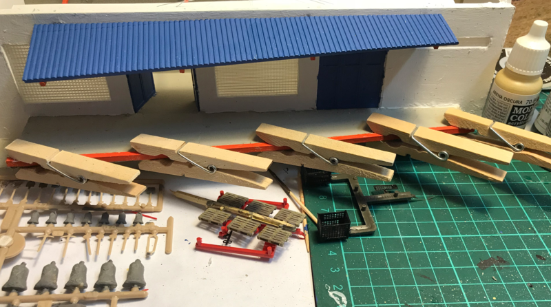

Enfin, terug naar de landhandel. Hieronder zie je dat de afdakking erop zit:
Ook zijn vaag misschien wat draadjes zichtbaar: ik heb gaatjes in de wand geprikt, vlak onder de afdakking, en daar SMD ledjes-met-snoertjes doorheen gestoken. Verlichting onder het afdakje.

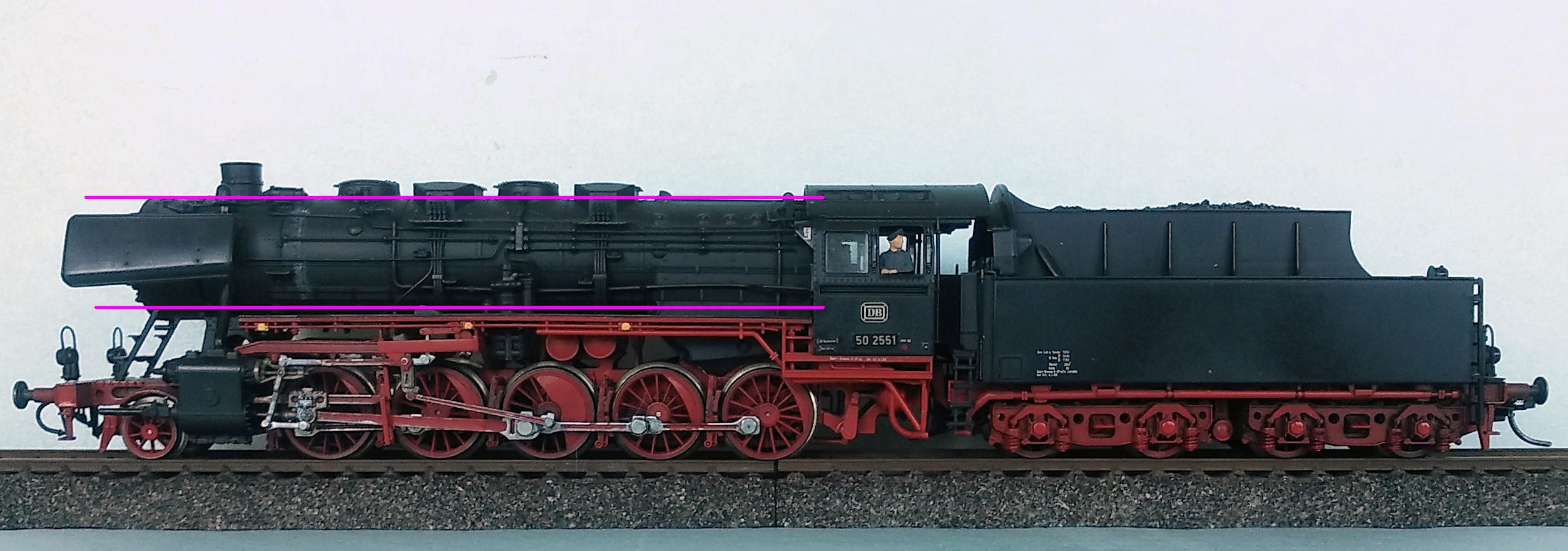

Ik ook, dus heb ik meteen, toen de ergste slaap geleden was, het ding bij de lurven gepakt, op een strakke ondergrond gezet en grondig bekeken. Natuurlijk verbeeldde ik me, dat ook deze dame weer krom was gaan lopen, vooral gezien de akelig krappe ruimte tussen voorloopwiel en spatbord:
Bovenstaande foto heb ik vervolgens in paint geladen om wat strepen te kunnen trekken:
Misschien is het wensdenken, maar het lijkt allemaal een beetje mee te vallen. Maar, om volledige zekerheid te kunnen verschaffen, zal ik bij gelegenheid toch het model eens uit elkaar gaan halen om een fysieke lineaal langs het chassis te kunnen houden.

Hoe langer je naar zo'n foto kijkt, hoe krommer de onschuldige lok op onmogelijke plekken wordt. Ik zou zweren dat de rookkast naar beneden gebogen is, bijvoorbeeld.... Dan helpen alleen objectieve rechte lijntjes :)
Die van jou ziet er prima uit. Op DSO kwam ik een draadje tegen waarin werd gesuggereerd dat het te stevig aandraaien van de schroeven ook een verergerende omstandigheid kon zijn. Nu ben ik aardig van het stevig aandraaien, dus ik zal daarmee op moeten letten.
Je 50er ziet er ook qua vervuiling prima uit. In dat kader...

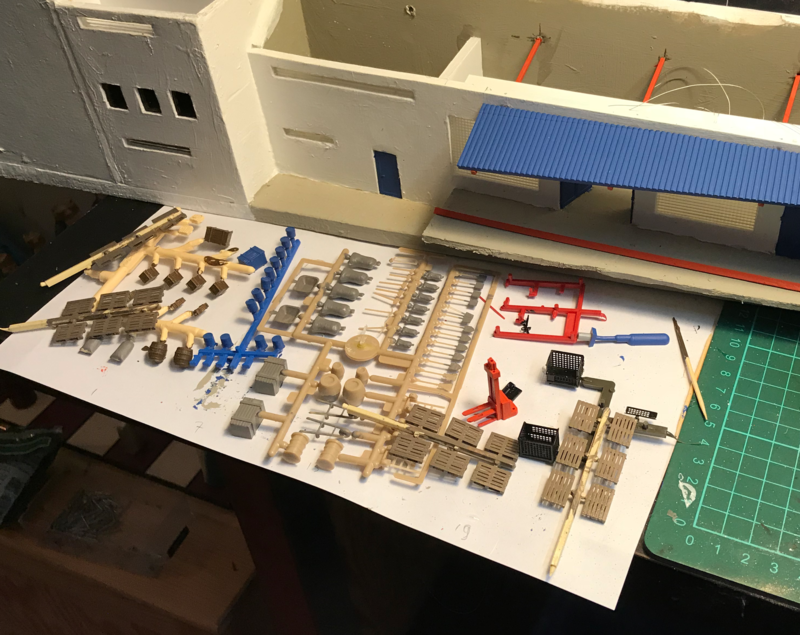

Weekje geleden alweer dat ik wat opgeschreven heb. Ik heb ondertussen wel weer af en toe een kwartiertje tussendoor gerommeld. En al die kwartiertjes bij elkaar opgeteld levert toch best wat op :)

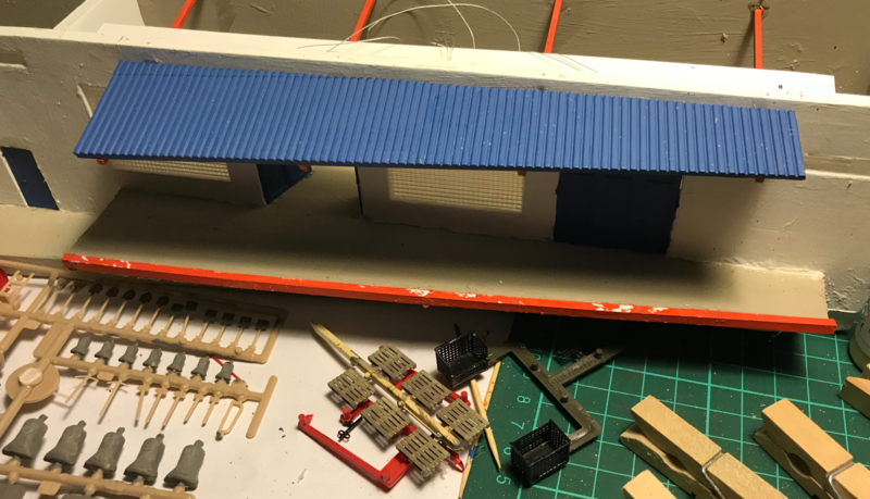

Het hoekprofiel voor het perron vastgelijmd:
Na het loshalen van de wasknijpers bleek er wat verf vanaf te zijn gegaan:
Geen probleem, dat heb ik daarna weer bijgeschilderd. Voor het perron op bovenstaande foto zie je ook allerlei andere geschilderde zaken. Uit diverse verpakkingen (3x preiser en 1x faller) wat gepakt en geschilderd.

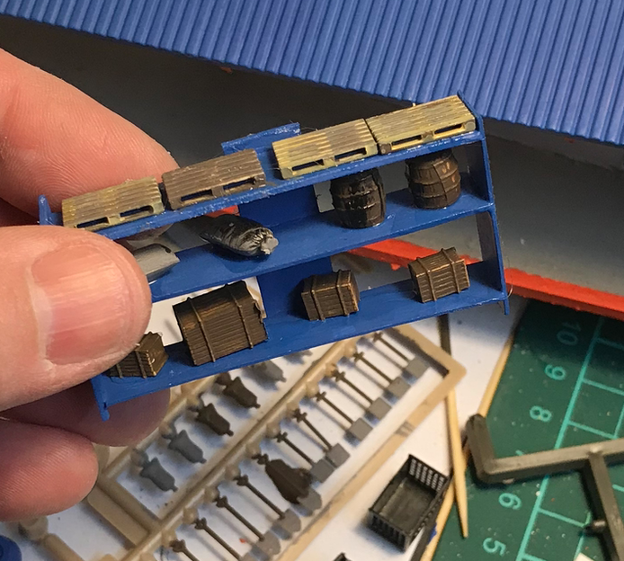

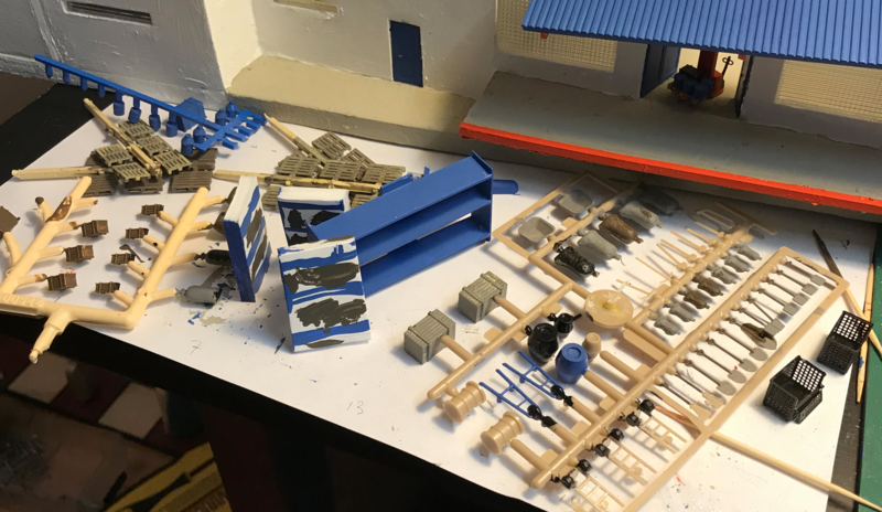

Hieronder nog meer. Onder andere een geïmproviseerde kast die tegen de achterwand aan gaat komen, daar waar je door de deuropening heen tegen de achterwand kan kijken. Ook zie je drie stukjes foamboard die ik met wat blauw en bruine strepen tot kast heb gepromoveerd. Heeeeeel schematisch en vlekkerig aangegeven, maar dat is prima: ze komen achter de nauwelijks doorzichtige ruiten.
En zie hier de kast met inhoud:
En zo ziet de binneninrichting er van boven uit:
En zo ziet het er door de deur uit. Oh ja, bij de geschilderde zaken zat ook een vorkheftruc. Daar moet later nog een poppetje bij.
