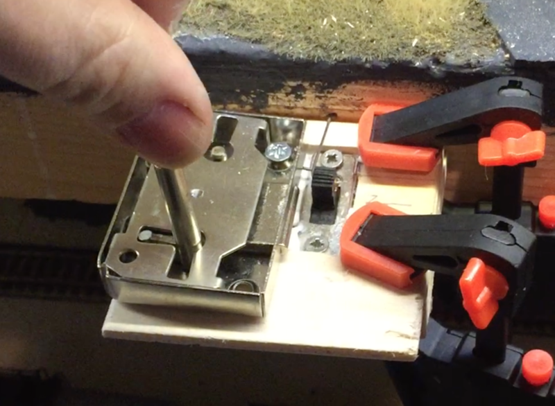

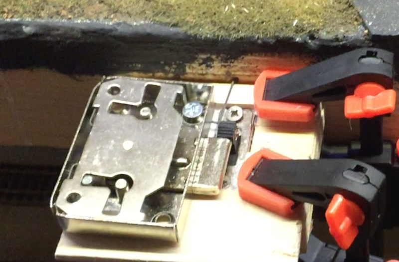

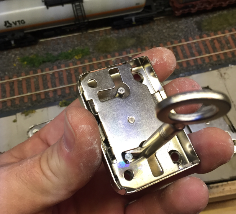

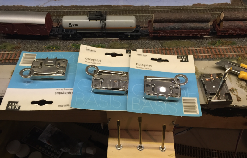

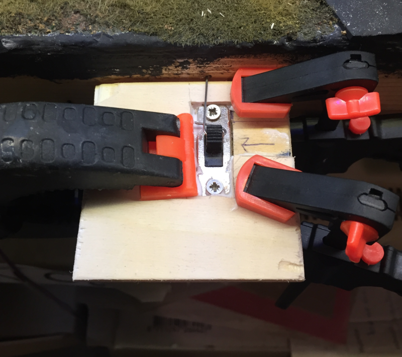

Vanavond heb ik een eerste test met eenvoudige "meubelsloten/oplegsloten" uitgevoerd. Als eerste de sloten maar. Eenvoudige uit de bouwmarkt ("Karwei" in mijn geval):
Deels met boren, deels met een hamer heb ik er een spijker door geslagen om te zorgen dat de sleutel er maar in één stand uitgehaald kan worden:
Het idee erachter is dat je op deze manier zeker weet dat het slot maar in één stand kan staan als je als
Fahrdienstleiter
de sleutel netjes in je bezit hebt en de wissel dus op slot zit.
In Kelberg heb ik de drie handbediende wissels met een schuifschakelaar+verenstaal uitgerust. Met een beetje extra triplex is er voldoende plek voor het slot:
Tijdelijk heb ik het slot met één schoef vastgezet om snel te kunnen testen of het wat is. Ik heb 'em in zo'n positie vastgeschoefd dat de schakelaar niet naar je toe geschoven kan worden omdat het slot die beweging versperd:
Als je het slot hebt opengedraaid kan de schakelaar gewoon bewogen worden
maar je kan de sleutel niet uitnemen
Dit is een begin! Ik ga (naast de twee andere handwissels) ook een identiek slot bij het bedieningspaneel installeren. En voor het hele station is er maar één sleutel. Dus als 'ie bij het bedieningspaneel is, staan gegarandeerd alle wissels in de veilige ruststand. Is de sleutel weg, dan mag er alleen gerangeerd worden en mogen er geen treinen binnenrijden. Dit regel ik door te zorgen dat het slot bij het bedieningspaneel óók maar in één stand de sleutel vrijgeeft. Een schakelaar detecteert die stand en verbied (via de arduino) binnenkomende treinbewegingen. Misschien bouw ik ook nog in dat het slot zelf geblokkeerd is als er al een rijweg voor een binnenrijdende trein is ingesteld.
Het is niet perfect, want per stopontspoorblok/wissel-combinatie heb ik maar één slot. In het eggie zouden dat er twee zijn, met onderlinge afhankelijkheid. Maar.... ik vind dit voorlopig wel mooi genoeg (gesteld dat ik het aan de praat krijg).

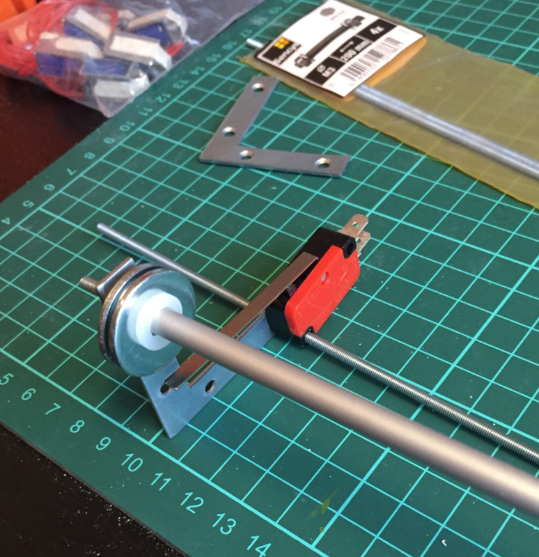

Experimenteren met de vierkante messing buis en de andere benodigdheden... Ik geloof dat ik wat werkends & bouwbaars heb gevonden...
Straks kijken of het ècht werkt!

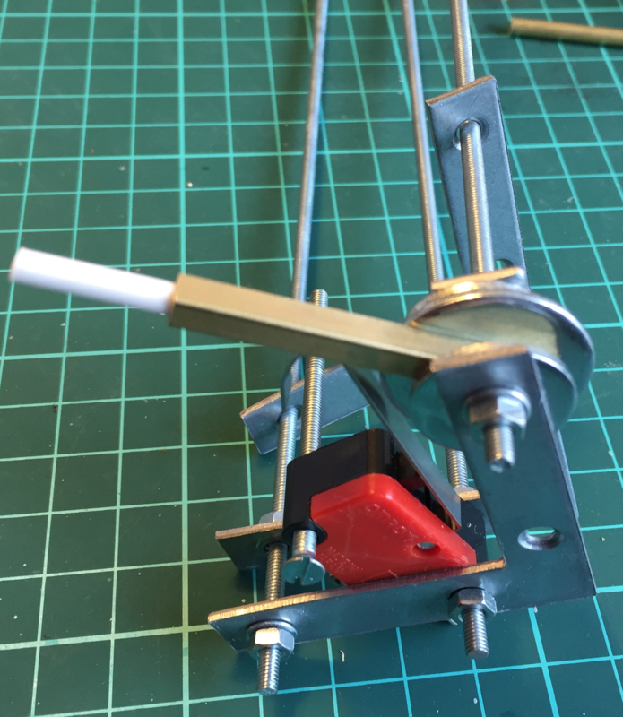

02 April 2016, 20:03:04 »
Nou.... het lijkt te werken!
Hier het resultaat:
En hier de handleiding voor één hendel:
Ik moet even kinderen ophalen; later plaats ik nog wat meer plaatjes. Maar dit geeft het denk ik al aardig weer!

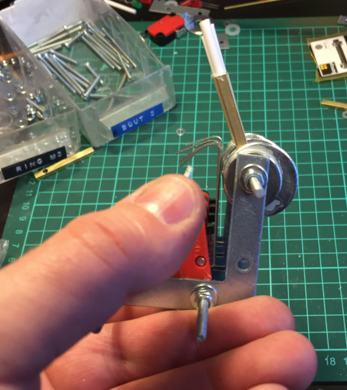

02 April 2016, 21:52:28 »

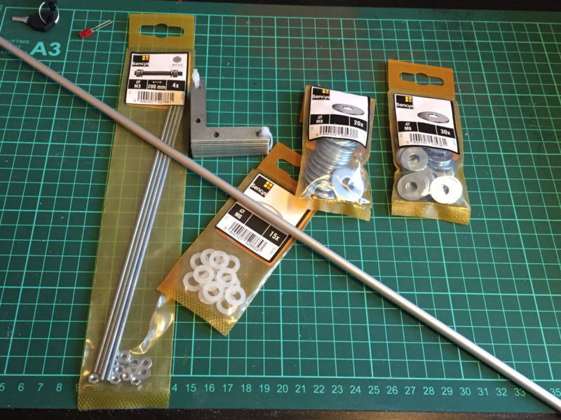

Ter herhaling het gros van de ingrediënten:
en de overige ingrediënten (alleen de schakelaars staan er niet op):

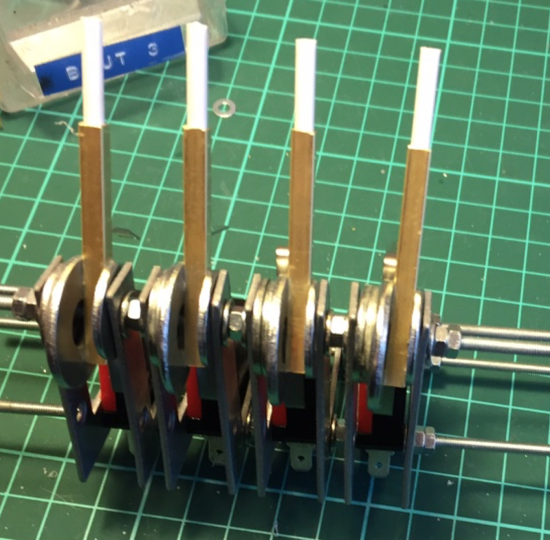

Nou, hier is de "bouwtekening" van één hendel:
Een 4mm vierkante buis waar een 3mm gaatje doorheen is geboord. Hier gaat het 3mm draadeind doorheen. 3 kleine en 1 grote ring. Wat secondelijm en een 3mm moertje als positionerings-hulp.
Dit lijm je op elkaar. 1 kleine, 4mm buis, 1 grote, 2 kleine. De kleine zitten netjes gecentreerd t.o.v. het gat, de grote zit excentrisch (zie de video) zodat bij het omzetten van de hendel de grote ring een contact naar achteren kan drukken.

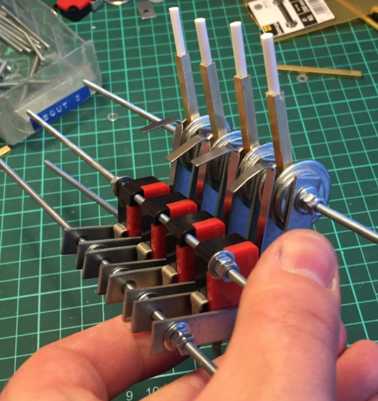

Beetje serieproductie en dan zijn er vier af:
Ook liggen hierboven de schakelaars klaar (waarvan het "lipje" omgebogen is omdat het anders te ver naar boven uitsteekt en tegen de hendel komt). Ook zie je een beginnetje liggen van drie 3mm draadeindes en een hoekprofiel.
Alle vier gemonteerd, steeds met een moer ertussen en aan beide kanten een profiel. Er zitten dus 8 profielen op de constructie:
Van de zijkant, dat verduidelijkt de positie van de schakelaars:
En meer van achteren:
De stang die door de schakelaars zit moet nog ergens gefixeerd worden. En de draadeindes moeten afgekort worden.
