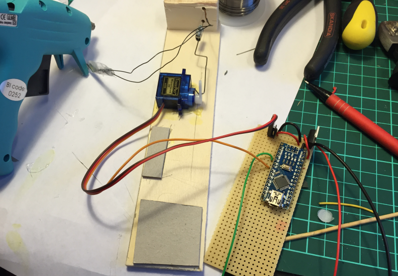

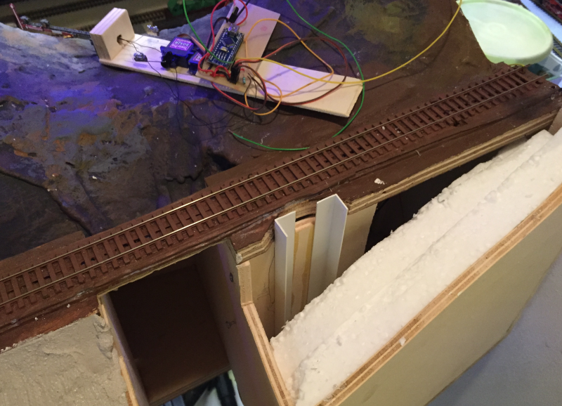

Het gips is l-a-n-g-z-a-a-m aan het drogen. Dit is na twee dagen:
Het is een niet-verwarmde zolder, dat zal niet helpen.
Verder een stuk van de derde (en laatste in dit gedeelte) module in de gips gezet.
De resterende 30 cm van de module moet ik nog van piepschuim voor zien. Een stukje is bij een onderdoorgang die ik nog moet uitmeten. En het andere stuk daar moet eerst de precieze plaats van het gat voor de seinpaal bekend worden.
Om dat makkelijker te maken heb ik voor 2 Euro een plastic hoekprofiel bij de Praxis gehaald en twee stukken op maat gemaakt en vastgelijmd:
Daar kan ik het signaal mooi in laten zakken. Zoals je boven op de foto ziet is het printplaatje met de arduino een beetje een spagghettisalade geworden omdat ik nog wat aan het experimenteren was met de voeding. Ahem. (Ik herinner me een mooie sticker van de duitse "chaos computer club":
Kabelsalat ist gesund
). Nou, ik wil er nog wat orde in brengen. Probleempje is ook dat de 7805 net iets te ver uit steekt en tegen het piepschuim aankomt. Maar dat gaat wel goed komen.

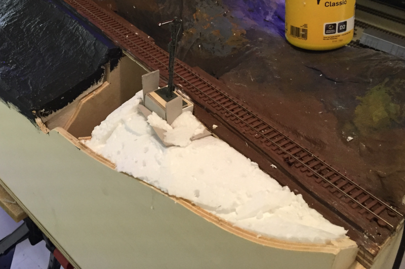

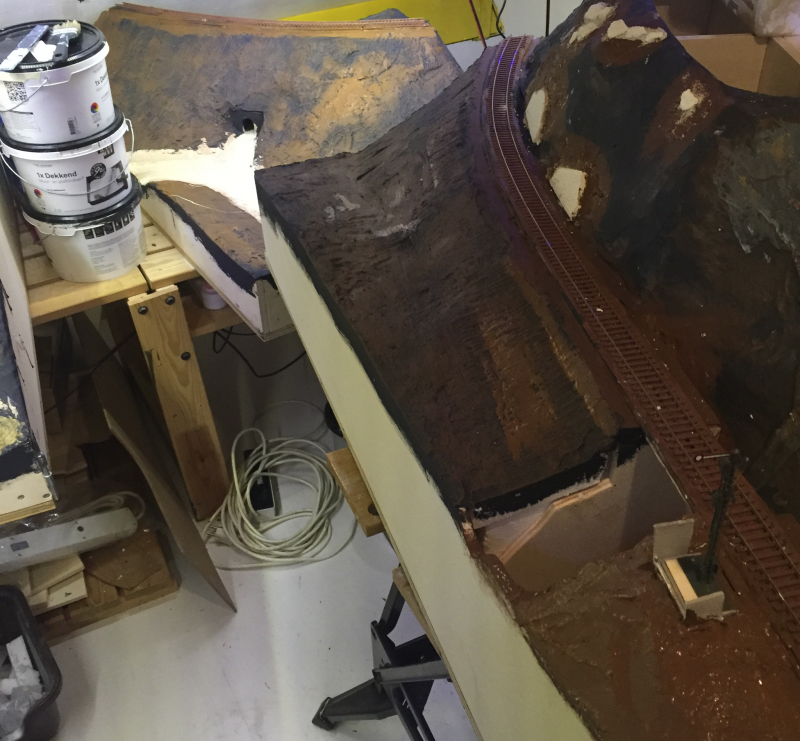

Het gips is goed genoeg gedroogd, dus klieder de klieder een lading zwartgrijze verf erover:
Er is geen gips meer zichtbaar. Er is nog wel een stukje dat ik moet gipsen:
Ik heb het sein nu geplaatst en er deels een kartonnen omhulsel omheen gedaan. En als bescherming nog wat karton erbij gestoken als voorbereiding op het gipsen. Dat wordt nog een uitdaging qua afwerking, want ik heb het idee dat ik het sein er uiteindelijk niet meer netjes uit ga krijgen zonder het landschap te beschadigen. En dat was origineel wel de bedoeling. Ach ja. Als het goed is hoeft het sein er de komende 20 jaar niet meer uitgehaald te worden en indien wel is de schade snel te herstellen. Dus hoef ik ook niet super mijn best te doen op een perfect werkend systeem.
Wel is het zo dat ik door de ervaring die ik hiermee opdoe een volgende seinpaal misschien anders uit ga voeren.
Over seinpalen gesproken: ik heb het inrijsein van het schaduwstation nu ook af. Dat had een conrad aandrijvingen daar wilde ik van af. Tadaah:
Kwestie van sein erop lijmen (met bisonkit) en servo (ook met bisonkit). Met verenstaal en een kroonsteen-restant de boel doorverbinden.
Karton met lijmpistool onder op het hout lijmen en daar (op de ongebruikte stukken) de printplaat weer op lijmpistolen. Werkt prima.

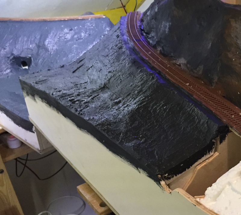

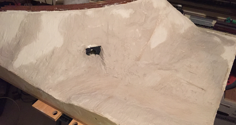

Ik had vanavond nog net een kwartiertje de tijd om wat aan de spoorbaan te doen. In verband met de benodigde droogtijd heb ik de keus gemaakt wat gips te mengen en het uiteinde van de Monreal-module van gips te voorzien. Het piepschuim was inmiddels gedroogd, dus dat kon:
Linksboven op de foto zie je ook wat wittigs. Ik had nog wat gips over, dus heb ik daar aan de onderkant twee stukjes muur (die ik al op maat had gezaagd) als steunmuur vastgegipst. Aan de bovenkant van de heuvel heb ik wat oude brokstukjes gips als rots vastgegipst.
M'n plan voor morgen: met de bruine muurverf deels over de zwarte heenkalken. En met de lichtgele de beekbedding een basiskleurtje geven. Beetje mengen. De beekbedding zal sowieso nog aandacht moeten krijgen qua kleur, zand, stenen. Qua water ga ik er
doorzichtige acryl gel
overheen smeren (naar een tip van Milocomarty). Dat lijkt me op voor een duidelijk stromende beek met duidelijke wervelingen en kleine stroomversnellingen mooier overkomen dan een keurig net glad bootlak oppervlak. Dat pas ik wel weer op andere plekken toe.
Ook ga ik een piepschuim ondergrond aanbrengen in het "gat" dat je op de foto ziet. Daar komt een kleine onderdoorgang (die nog gepland moet worden) en een voetpad (dat ik nog precies moet uitmeten qua hoogte onder de te plannen onderdoorgang). Alles is nog niet perfect bekend, dus
Dus... piepschuim basislaag en dan purschuim erop. En dan later maar eens lekker erin snijden. Dat lijkt me het meest productief.

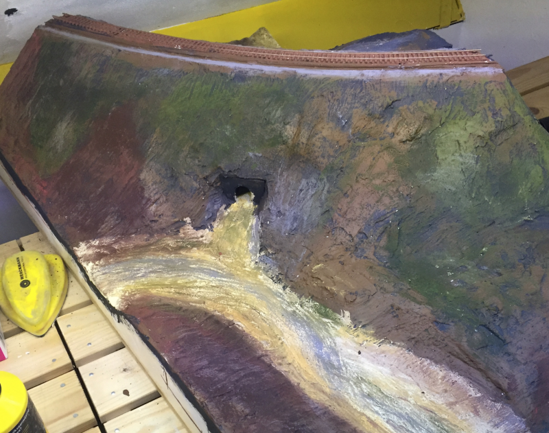

In de linkerbovenhoek ziet u drie emmers met Karwei muurverf:
Op de rest van de foto ziet u de modules die dit alles hebben moeten ondergaan. De zwarte verf heeft een voorzichtig laagje bruin gekregen om het niet te egaal te krijgen.
En de beekbedding heb ik onder beige/lichtgeel bedolven. Daarna (niet op de foto) heb ik er nog druppels bruin in gedruppeld en vervolgens lekker gekliederd en de stroomrichting gesuggereerd. Ik zal het nog bij moeten werken. Stenen erin enzo. 't Is wel leuk om te doen.
Morgen zal ik nog wel wat tussendoor kunnen doen omdat ik thuis ga werken. Even rustig aan doen
want ik ben voor het eerst in 42 jaar door een auto aangereden
. Niets ernstigs gelukkig, maar wel twee beurse plekken

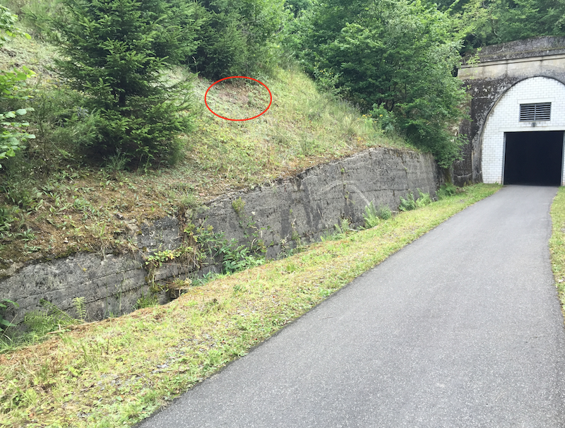

Arthur: ja, het is donker. Misschien tè donker. Maar.... voor een groot deel maakt het niet uit en voor een groot deel klopt het wel (mist een tikkie gecompenseerd).
"Het maakt niet uit":
Foto die ik deze zomer met mooi warm weer heb gemaakt bij de tunnel van Bleialf. Het rode cirkeltje geeft de enige wat grotere plek aan waar ik grond kan zien! De rest zit onder het gras/mos/onkruid. Dus... als ik in model de hele bus Woodland Scenics turf eroverheen kieper en ik geen verf meer zie is het wel ongeveer goed
Dan is het voornamelijk voor die plekken waar er net wat ondergrond doorheen schijnt.

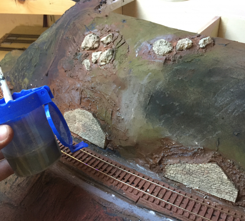

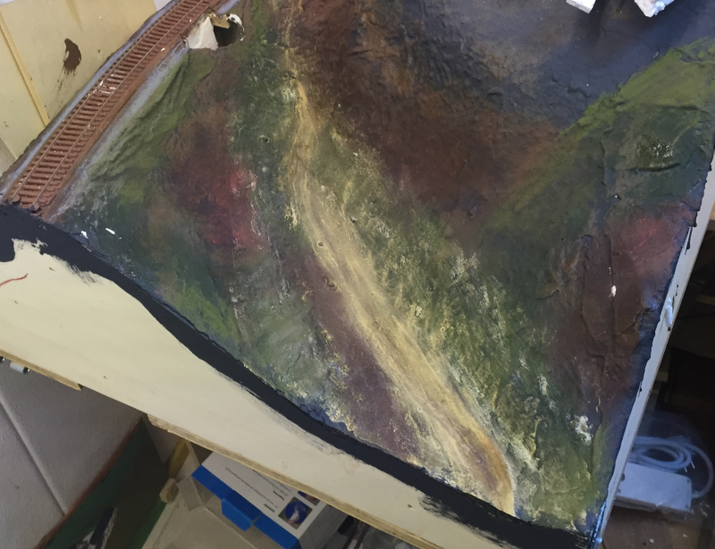

Niemand kan beweren dat ik geen groene vingers heb:
In ieder geval groenbruinroodgeelgrijs-groene vingers. Lekker wezen kliederen met krijt. De modules zijn nu al minder donker en er is veeeeel meer variatie (die grotendeels onder turf gaat verdwijnen, maar goed):
Ook heb ik de witte rotsen (=brokjes gips) en de twee steunmuren van een basislaagje voorzien:
Dit geweldige effect heb ik bereikt door het potje, links, waar ik de laatste weken m'n kwasten in uitspoel te gebruiken
Werkt daar prima voor. Waarschijnlijk doe ik zometeen nog een laagje als de eerste laag het gips is ingetrokken. En dan krijt en/of aquarelpotlood.
Nog een plaatje van het landschap:
Ik heb vijf krijtjes (Rembrandt pastel, geloof ik) gebruikt: bruin, rood, geel, groen, grijs.
Bruin en groen zijn de basis. Groen op de plek waar gras of lage struiken komt. Bruin waar hogere bomen en struiken komen en waar dus bladeren liggen. Zoiets. Een tikkie rood her en der, vooral over het bruin heen, om het rodige dat je in de eifel vaak ziet wat te benadrukken. Her en der grijs om het allemaal wat af te zwakken. Geel in de buurt van de beek omdat dat opvallend helder geel zanderig is.
Verwerking? Nou, simpelweg arceren. En dan met je vingers eroverheen wrijven. Bij de beek op de stroomrichting letten.
En overal langs het spoor heb ik een streep grijs getrokken en uitgesmeerd. Er komt grijs ballast op, vandaar.
