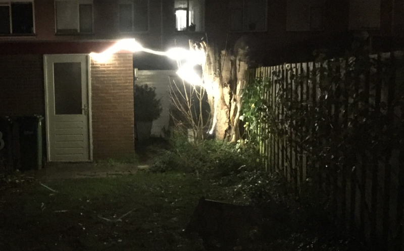

Dit weekend is er van modelbouw niet veel gekomen. (Aargh: ik zit gelijk te denken "wat rijmt er op 'gekomen' ", maar dat hoeft niet, want dit is m'n verhalendraadje niet... Daarin ben ik nu heerlijk aan het rijmen i.v.m. sinterklaas
Zaterdag eerst een ledstrip in de tuin opgehangen bij wijze van kerstverlichting. Ik had ooit voor 40 Euro een 10m lange slang gekocht met lampjes, maar daarvan deed ruim de helft het inmiddels niet meer. Oplossing komt in de vorm van een 11 Euro waterdichte ledstrip van 5m die ik bij wat andere ledstrips (voor de spoorbaan) had bijbesteld.
Dat was natuurlijk een klusje van niets, maar in het donker van die foto doemt rechts iets struikachtigs op tegen de schutting. Dat is de braam die over de hele lengte van de schutting groeit. Die heb ik zaterdag helemaal gesnoeid en opnieuw opgebonden. Dat heeft me de hele middag wel van de straat gehouden.

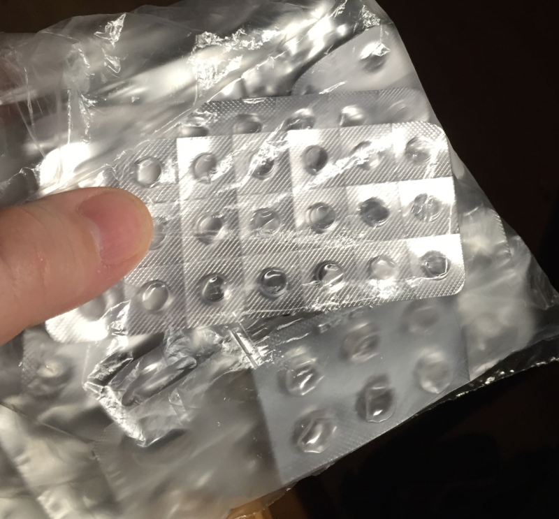

Op eurospoor zag ik bij de demonstratie van "hollands bouwwerk" dat je medicijnstrips goed kan gebruiken voor van die geribbelde platen voor trappen enzo. Ah, ouders gebeld of ze "een paar medicijnstripjes" wilden bewaren.
Boterhamzakje vol gekregen
Daar heb ik m'n leven lang genoeg aan. Enigszins zorgwekkend als dit de productie van een maandje is
Volgens mij hebben ze ook elders wat verzameld

Wat ik met de medicijnstrips wil doen:
http://h0-modelbouw.webnode.nl/tips-trucs/trap-van-medicijnstrip/

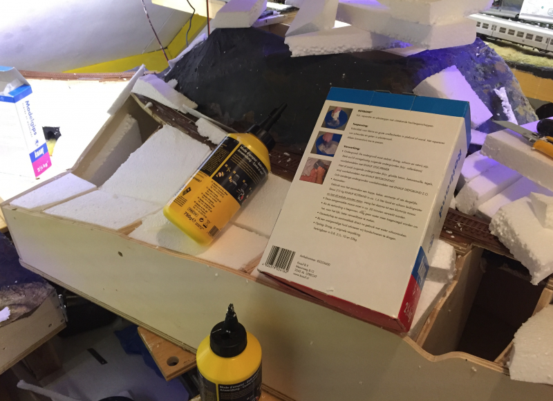

Piep piep piep piepschuim! Op de foto hieronder heb ik het laatste stuk van de hoekmodule dichtgepiepschuimd:

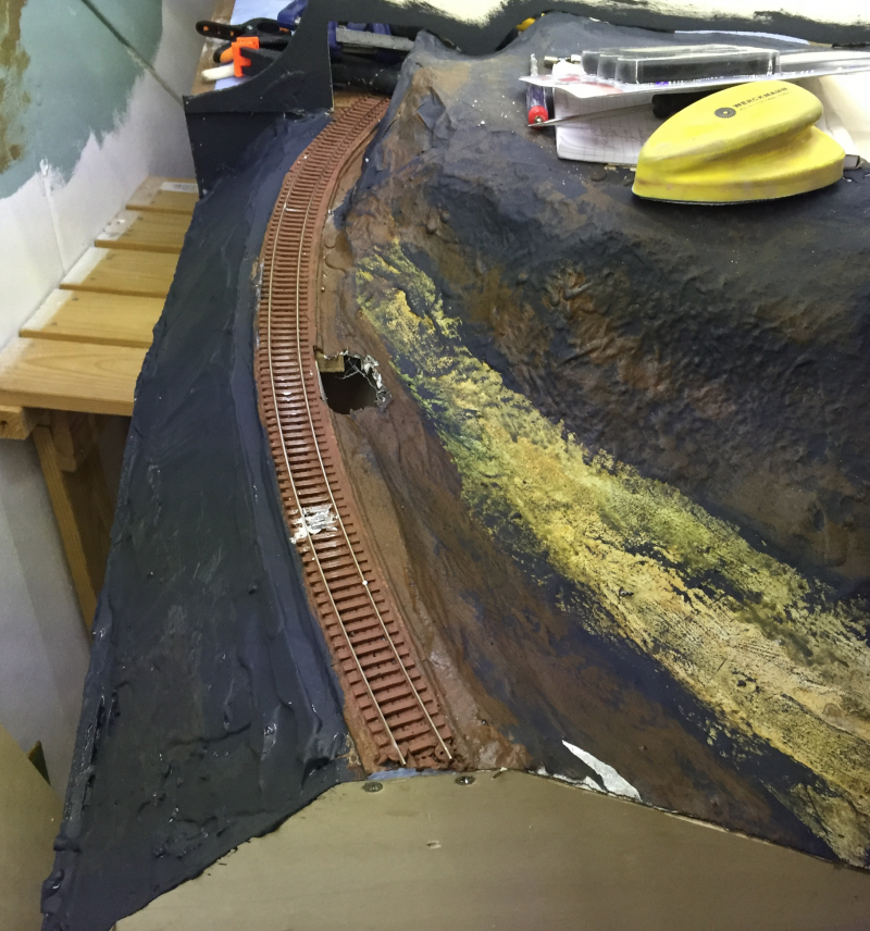

Vervolgens heb ik op de module ernaast, die naast het schaduwstation, de al aangebrachte gipslaag onder een eerste laag donkergrijze verf bedolven:

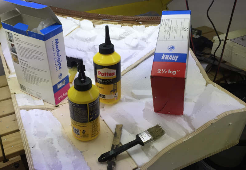

En vervolgens heb ik de derde module grotendeels met piepschuim dichtgemaakt. Dit zijn dus allemaal modules waar ik de "voorste" helft met kippegaas+krantepapier+zand/houtlijmmengsel heb gedaan.
De bovenstaande module heb ik van piepschuim voorzien door steeds aan weerszijden van een houten rib een stuk piepschuim te lijmen waar vervolgens een plat stuk op komt te liggen. Want anders was ik voor deze ene module door een compleet pak piepschuim heen gegaan en da's toch ook weer niet de bedoeling. Nu was het anderhalve plaat van 3cm dik.
Op de foto zie je ook dat er nog één "sleuf" aan de rechterkant leeg is. Daar moet ik nog passen en meten. Daar komt een kleine voetgangersonderdoorgang, net zoals in het echte Monreal. Eerst maar eens de rest bijsnijden en kijken hoe ik het inrijsein precies op z'n plekkie zet, dan kan ik daarna de onderdoorgang in detail gaan plannen en ook dit deel van piepschuim voorzien.
En dan de Rotband eroverheen!

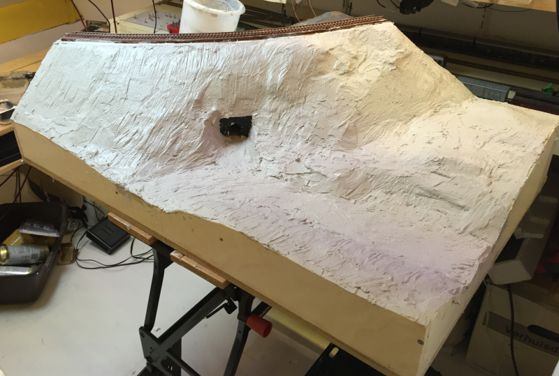

Klieder kladder klodder. De gipslaag:
Vanochtend eerst uitgezocht in welke verhouding ik rotband gips moet mengen. Natuurlijk, er staat "1.6 liter water voor de hele verpakking van 2.5 kg" op, maar hoe vertaalt dat zich naar volume-eenheden zoals "x kopjes water voor y dezelfde kopjes gips"? Keukenweegschaal erbij gepakt. Ok, ongeveer twee kopjes gips voor elke 0.9 kopje water. Gips mag dus een licht bolle kop hebben in het kopje en water moet wat veiliger
Nu wachten tot het droog is om te kijken hoe goed het werkt.
Het zou goed moeten gaan
Ik heb overigens eerst met een schoevendraaier allemaal gaatjes in het piepschuim geprikt om voor een betere hechting te zorgen, vooral op de paar plekken waar ik een platte plaat piepschuim als helling heb gebruikt.
