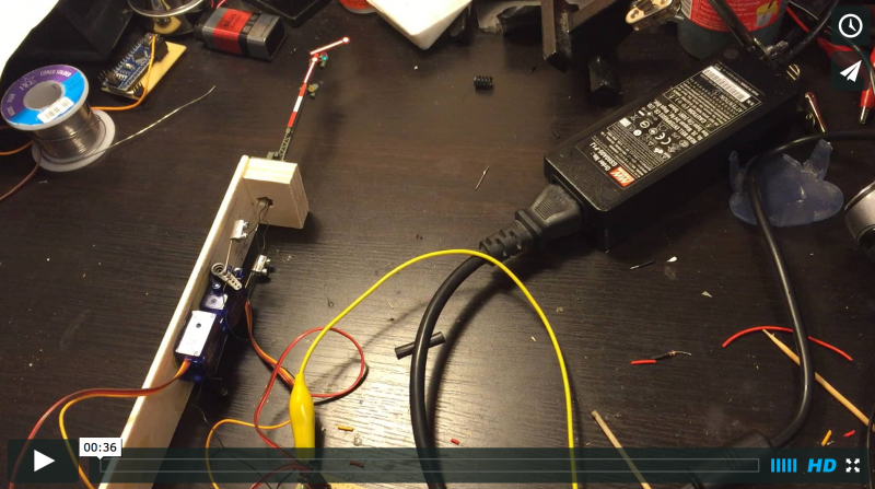

De spanningsregelaar van de arduino heeft ook niets te doen. Arduino zelf van stroom voorzien en verder de stuurpulsen voor de servo's. Dat laatste zal vrijwel niets kosten, toch? Ik bedoel, als het normaliter lukt de boel via de USB aan te sturen...
Mopper: ik heb zonet de schakeling op een 7.5V trafo aangesloten. Dus 7.5 de arduino in en 5 (via de 7805) naar de servo's. Ook daarmee heb ik hetzelfde probleem van de compleet gestoorde aansturing. Ook als ik er een andere servo provisorisch aanhang.
Klinkt toch alsof er teveel getrokken wordt door de stuurpuls-draden. Zou dat toch een probleem zijn dat er een klein verschil is tussen de 5V die de 7805 levert en de 5V die uit de arduino komt? Dan gaat er (vrees ik) automatisch meer stroom lopen door het onderlinge verschil.
Oplossing zou dan zijn zowel de arduino als de servo's op dezelfde 5V aan te sluiten. Ok, dat ga ik dan maar proberen. Maar eerst de fiets van m'n zoontje repareren, de draaischakelaar van de versnelling is losgeschoten en moet weer in elkaar geschoefd (of vervangen) worden.
Vraag:
als jullie her en der arduino's en servo's onder de baan hebben liggen, hoe sluiten jullie dat dan aan? Een aparte 5V leiding, bijvoorbeeld?

Ha! Hij werkt!
Met 5V als input heb ik 'em werkend. Ik zal straks een filmpje als bewijs online zetten. Nu eerst eten.

Tadaah:
De code is nog niet mooi, dus na het indrukken van de reset knop gaat hij in razende vaart naar de uitgangssituatie en dan rustig naar de eindstand en stopt dan. Maar.... dat 'ie dit al netjes doet vind ik al mooi. Het basisprincipe werkt, nu hoef ik het alleen nog maar te verfijnen met "reageren op knopjes" en "ook de andere kant op bewegen" enzo. En de code opschonen. En misschien wat gestuiter aan het eind van de slag.
Maar goed, eerst het printje ombouwen zodat ik geen vage krokodilleklemmen meer nodig heb
Bedankt allemaal voor de tips. Heerlijk dat 'ie het nu doet

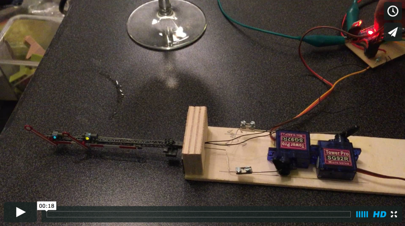

Uiteindelijk is het me gelukt. Arduino + 2 servo's + seinpaal + schakelbaar. 40 seconden filmpje. Eerst twee keer hp0/hp1, dan twee keer hp0/hp2:
Maar aargh, dat heeft me flink wat (leer)tijd gekost. Leren is nooit weggegooide tijd, zeker niet op een raakvlak van twee vakgebieden: IT en praktische handvaardigheid. Maar oei, ik had er vanavond bijna het bijltje bij neergegooid. Ik kreeg de boel maar niet aan de praat. Uiteindelijk was de hoofdoorzaak dat ik EN c++ classes EN de arduino EN de servoaansturing tegelijkertijd aan het leren was, dus er was altijd wel èrgens een detail mis. Enfin, ik heb veel gehad aan Auke's voorbeeld-library. Ik ben eerst met een licht bijgewerkte versie daarvan bezig gegaan, maar het bleek toch handiger/leerzamer een eigen versie te bakken (vooral omdat ik de boel niet a/d praat kreeg met de voorbeeld-library
Enfin, hier is mijn kleine library:
https://github.com/reinout/servomover
en
de huidige versie van het scriptje waarmee ik de servo's aanstuur
