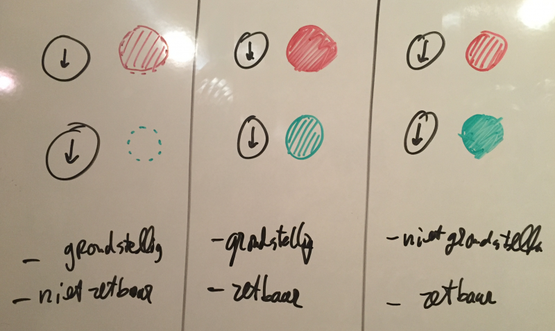

Alternatief is om even rap wat met drukknopjes voor Berenbach te regelen. Elk sein en wissel voorzien van twee drukknopjes en ernaast een ledje dat de status aanduidt:
In het voorbeeld hierboven zie je drie mogelijke stadia van een knopjes/ledjes combo voor één sein. Zwart zijn de twee drukknopjes om het sein op rood danwel groen te zetten. Bij de rood/groene ledjes is een stippellijn "uit", gearceerd "halve kracht brandend" en vol gekleurd "fel aan".
Links is rood halve kracht aan en groen uit. Het sein is rood, maar je kan groen niet inschakelen, want het ledje brandt niet.
In het midden is het sein wel zetbaar met de knopjes. Rood brandt fel, want het is nog steeds de stand die aan is. Groen brandt nu ook (op halve kracht).
Rechts is de knop bij "groen" ingedrukt en die stand is nu aan, dus groen brandt fel. Rood is wèl zetbaar, dus die led brandt op halve kracht.
Op die manier kan ik een bedieningspaneel met drukknoppen bouwen met knop/led setjes voor twee wissels, twee inrijseinen (wel drievormige hp0/hp1/hp2 signalen, dus daar zit een lichte complicatie waar ik wel ideeën voor heb) en vier rijwegen.
Met een arduino erachter kan je perfect regelen dat je eerst een setje wissels goed moet zetten waarna een rijweg instelbaar wordt. Via de leds kan je dit goed zien. Rijweg zetten en opeens wordt een sein instelbaar.
Dit is duidelijk wat anders dan een imitatie van mooie handles. Aan de andere kant kwijl ik van zo'n mooie "outbus" sleutelwerk-imitatie zoals even hiervoor werd getoond. De sleutels zijn dan wel netjes echt, maar de wisselaansturing is met een trekknopje: dat is weer niet echt. Dus waarom geen simpele drukknopjes in Berenbach?
Enfin, veel opties! Komt vast goed

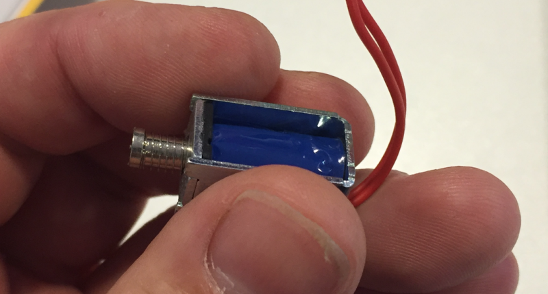

Eerst maar eens testen met de "magneetpinnetjes" die vanochtend binnenkwamen:
Achter die pinnetjes zit heel weinig veerkracht, moet ik zeggen. Dat valt wat tegen. En als je ze op de kop houdt vallen de pinnetjes eruit (dat stond trouwens netjes in de beschrijving). Het lijkt wel stevig genoeg uitgevoerd om een handle goed tegen te kunnen houden, maar het pinnetje zal ècht soepel in een gaatje/gleufje moeten passen.
Later deze week ga ik experimenteren.

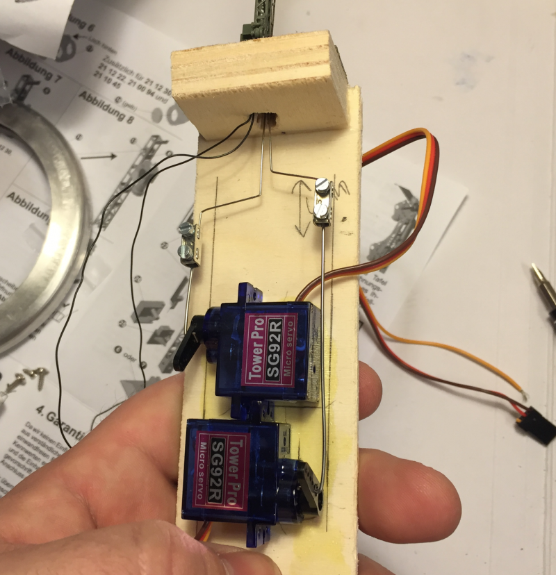

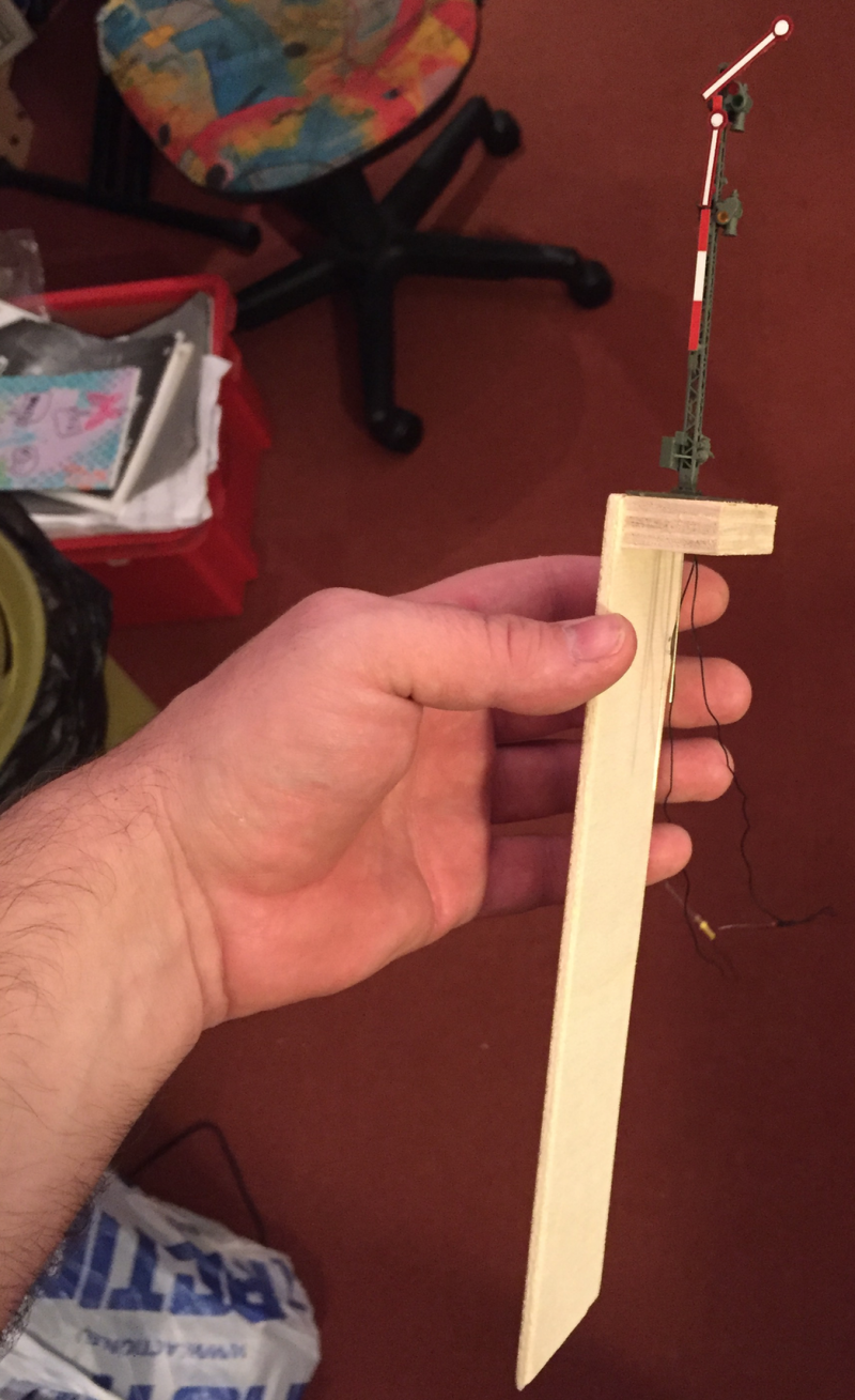

Zo, da's alweer een paar dagen geleden dat ik wat heb geplaatst. Vreugdevolle afleidende zaken zoals "pannenkoekenrestaurant in met vrouw en kroost omdat je 15 jaar getrouwd bent" enzo
En ondertussen verder gewerkt aan het Viessmann sein-bouwpakket. Gisterochtend zat hij in elkaar en op z'n sokkel:
De houten constructie is om hem demonteerbaar te houden. Ik maak er bovenaan nog wat meer een koker van door wat dik karton eromheen aan te brengen. Op de baan komt dan een vertikaal latje waar ik hem tegenaan kan laten rusten. Tiewrapje eromheen aan de onderkant en aan de bovenkant wordt 'ie ingeklemd door het landschap. (Beunhaas-versie van Fremo's "wattenscheider Signalschacht" met wat meer ruimte, volgens mij had ik daar al eens naar gelinkt).

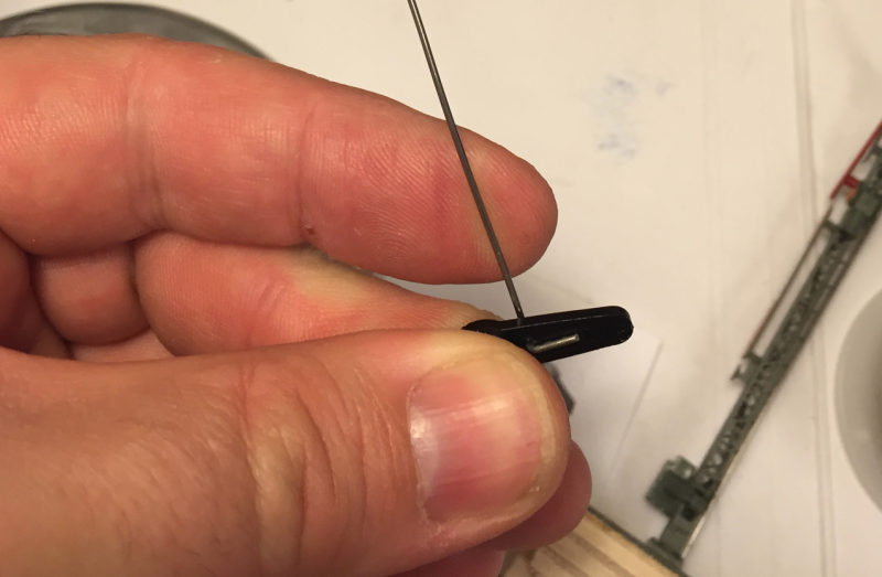

Enfin, servo aansluiten. Hiervoor heb ik een stukje verenstaal gebogen. Twee haakse bochten in de draad buigen op zo'n manier dat er een kort stukje van de servo zelf af wegwijst. Dat houdt de draad op z'n plek, maar zit tegelijkertijd niet in de weg bij het draaien van de servoarm:
(Rol verenstaal ooit gekocht bij een plaatselijke ijzerwarenzaak voor de mechanische wisselaandrijving van Kelberg, voor een fotootje van de rol
zie dit bericht
. Handig spul. Maar niet overal hebben ze het, dus een fotootje kan handig zijn als je op zoek bent.)
Verder heb ik de gebruikelijke verbindingsmethode gebruikt: een strip van die electriciteitsklemmen slopen en de losse onderdelen gebruiken
De servo's heb ik simpelweg vastgelijmd met bisonkit. 99% zeker dat dat afdoende is.
Servo's: ik heb deze week een partijtje SG92 uit Verweggistan binnengekregen. 2 à 3 Euro per stuk. Paar dubbeltjes meer dan de SG90, maar bij m'n eerste test lijken ze inderdaad lekkerder te lopen.
Nu aansluiten

verschil SG90 en SG92: de 92 heeft iets betere kwaliteit tandwielen: "nylon carbon fibre gears" in plaats van "nylon gear". Ach ja. Ik heb er van elke soort eentje uitgetest en de 92 lijkt iets stiller te lopen. Voor m'n gevoel is de beweging ook een tikkie soepeler. Geen wetenschappelijke test. Maar in een paar van de arduino draadjes wordt de 92 ook expliciet als zijnde beter genoemd.
Ik ben van plan de 10 SG90 servo's voor wissels te gebruiken en de 10 92ers voor seinen. Die luisteren wat nauwer omdat ze langzamer bewegen en veel meer in het zicht staan.
Er zijn trouwens andere meningen omtrend servo's. In de BNLS stand op eurospoor heb ik ook bij de geautomatiseerde baan met z'n servo's gekeken en een praatje gemaakt. Naam van de persoon die daar stond is me ontschoten. Maar, als ik hem goed begrepen heb, die had het duidelijk niet begrepen op dit soort mini-servootjes. Je zou beter 5 tot 10 euro voor een goede servo uit kunnen geven omdat die zich veel beter aan laat sturen. En ik kon ook beter commercieel servo-aanstuurspul kopen dan zelf met arduino's te spelen. Tenzij ik er per sé lol eraan beleefde er zoveel tijd in te willen stoppen.
Ik heb het wel serieus genomen, maar ben toch maar op m'n huidige weg verder gegaan.
Er zijn zat lui op dit forum die deze servo's met plezier gebruiken.
Arduino's leren programmeren is een vaardigheid die erg nuttig is voor mij om aan te leren. Ik programmeer beroepsmatig in een compleet andere hoek en mijn kennis verbreden is leerzaam.
Het is leuk prutsen!
Ik wil die arduino's ook breder gebruiken. Met kant-en-klare oplossingen krijg ik mijn bedieningspaneel-"plannen" niet voor elkaar :-)
Reinout
