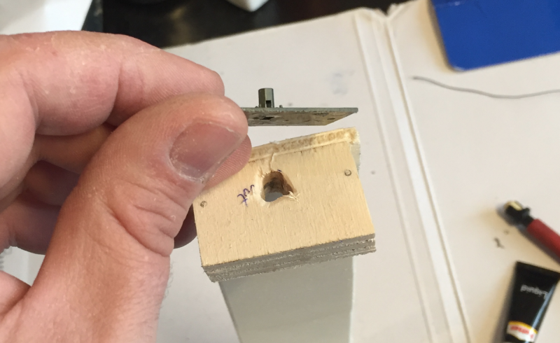

Inrijsein? Tadaah: het eerste begin is er.
Ik heb het voetje van het viessmann bouwpakket aan de onderkant afgezaagd en glad gemaakt zodat hij makkelijk op de "houder" past. En een gat gemaakt voor de snoertjes en de twee aandrijfstangen.

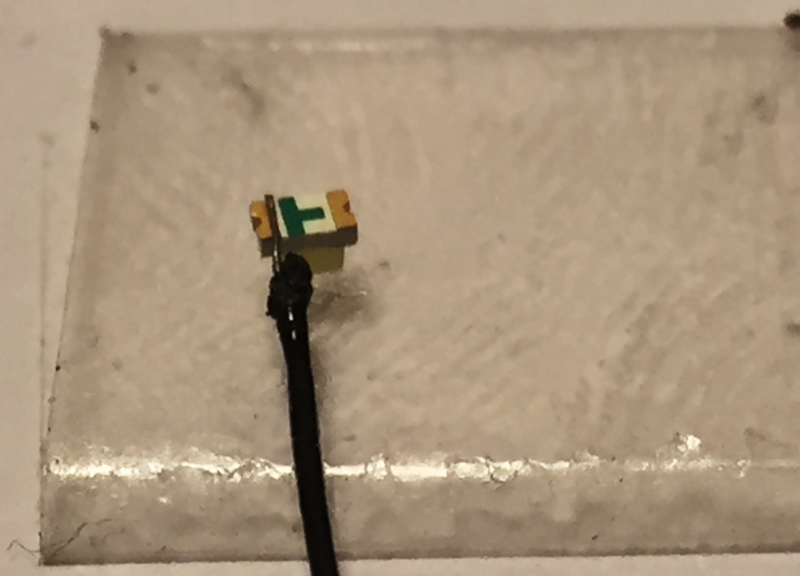

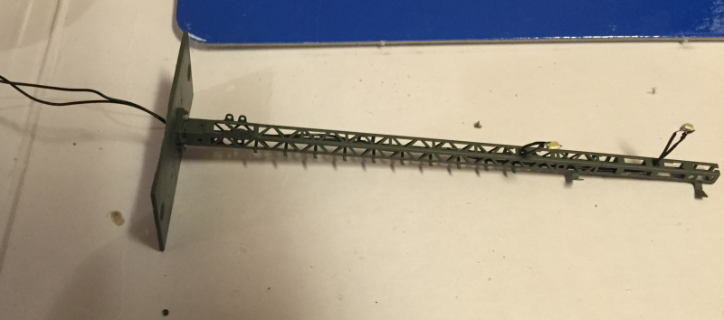

Vanochtend kort wat gesoldeerd aan de seinpaal. Draadje aan zo'n niet-niezen-want-dan-is-hij-weg SMD ledje solderen. Het gaat nog enigszins als je een plakbandje driedubbelvouwt zodat het aan de tafel blijft plakken èn aan het ledje. En liefst het draadje er ook nog aan plakt:
Het is wel "aargh" en "AARGGGGGHLLLL", maar het is gelukt. Draadjes aan de trafo en jawel, ze doen het allebei. Nu in de lamphoudertjes stoppen en hopen dat het niet losschiet :)

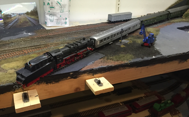

Het werd vanmiddag wel erg actueel. AAAARGH!!!
Ik kreeg een flinke schik toen ik zonet voor het eten nog even rustige aan het rijden was. De 50er liet ik vanaf Berenbach naar Kelberg rijden met de multimaus-met-lange-kabel die bij Berenbach ergens in een stekkerblokje zit. Ik wilde naar Kelberg lopen om te kijken of ik al moest afremmen, maar de lange draad bleef ergens achter klemmen. Even loshalen en om de hoek kijken. Aaargh! STOP!
Ik had het geluk dat de tender de lok iets optilde waardoor de wielen geen contact meer maakten en het geheel zo bleef steken. Anders was hij - met schade tot gevolg - naar beneden gestort.
Oepsie, wissel naar de lokloods krom laten staan........
Dat wil je toch niet geloven? Net nu ik over beveiligingen na zit te denken en afhankelijkheden enzo....
