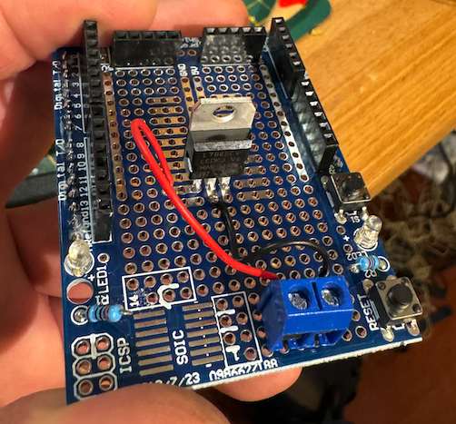

Reinout, een advies, verander 1 ding per keer, dan weet je na afloop precies wat er aan de hand was. Dus ik zou beginnen met de 7805 tussen de trafo en de Arduino te gebruiken, waarbij je de 5V uitgang van de 7805 op de 5V pin van de Arduino aansluit.

Meino: daar heb je wel gelijk mee. Eerst 7805 en dan verder kijken.

7805 en een schoefterminal op een klik-boven-op-je-arduino-bordje gesoldeerd:
Die ene wijziging bleek voldoende om alles te laten werken. Goede tip, Meino, om maar één ding per keer te veranderen.
Dus: het te hoge inputvoltage verstoorde de werking. Waarschijnlijk. Enfin: voortaan altijd een 7805 (of zo'n step-down converter) gebruiken!

Fijn dat de storing weg is maar ik vind het een raar verhaal. De spanning die de Arduino via de pull up op de schakelaar zet is te laag omdat de (trafo)voeding een te hoge spanning geeft als ik het goed begrijp. Dat is op zijn zachtst gezegd opmerkelijk, zeker omdat de spanningregelaar op de Arduino wel een goede spanning (4,94V toch?) gaf.
Voed jij de hele besturing uit de arduino of ook op een ander manier?
Loopt er ergens veel stroom?
Hoe oud is die voeding, en is die veel gebruikt?

Ik ben bang dat door het aanbieden van 14-14.4V de voltage regulator op de Arduino, die voor 7-12V is geschikt, te veel voor zijn kiezen heeft gekregen en daardoor instabiel is geworden (kapot gestookt). Het kan dus gewoon zijn dat daardoor de Atmel cpu instabiel wordt. Dat was ook mijn probleem toen mijn voeding naar 4-4,5V was gezakt. In die situatie werkte mijn Arduino schets ook niet altijd goed. Dus denk ik niet dat het iets met de pull_up weerstand te maken had.
Groet Meino

Ik ga op het moment voor wat Meino zegt.
Maar een raar verhaal is het wel. Spanning ergens te laag omdat ergens anders de spanning te hoog is terwijl de gegenereerde spanning wel goed is :)
Wat ik vanuit de arduino met z'n 5V aanstuurde was:
- een relais
- twee van die IR modules
Dat is toch niet iets waar zo'n arduino van de kook van raakt, lijkt me. (Dus: de inputspanning is de meest waarschijnlijke reden).
