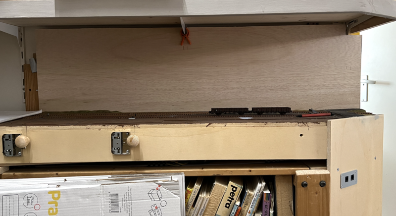

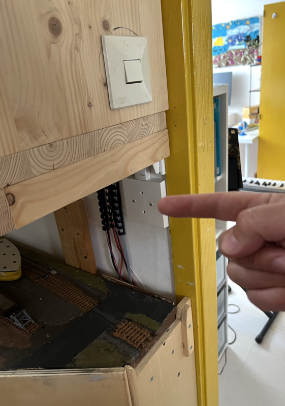

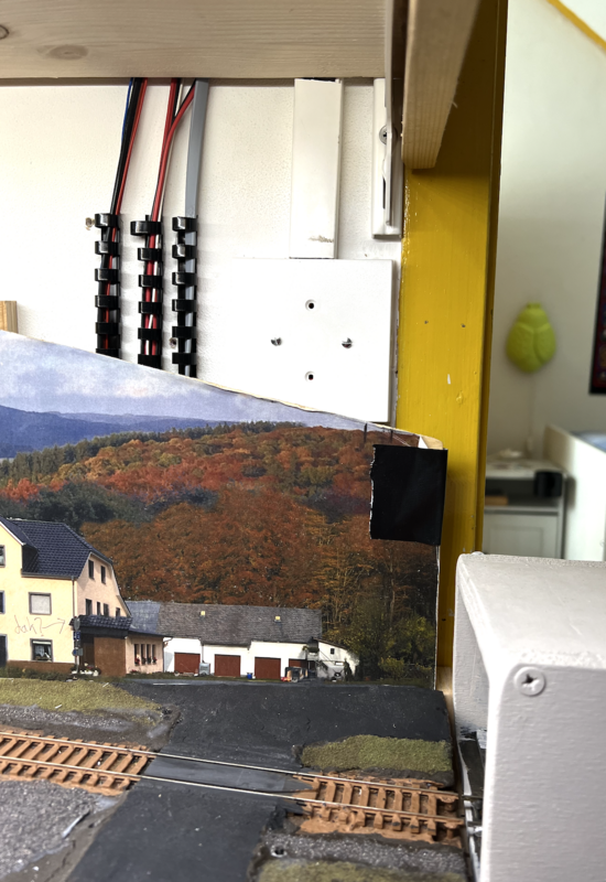

Een week geleden heb ik me met wat elektra beziggehouden: een schakelaar van de muur (waar ik naar wijs) naar de zijkant van de boekenkast verplaatst:
De reden ervoor zie je hieronder. Door de schakelaar moest de achtergrond lager worden op die plek. En je moest met je vingers boven de overweg rommelen. Niet veilig voor als ik daar andreaskruizen en een lantaarnpaal aan ga brengen.

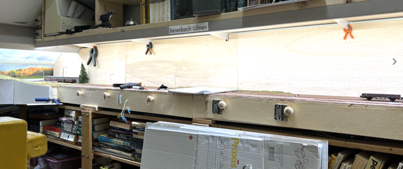

Maar... nu kan ik daar een hogere achtergrond aanbrengen. Sowieso moest de hele provisorische achtergrond vervangen worden door een nieuwere die ongeveer 8cm hoger was omdat ik bij de verbouwing van de boekenkast voor meer ruimte had gezorgd.
Alle drie de platen op maat gezaagd:
En daardoor ben ik gelijk verder gaan klussen. Hieronder zie je een inslagmoer, bijvoorbeeld. De verbinding tussen de twee modules was provisorisch met een lijmtang. Nu redelijk netjes met een vleugelmoer.
Reinout

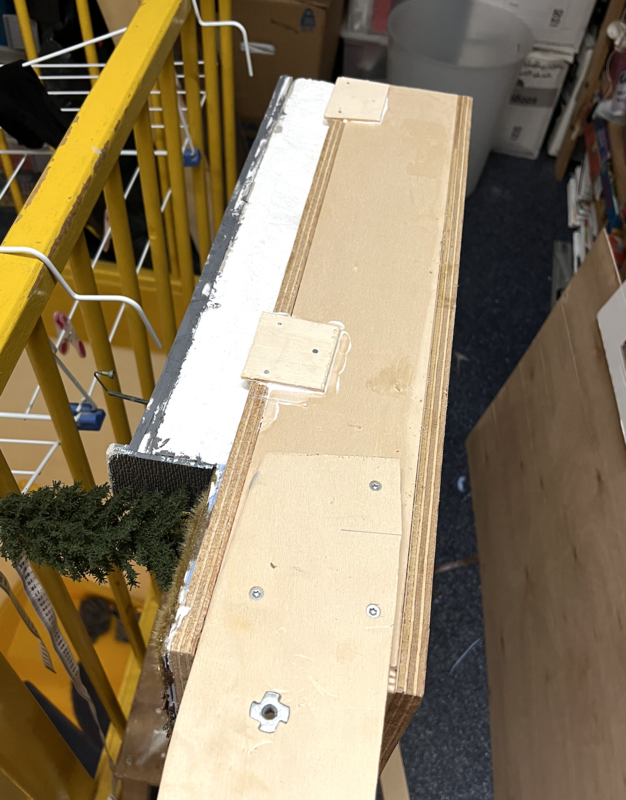

  • Berichten: 7836
  • Forummoderator
Re: EifelBurgenBahn
« Reactie #4900 Gepost op: 26 June 2023, 21:22:54 »

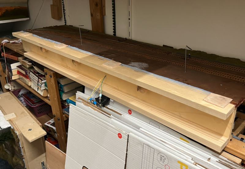

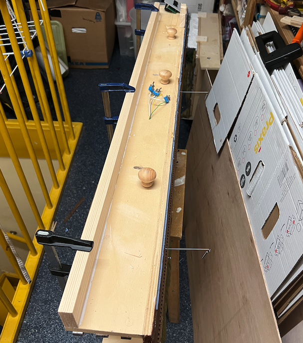

De twee stationsmodules zijn (omdat ze vroeger in de ikeakast moesten passen) 5cm smaller dan de aansluitende module. Nu kan ik ze breder maken. Zo'n standaard bouwmarkt 44x20 lat plus 6mm multiplex is precies 5cm. Alsof ik het toen zo bedacht had! (Nee, trouwens, puur toeval).
Enfin, lijmen:
Boven en onder eentje, dan kan daarna de 6mm plaat ertegenaan:

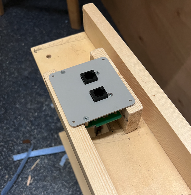

Ik moet nog kijken hoe ik dat doe met openingen en deels ook met afdekkingen van de sloten. En met een paar schakelaartjes die ik verdiept in wil bouwen. Ik heb aan het uiteinde de onderste lat bijvoorbeeld wat korter gemaakt omdat ik daar later nog bij een bout moet kunnen (met een inbussleutel) als ik de modules aan elkaar wil vastmaken. En in deze buurt moest ik ook een gat maken (met een multitool) om een kabel naar het multimausaansluitingskastje te kunnen trekken als ik de module weer op z'n plek heb.
Rustig steeds tussendoor even een kwartiertje met de houtlijm in de weer en dan kom je er op een gegeven moment wel :)
Reinout

Mooie vorderingen en duidelijk verwoord en in beeld gebracht.
Grt, Ronald.
  • Berichten: 7836
  • Forummoderator
Re: EifelBurgenBahn
« Reactie #4902 Gepost op: 26 June 2023, 21:43:22 »
Bedankt!
Ik moet nog wel wennen aan de extra breedte :) De spoorlijn ligt verder naar achter. Wel leuk om wat extra ruimte voor landschap te hebben aan de voorkant. Ik heb een keer gemeten en de losweg past er nu qua breedte precies op (uitgaande van de maat die ik in 1991 in Uersfeld heb opgemeten). En het stationsgebouw past geloof ik ook nèt. Maar daar moet ik nog even goed naar kijken, want het zit dan wel erg aan de rand, precies op de plek waar de was tegenover wordt opgehangen aan een rekje. Dus helemaal veilig is het daar niet :)
Maar... wordt wel leuk denk ik. In Kelberg kijk je van de "spoorkant" naar het station, hier van de "straatkant". Variatie!
Wel moet ik opletten op de rangeerbaarheid: je moet er nog voldoende bij kunnen.
Reinout
