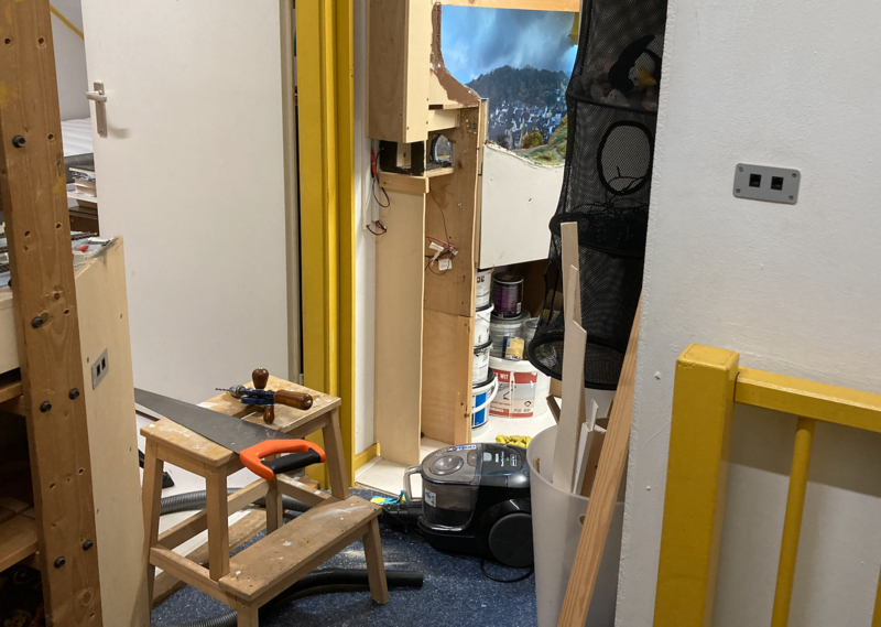

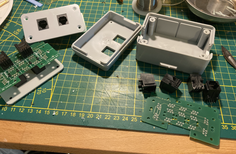

Van de ene kant van de zolder naar de andere kant: dat red je niet met een multimaus-snoertje. Ik had daarom met telefoonsplitters en wat oud telefoonsnoer twee extra punten gemaakt waar ik de muis in kon pluggen. Houtje-touwtje, maar het werkte redelijk.
Ik ben het nu aan het vervangen door
h0fine.com kabels en inbouwpanelen en fremo-loconet-boxen
. Als multimaus-en-dus-xpressnet-gebruiker schok "loconet" me eerst even af, maar dat bleek niet nodig. Het zijn gewoon zespolige stekkers die simpelweg onderling doorgelust zijn. Dus daar werkt de multimaus ook 100% mee.
Beetje overkill, misschien, dat fremo-bestendige spul. Maar dan ben ik wel zeker van een blijvend probleemloze werking zonder gammele houtje-touwtje vastgeducttapete telefoonsplitters. En dat het een beetje netjes is afgewerkt kan ook geen kwaad. Schokkend duur is het nou ook weer niet.
Een tweede reden is dat ik wat meer aansluitpunten wilde. Het is maar een sullig zijlijntje, maar als je met twee personen bezig bent zit je elkaar met je snoertje toch af en toe in de weg. Met een paar extra aansluitpunten werkt het gewoon lekkerder.

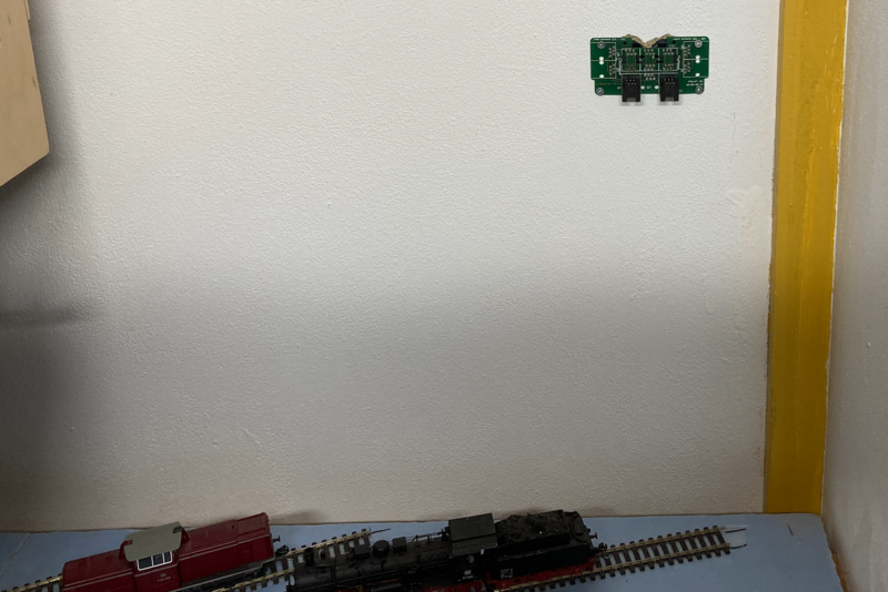

Dus.... ik ben een beetje aan het solderen:
En de eerste doos zit inmiddels op z'n plek:

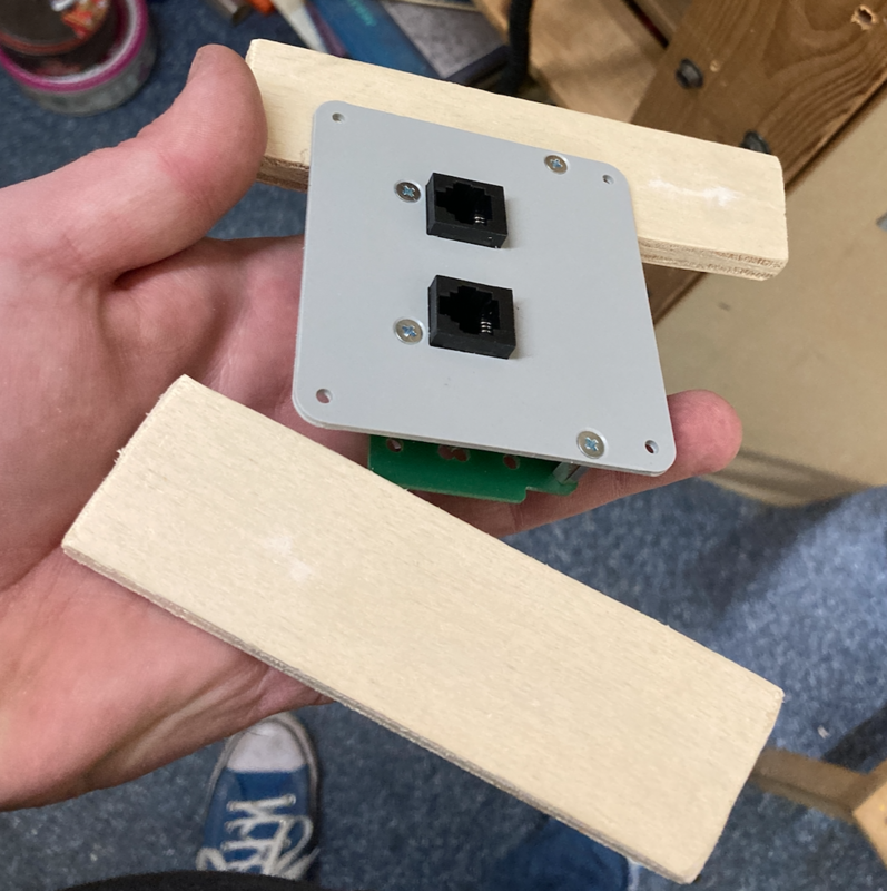

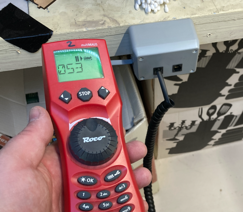

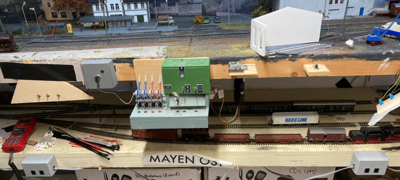

Vandaag heb ik al die h0fine/fremo multimaus-aansluitsetjes gemonteerd en de kabels getrokken. Aan het schaduwstation zitten twee van die grijze dozen. Misschien overdreven op zo'n kleine plek, maar je staat hier nogal eens met z'n tweeën tegelijkertijd waarbij er eentje dan ook nog met z'n vingers in het schaduwstation moet zijn of een wisselhendel om moet zetten, enz enz enz. En dan zitten de snoertjes snel in de weg. Op deze manier hoop ik het met een eurootje of 9 voorkomen te hebben:

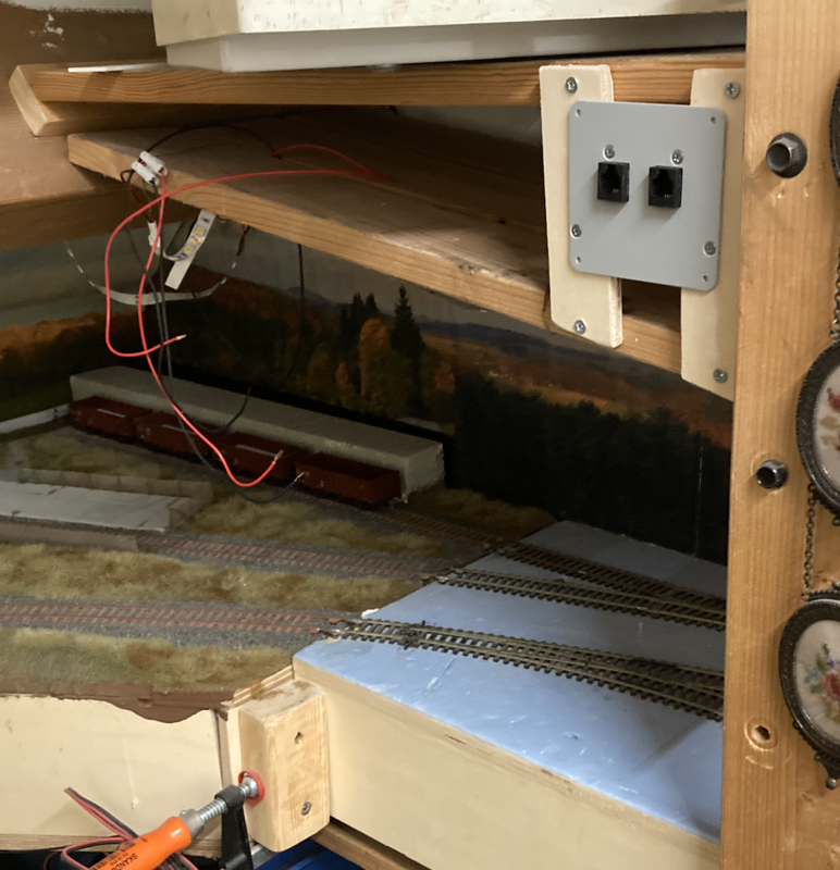

In de wand bij de draaischijf heb ik een gat geboord en daar een
Fronteinbaupanel
gemonteerd (die je hier van achteren ziet):
Hieronder, rechts, zie je de voorkant ervan. Linksonder zie je er ook eentje.

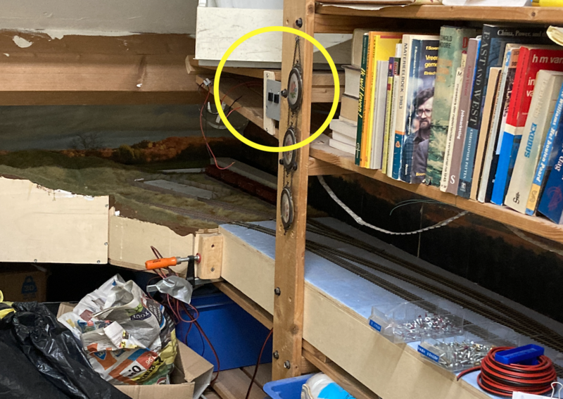

Tot slot had ik nog een
Panel für rückseitige Montage
over:
Die heb ik ietwat creatief bevestigd:
Nou, daarmee kan ik op m'n gemakje met een multimaus overal bij de baan komen zonder dat ik zo'n spiraalsnoer helemaal uit moet rekken. Beetje overkill, 5x2=10 aansluitingen voor twee multimuisjes, maar ik ga er denk ik wel veel plezier van hebben.
